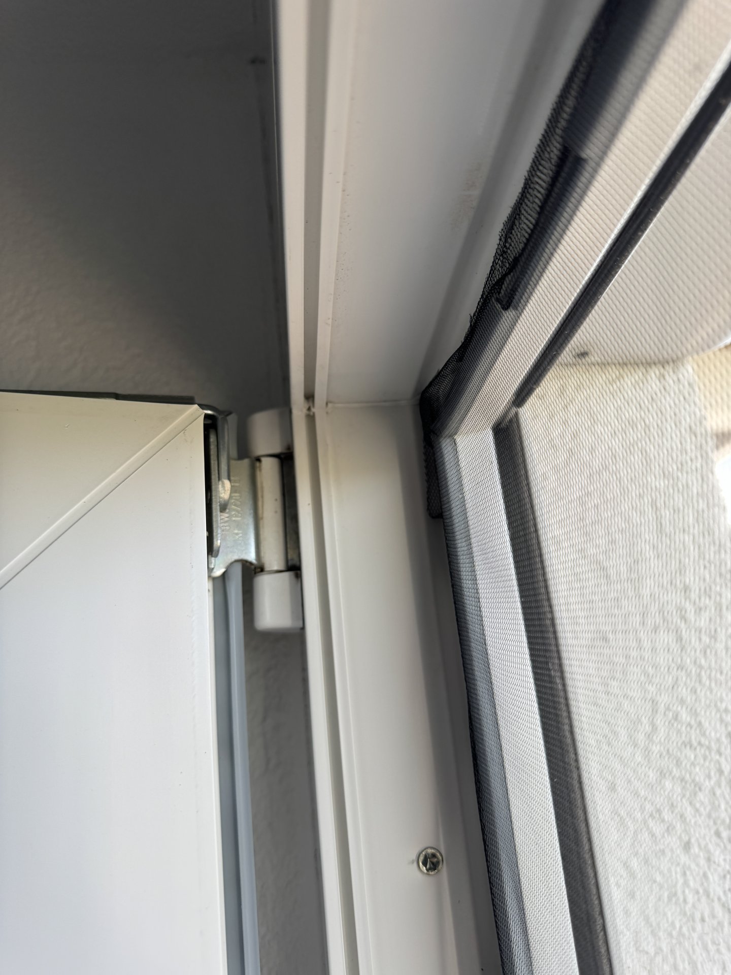

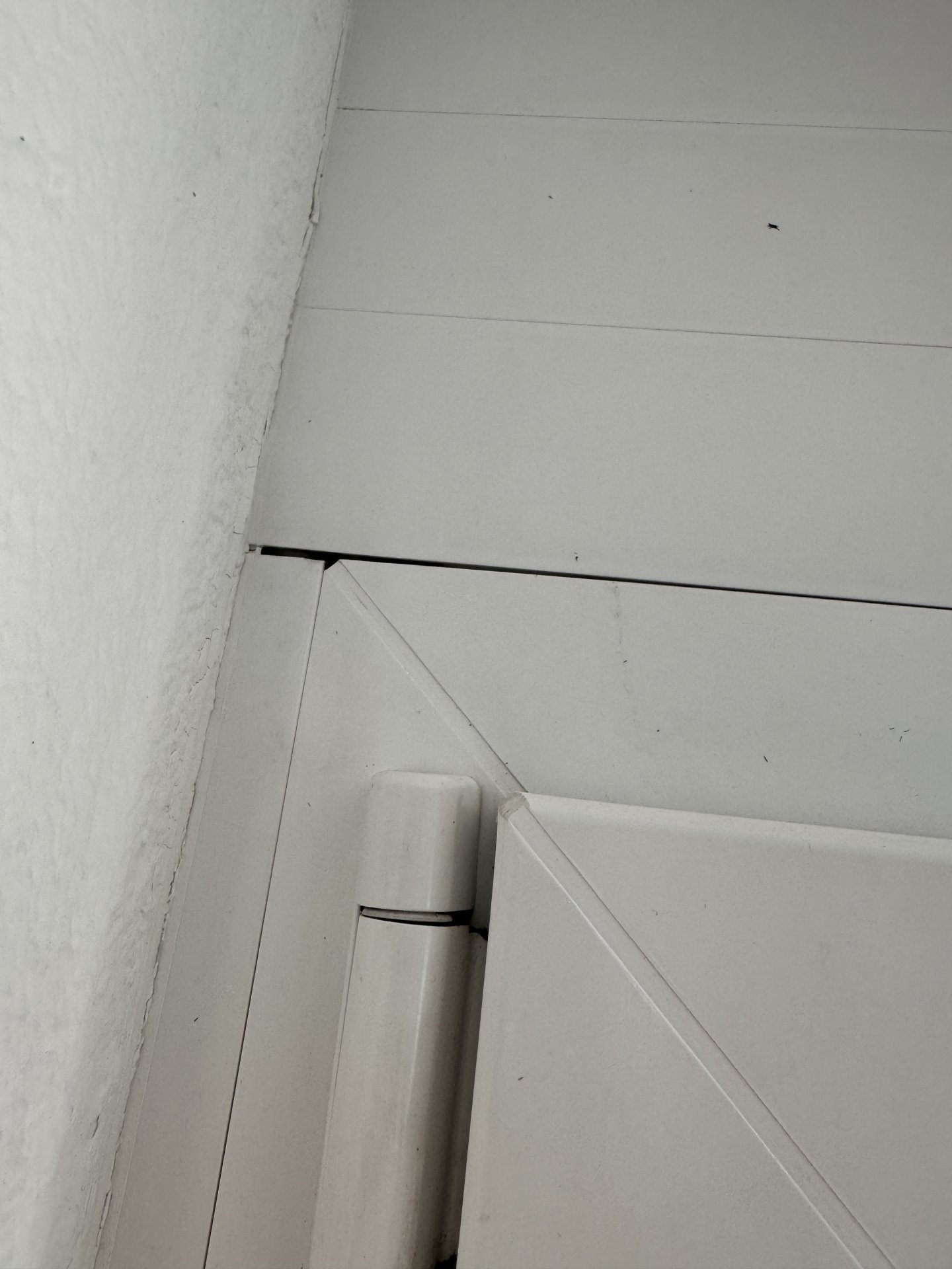

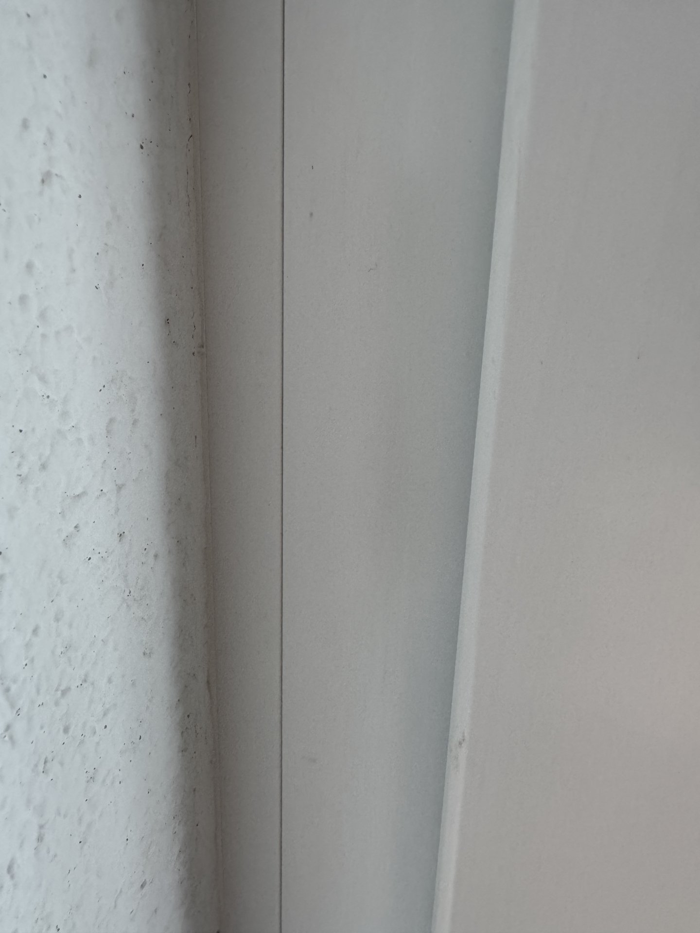

    Guten Tag,
    wir haben ein EFH erworben aus BJ 2013.
    Wände 36,5er Steine ohne Dämmung, innen und außen verputzt.
    Fenster alle bodentief als doppelflüglige Türen. 3-Fach Verglasung, UWert 0,7
    Wir verspüren auf dem Sofa trotz 23 Grad Raumtemperatur einen leichten, störenden Luftzug.
    Die Rollläden liegen außen.
    Der sehr große Rahmen der Fenster hat vereinzelt Schlitze (siehe Fotos).
    Was könnte die Ursache für Zugluft sein?
    wie könnte man bei einer undichtigkeit vorgehen?

    Geh mal mit einer Kerzenflamme entlang, dort wo die Flamme flackert ist die Undichtigkeit.

    Was ich nicht verstehe sind die Spalten im Rahmen. Wie kann das sein?
    müsste der Rahmen nicht ein geschlossenes Element sein?

    Wir hatten gerade das Thema bei der Luftdichtheitsprüfung im Rohbau. Der Prüfer bemängelte den etwas zu schwachen Anpressdruck des Dichtbandes an den eingesetzten Fensterrahmen. Das führt seiner Aussage später dazu, daß man das Gefühl hat, daß es von den Fenstern gefühlt her kalt hereinzieht. Die Rahmen wurden dann von der Baufirma noch einmal mit einem Spezialband abgeklebt.
