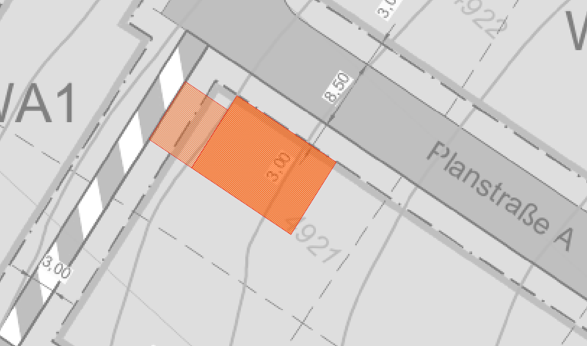

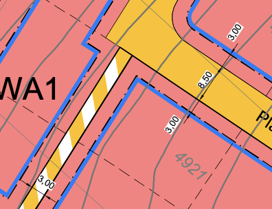

    wir planen aktuell den Bau eines Einfamilienhauses mit einer Großraumgarage (ca. 6m x 8m). Wir sind uns über die mögliche bzw. zulässige Platzierung der Garage unschlüssig und hoffen hier eine Hilfestellung zu erhalten.
    Konkret besagt der Bebauungsplan folgendes:
    Garagen (gem. § 12 BauNVO), (...) sind nur innerhalb der überbaubaren Grundstücksfläche sowie in den seitlichen Abstandsflächen zwischen der Flucht der vorderen und hinteren Baugrenze zulässig.
    Der erste Teil ist soweit klar. Was darf man aber unter "den seitliche Abständsflächen zwischen der Flucht und der vorderen und hinteren Baugrenze" verstehen?
    Auf dem hochgeladenen Ausschnitt ist unser Grundstück im B-Plan zu sehen. Für mein Laien Verständnis gibt es hier nur eine vordere und eine seitliche Baugrenze.
    Unsere konkrete Frage lautet: Können wir die Garage direkt (inkl. Stellplätze davor zur Straße) an die seitliche Grundstücksfläche stellen, oder untersagt dies der B-Plan. Es geht hier um die Ecke, dieEs wäre toll, wenn hier jemand helfen könnte. Die Stadt erwartet eine Bauvoranfrage um die Sachlage klarzustellen.

    Danke für deine schnelle Rückmeldung. Eine Rückfrage, für absolute Architekturlaien:
    Planrechts ist in diesem Fall dort, wo die 1 zu sehen ist und nicht an der Grenze zu dem hier gelb-weiß markiertem Weg.

    Jepp! „Plan“ rechts bezieht sich auf den Plan, der zu sehen ist. Eigentlich nennt man die Himmelsrichtung, die wurde hier aber nicht benannt bzw unsicher, ob planoben auch Norden ist (wie es sich gehört ;))

    Wenn Du Deine Planung in das Bild eingetragen hättest, würde dies Missverständnisse vermeiden.
    Der BPlan untersagt bauliche Anlagen zwischen der Planstraße A und der 3m parallel dazu verlaufenden Baugrenze bis zum Schnittpunkt mit der Grenze zur Verkehrsfläche besonderer Zweckbestimmung, s. Begründung zum BPlan:
    Planungsziel ist es die Wohnstraßen möglichst offen und unverbaut wirken zu lassen. Daher sind bauliche Anlagen nicht vor der vorderen Baugrenze zulässig.
    Stellplätze sind dort aber bis zur Hälfte der Grundstücksbreite erlaubt, s. textliche Festsetzungen :
    Stellplätze sind darüber hinaus vor der vorderen Baugrenze, hier jedoch auf 50% der vor-deren Grundstücksbreite beschränkt zulässig.
    larodilla und 11ant gefällt das.

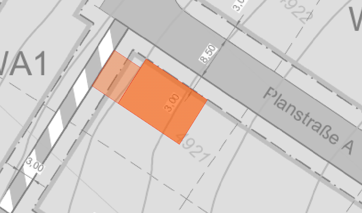

    Schade, dass Du dem Forum nicht zeigst, was Du mit "das" meinst.
    Das
    wäre meines Erachtens realisierbar.

    Danke dir, dass du nochmal nachhakst. Dein Entwurf ist genau die Wunschvorstellung. Sprich die Baugrenze zur Planstraße A nicht überbauen, sondern die seitliche Baugrenze hin zum Fußweg. Ich hatte euch beide so verstanden, dass das nicht möglich ist.
    Nach meinem Verständnis ist die Seite an der die Garage in deiner Skizze platziert ist keine Abstandsfläche (bei der die LBO greift), sondern eben die Baugrenze.

    Da hast Du mich falsch verstanden. Vielleicht habe ich aber auch die Stadtplanerin, die den BPlan erstellt hat, falsch verstanden. Warum auch immer sie die Formulierung mit den unklaren Ortsangaben "seitlichen", "vorderen", "hinteren" benutzt hat, um diese in der Begründung zum BPlan mit weiteren unbestimmten Begriffen wie "Wohnstraße", "unverbaut", "Gartenbereiche", "zu massiven Baulichkeiten" zu erläutern, so ist für Dich von Bedeutung, wie die bauvorlageberechtigte Person, die Deinen Bauantrag verantwortet, und noch vielmehr der Sachbearbeiter bei der Baurechtsbehörde diese unglücklichen Festsetzungen verstehen.
    Vorbehaltlich der genauen Umstände dieser Erwartungshaltung halte ich es für geradezu absurd, die Bedeutung einer Festsetzung in einem modernen qualifizierten BPlan durch eine Bauvoranfrage klarstellen zu müssen.
    Das Wohnhaus in meinem Beispiel, hier ein rechteckiger Grundriss mit 10m*14m, löst vier Abstandsflächen aus, NO zur Planstraße A und im Uhrzeigersinn weiter SO, SW und NW. In der Logik der BPlan Festsetzungen wäre NO also die vordere Abstandsfläche, SW die hintere und SO und NW wären die seitlichen Abstandsflächen. Laut textlicher Festsetzung sind in den seitlichen Abstandsflächen Garagen erlaubt, sofern sie zwischen der Flucht der vorderen und hinteren Baugrenze liegen. Da auf Deinem Grundstück keine hintere Baugrenze liegt, muss die Garage nur hinter der Flucht der vorderen Baugrenze liegen.
    Nun könnte jemand auf die Idee kommen, dass vom Fußweg aus betrachtet, vorne nun NW ist und daher auch diese Baugrenze nicht überbaut werden dürfe. Dem steht meines Erachtens aber die Begründung zum BPlan entgegen, da der Fußweg keine Wohnstraße ist. Außerdem hätte die Stadtplanerin durch andere Formulierungen und durch Einsatz vom Planzeichen 15.3 PlanzV, Umgrenzung von Flächen für … Stellplätze, Garagen … , jegliche Unklarheiten vermeiden können.
    Berichte bitte, wie es weitergeht.
