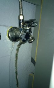

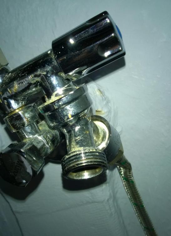

    ich muss in der Küche 2 Aquastop Schläuche für die Waschmaschine und den Geschirrspüler anschließen.
    Auf den Bildern erkennt ihr die momentane Situation in der Küche vom Vormieter.
    Das Problem ist, wie man sieht, dass der eine Anschluss vom Y Verteiler nach hinten an die Wand zeigt. Hier bekomm ich den Aquastop schlauch nicht dran. (Man sieht ja am aktuellen Schlauch, der weg soll, dass er schon geknickt ist)
    Ich hatte an ein Winkelstück gedacht, aber da hinten ist nicht genug Platz um das anzudrehen und ich weiß ja auch nicht in welcher Position der Winkel dann steht, wenn es fest ist.
    Ich hab schon nach Winkeln mit Überwurf Mutter gesucht, aber nichts passendes gefunden.
    Da ich auf dem Gebiet keine Erfahrung habe, wollte ich euch mal Fragen wie ihr die Situation lösen würdet.

    Ich würde das Eckventil gegen ein einzelnes Kombiventil tauschen (Abgang für die Armatur und 3/4" Ausgang für Waschmaschine oder Spülmaschine). Da kann man das Y Stück dann unten draufschrauben und hat auch kein Platzproblem mehr, weil man nach unten genug Platz hat. Dazu das Y-Stück so aufschrauben, das die Enden nach links und rechts zeigen. Eckventile gibt es selbstdichtend.

    Eckventil raus. Kombinationsventil mit RV und Belüfter einbauen. Aufsatzventil mit RV und Belüfter für den 2. Anschluß oben drauf.

    @Achim Kaiser: Es geht nicht darum das Y-Stück hinter dem Aquastop einzusetzen, sondern davor (dahinter dann nen Aquastop für jede Maschine). Welche spezielle "Absicherungstechnik" bietet denn ein Eckventil mit zusätzlichem Abgang bitte noch? Erleuchte mich bitte. :) Ja, wenn man nun den Geschirrspüler abmachen möchte, kann man auch der Waschmaschine kein Wasser mehr geben. Wäre dann bei Defekt eines der beiden Geräte ein kleines Problem. Die Y-Stücke gibts auch mit Dichtring und sind deshalb einfach nur aufzuschrauben.

    Danke für die Antworten, das bringt mich schon mal auf den richtigen Weg! Das Problem ist, ich kann das Eckventil in der Wand nicht austauschen, da ich das Wasser im ganzen Haus abstellen müsste. Das bekomm ich nicht durch... Das heißt das Eckventil müsste bleiben, der Rest kann getauscht werden.
    Mal eine grundsätzliche Frage, wenn ich eine Winkelverschraubung in die falsche richtung schaut, was kann ich tun damit sie in die richtige Richtung schaut? Klingt seltsam, würde aber vermutlich mein Problem lösen. Nimmt man dann einfach etwas mehr Dichtmaterial damit man das Gewinde nicht mehr so weit zu drehen kann?

    Anstelle Kombi-Eckventil geht auch 2x Aufsatzventil, nachdem nach oben genügend Platz vorhanden zu sein scheint.
    Die Aufsatzventile können rechts-links angeordnet werden ....

    Perfekt, das ist es! Genau so werd ichs machen. Man es kann doch so einfach sein, wieso bin ich da nicht drauf gekommen ;) Vielen Dank, werde berichten wenn es geklappt hat :)
