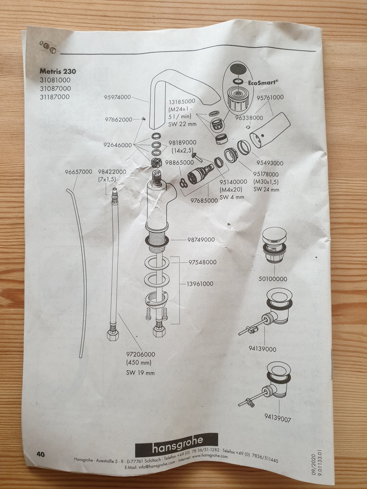

    ich hab eine hansgrohe Metris, die ich in der Küche installieren wollte, aber leider ist der Zulaufschlauch mit seinen 45 cm etwas kurz (3 cm länger wären schon ok). Passende Zulaufschläuche mit 90 cm Länge gibt es vom selben Hersteller.
    Frage: Wie kann man den wechseln? In der Anleitung kann ich nicht erkennen, wie man den Schlauch raus bekommt. Armatur zerlegen scheint laut Explosionszeichnung den Teil auch nicht frei zu legen.

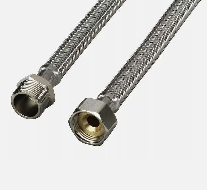

    Verlänger den bestehenden doch dann brauchste da nicht rumwürgen 20210802_142706.jpg

    Sonst guckst du sowas

    Danke Maape, so ungefähr hatte ich es mir gedacht. Komme bei der Armatur nur nicht an die "Köpfe" des Schlauchs um z.B. eine Zange zum Lösen des Gewindes zu benutzen. Aber beherztes drehen am Mantel hat geholfen, der ist steif genug um die Kraft zu übertragen.
