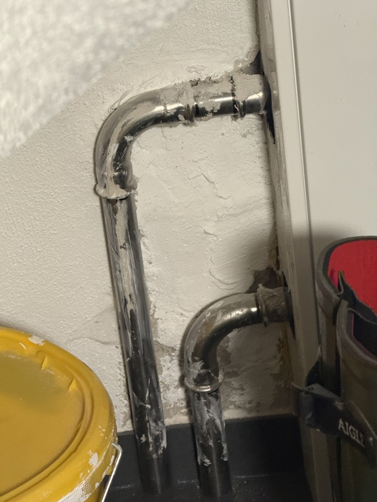

    Abend,
    sollte man die Zuleitung zum Heizkreisverteiler dämmen bzw. müssen diese sowieso nach GEG gedämmt sein? Ist ein Neubau
    Danke

    Ich denke vom Bild her, hat sich das Dämmen durch den Wandabstand erledigt.

    Meine grundsätzlich... Hätte man das dämmen müssen?

    Ich würde sagen, dass man je nach Ort und Außendurchmesser gemäß Anlage 8 GEG hätte dämmen müssen, außer Anlage 8 Nummer 1 Buchstabe b GEG trifft zu.
    Quelle: § 69 Absatz 1 GEG
    Quelle: Anlage 8 Nummer 1 Buchstabe b GEG

    @Tikonteroga mach doch nicht so eine Brühe. Frag einfach, ob es sich um einen beheizten oder unbeheizten Raum handelt. ;)

    ist der Technikraum… FBH vorhanden aber immer aus da ohne zutun 23 Grad herrschen

    Eine "ausse" Heizung muss nicht gedämmt werden und in Deinem eigenen Haus interessiert das ohnehin niemand.

    Das ist der Verteilerkasten. Daher ist sicher nicht alles daran angeschlossene aus.
    Wenn da eh schon warm ist, kannst die FBH im übrigen auch anlassen, dann findet eh kein Energieübertrag statt, dafür kommt die Hydraulik nicht durcheinander.
    Ob jetzt die Zuleitung gedämmt werden MUSS weiß ich nicht. Ich weiß nur, dass es nichts ausmacht, wenn sie nicht gedämmt ist. Problematisch wäre das nur in ungeheizten Kellerräumen oder gar Räume außerhalb der thermischen Hülle. Wenn sauber gerechnet wurde, wurde der Kasten samt Zuleitung sogar dem Raum zugeschlagen und die FBH entsprechend kleiner ausgelegt.
    Wenn du den Raum unbedingt kälter kriegen willst (woher kommt denn die Wärme?), wirst du wohl selbst nachdämmen müssen. Dann aber nicht nur die Rohre, sondern auch den Kasten. Viel bringen wird's aber nicht.

    Wir haben leider Nahwärme und einen 850l Speicher (angeblich Klasse A) im Technikraum stehen…

    Ich befürchte, bei dem Oschi von Speicher hilft auch das Dämmen vom Verteilerkasten nichts mehr... Hast du denn die Möglichkeit, die Temperatur des Speichers zu bestimmen? Und ist das ein Puffer für die Heizung oder ein Brauchwasserspeicher, oder ne Kombi?

    War leider per TAB vorgeschrieben… Ist ein Hygienespeicher. Ja hab die Möglichkeit der Anpassung… haben die Temperatur schon von 75 auf 50 Grad gesenkt… Wie gesagt leider Nahwärme

    Darf ich fragen, ob das geholfen hat? Und wenn wir unter Hygienespeicher das gleiche verstehen, (keine Legionellenproblematik) geht nicht vielleicht auch noch ein bisschen mehr? Entscheidend für die Verluste ist Delta t...

    Dazu kann ich dir leider nichts sagen hatte es von Anfang an so eingestellt um weniger Verbrauch zu haben…
    Im Speicher läuft ein Edelstahlwendel der im Durchlaufprinzip das Wasser erwärmt

    Jop. In dem Fall hast du ja kein Legionellenrisiko und könntest ausprobieren, ob auch 45° oder sogar noch weniger ausreichend sind.
