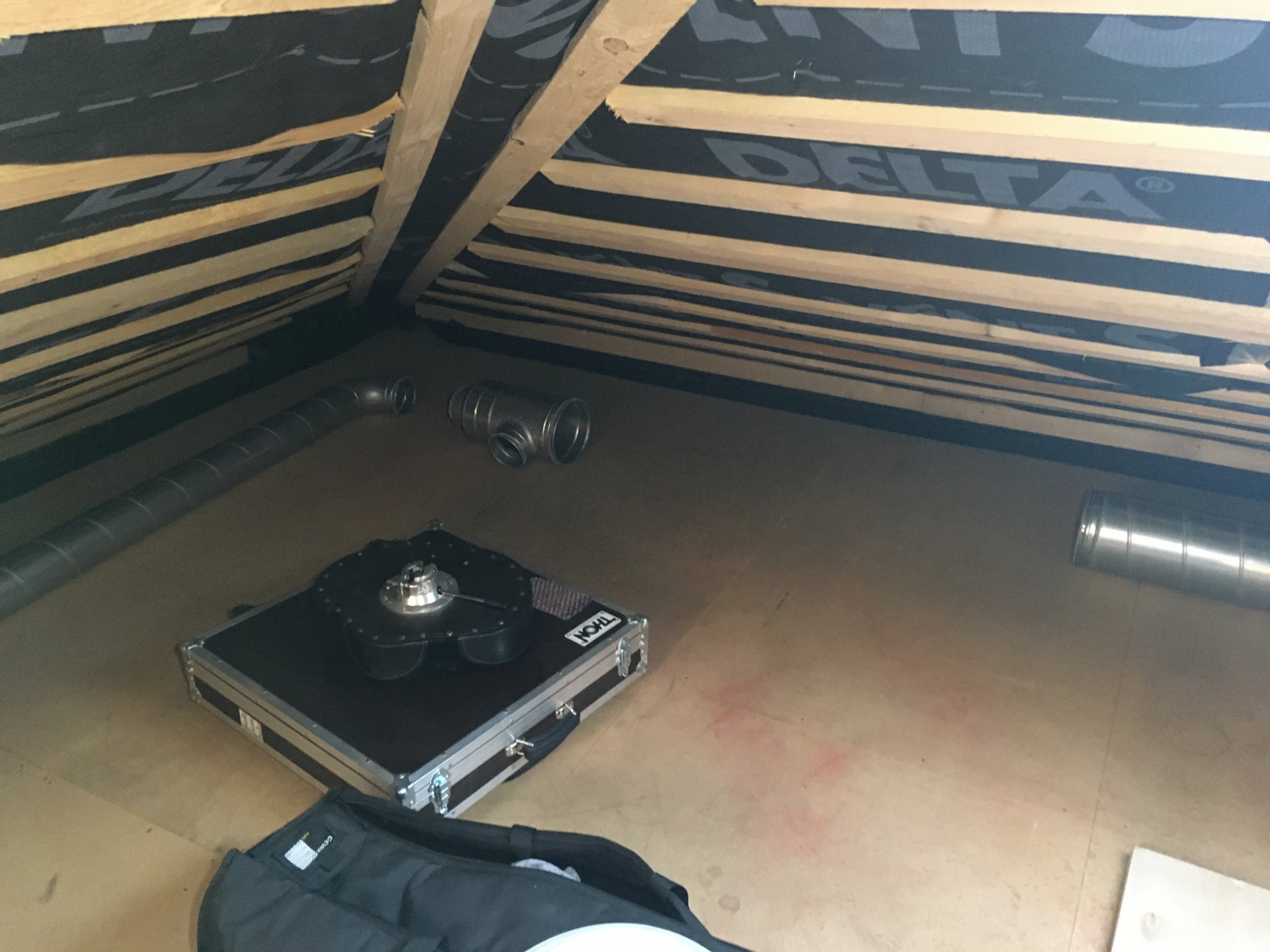

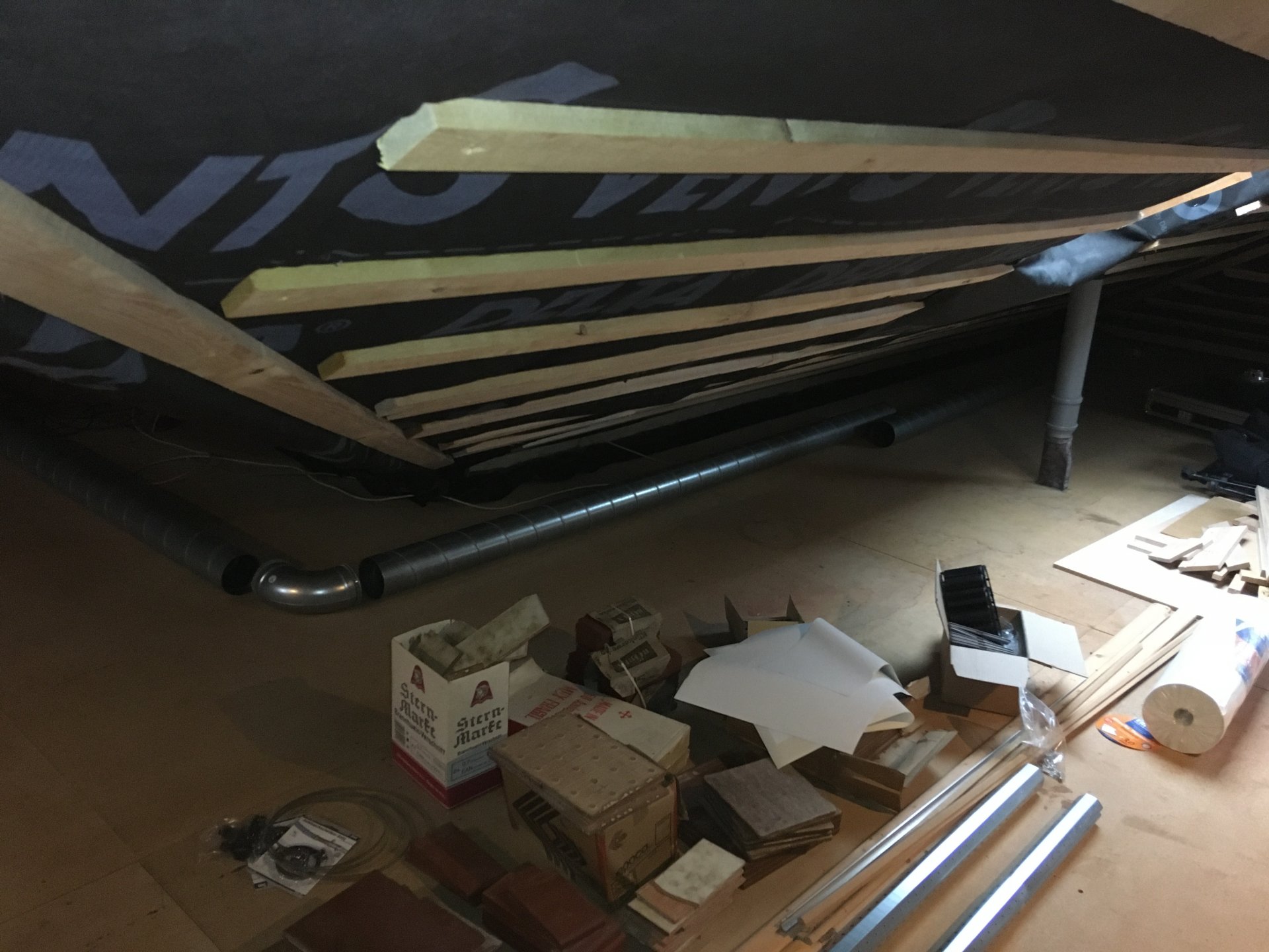

    Moin,
    momentan sind in unserem Haus Baujahr 1980 die Zuleitungen in der Holzdecke verlegt und das möchte ich gerne ändern.
    Es bietet sich geometrisch an, vom SIcherungskasten direkt nach oben auf den Dachboden zu gehen (am besten über Leerrohr oder ähnliches), dort in einem Kabelkanal am Rand des Dachbodens entlang zu den einzelnen Räumen zu gehen und an diesen über ein Leerrohr den Raum zu betreten. Jeder Raum ist über den Rand des Dachbodens an geeigneter Stelle erreichbar.Somit wäre alles super wartbar und nicht in der Zwischendecke versteckt.
    Ist das so zulässig? Die Installation lasse ich natürlich einen Elektriker machen, jedoch Kanäle legen, Kabel reinlegen und Leerrohre verlegen würde ich dann schon mal vorbereiten.
    * der irgendwann ausgebaut werden soll und dann hinter der Wand einen Installationsschacht bekommt, indem auch Lüftungsrohre verlaufen sollen, wie auf dem Bild zu sehen)

    Also erstens hat man da innen eine Unterspannbahn hingetackert die aussen hin gehört (viel zu niedriger Sd-Wert) und zweitens ist das da niemals "luftdicht"...

    Wir haben eine Dampfbremse zwischen Aufsparrendämmung und Zwischensparrendämmung (BauderPir und BauderTex) und zusätzlich ein Setzbrett mit Vario-SD DIchtstoff. Die Delta-s haben wir nur als Rieselschutz montiert, da spricht meiner Meinung nach nichts dagegen. 100% ist das natürlich nicht dicht, aber vorher konnten wir unterm Dach nach draußen schauen. Das sollte schon ziemlich dicht sein.
    Naja, ich gehe mal zum Elektriker.
