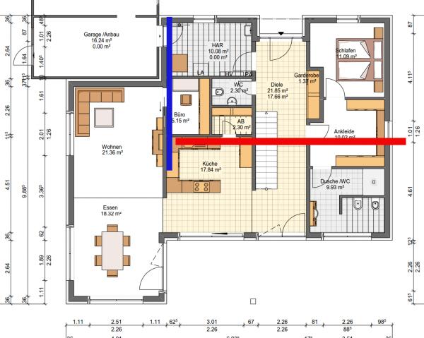

    ich bin ein Fan von Dunstabzugshauben mit Abluft. Zum einen, weil man damit auch die Feuchtigkeit weg bringt, zu anderen weil man keine Kohlefilter wechseln muss und zum dritten, weil diese bei gleichem Gebläse i.d.R. effektiver und leiser sind.
    Auch bei guten DAH wie z.B. Berbel merkt man deutlich einen Unterschied zwischen Abluft und Umluft-Betrieb.
    Nur die Zuluft stört mich. Dabei ist es im Winter gar nicht so sehr die kalte Luft (die DAH läuft bei uns nur wenige Minuten, das ist Energie im Cent-Bereich) sondern eher der Komfort, weil man immer erst ein Fenster öffnen/kippen muss.
    Daher die Idee, für separate Zuluft zu sorgen. Die würde ich aber ungern parallel zur Abluft verlegen, weil sich an der Austrittsöffnung sonst leicht ein Kurzschluss bilden könnte.
    Da an der Decke sonst kein sinnvoller Weg verfügbar ist würde ich von unten und durch die BoPla gehen. Klar, man muss dann wohl das Gefälle beachten, einen Kondensatablauf vorsehen und einen Ansaugturm. Wenn nicht in Betrieb soll eine motorbetriebene Klappe den Zuluftkanal verschließen. Der Klapperatismus kann dann in einem "toten" Eck der Küche unterkommen, die man sonst auch nur suboptimal mit teuren LeMans-Auszügen halbwegs nutzen kann.
    Jetzt wo ichs aufschreibe hört sich das erstmal an wie technischer Overkill. Verrenne ich mich mit der Vorstellung?

    Warum durch die Bodenplatte und nicht direkt durch die Außenwand? Das könnte ja auch in Bodennähe hinter einem Küchenschrank (oder eben einem toten Eck) sein.

    Weil die einzige Außenwand der Küche mit einer 3m breiten Hebeschiebetür versehen ist und man da nicht sinnvoll nach draußen kommt.

    Aber für Abluft hat's Platz?
    Egal wie sonst, aber deine bisherige Idee mit Ansaugturm und durch die Bodenplatte halte ich für diesen Zweck tatsächlich für Overkill.

    Blau: Abluftkanal als Flachkanal an der Decke des EG, verkleidet. Im Technikraum kann ein Gebläse installiert werden.
    Rot: Zuluft unter der Bopla.
    Kochfeld kommt nicht auf die Insel sondern dahin wo der Abluftkanal anfängt.
    Im Süden (unten) ist auch die Terasse, da möchte ich auch keine störenden Rohre.
    Die Deckenhöhe möchte ich im Gang auch nicht einschränken.

    Ernsthaft, du bleibst bei dem Grundriss? Den würde ich ändern, dann ist die Frage mit der DAH obsolet.
