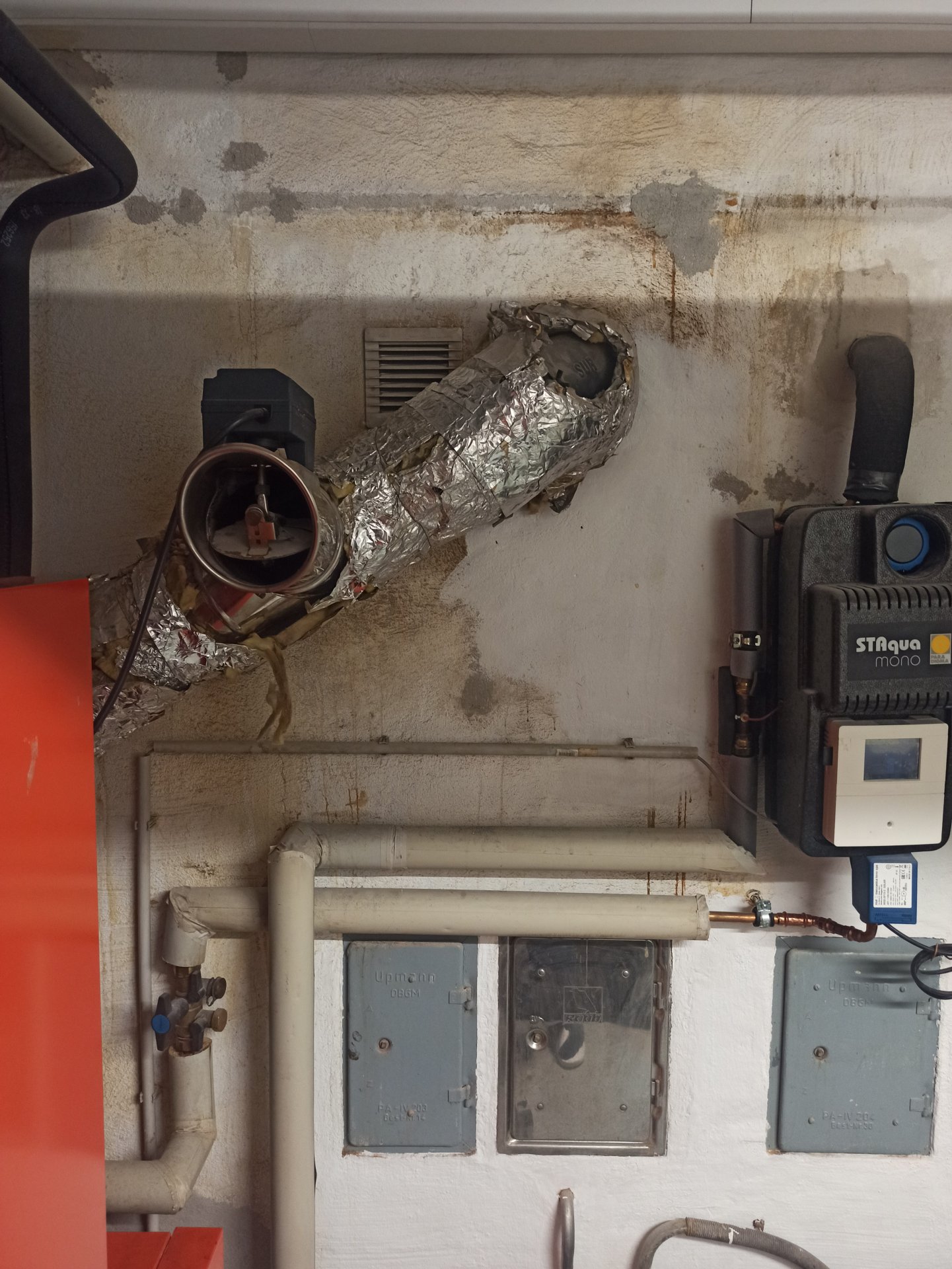

    ich habe mir die Frage gestellt, ob die Lüftung über den 2. Zug im Schornstein für meine Ölheizung zulässig ist.
    In unserem Heizungskeller befindet sich eine Ölheizung mit 22kw von 1998.
    Ein Luftschacht ist vorhanden hat ein Maß von 10x20 jedoch ist ein Gitter 10x10 d avor.
    Ein Fenster ist zwar vorhanden, aber hat keine Zwangbelüftung.

    Das ist ne Frage für deinen Kaminkehrer.
    Generell wird sehr oft der 2. (unbenutzte) Zug von einem Schornstein dafür benutzt

    Funktioniert. Du wirst aber für den aktiven Kamin eine Erhöhung brauchen
