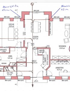

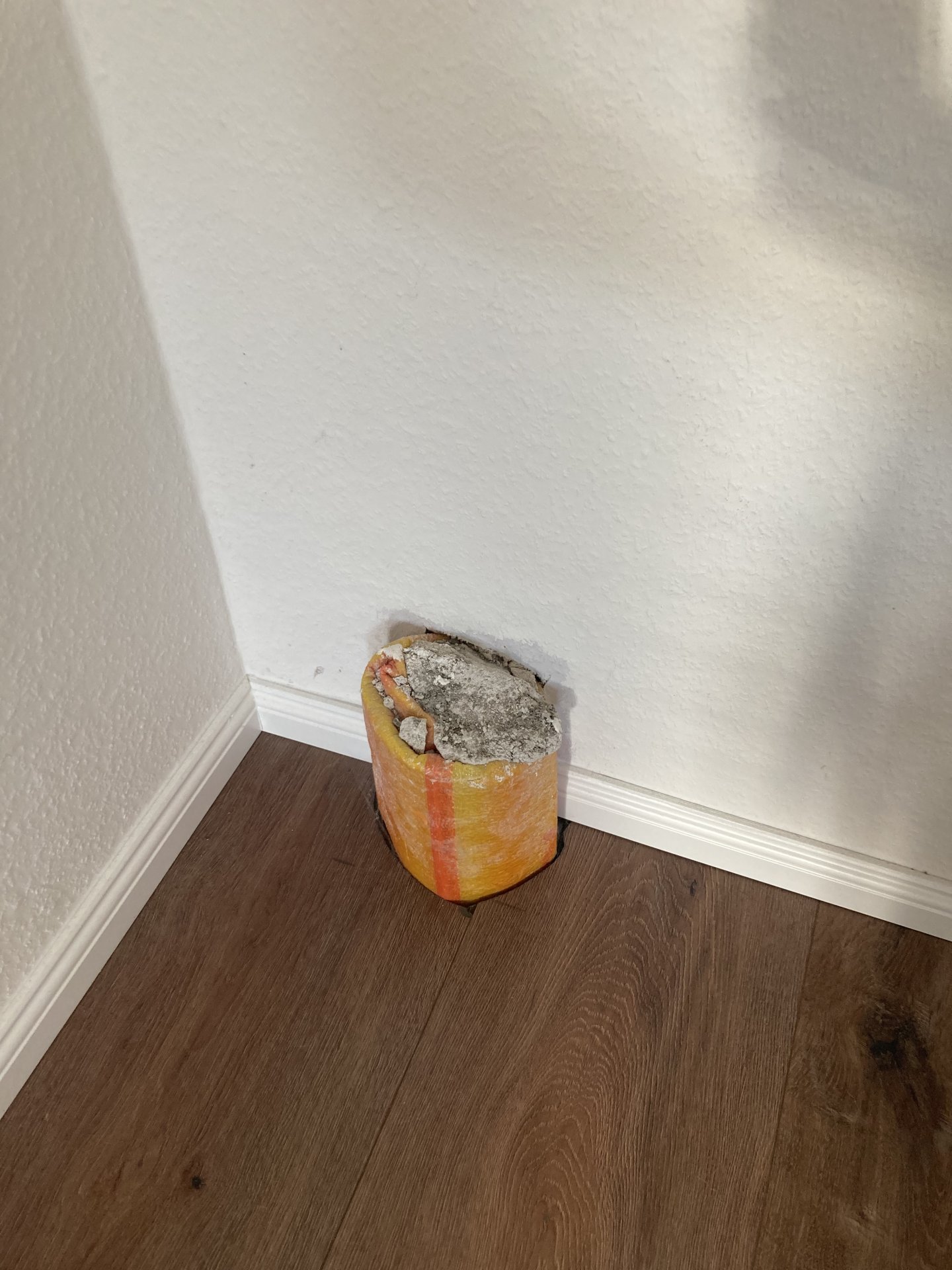

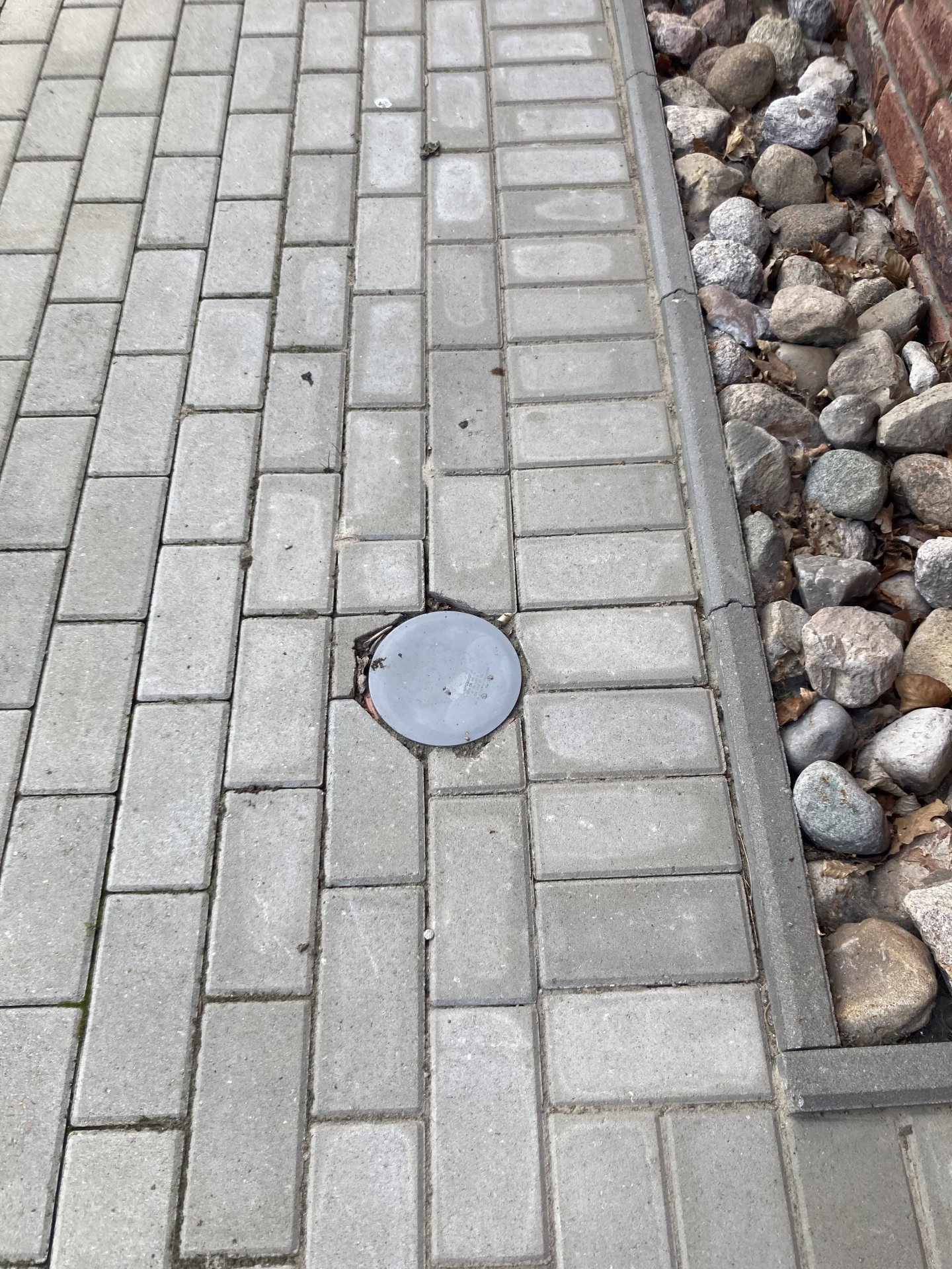

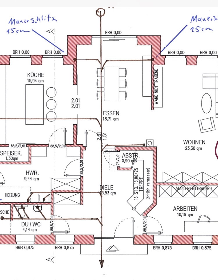

    wir haben damals beim Bau eine Zuluft für einen Kamin in der Bodenplatte verlegen lassen. Der Rohrausgang ist neben dem Schornstein s. Bild im WoZi (nicht an Außenwand). Auf dem Leitungsplan s. Bild ist nun ein Rohr eingezeichnet welches nach draußen führt. Draußen befindet sich der Rohrausgang mit so einer Kappe. s. Bild.
    Kann es sich dabei um das Zuluftrohr handeln?
    Wir haben Angst nun nie einen Ofen aufstellen zu können weil evtl. die Zuluft vergessen wurde…..

    Der Ausschnitt zeigt einen Teil des Entwässerungsplans, eine Zuluft für den Ofen sehe ich dort nicht eingezeichnet.
    Vielleicht. Ich fände es aber nicht wirklich geschickt, das Zuluftrohr mitten auf einer Pflasterfläche herauskommen zu lassen. Falls das aber genau die auf dem Planausschnitt planoben mit einem Kringel gekennzeichnete Stelle sein sollte, hielte ich es für wahrscheinlicher, dass dort ein Bodeneinlauf für die Entwässerung der Terasse vorgesehen ist.
    Ob es, falls es tatsächlich keine Zuluftleitung geben sollte, trotzdem eine Möglichkeit gibt, dort einen Ofen zu betreiben, verrät euch der zuständige Bezirksschornsteinfeger.
    Aber warum habt ihr damals beim Bau nicht sofort kontrolliert, wo die Zuluftleitung endet?

    Mal zum Entwässerungsplan: warum zieht man zum Schornstein ein Rohr?
    Steht der Schornstein schon? Bild und Zeichnung im Vergleich verwirren etwas. Sonst könnte man evtl. über den Ringspalt Zuluft ziehen. Kann man das "Rohr" da verfolgen?
    Der Schorni hat eigentlich immer nur Probleme mit Lüftungsanlagen und Dunstabzugshauben. Bei letzterem will er gerne den Fensterkontaktschalter haben. Dann ist es relativ wurscht. Und Anlage 5 will er sehen, sprich Querschnittberechnung und das alles. Dann ist es ziemlich egal, ob nu RLU oder nicht. RLU

    Man könnte das Rohr auch einfach mal öffnen und durchbrüllen oder Luft reinblasen.

    Den Anschluß innen mit Farbnebel beaufschlagen und durchblasen. Wird sich dann draußen irgendwo zeigen
