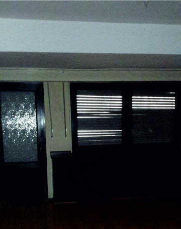

    OK, vielen Dank ! Eine Frage noch zum Balkon. Der Balkon- Boden hat das Niveau fast vom Zimmerboden. Trotzdem ist im Zimmer unter dem Balkon ein sehr tiefer Decken-Sturz eingebaut. Dient das zur Dämmung oder warum hat man das gemacht?

    Aus statischen Gründen Rolladenkasten sofern vorhanden etc
    Wieso?
    Konstruktiv führt man dies doch anders aus, bei Rückbau und Attika plus Geländer - Fertigelemente von Austro oder Schöck Löhr etc bei Ausbildung wie bisher Thermstein ab T10 ggf plus Gurt und Stützen in Stahlbeton, diese gedämmt.
    Das stimmt so nicht - nur wenn die thermische Hülle eventuell ums Treppenhaus geführt ist und zwar bis unten! Fibi schon mal was von DIN 4108 gehört - - - selbst bei Nichtwohnfläche und belüfteten Keller ( es wird noch unterschieden in sporadisch beheizt oder ständig <>19° etc) ist der zu dämmen oder die Bauteile erreichen es so. Mindestwärmeschutz wird anders definiert das was du meinst ist die Nichtwohngebäude Nutzung die greift aber nicht
    Ansonsten wir ja ein Effizenshaus angestrebt.
    Das kommt aus den Raum daneben an - beheizt als Wohnraum, in der Annahme das ihr MW nicht sonderlich ist wird auch dort gedämmt werden müssen.
