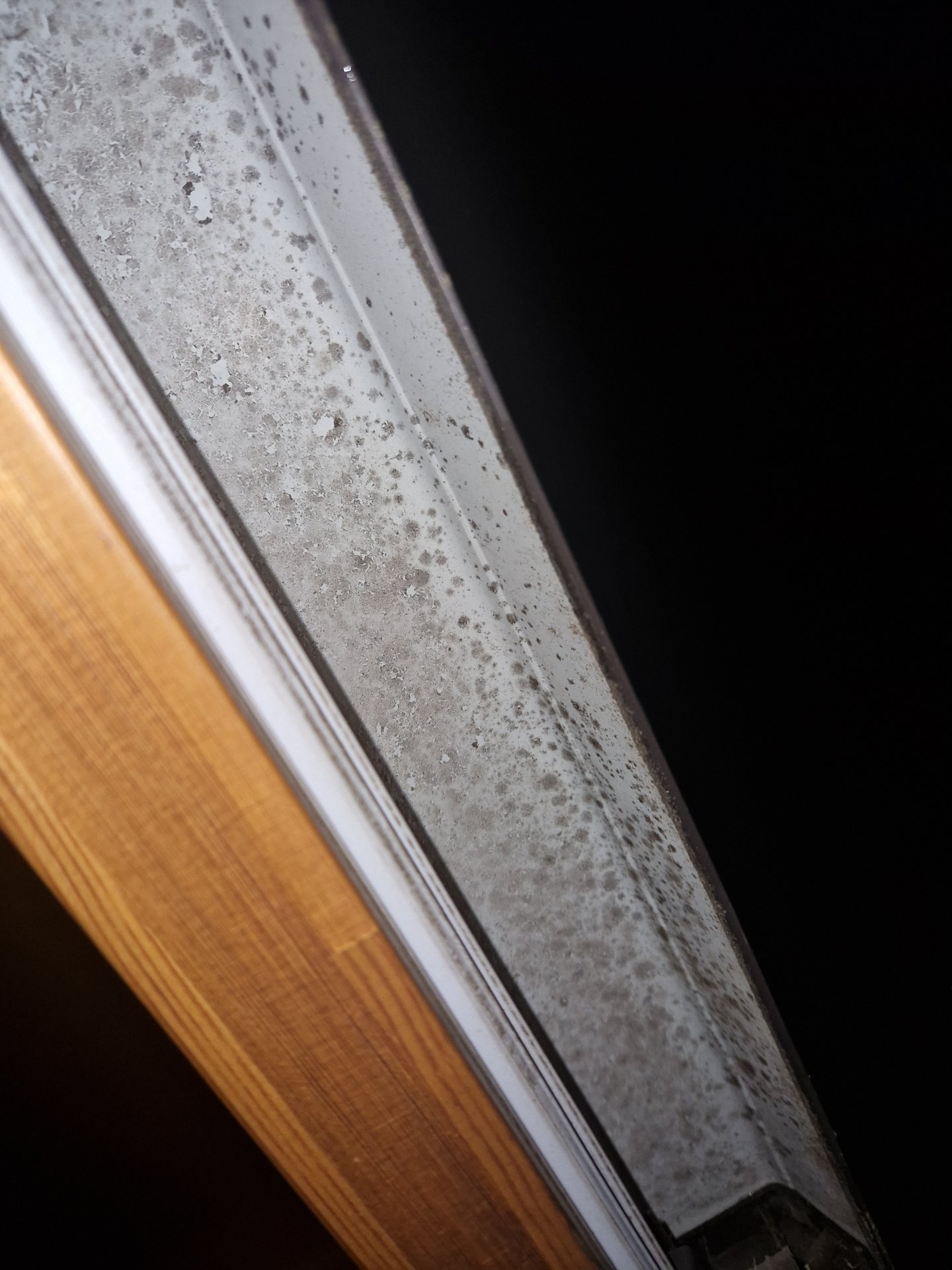

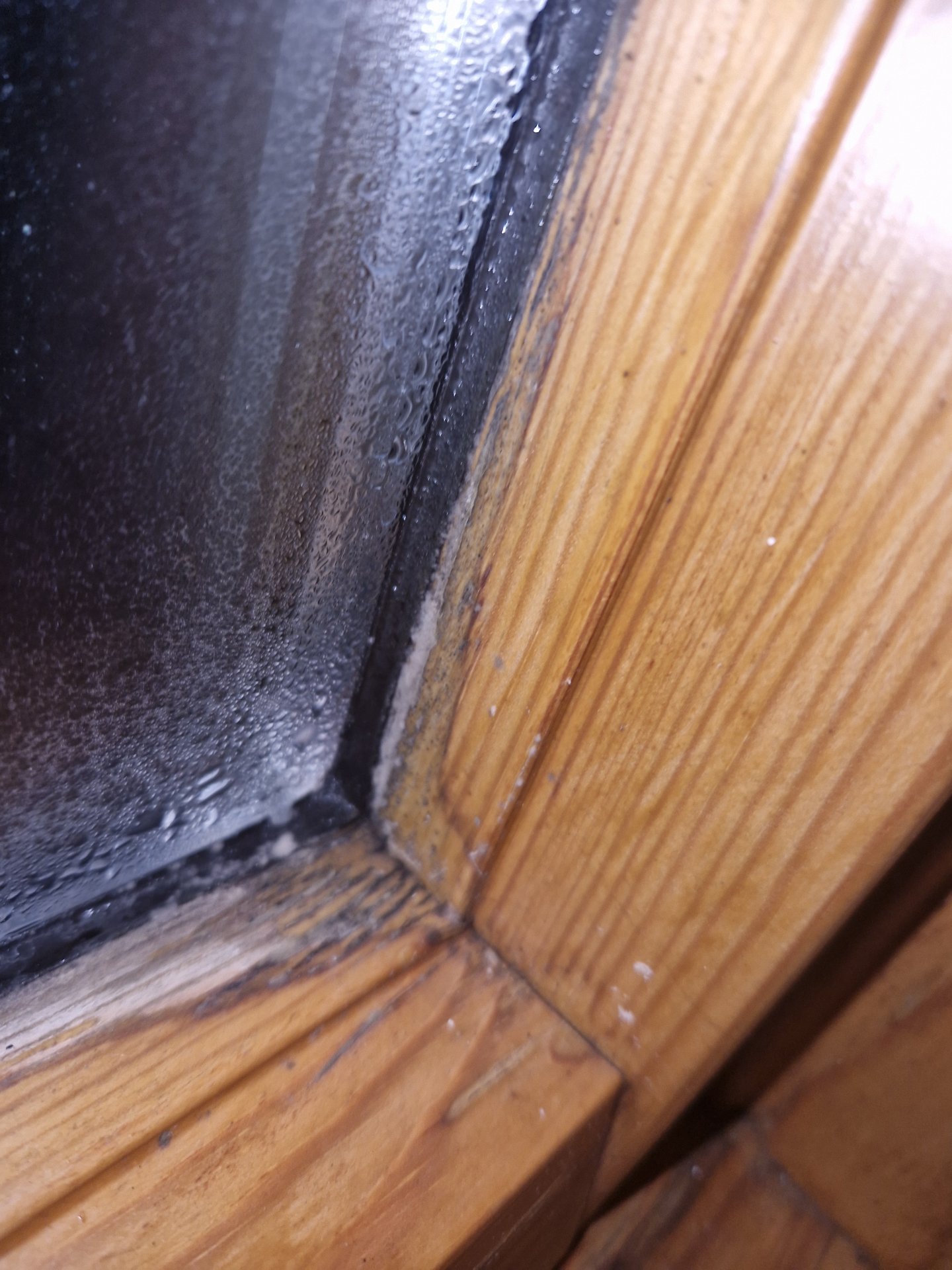

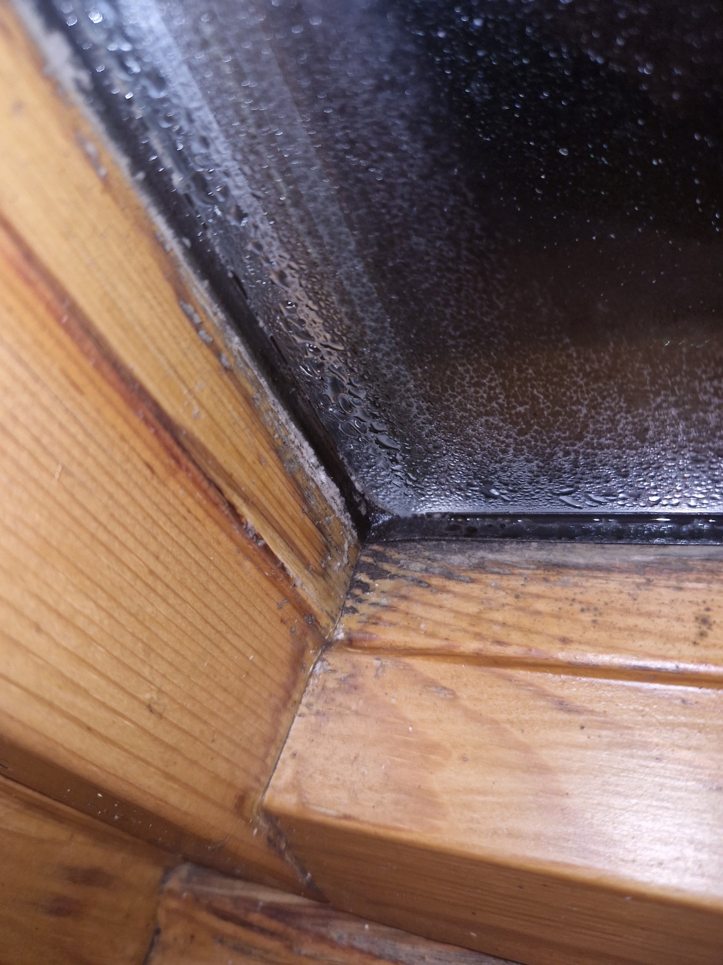

    Guten Abend, ist es denn normal, dass sich dort schimmel bildet und ist es schädlich?
    Was mache ich da jetzt am besten?
    Und kennt sich jemand mit holzfenster aus? In den Ecken innen ist es oft nass und da bildet sich immer und immer wieder etwas schimmel, was macht man da am besten und ist der sehr schädlich für uns?
    Ganz Liebe Grüße an alle. 20241120_200531.jpg 20241120_200531.jpg 20241120_200531.jpg

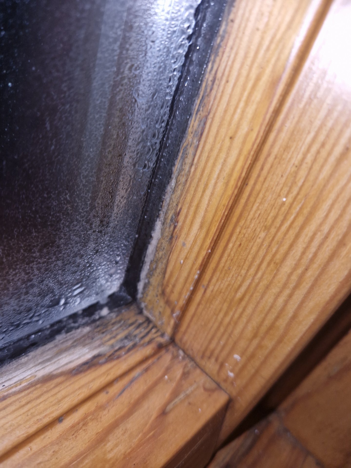

    Screenshot_20241105-194038_Gallery.jpg Screenshot_20241105-194038_Gallery.jpg 20241105_182759.jpg

    Abhängig von der Einbausituation
    Abwischen
    und das Wasser wegwischen
    das hätte aber in den anderen Post auch gepasst

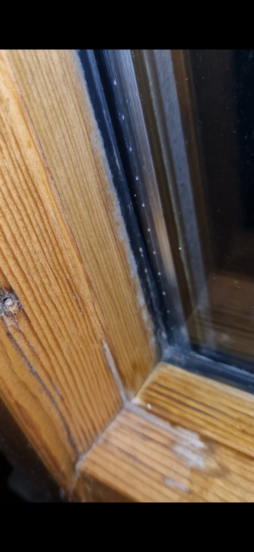

    Auch unterm Blech normal?
  7. Alex88
    6.650
    3.612
    Aussen kann eigentlich kein Schimmel entstehen, evtl nur eine Verschmutzung

    Die ersten Fotos sind von Blech außen. Wenn man das Fenster öffnet dort links und rechts das Blech.

    Bleche abwischen, abtrocken und dann in Zukunft beim Fensterputzen wieder sauber machen. Auch das Fenster gehört mal innen richtig gereinigt und aufgefrischt hierzu gibt es auch einiges zu finden.... müsste mal gemacht werden.... eigentlich alle 4 Jahre....
    innen die Feuchtigkeit reduzieren die ist in dem Zimmer zu hoch, dann entsteht dort Feuchtigkeit. Wahrscheinlich ist das Fenster mit Fensterbank etc. dann kann die Feuchtigkeit nicht von der normalen Konvektion im Raum weg getragen werden. Im Internet findet man zuhauf wie ein Dachfenster richtig eingebaut werden muss, dass das Risiko reduziert wird.
