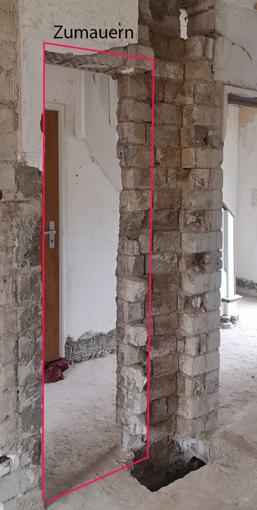

    ich bin bisher stille Mitleserin und habe mir nun meinen Traum vom Eigenheim erfüllt.
    Das Haus ist von 1960. Es wurde in den 70gern nachträglich ein Gäste WC eingebaut, mit einer sehr schmalen Türe. Die Wände des Raumes wurden schon entfernt. Nun würde ich gerne die Türöffnung zumauern. Als ich die Zarge entfernt habe, sah man dann, dass dort kein Sturz verbaut wurde. Die 24ger Wand ist tragend.
    Mein Plan wäre:
    - Lage Dachpappe auf den Betonboden
    - aus den Nebenwänden einige halbe Steine wegschlagen bzw. die vorhandenen nutzen um eine Verzahnung herzustellen oder drei bis vier 6mm Stabeinsen in die Mörtelfugen setzen/einbohren
    - das ganze mit den selben 115mm Kalksandsteinen zumauern
    Kann man die Öffnung einfach zumauern oder muss man aufgrund des fehlenden Sturzes irgendwas beachten?

    Einfach zumauern. Fertig.
