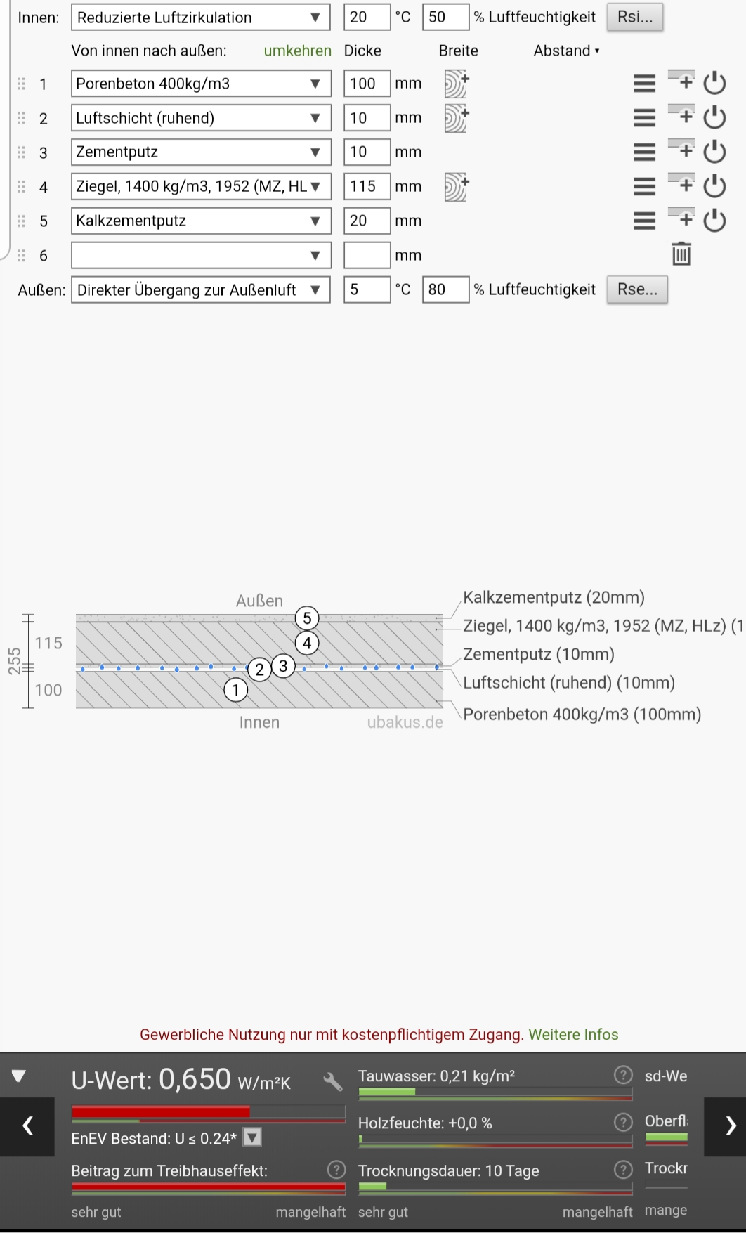

    Die Heizungsnischen waren bis jetzt wie folgt aufgebaut:
    Außenputz -> 11,5 Hochlochziegel -> ca. 1cm stark zementhaltige "Putz"schicht? -> ca. 3cm Heraklith -> Kalkputz

    Zu meinem Erstaunen ließ der Maurer zwischen Porenbeton und der alten Zementputzschicht einen Spalt von 1mm. Auf meine verwunderte Nachfrage (ist mir allerdings auch erst bei der letzten Nische aufgefallen) versicherte er mir, dass das kein Problem sei und der Spalt zusätzlich dämmt.
    Mir ließ das ganze keine Ruhe, sodass ich gestern eine Nische wieder oben geöffnet hatte, um zumindest den Spalt mit Perlite zu füllen und somit einen Feuchtetransport zu gewährleisten.
    Bereits jetzt, ca. 2 Wochen nach aufbau der Mauer, hatte sich an der Außenwand Tauwasser gebildet und zwar in einer solchen Menge, dass ich nach dem Anfassen feuchte Finger hatte.
    Wie ist eure Bewertung?
    Meiner Meinung nach habe ich den Fehler gemacht die zementhaltige Putzschicht zu lassen, welche den Feuchtetransport blockt und die Maurerfirma hat den Fehler gemacht den Luftspalt zu belassen.
    Meiner Meinung nach hätten die Steine vollflächig verklebt werden müssen, korrekt?
    Wie wäre der korrekte Aufbau?
    Mit welchem Mörtel sollte man die Porenbetonsteine mit den Hochlochziegeln verbinden? Meiner Meinung nach müsste das ein Mörtel sein, welcher dampfdiffusionsoffe ist und Feuchtigkeitstransport des Tauwassers ermöglicht, korrekt?

    Normaler Aufbau.
    So sind die Nischen.
    Da dämmt nix.
    Nein.
    Ja.
    Homogenes Mauerwerk sprich HLZ.
    Dieser angebliche dämmende Spalt ist vorsichtig gesagt 'unglücklich', er ist eher schädigend, anders wäre ein durchgehend geführter Spalt mit 2-4cm, dieser müsste aber über die komplette AW gehen am besten mit Zirkulation.
    Es wird Ihnen nichts anderes bleiben als Rückbau und den Zementputz entfernen und mit HLZ oder Porenbeton dicht vermauern oder vermörteln.
    Nein, das muss nichts spezielles sein.

    Ich würde jetzt einfach mal dünnen Mörtel anrühren und dann die Spalten damit ausgießen, fertig.
    Der Zementputz sperrt nicht.

    Hatte ich auch schon überlegt. Allerdings habe ich bei der Nische welche ich wieder geöffnet habe den äußerlich feuchten Zementputz aufgemeißelt.
    Unter der Oberfläche ist er staubtrocken, weshalb ich davon ausgehe, dass er doch sperrt.
    Was habe ich zu befürchten, wenn ich die vermeintlich sperrende Schicht lasse und den Spalt ausgieße?
    Gibt es da Erfahrungswerte?

    Mach doch wie @SIL schon schrieb aus Dichtschlämme eine Dampfbremse innen an den Yton, dann bist Du Deine Sorgen los.

    Das ist so, dieser Luftspalt fördert eben den 'Gammel', Fibi mit seinem zugießen :lock das bekommst du nicht sauber hin....
