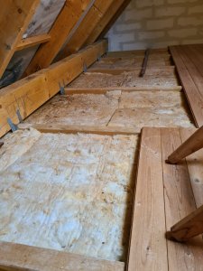

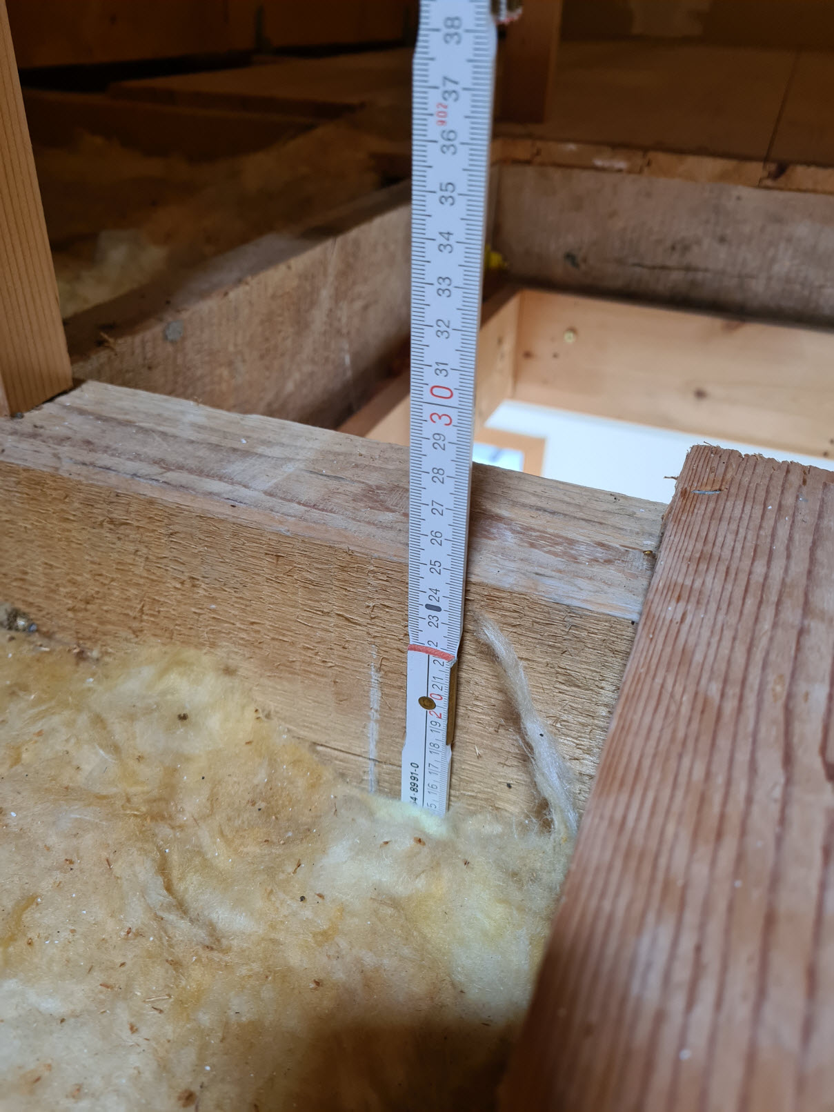

    ich bin seit kurzem Besitzer eines EFH (Bj 2000) mit ausgebautem DG und darüberliegendem kalt-Spitzboden. Dementsprechend befindet sich meine Dämmung in der DG-Decke (Mineralwolle, 18cm dick) und liegt zwischen den Dachsparren (24 cm hoch). Darunter ist die Dampfbremse verbaut. Auf den Dachsparren sollen Hobeldielen verlegt werden, der Bereich wo die Dämmung liegt wird also relativ abgedichtet.
    Nun habe ich ja noch 6cm "Luft", da die vorhandene Dämmung (18cm) die Höhe der Sparren (24cm) nicht ausnutzt. Daher ist meine Idee, hier kostengünstig die Dämmung zu verbessern indem ich zusätzliche Mineralwolle, zum Beispiel Untersparrendämmung (2,5-5cm dick) oder Kerndämmplatten einfach zuschneide und auf die aktuelle Dämmung drauflege.
    Meine Frage hier zu ist, ob das
    a) grundsätzlich Sinn macht
    b) zu Problemen führen kann, wenn zwischen dem Dielenboden und der Dämmung darunter eine zu dünne Luftschicht verbleibt - wie viel Luft sollte man hier lassen?
    Vielen Dank für euren Antworten!

    Das kann man schon tun und bei intakter/Fachgerecht gemachter Dampfbremse sollte sowas auch gut gehen.
    Wie groß ist denn der Querschnitt der Lüftungseinlässe/-auslässe? Null? Bei Null Hinterlüftungsquerschnitt ist der planmäßige Abstand einfach nur Null... Oder anders, wer dir das mit der Hinterlüftung erzählt hat, der hat eine Ahnung davon wie eine Kuh vom Eier legen. Was lüftet da wo hin?

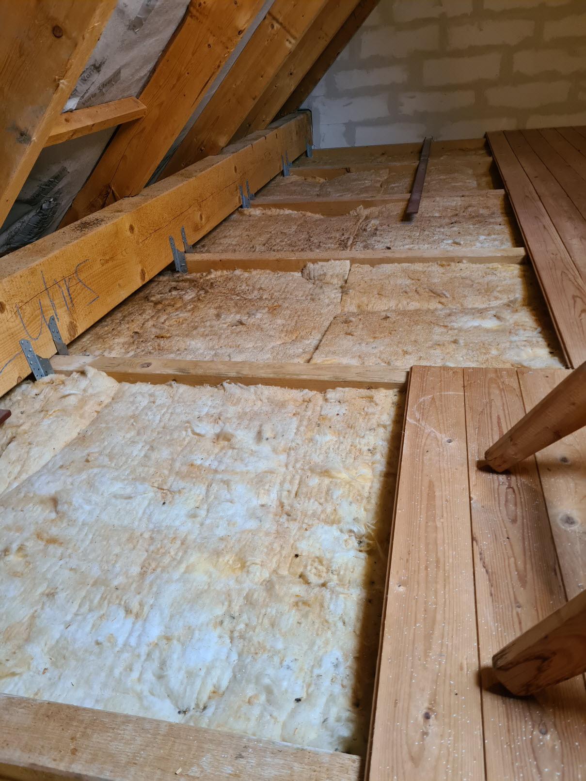

    Vielen Dank erstmal für die Rückmeldung! Das hat mir niemand konkret erzählt, ich habe nur in verschiedenen Beiträgen gelesen, dass Dämmung hinterlüftet sein soll. Derzeit ist der Fußboden noch nicht drinnen (siehe Foto), daher ist die Dämmung wunderbar gelüftet. Wenn der Fußboden draufliegt und die Dämmung erhöht wird, liegt der Fußboden quasi ohne Luftschicht dazwischen zur Dämmung und schottet diese ab, kann es dann hier zu Feuchtigkeitsproblemen kommen?
    Lüftungseinlässe im Fußoden habe ich jetzt nicht eingeplant...

    Eine wirklich luftdichte Dampfbremse bringt vermutlich mehr als eine Erhöhung der Dämmung um lediglich 10 %. Also erst mit einem BDTest die Dichtigkeit der Dampfbremse prüfen und ggf. nachbvessern.

    Also die Dampfbremse ist sehr gut in Schuss. Bj ist 2000, Viebrock hat da recht sauber gearbeitet. Schaden kann es ja nicht und für ~ 100-200 € die Dämmung verbessern ist doch super. Die Frage ist halt trotzdem - braucht es ein paar cm Luft zwischen Fußboden und darunterliegender Dämmung?

    Früher hat man 2 cm bei den Steildächern für die Lüftung und Trocknung freigehalten.
    Bei einer waagrechten Schicht sollte man mehr als die 2 cm nehmen. Aber das nützt wenig, wenn der Raum völlig abgeschlossen ist.

    Der Luftraum über der Dämmung hat die Aufgabe, eine feucht gewordene Dämmung wieder zu trocknen. Das passiert natürlich bei der Dämmung des Steildaches eher als bei der obersten Geschoßdecke. Es kommt eben leichter Flugschnee oder auch ein gewisser Regenanteil durch die Ziegel als durch den Boden über der waagrechten Dämmung. Wenn es aber vorgekommen ist, muß die Dämmung wieder trocken werden. Entweder durch eine Luftbewegung über der Dämmung oder man muß den Boden über der Dämmung dann entfernen.
