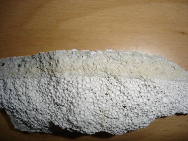

    Die Wand ist schon uneben, daher habe ich an einer Stelle 5 mm Luft zwischen Türzarge und Putz, obwohl diese unten und oben fast anliegen.
    Der alte Putz ist zementfarben und hat kleine weiße Kügelchen, ich denke mal Styropor. Diese sind auch oberflächlich und überstrichen worden, daher dachte ich das sei eine leichte Körnung.
    Anbei ein Bild : Kellerputz - Kopie.jpg

    Also den Leichtputz den ich kenne hat kleinere Kügelchen, könnte vielleicht ein Isolierputz sein, mal sehen was die Spezis dazu sagen. Aber es wird dann wahrscheinlich ein Zementbasierender Putz sein mit eintspr. Leichtzuschlägen. Wenn ich selber verputze nehme ich immer Einlagen Leichtputz, da man den als Laie besser verarbeiten kann (der bleibt besser an der Wand und fließt nicht so schnell). Allerdings sehen meine Putzergebnisse auch damit immer recht mediteran aus :bef1010:

    Der bestehende Putz ist ein Kalk-Zementputz mit Leichtzuschlag.
    Die Farbe habe ich mittlerweile mittels Sanierfräse abgetragen, da dies ja das Hauptproblem war. War 2 Stunden Arbeit und 2 Stunden Sauerei aufräumen, aber das wars mir wert :-)
    Mittlerweile konnte ich einen Stuckateur befragen, welcher mir mehrere Möglichkeiten aufgezählt hat.
    Die einfachste Lösung, die ich dann auch machen werde, ist nun einen zementbasierten Klebe/Armiermörtel mit 1mm Körnung zu nehmen und diesen dann überstreichen.
