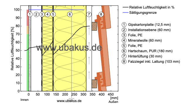

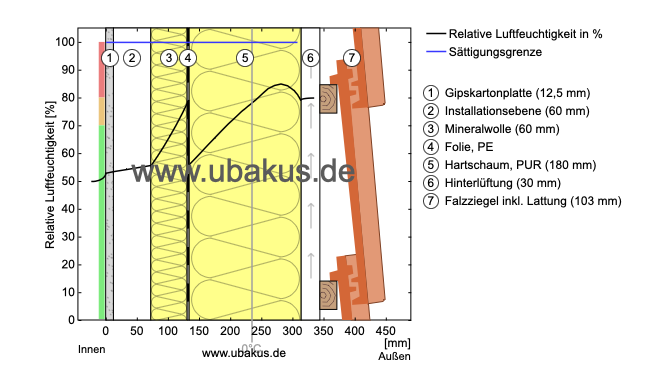

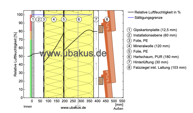

    Diagramm 1: 120mm Mineralwolle + Dampfsperre
    Diagramm 2,3: 60mm Mineralwolle einmal mit und einmal ohne weitere Dampfsperre
    Für mich bedeutet das: Ca. 60mm mit zusätzlicher Dampfsperre sind in Ordnung. Das wären ca. 25% der Dämmung innenliegend.
    Selbst wenn die innenliegende Dampfsperre nicht perfekt verklebt / dauerhaft hält / beschädigt etc. wird, sind wir nach Diagramm noch unter max. 80% rel. Luftfeuchtigkeit.
    Ich werde das nochmal mit Energieberater & Architekt besprechen, für mich klingt das aber nach einer soliden Lösung ?

    Ja, das geht ja etwa in die Richtung meiner Empfehlung. 25% sind schon auch noch OK.
    Aber ich würde nicht 2 Dampfbremsen legen. Zumal ich nicht weiß, welche Dampfbremse/-sperre außen liegt.
    Diese Frage stellt sich nicht. Unabhängig davon, dass ich eh gegen 2 Folien spreche. Entweder ich mache etwas richtig, dann ist es auch dicht, oder ich lasse es.
    Nehm den Ansatz mit 60mm Wolle innen, keine zusätzliche Folie und gehe damit zu deinem Planer.
