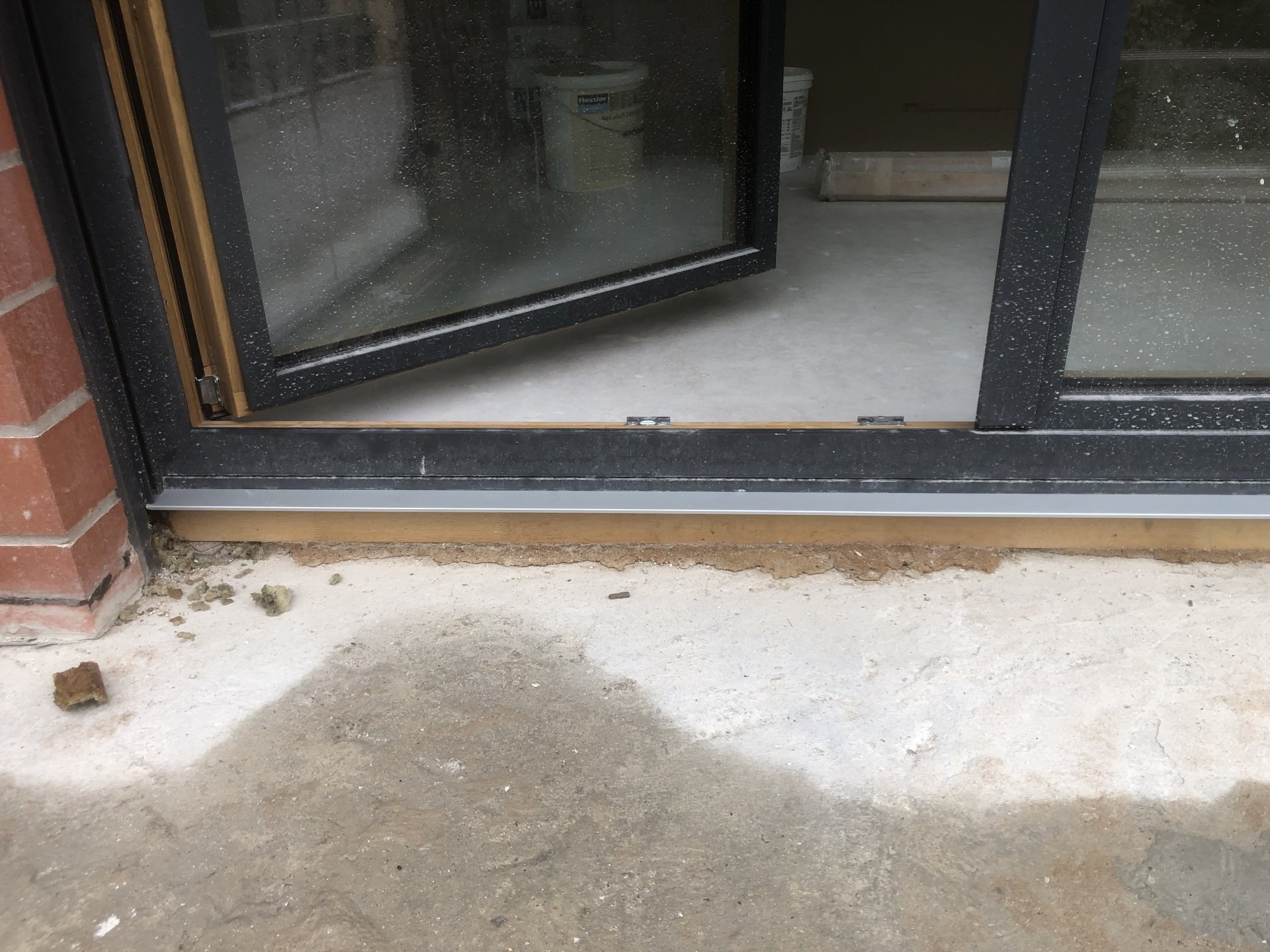

Diskutiere Zuständigkeit Abdichtung Fenster im Fenster/Türen Forum im Bereich Neubau; Hallo, habe Fenster und Haustüren neu machen lassen. Wer ist für die Abdichtung im Außenbereich normalerweise verantwortlich? Im Anhang das Fenster.

    Was war Angeboten
    Im Zweifelsfall ist immer der Bauherr verantwortlich das zu koordinieren wenn die Bauleitung und Planung fehlt

    Das sagt dir dein bauleitender Architekt, wen er mit der Ausführung der Bauwerksabdichtung des Balkons (bzw. der Terrasse) beauftragt hat.
    Wenn nichts beauftragt wurde und nichts bezahlt wurde, dann gibts auch nix.
    Lieferung und Einbau einer Balkon-/Terrassentür umfasst nicht den Anschluss an eine vorhandene Bestandsabdichtung benachbarter Bauteile. Sowas muss extra geplant und beauftragt werden.
    Ich sehe da auf der Terrasse nur Rohbeton. Was ist denn dort als Abdichtung und Nutzschichtaufbau geplant?

    Guten Morgen,
    ok, extra beauftragt wurde es beim Fensterbauer nicht. Aber gut, dann kümmere ich mich selbst drum. Danke euch!
    Hierzu die Frage, wie genau kann das fachmännisch abgedichtet werden?

    Für mich sieht es so aus, als würde der Holzrahmen unten auf dem Betonboden aufliegen. Das wäre ungut, weil hierdurch Feuchtigkeit vom Beton ins Holz einziehen kann. Wurde denn eine Dichtfolie verklebt oder ist da wirklich nur der Rahmen eingebaut und fixiert worden?

    Unten ist doch noch komplett ohne Abdichtung. Aber so, wie es jetzt ist, kommt man auch in die unteren Ecken nicht rein. Richtig dicht wird das so vermutlich nie.

    Ganz auf der Bodenplatte ist es nicht. Es sind noch Keile drunter und etwas Schaum.Also ca. 5mm Platz.
    Dichtfolie ist keine unten dran, zumindest nicht sichtbar.
    Ich wollte es jetzt erst mal abdichten und wohl erst nächstes Jahr wenn es wärmer wird soll der Balkon saniert werden mit Betonmörtel, Gefällespachtel, UV beständige Dichtschlämme und weiteren Dichtbändern.
    Mir geht es nur darum, das bis nächstes Jahr dann auch alles Trocken bleibt und kein Wasser unten rein zieht.
