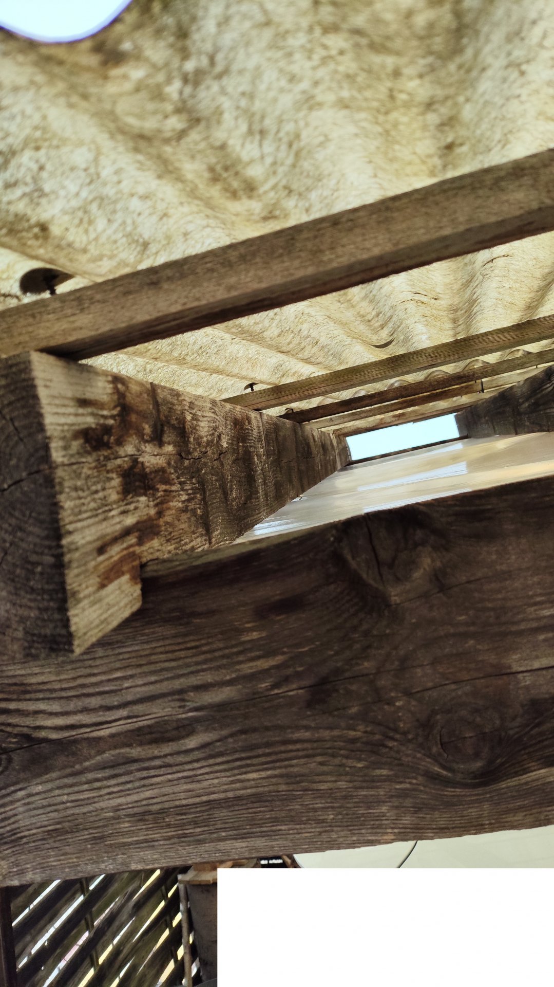

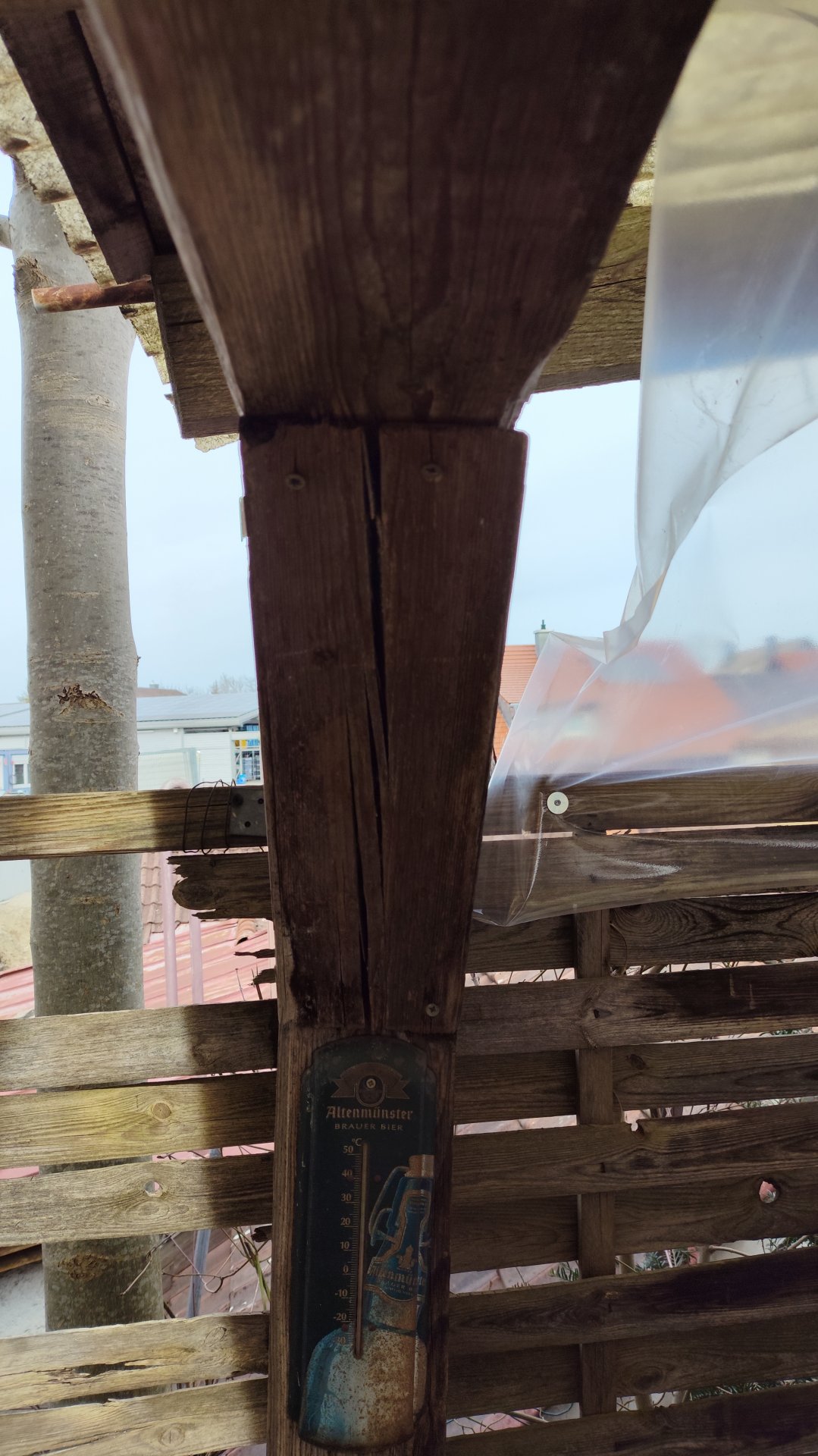

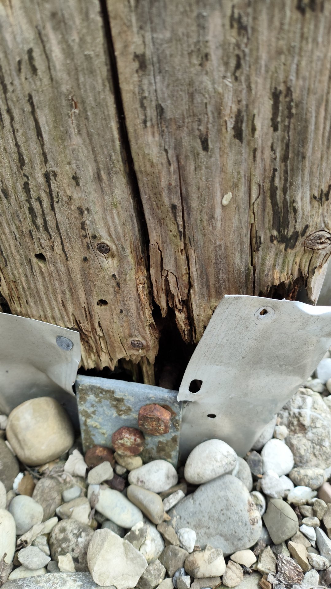

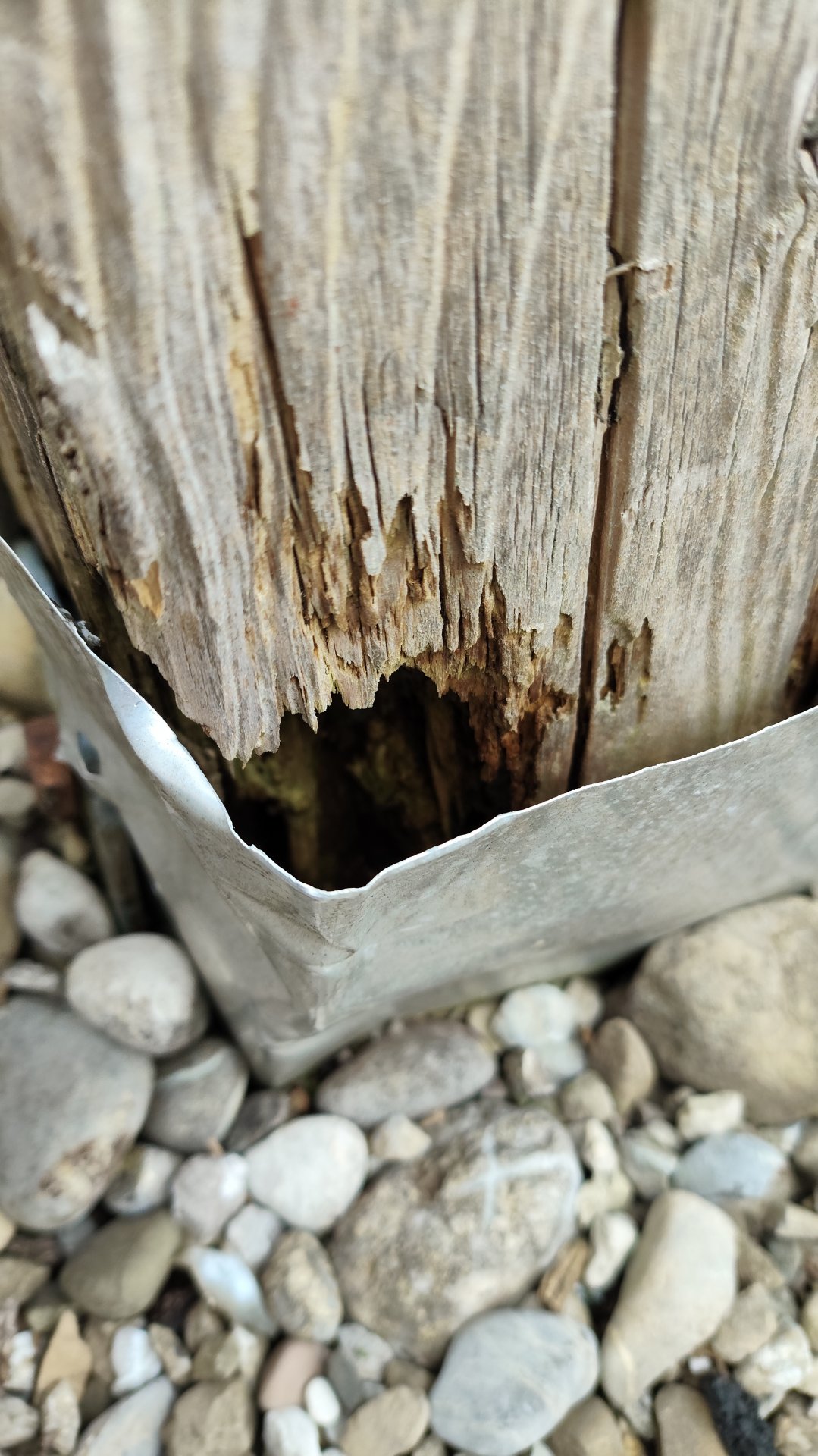

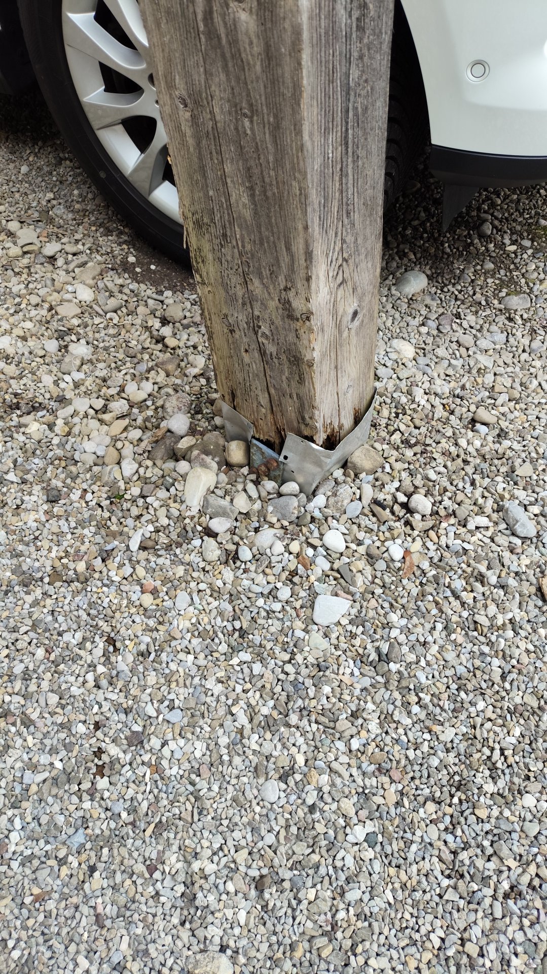

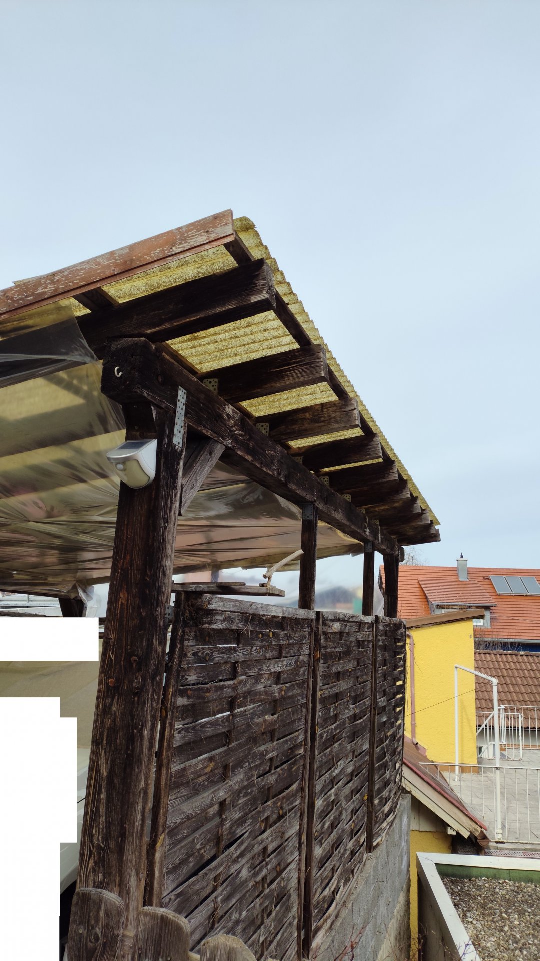

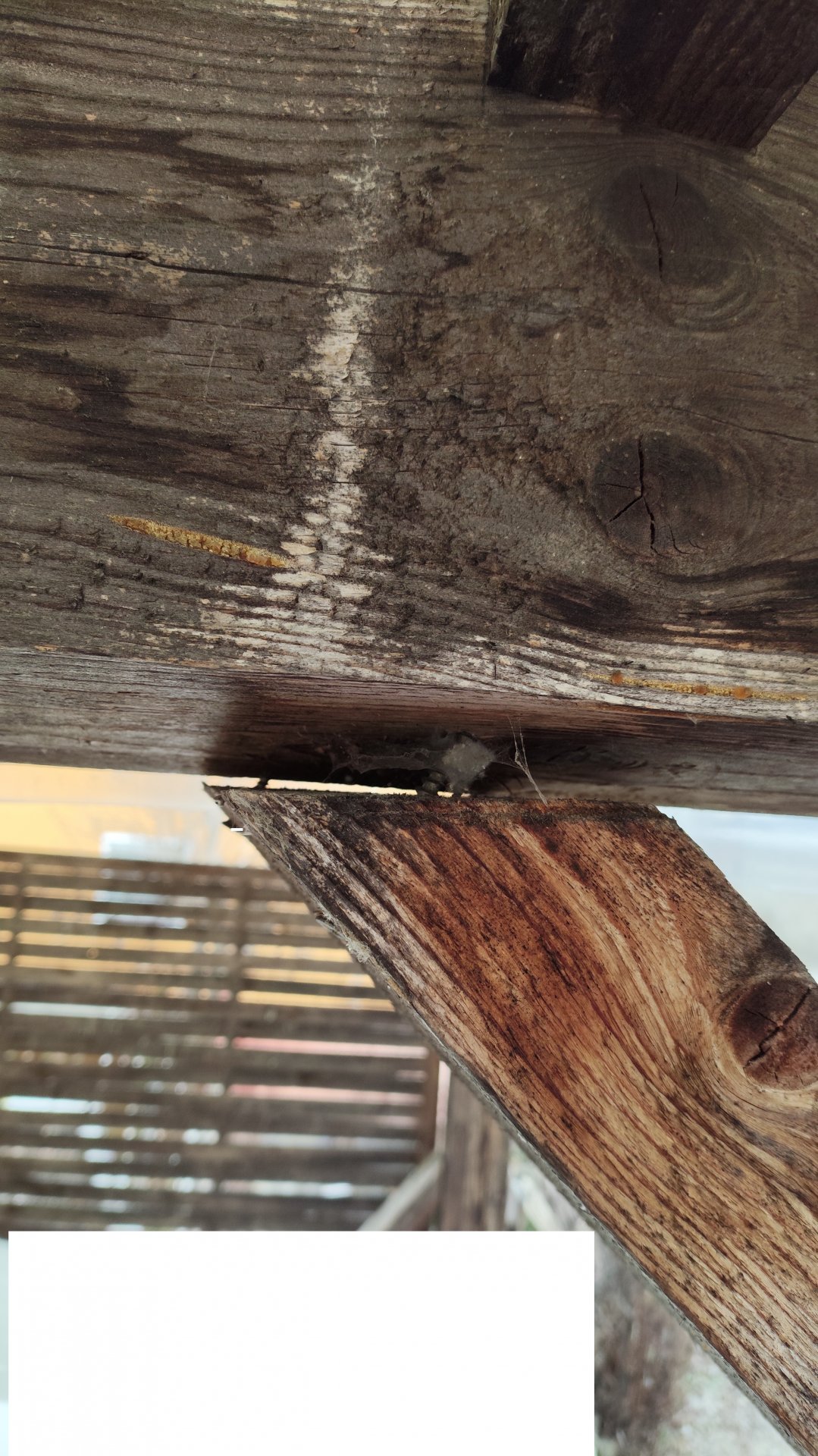

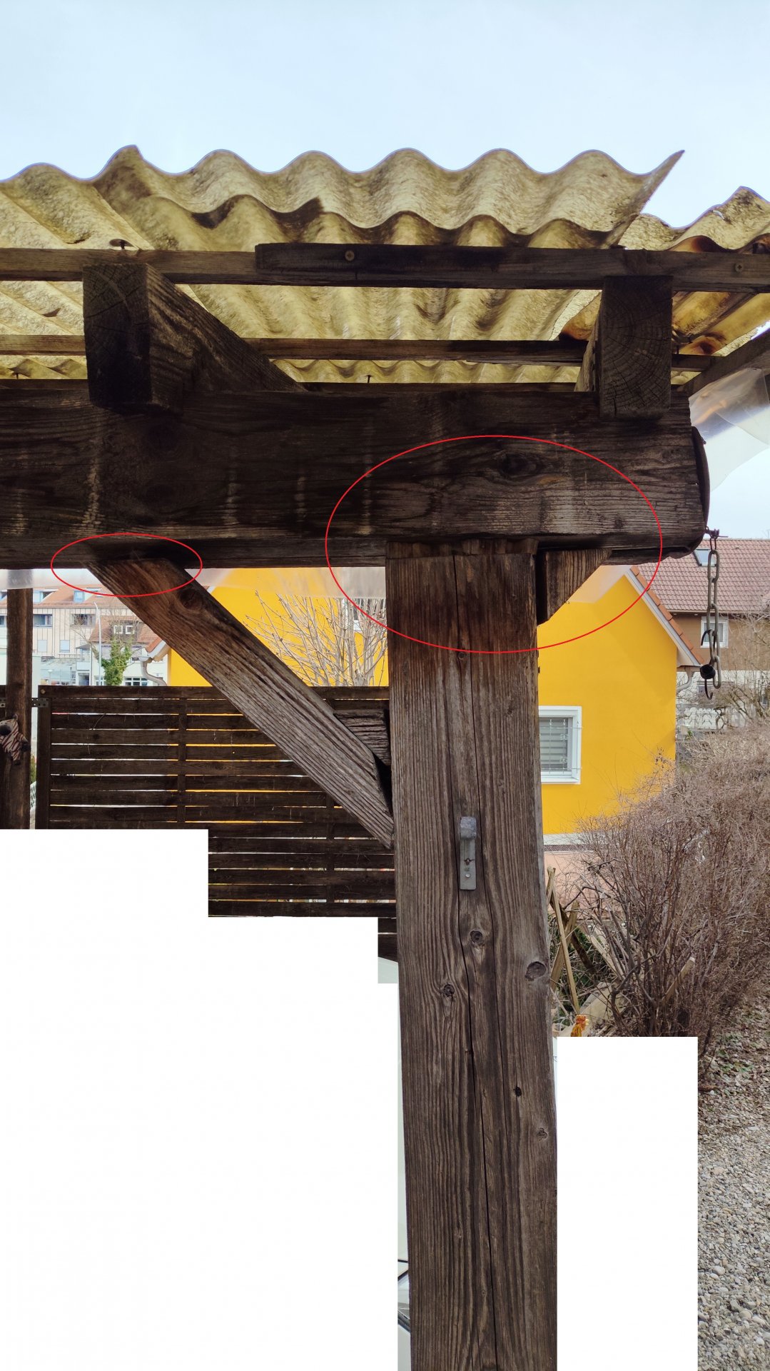

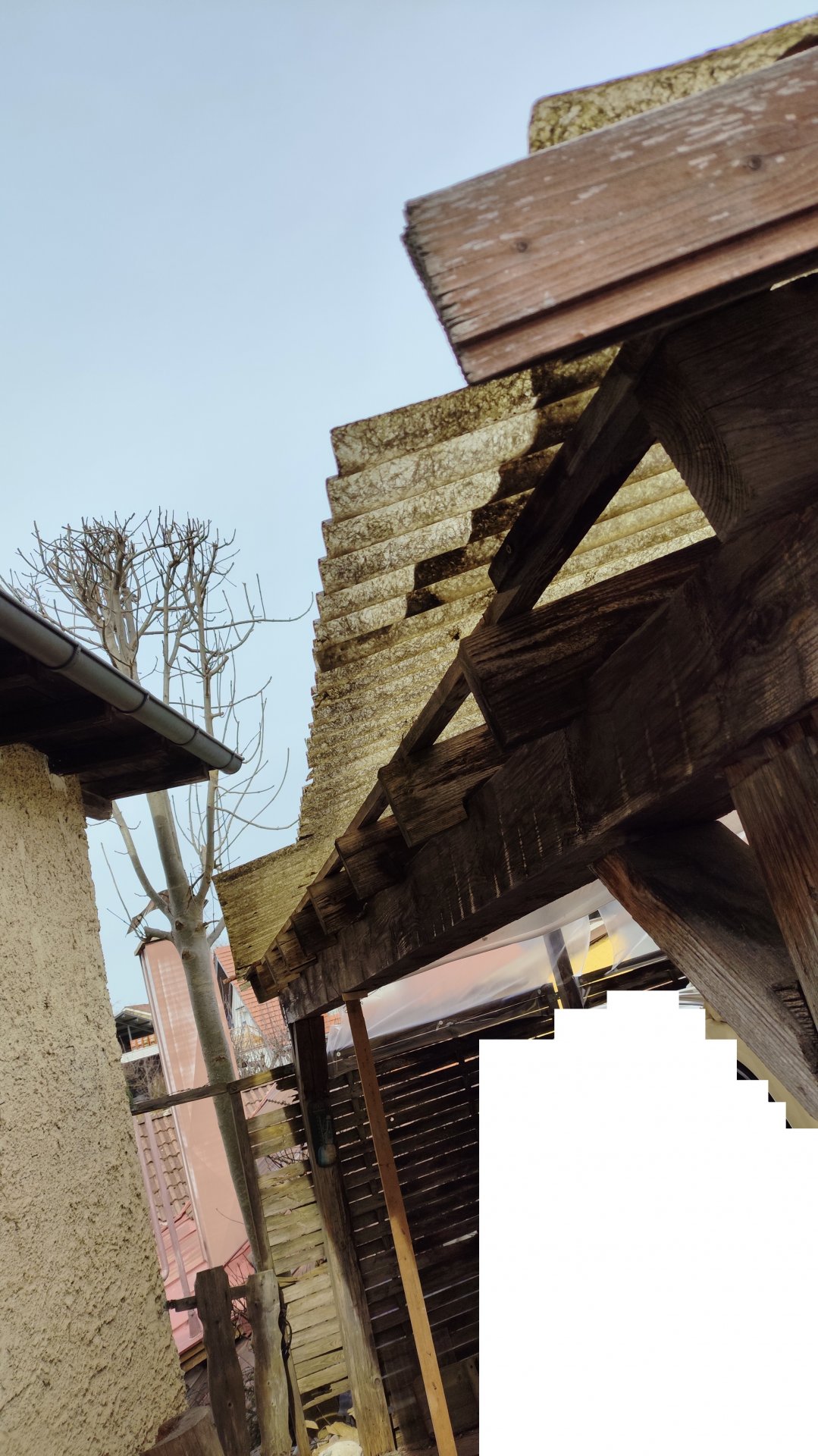

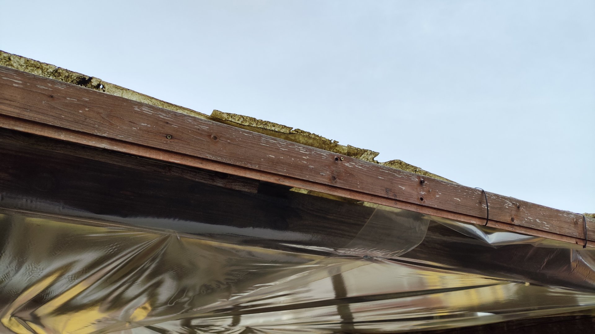

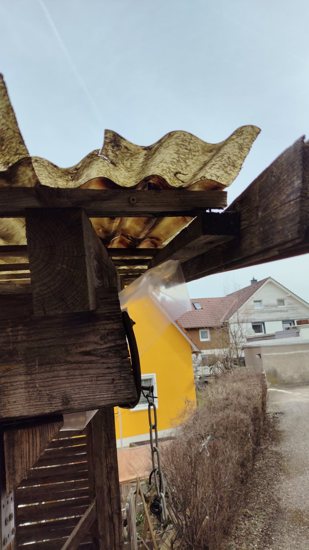

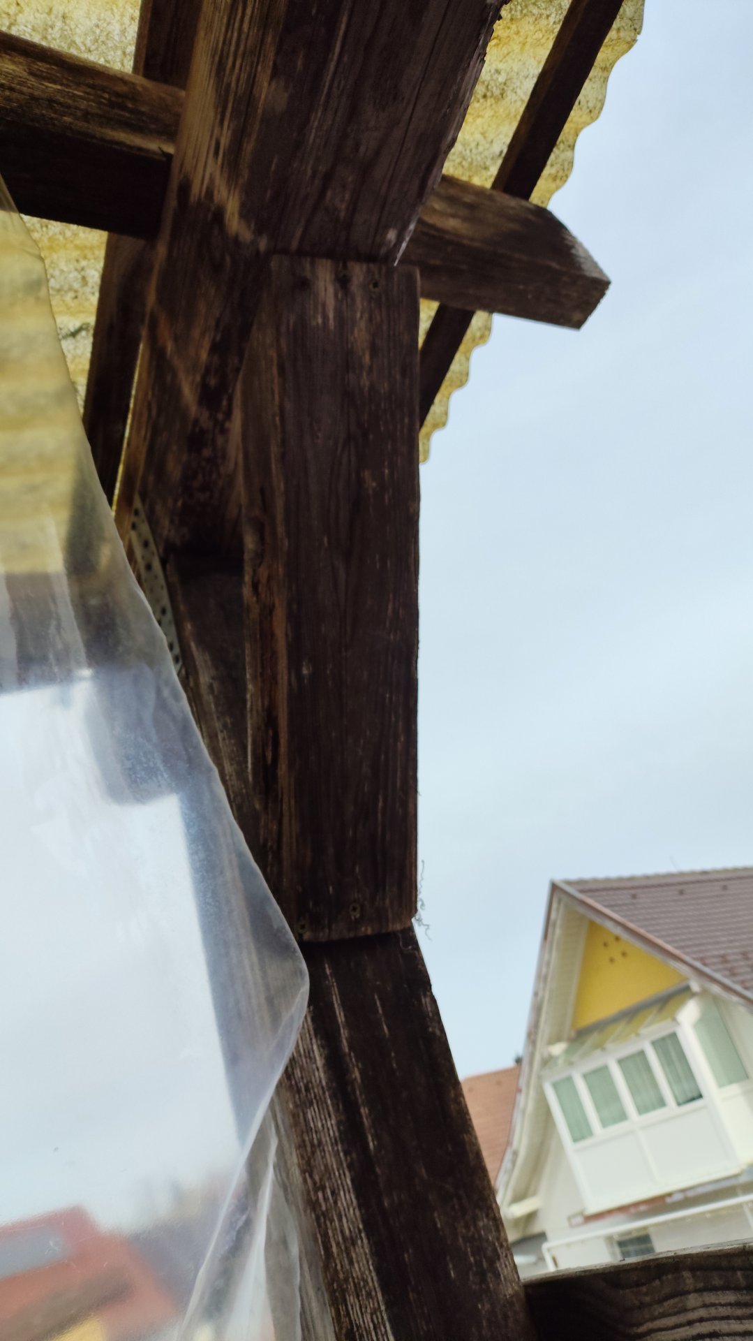

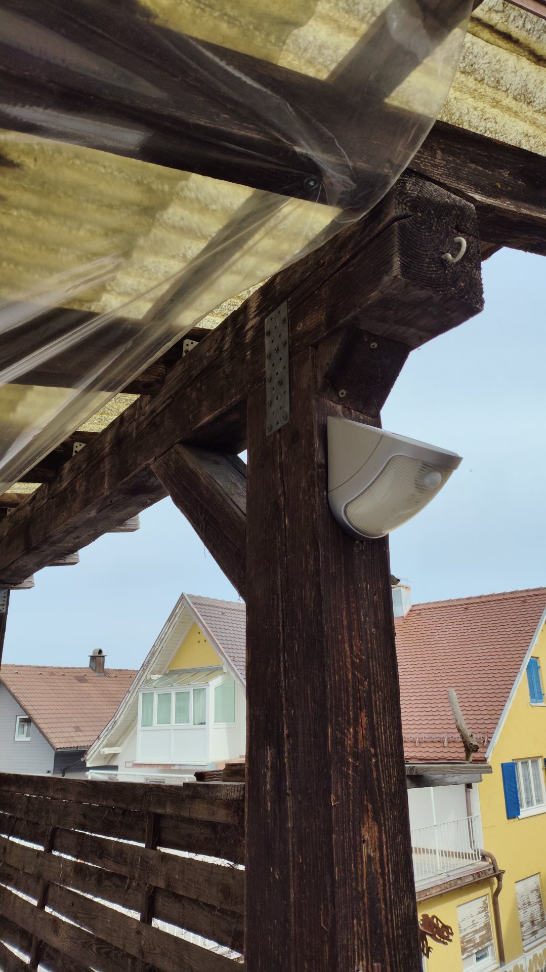

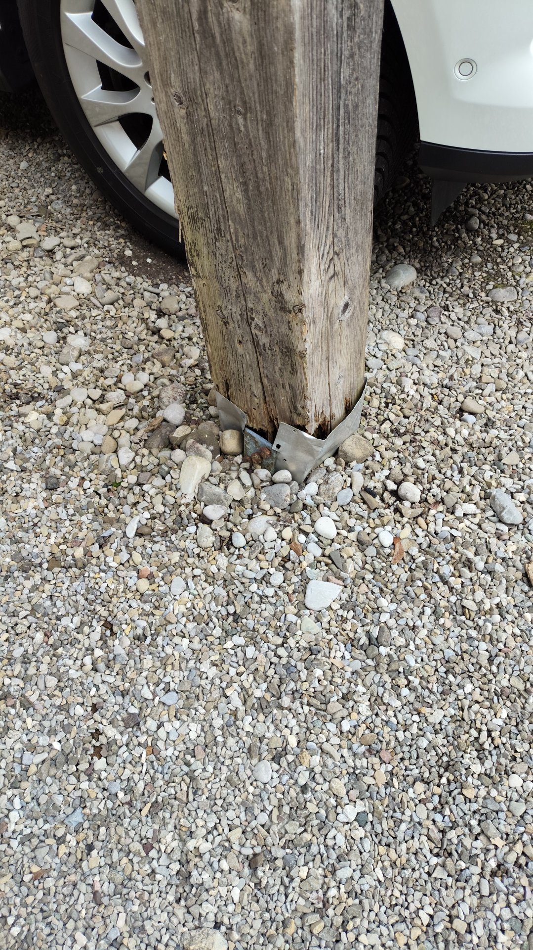

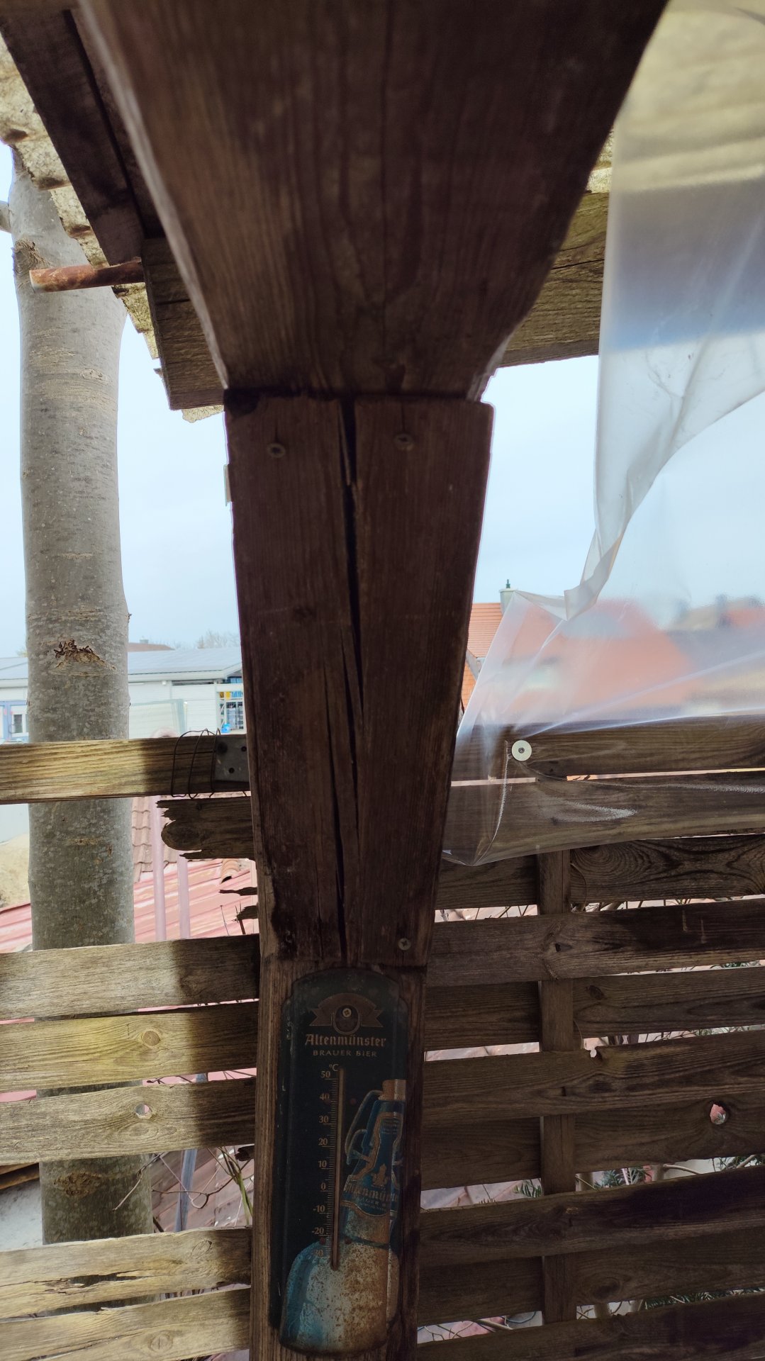

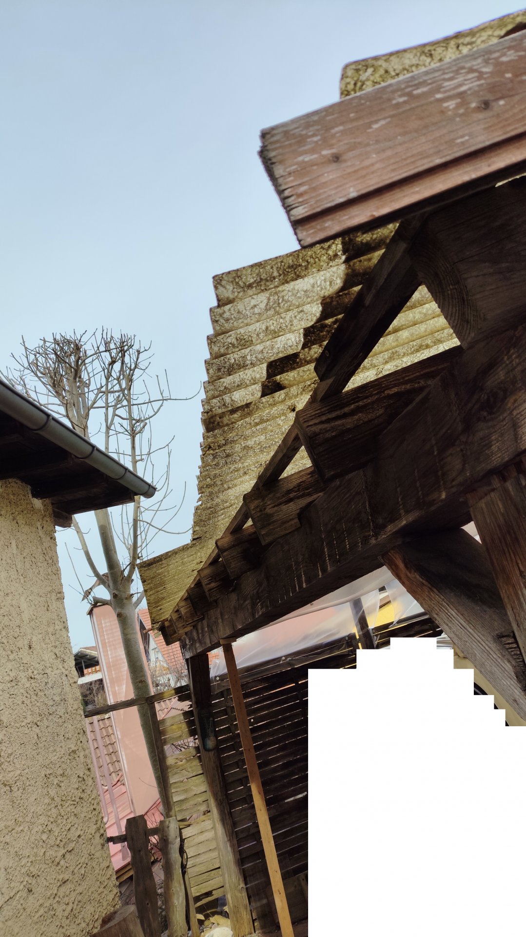

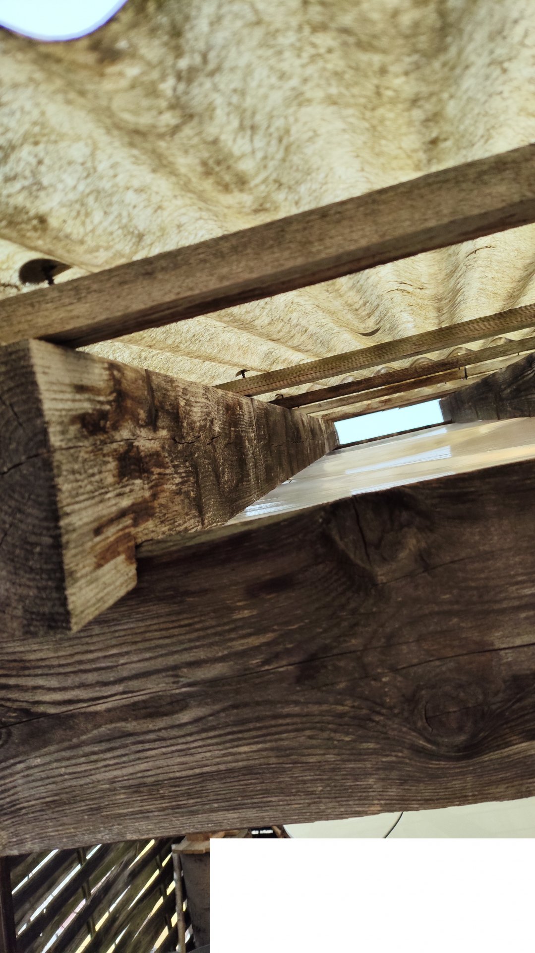

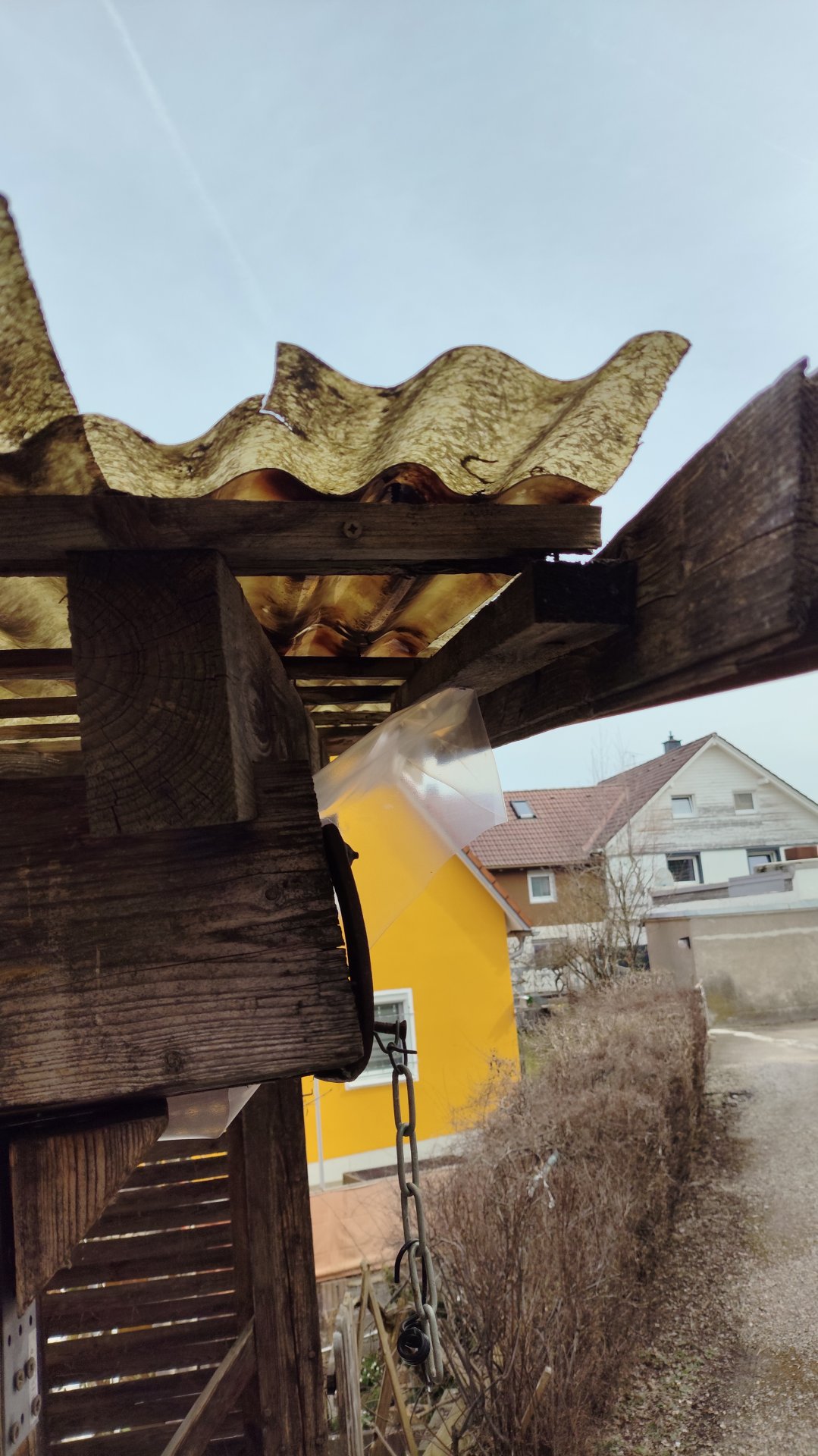

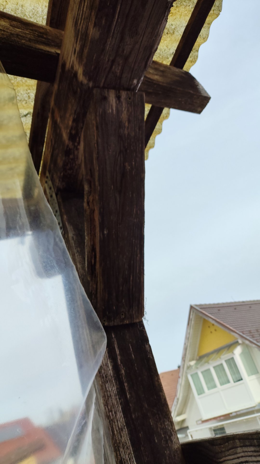

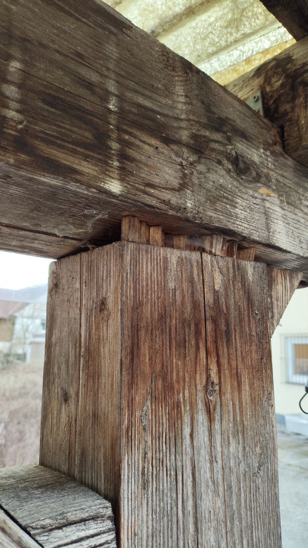

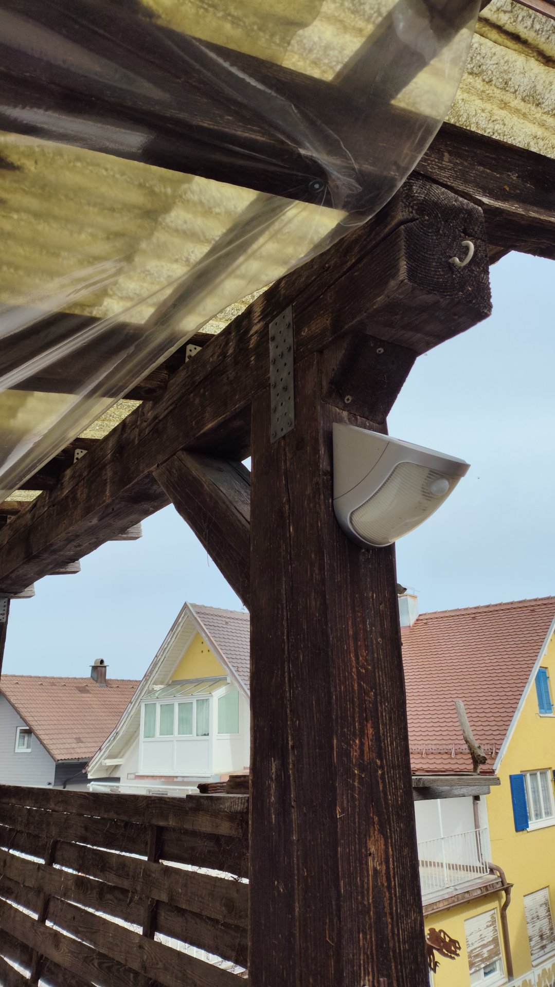

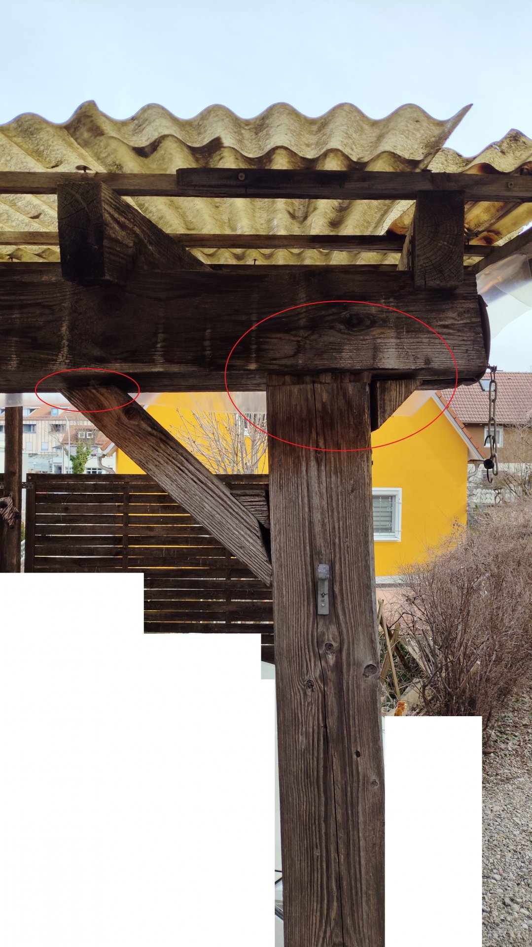

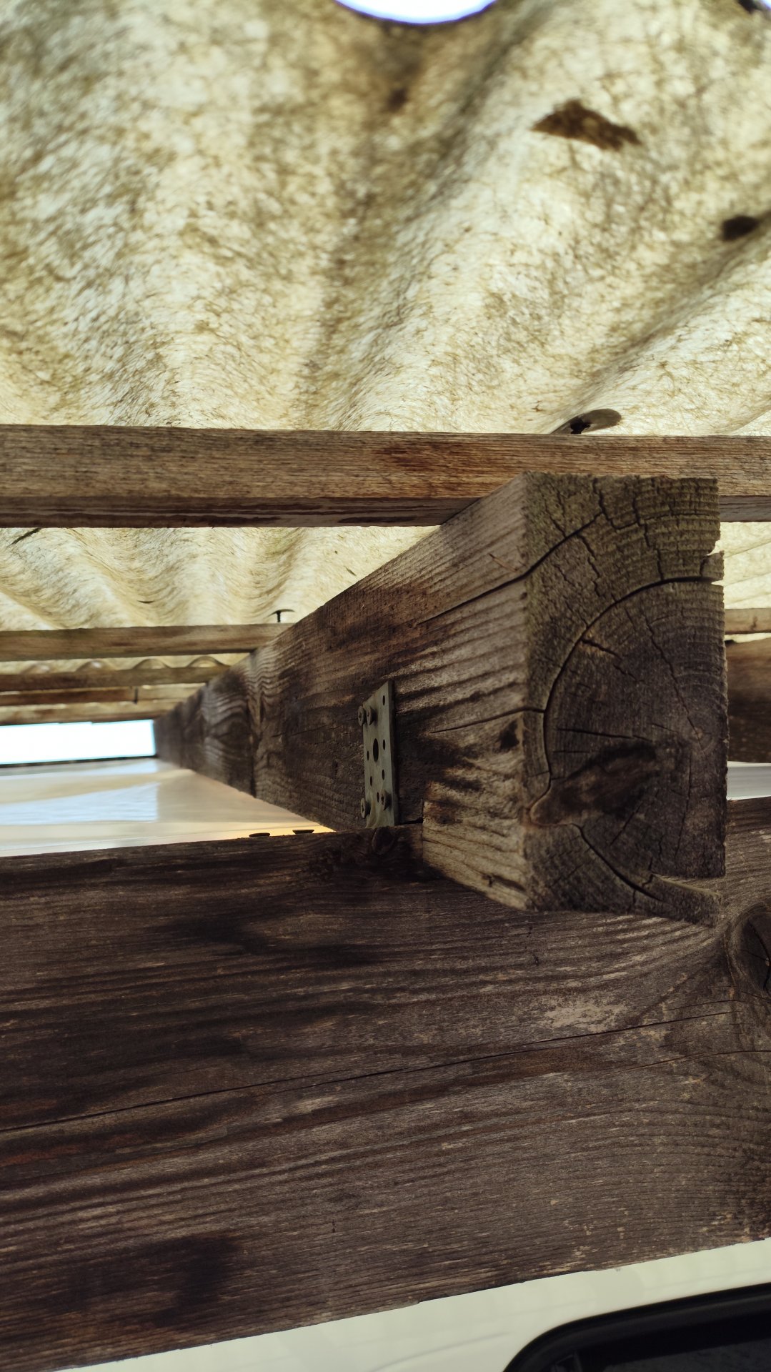

    was haltet ihr von dem Zustand des Carports? Alter müsste plus minus 30 Jahre sein.

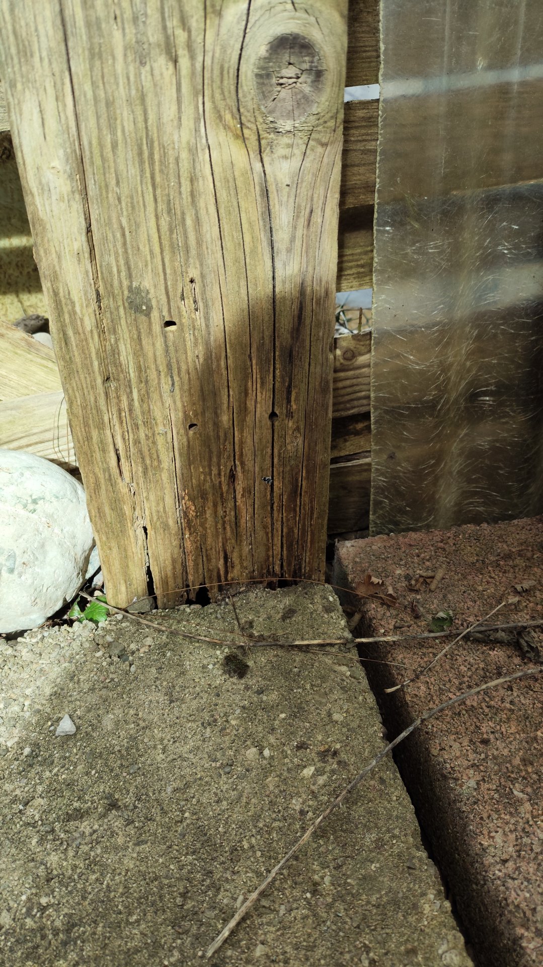

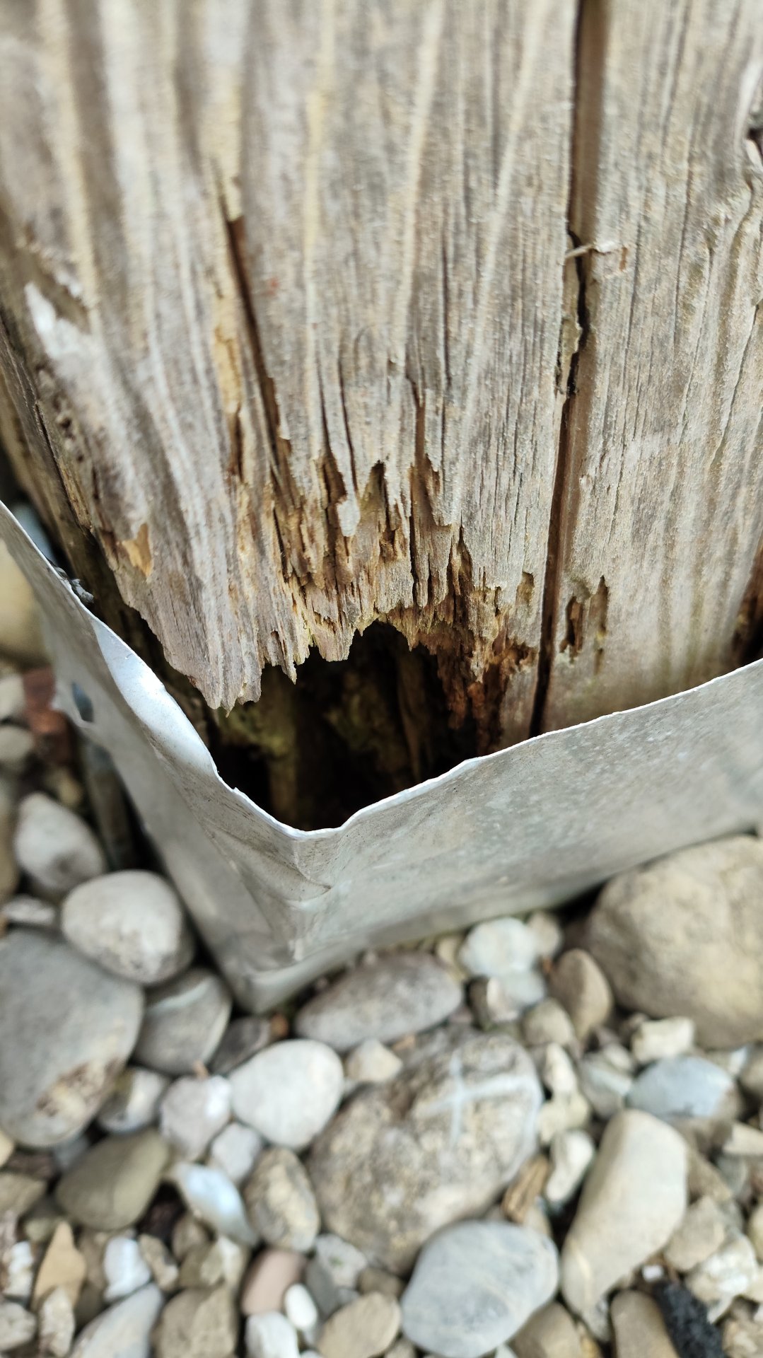

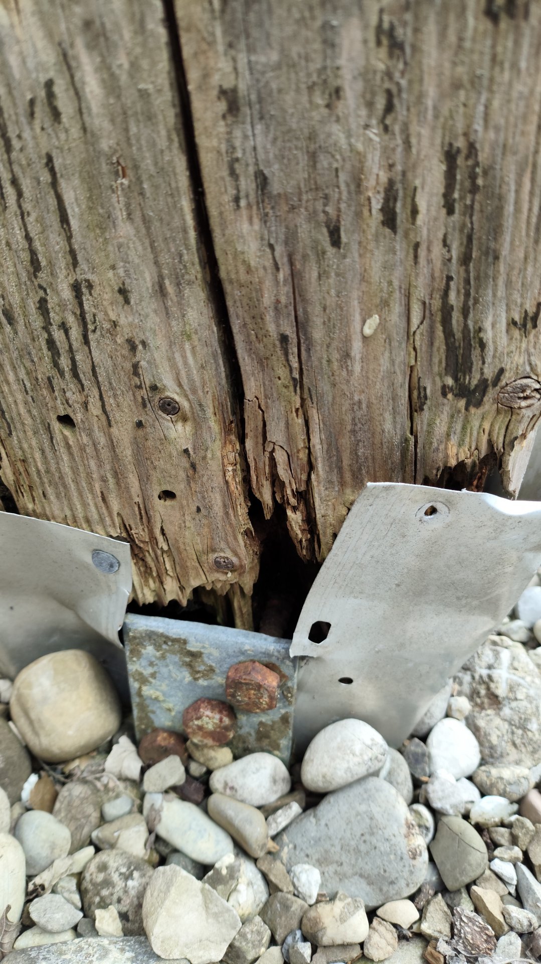

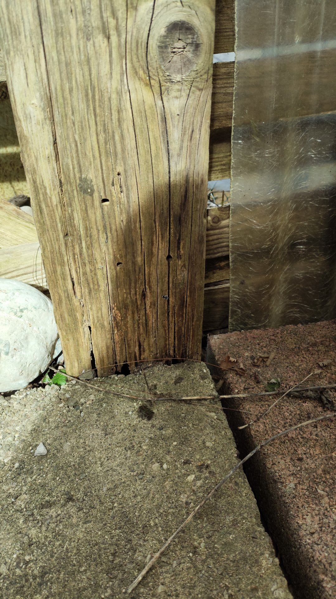

    Einer der vier hauptstützsäulen ist unten so gut wie komplett weggemodet, die großen Schrauben dort kann man einfach mit der Hand rausdrehen. Die Säule an der langen Seite von dieser Säule aus ist unten auch schon etwas angegriffen aber noch nicht so wie die schlimme auf den Bildern. man will hier den kaputten unteren teil vom balken absägen und ein neues stück einsätzen, find ich nicht gut.

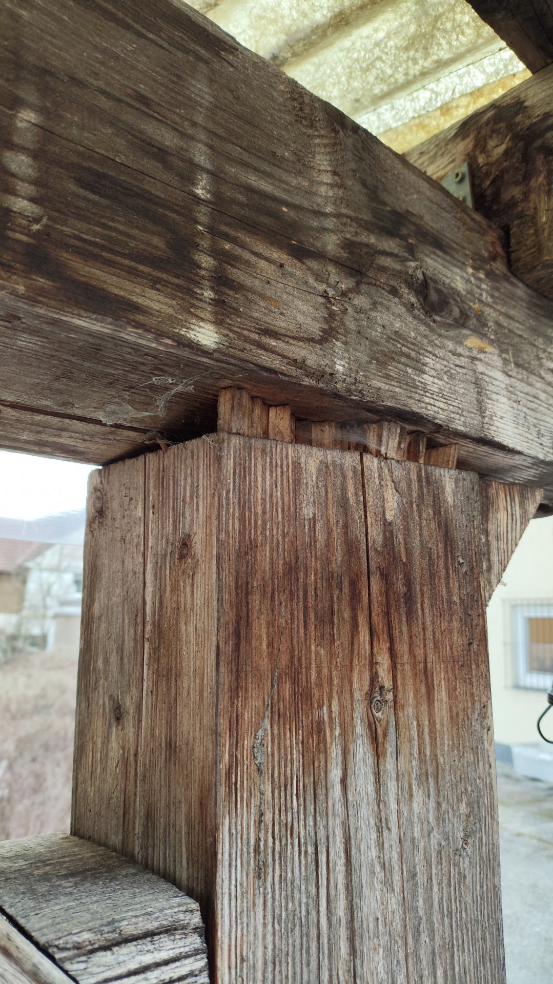

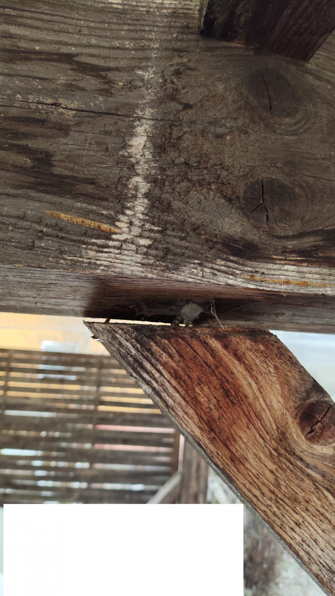

    Es hat sich auch im insgesamten etwas verzogen wenn man die ganzen Spalte anschaut.

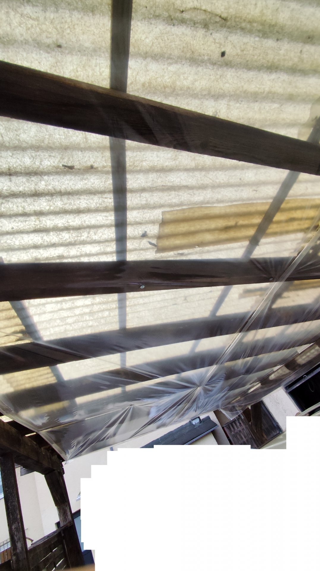

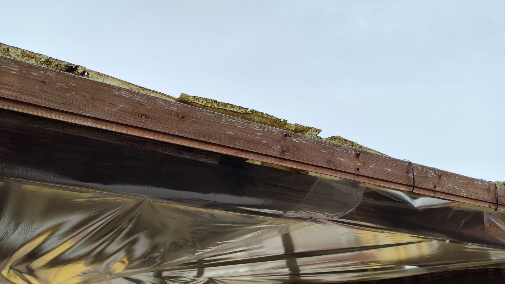

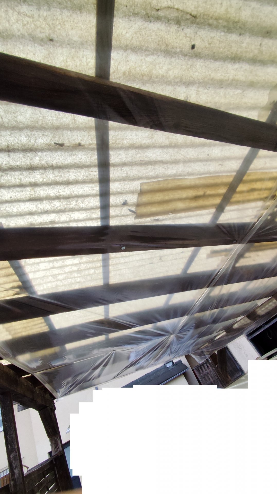

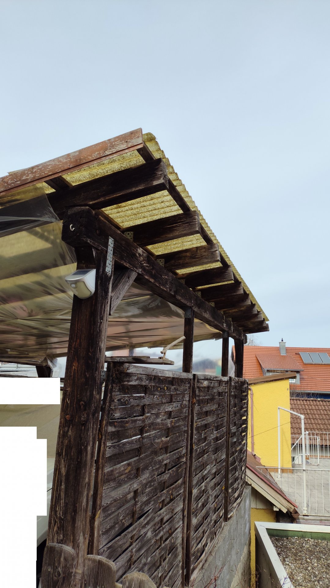

    Das Dach wurde wohl auch schon ein paar mal geflick, teilweise zerbröseln auch die dachplatten.
    Wenn es regnet hat es an vielen Stellen bisher immer rein getropft, teilweise braun, wahrscheinlich vom vermoderndem blattwerk im Dach. Ich habe jetzt dort daher wie man sieht erstmal eine Plane angebracht.

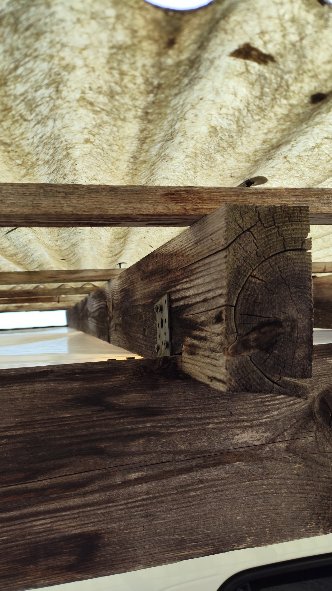

    Für mich macht das Holz im allgemeinen auch größtenteils nicht mehr soo einen guten Eindruck.
    Ich würde gerne wissen ob ihr den Zustand noch akzeptabel findet oder was ihr machen würdet?

    weitere bilder:

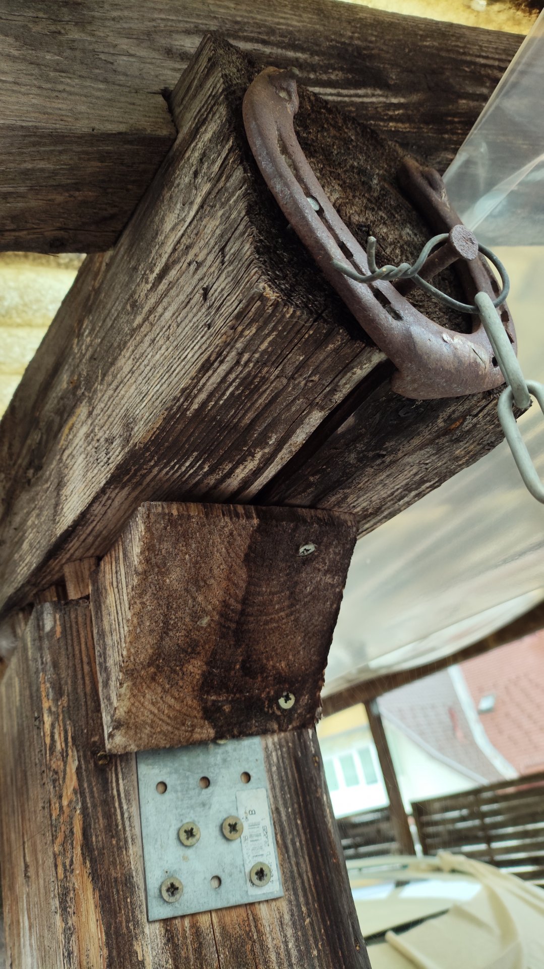

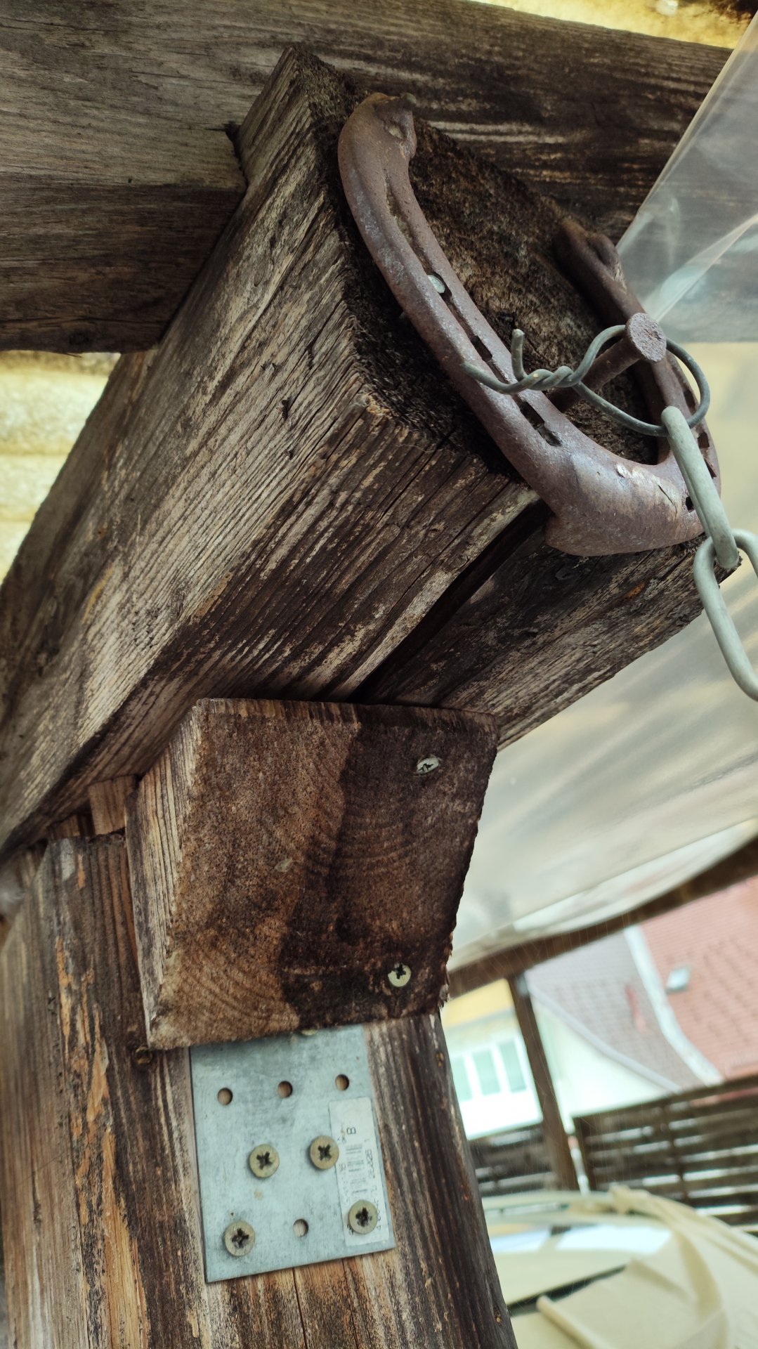

    Weg und neu. Dann aber richtig bitte.
    Diese Einschlaghülsen nääh...

    Kannst dem Schwiegervater sagen, er soll das Ding abreißen.
    Die Megabyte für die Bilder sind ja schon Resourcenverschwendung…

    also sehe ich das richtig dass das ding bei zb sturm zusammenbrechen kann?^^

    Öhm,
    jo
  7. #7 simon84, 23.03.2025

    Oder zum Nachbarn rüber fliegen , besonders die eindeckung

    Kommt auf den Sturm an.
    Sieht allgemein nach Pfusch aus aber das das Teil keine 3 Tage noch übersteht kann man so nicht sagen.
    Ich würde mein Fahrzeug gerne beim nächsten Sturm unter den Carport parken wollen. Ich sehe da kein sofortigen Handlungsbedarf. Aber das nächste Carport sollte mit Zapfenverbindung in Holz gearbeitet werden. Dieser Metallschrott gehört in kein Fachwerk.

    Wurmfraß und Fäule an den Stelzen sind für dich "kein Handlungsbedarf"?
    Das muss weg. das musste vor ein paar Jahren weg. Das Ding ist jenseits von "muss weg" und einen falschen Windstoß von einem Gerichtsverfahren entfernt.
    Solche Ruinen töten Menschen.
