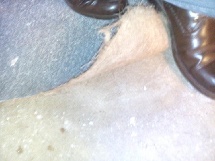

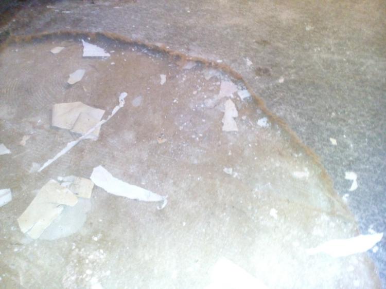

    anbei zwei Fotos eines alten PVC-Fußbodenbelages.
    Ziel ist es, den Fußboden zu demontieren und einen neuen Vinyl-Boden einzubauen.
    Leider gestaltet sich die Demontage als sehr aufwendig. Der alte Fußboden hat unterseitig eine Filzmatte oder ähnliches, die beim „Rausreißen“ Rückstände auf dem Estrich hinterlässt.
    Muss für eine Neuverlegung des Vinyl-Bodens die Filzreste rückstandslos ausgebaut werden, oder können diese ggf. überspachtelt werden?
    Danke für Infos,
    Blumenschein

    Das muss weg. Bodenleger (Raumausstatter) bekommen das besser weg als DIY.

    Ich wäre beim DIY auch sehr vorsichtig und würde klären um welche Art Fasern es sich handelt, evtl. könnte ja auch Asbest enthalten sein, aber das wissen die Experten hier besser..
