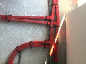

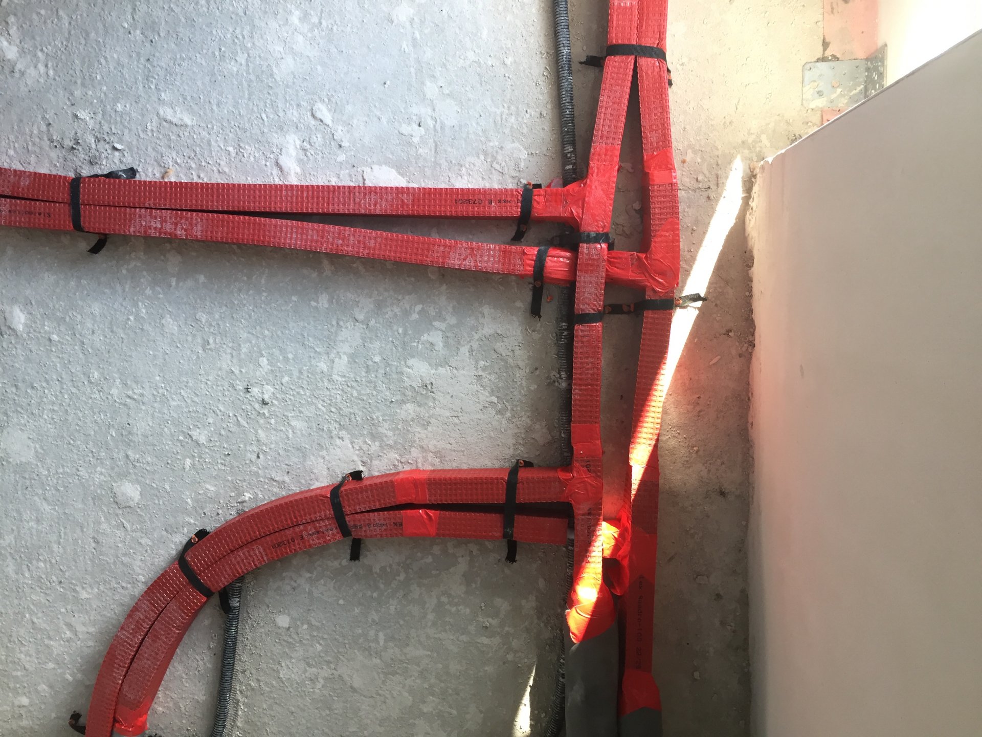

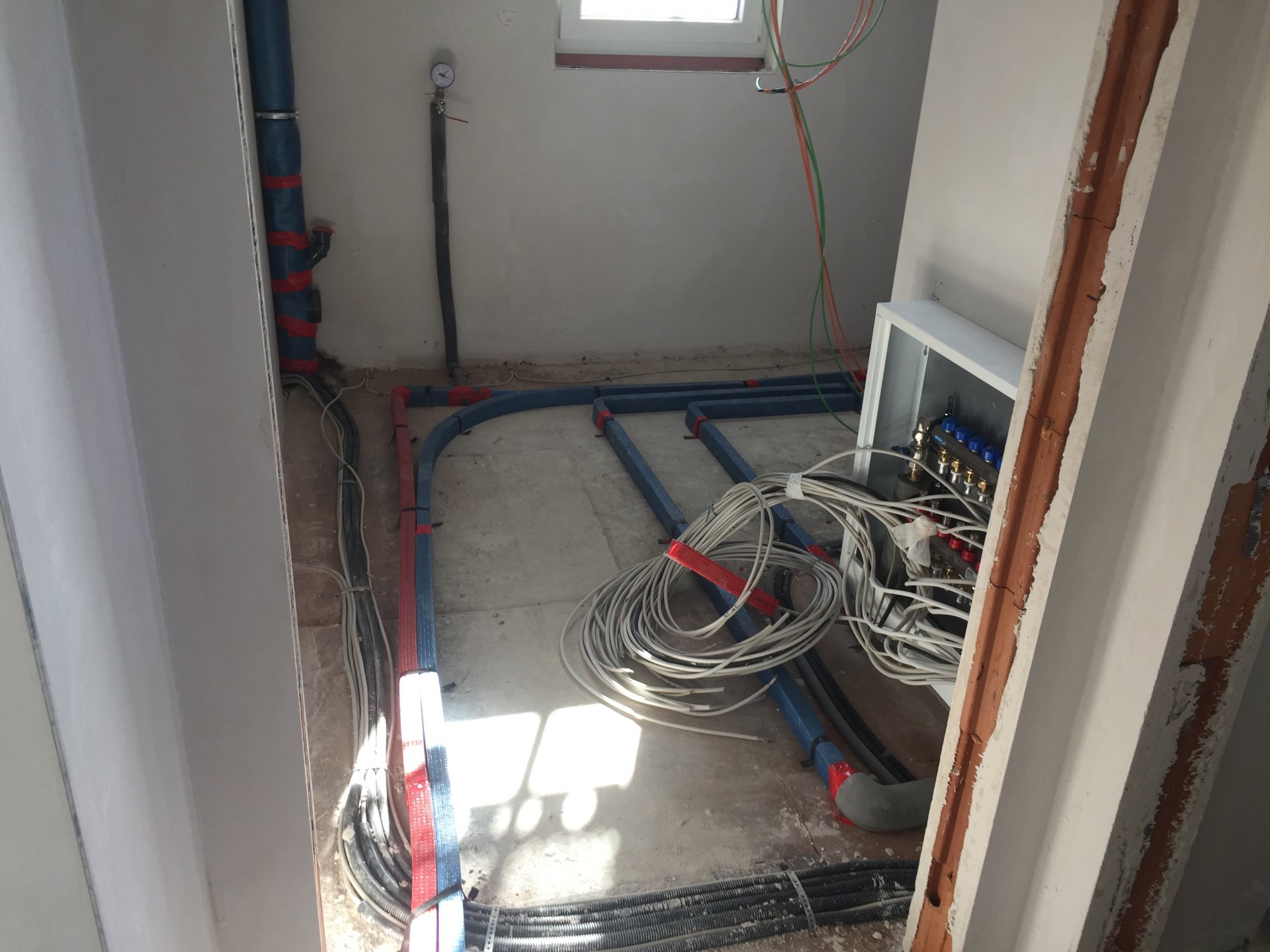

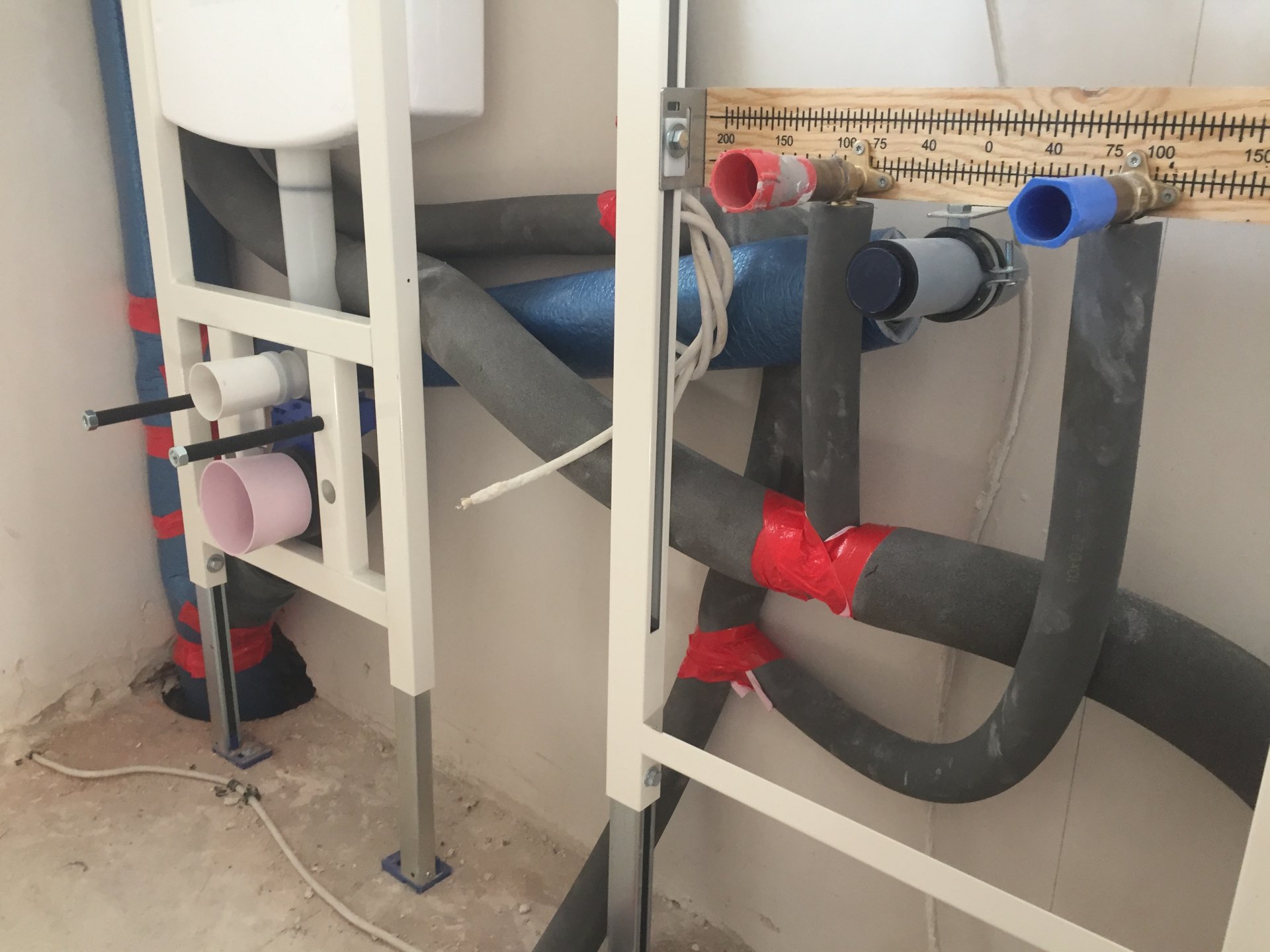

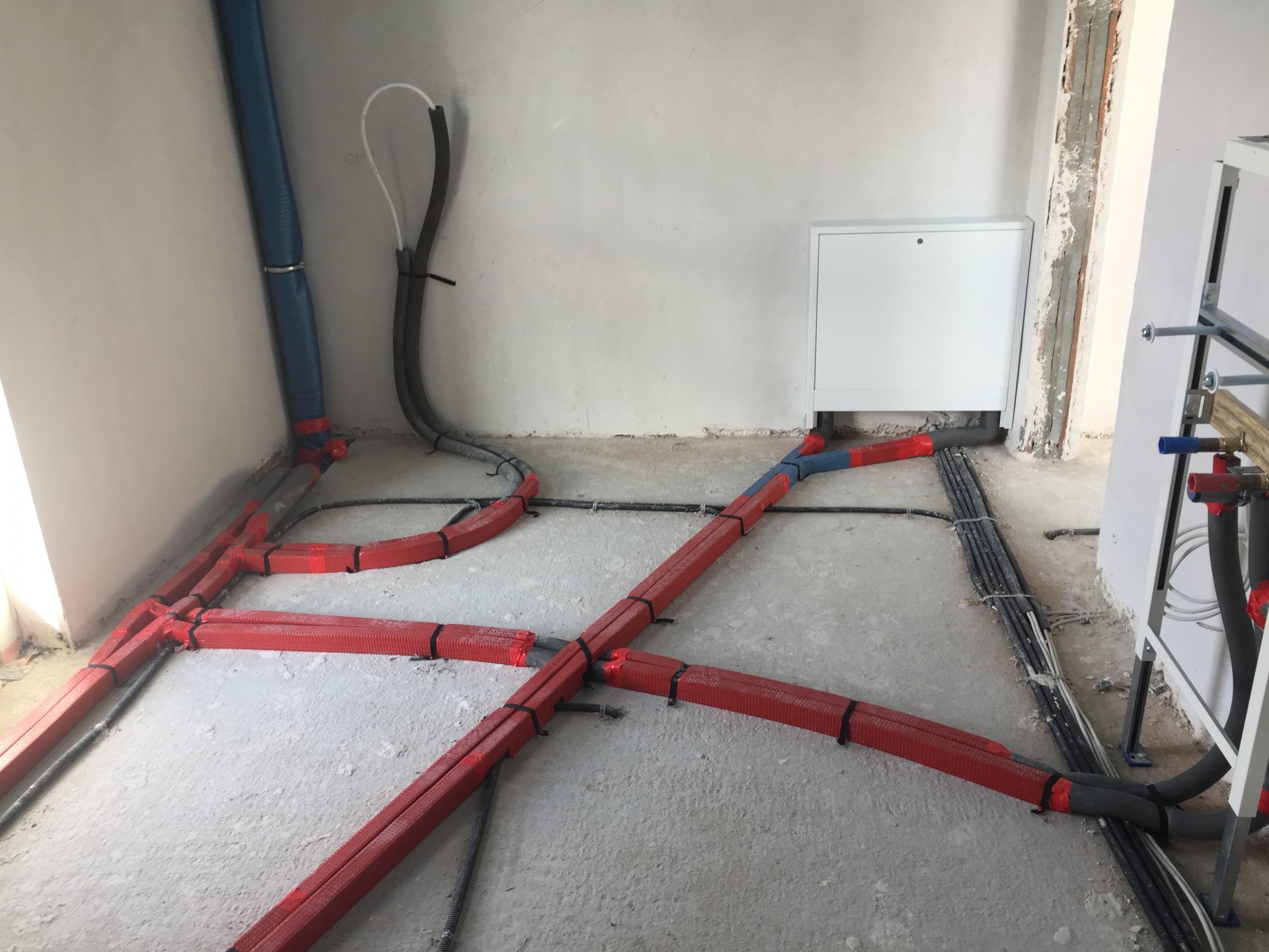

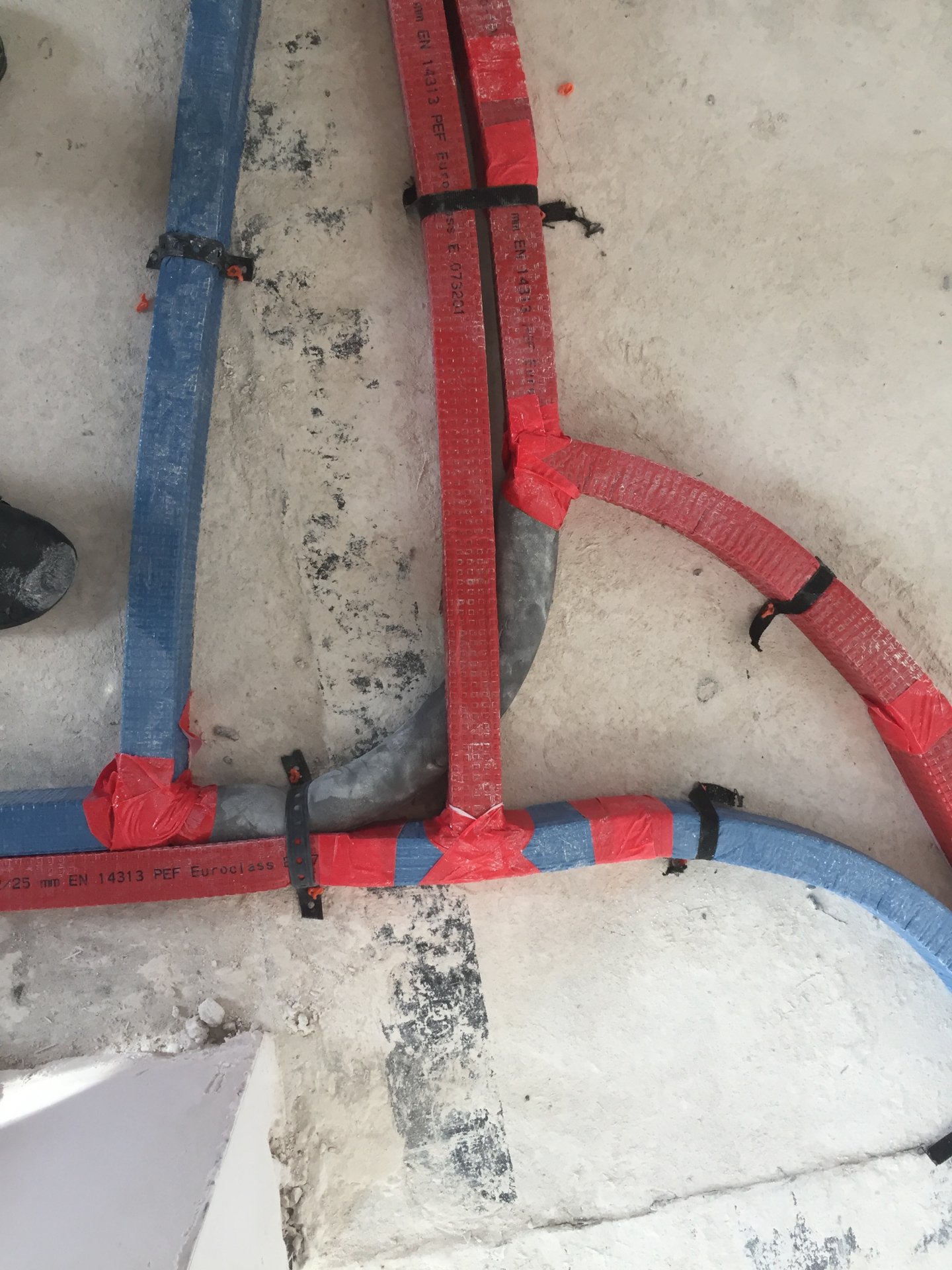

    Guten Tag zusammen,
    Ich habe mir gestern den Zustand der „fertigen“ Leitungsverlegung angeschaut und bin Semibegeistert.
    Folgende Punkte kommen mir nicht ganz Korrekt vor:
    - Abstand zwischen Warm und Kaltwasser nicht eingehalten
    - teilweise fragwürdige Biegeradien der Leitungen , kenne mich nicht aus wie sehr man diese Kunstoffleitungen beanspruchen kann?!
    - Leitungen teilweise Diaogonal im Raum verlegt?!
    Bin nicht Vom Fach daher wäre eine grobe Einschätzung ganz hilfreich (Mittwoch Termin mit Baugutachter)
    Vielen dank!
  2. #2 Fabian Weber, 30.05.2020
    16.602
    6.625
    Sieht doch ganz ordentlich aus finde ich.
  3. SvenvH
    SvenvH
    22.11.2019
    4.170
    1.584
    Hätte man auch gerade verlegen können. Bedenke aber das Pressfittinge viel Geld kosten und immer eine Potentielle Schwachstelle bilden. Also kommt diese Verlegeweise dir zu gute. Dem Estrichleger wird es höchstens stören wenn er die Dämmung verlegt. Sonst sehe ich da aber kein Problem.
    simon84 und Fabian Weber gefällt das.
