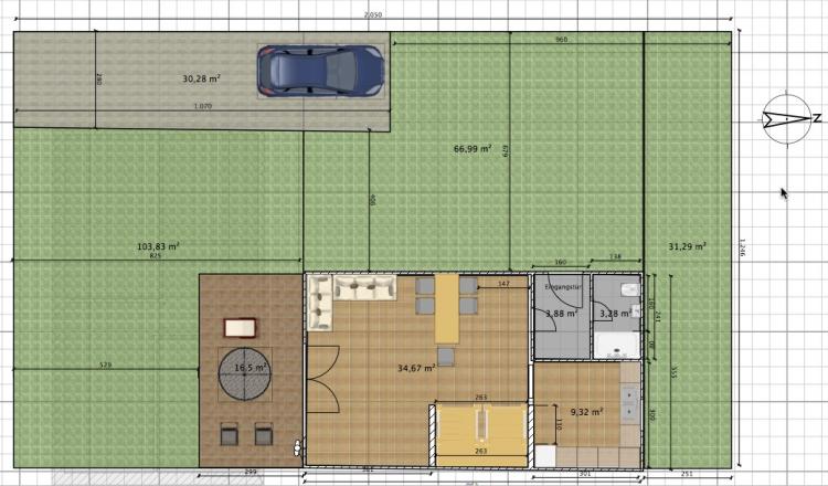

    wie würdet ihr den Zugangsweg zur einer seitlichen Hauseingangstür hier optimal gestallten (Siehe bitte Anhang!)?
    Ziel ist die maximal Garten/Grün Fläche zu erhalten, also zu wenig pflastern wie möglich.
    Zu beachten daß seitlich auch einen Lichtschacht (Kellerwohnraum) kommen sollte.
    Da wo das Auto steht könnte eventuell eine einzeln Garage kommen.
    Über Anregungen/Vorschläge werde ich mich sehr freuen.
    Vielen Dank

    Nachtrag: es handelt sich hier um eine DHH, nördlich und westlich grenzen Gärten der Nachbarn und südlich liegt eine Neubaugebiet Zufahrtstrasse.

    Die Pflasterfläche der Autostellfläche (spätere Garagenbreite beachten)um ca. 1,20 m breiter pflastern, bis zur Hauseingangstür und dann im rechten Winkel auf die Eingangstür führen, so laufen die Besucher nich so nah einer Terrasse vorbei. Traufstreifen um Haus nicht vergessen.
