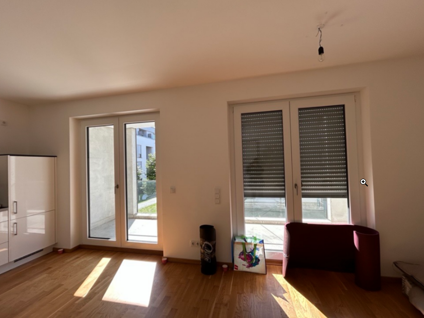

    Ich bin als Mieter im September in eine Wohnung eingezogen - in einem Neubau, das 3 Jahre alt ist.
    Das ist ein Studio, mit dem Wohnraum von ca.20qm und zwei großen bodentiefen Fenstern(laut Vermieter, 3-fachverglast).

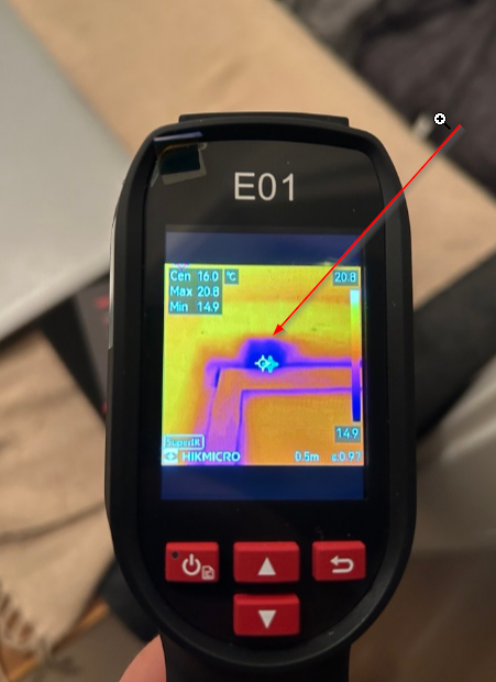

    Ich habe dort allerdings ein großes Problem festgestellt - es zieht sehr von den Fenstern und zwar so, dass ich dort Muskelschmerzen wegen der Kälte aus Fenster bekomme.
    Als ich das dem Vermieter berichtete, meinte er , dass es sogenannte "Zwangsbeluftung" in den Fenstern gibt. Und tatsächlich, habe ich testweise eine IR-Kamera aus Amazon bestellt und damit gesehen, dass es oben, links und rechts, auf den Fenstern große Stellen der Zugluft gibt(siehe Foto).

    Die Temperaturen sind jetzt niedrig, und man spürt deutliche Zugluft an den Stellen oben,links und rechts, auf den Fenstern(was IR Kamera nur nachgewiesen hat).

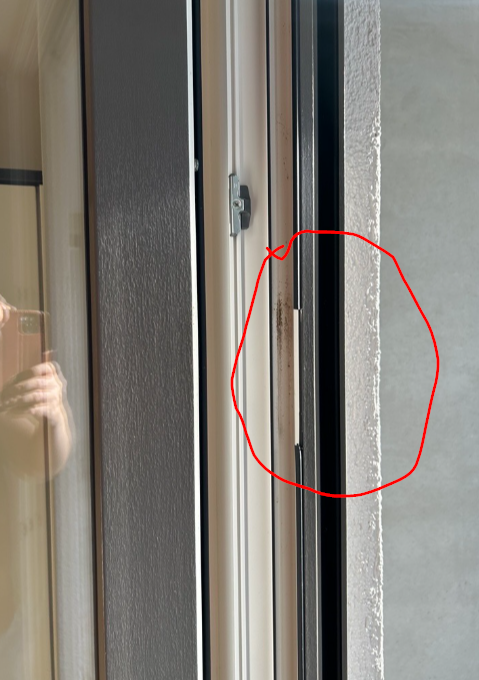

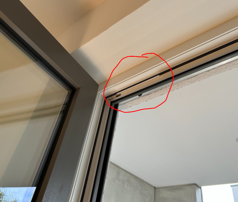

    3)anbei die Fotos von Dichtungen. Sie sind tatsächlich an mehreren Stellen abgeschnitten.
    Ich habe allerdings keine Treppe, um selbst die obere Oberfläche von Fenstern anzuschauen,, ob es da evtl. noch irgendwelche zusätzliche "Zwangsbeluftung-Mechanismen" gibt(die ich bspw. beim Googeln gesehen hatte).
    Zusammenfassen, kann jemand sagen, kann die Fensterfirma überhaupt dieses "Problem" irgendwie beheben?
    Oder ist diese Zwangsbeluftung muss zwingend gelassen werden, wie sie aktuell ist?-->dann kann ich nicht in dieser Wohnung bleiben.

    Ohne ein Gutes Foto des Geöffneten Flügels oben waagrecht (Von der Flügel Außenseite fotografiert auf dem zu sehen sein muss die ganze Flügelbreite oben samt Dichtung, Beschlag und.... was auch immer da ist) kann ich nichts dazu schreiben.

    Sind da nur die Dichtungen weggeschnitten oder ist da noch mehr verbaut?
    Mach mal ein Foto vom gesamten oberen Rahmen.
    Kauf Dir zunächst im Baumarkt Tesa-Moll und kleb das in die fehlenden Stellen, wo keine Abdichtung ist.
    Du musst dann aber immer schön stoßlüften, um Schimmelbildung zu vermeiden.

    Bisher sehe ich auf den Fotos nur die ausgeklinkten Dichtungen. Ich hoffe das dies nicht die ganze Zwangslüftung ist, denn sowas wären Notlösungen aus den 1990ern.
    Mir fehlt noch ein Foto vom eigentlichen Lüftungsautomaten (RegelAir o. ä.), der sich vermutlich oben auf dem Flügelrahmen befindet. Diese Dinger haben eigentlich eine Windwippe integriert, die Zugerscheinungen unterbindet.
