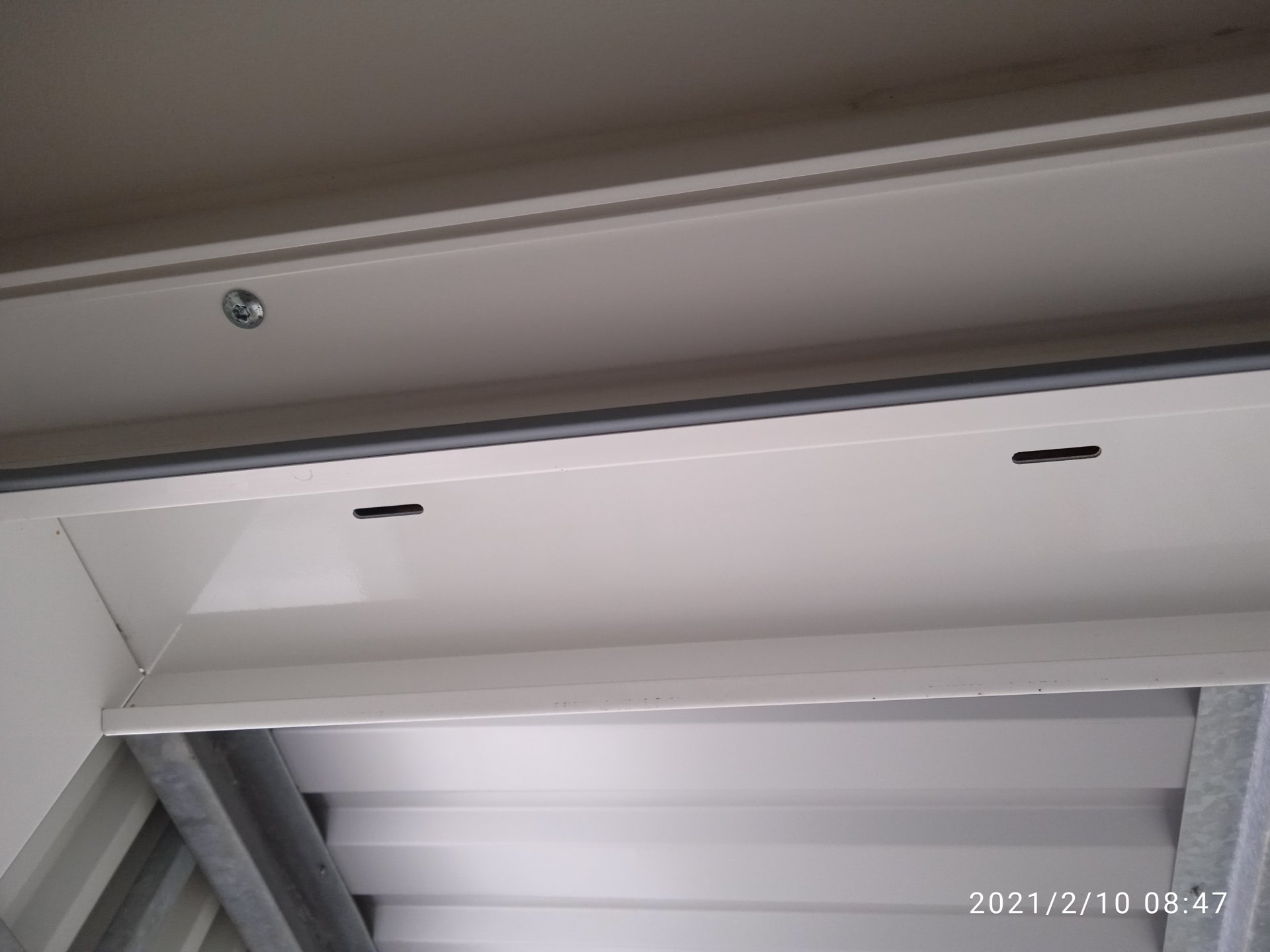

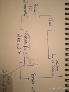

    Vorweg bin ein Laie und suche eigentlich einige Erklärungen.
    Wir sind eingezogen in eine Wohnung mit dieser Zwangsbelüftung. Alle Fenster haben diese. Leider haben wir einen stetigen Zug in der Wohnung. Was sehr nervend ist,man sitzt auf der Couch und hat kurze Zeit später schon den sprichwörtlichen steifen Hals.
    Jetzt am Wochenende lag der Wind am Haus komisch an und die stetig gleiches Temperatur sank um 2 Grad ab. Und das ohne unser zutun.
    Entgegen der bisherigen Angewohnheiten schließen wir alle Türen, sonst ist dieser Zug noch gravierender.
    Wir hatten bereits den Fensterbauer hier - sowas hatte ich bis dato noch nicht erlebt. Das muss so sein, Fenster dürfen nicht dicht sein, sonst würden wir ersticken. Und auf der anderen Seite, hier ist eine Fussbodenheizung verbaut und ihre Couch ist viel zu groß, deswegen zieht es.
    Der Vermieter macht nix, eigentlich soll das Haus eine super geniale Energieeffizienz haben, aber so?
    Wir sind langsam mit unsren Latein am Ende. Geht das so weiter, stopfe ich notfalls alles zu. Hätte ich sofort das Geld und eine Andre Wohnung, würde ich ausziehen. Es ist eine angeblich super behindertengerechte Wohnung, aber sie macht kränker.
    Für jede Erklärung eines dritten wäre ich dankbar.

    Eigentlich sollten sie den Zug gar nicht merken. Eigentlich sollten die Falzlüfterelemente so dimensioniert sein, dass nur 30-40% der täglichen Lüftung durch diese Dinger strömen und wenn draußen Sturm ist sollten die Dinger sowieso fast komplett schließen zumindest wenn wir von RegelAir reden.
    Gibt es Fotos von den Lüftungselementen?
    Gibt es eine Berechnung nach DIN 1946-6 wie viele Lüftungselemente in ihrer Wohnung einzubauen waren?
    Aus der Ferne können wir gar nicht einschätzen, ob Sie ein Hypochonder sind oder ob die von Ihnen beschriebenen Sachen tatsächlich zutrefen. 2K Temperaturdifferenz allein durch Lüftungswärmeverluste aüber Falzlüfterelemente? Oder reden wir hier von Außenwandluftdurchlässen?

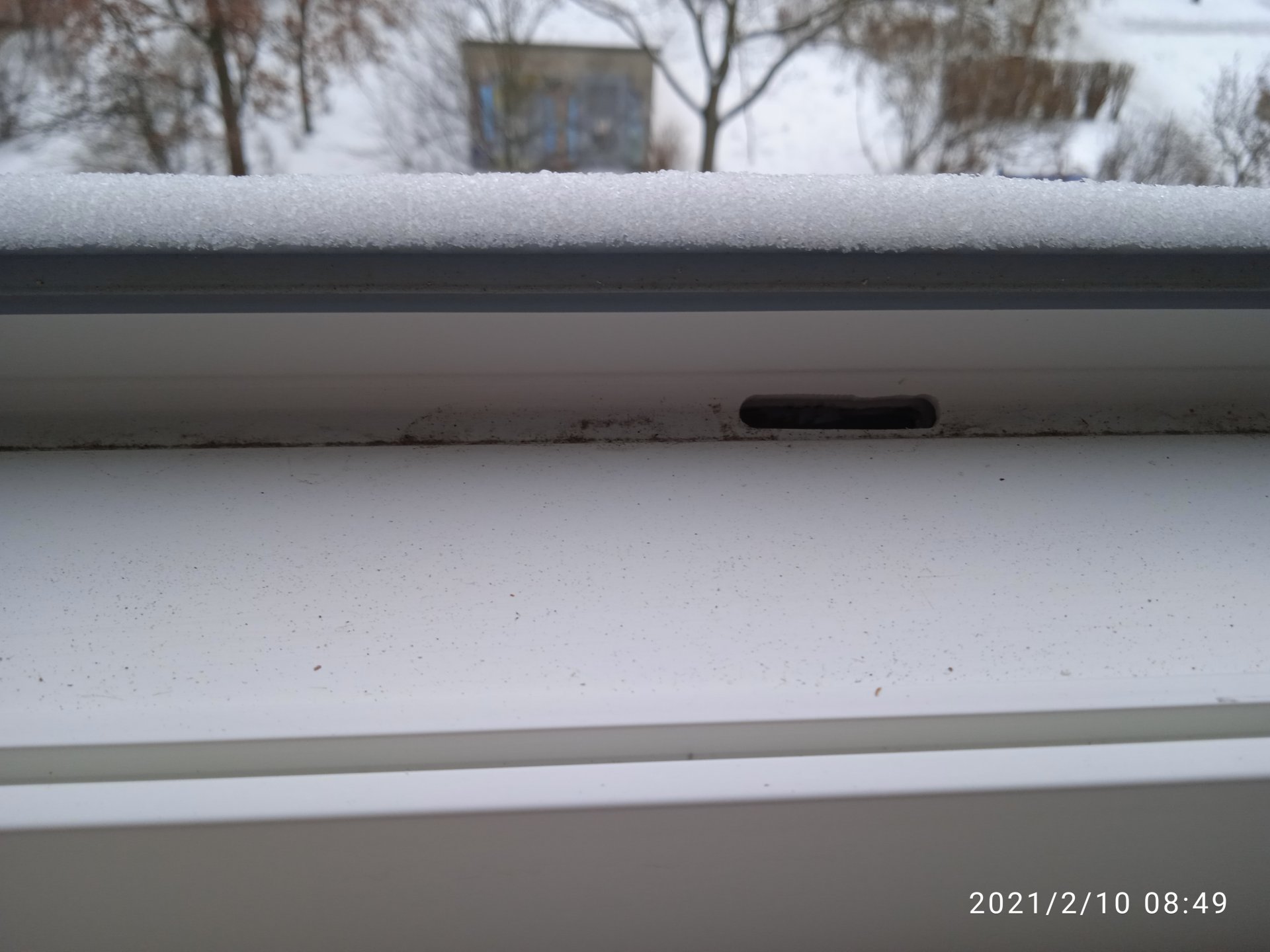

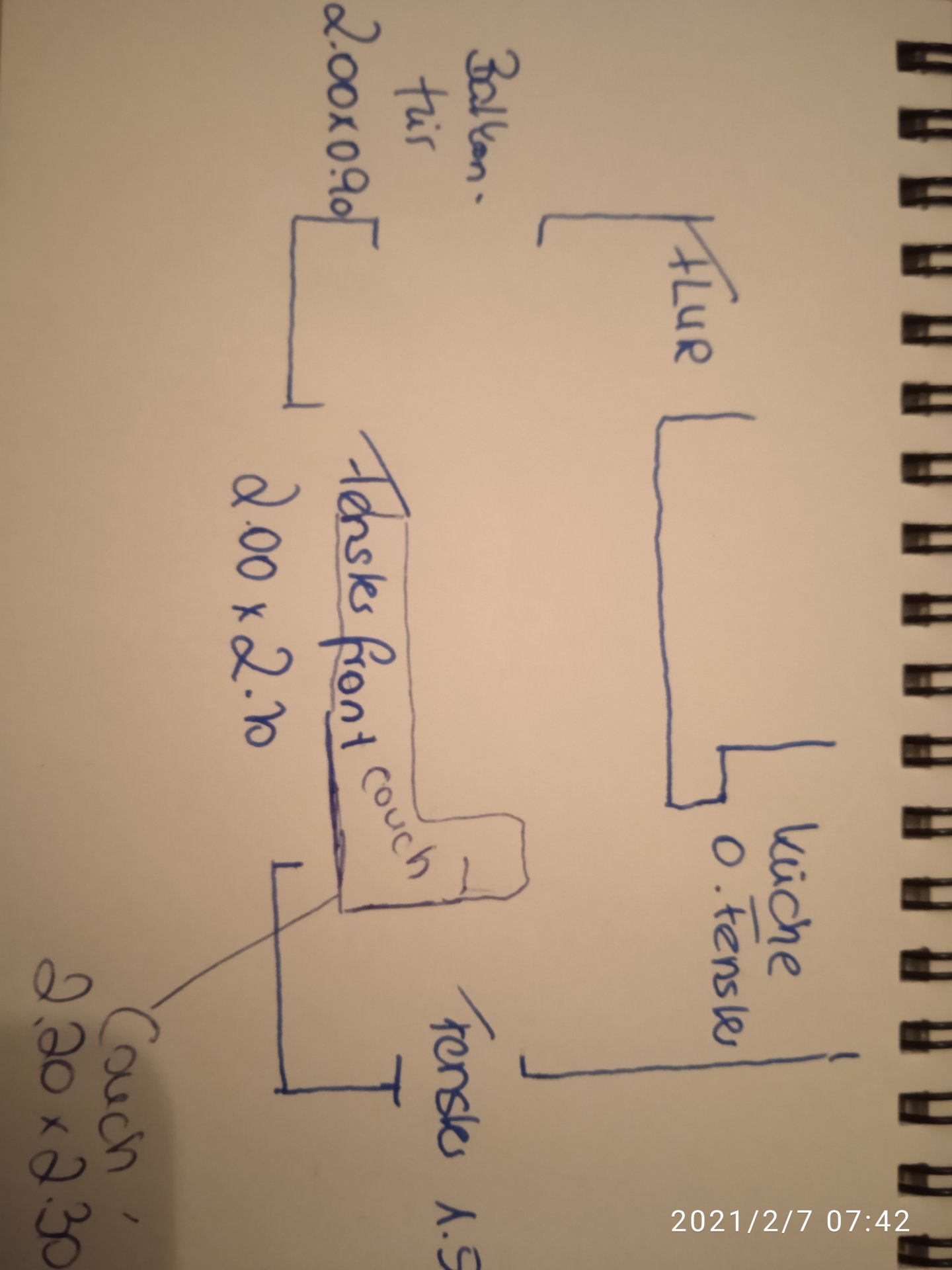

    In dem Wohnzimmer Küchenteil der Wohnung ist an jedem Fenster diese Belüftung. Wir können die Couch auch nur so stellen. Anders passt es nicht. Im Schlafzimmer ein Fenster und dieses ist teilweise fest nichtböffenbar verbaut, da sind auch die gleiche " Löcher " und dann ist noch das KiZi 2 Fenster - ebenso diese Teil. Keine der Tür schließt wirklich. Unten sind an den Türen 5 cm Luft und eben wie am WE zog es massiv.
    Dann haben wir 1 Toilette plus ein weiteres Dusch/Toilettenbad. Hier sind automatische Lüfter. Diese laufen den ganzen Tag. Je nach Intensität des anliegenden Windes Mal lauter Mal leiser.
    Duscht man - durch den massiven Zug - geht's ohne Abdichten des Türspalt es für mich gar nicht. Beim ersten Mal hatte mein Kreuz so gezickt, das hinterher der Notarzt antreten musste.
    Über jeden Tipp bin ich dankbar, besonders wie ich am Ende des Tages diese Teile zubekommen.

    Der Fensterbauer soll mal die Volumenströme der Lüftung rausrücken (Welche Fenster mit welchen Lüftungen wurden verbaut?)
    Dann muss es ja wohl auch eine Berechnung der Lüftung gemäß DIN 1946-6 geben, auch die würde ich gern mal sehen.

    Keine Aussenwanddurchlass.
    Das ist ein Neubau (Teil1 von 2) mit mittlerweile 70% Belegung. Ein Moderner Leichtbau mit 0 Effizient Rechnung. Besondere Aussenwänden, die nicht Mal von innen angebohrt werden dürfen. Glaub zu diesen Neubau hab ich einen Link.

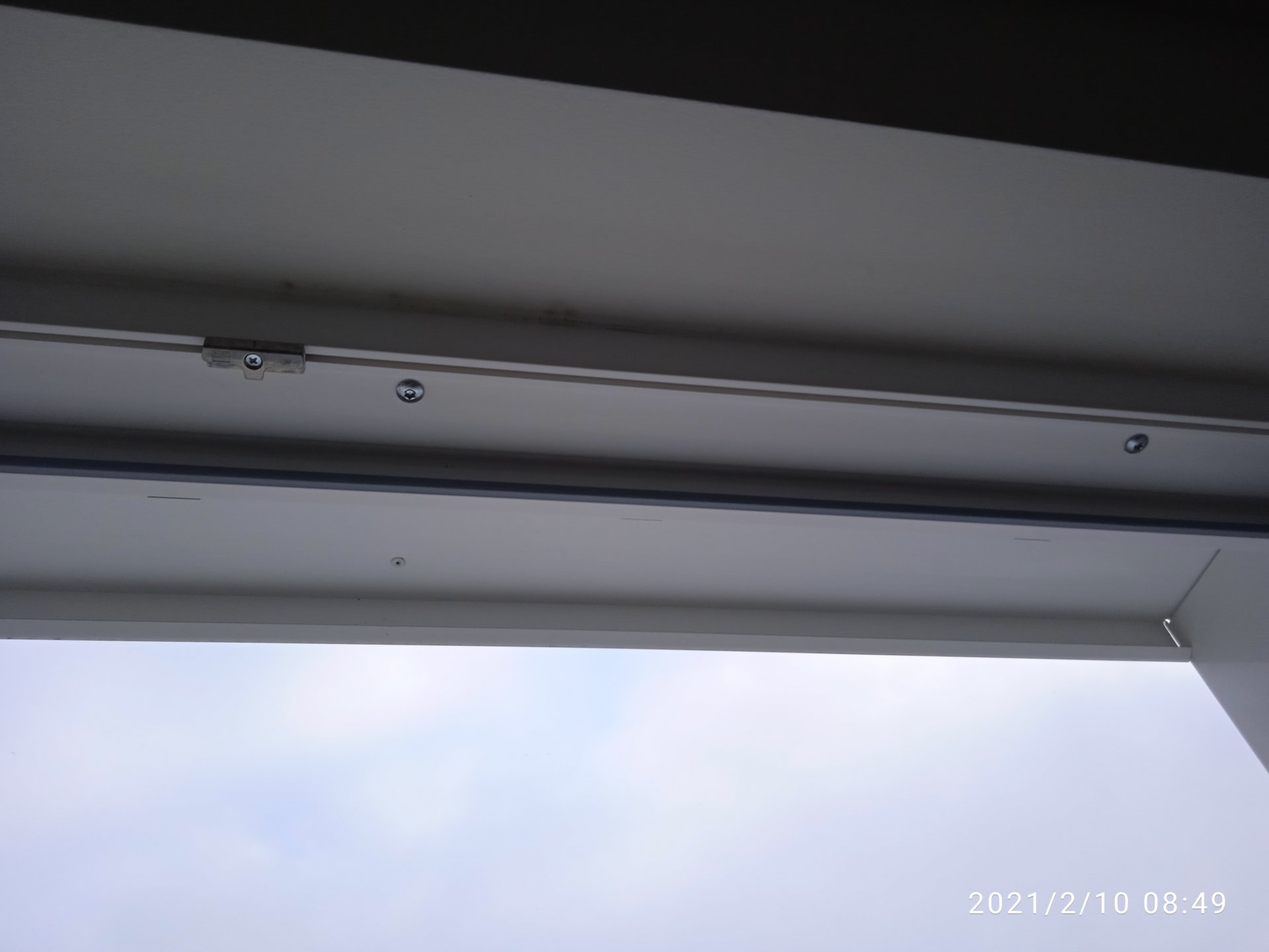

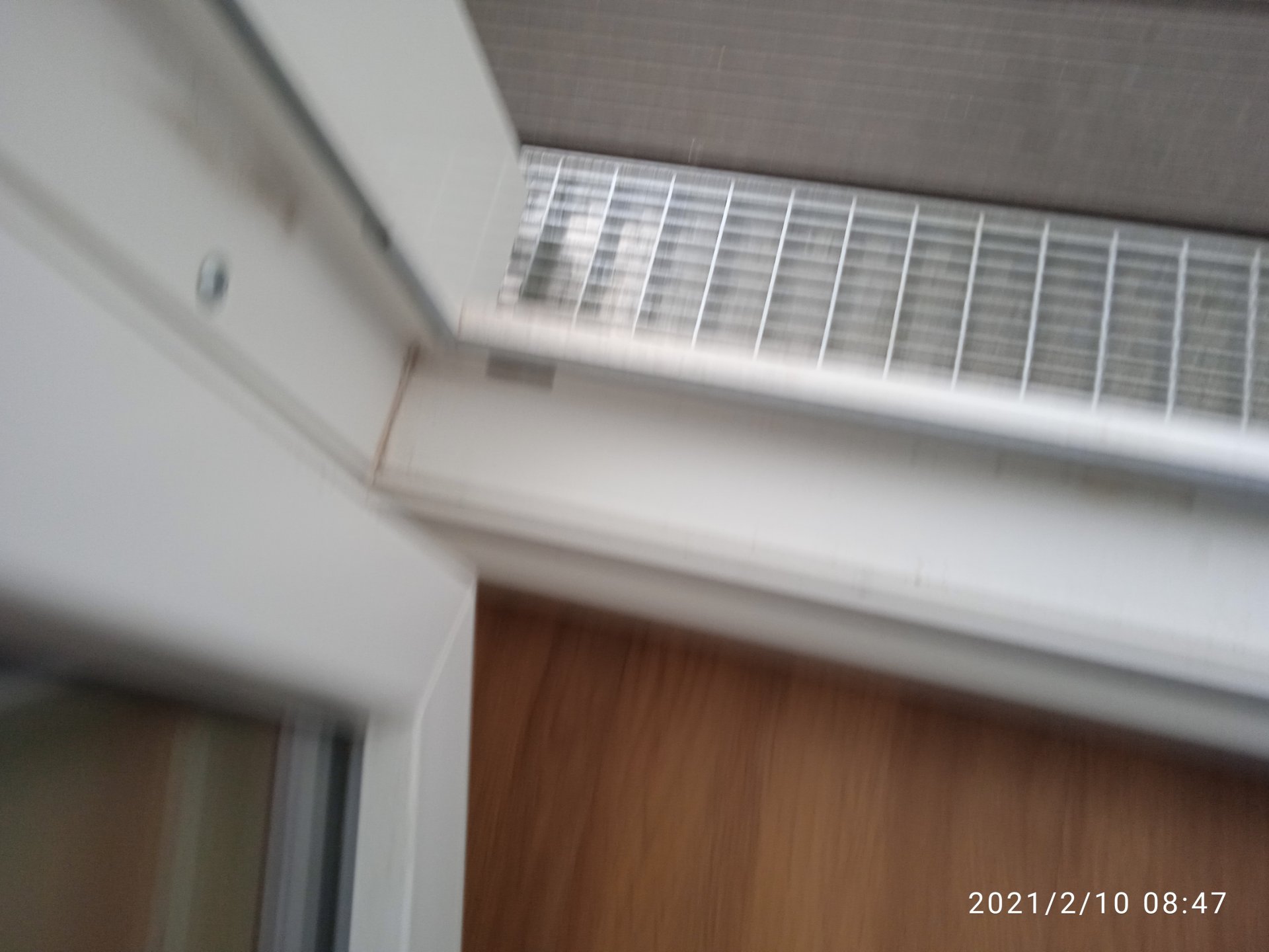

    Ich war letzte Woche in einem Neubau wo lediglich die innere Dichtung, wie auf deinem dritten Bild, ausgeklinkt war. Ein Regelair, wie in meinen Fenstern, war da nicht zusätzlich verbaut.
    Habe das ganze aber nicht weiter in Frage gestellt, da es die Art von Bauherren sind, die lieber auf die Aussagen vom Bauleiter des GU hören :irre
    Und auch bei den Fensterfalzlüftern gibt es meine ich verschiedene. Also welche die bei starken Luftströmen schließen und welche die es eben nicht tun und weiterhin die Luft durchlassen.
    Auf deinen Bildern kann ich leider nirgends ein Regelair sehen. Die Löcher auf deinen Bildern sind Abläufe fürs Regenwasser, das hat nichts mit den Fensterfalzlüftern zu tun.
    So schauen die Regelair's aus: FensterLüfter

    Ja - mir geht es genauso - ich sehe auf den Fotos keine raumseitigen Lüftungsöffnungen aus denen es ziehen könnte. Bisher sehen ich lediglich Kondensataustrittsöffnungen welche Tauwasser aus dem Falz nach außen führen. Diese Zugerscheinungen sollte man mal mit Nebelröhrchen, Räucherstäbchen oder ähnlichem nachkontrollieren. Das kann aber nur ein Lüftungsfachmann vor Ort.

    Augen auf, das erste Foto ist von INNEN gemacht.:yikes

    Da sieht man im unteren Falzraum eines Kunststofffenster-Blendrahmens die untere Kondensataustrittsöffnung des Falzraumes (Falzraumentwässerung), welche das im Falzraum zwischen Blend- und Flügelrahmen anfallendes Tauwasser oder von außen reingedrücktes Regenwasser unten nach draussen abführt - ABER DAS IST KEINE LÜFTUNG. Die Kunststofffenster weisen 2 Anschlagdichtungen auf, eine äußere Anschlagdichtung und eine innere Anschlagdichtung.
    Ich möchte gern mal die raumseitigen Lüftungsöffnungen sehen.
    1. Übersichtsfoto vom Fenster und dann
    2. Detailfoto der Stelle bzw. des Lüftungselements wo die Zugluft vom Fenster in den Raum gelangt.

    Die Falzraumentwässerung geht in der Regel nach außen und nicht nach innen.
    Ich habe in meine Leben (bis heute hier die Bilder) eine Entwässerung nach innen gesehen.

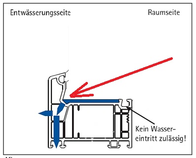

    siehe Bild rechts - es handelt sich definitiv um Entwässerungsöffnungen des Falzraumes.
    Mit schönen Grüßen von Dieter Nuhr
    Ich würd gern mal die Bilder von den Stellen wo es raus zieht abwarten.
    ...und 2K Temperatursenkung allein durch Zugerscheinungen, das kann ich nach wie vor kaum glauben. Da scheinen mir sehr viel Emotionen und enttäuschte Erwartungen mitzuschwingen.

    Danke das du bestätigst das die Entwässerung nach außen geht und nicht nach innen. Hatte ich übrigens auch so geschrieben.
    Und jetzt schaust du dir bitte das erste Foto vom TE an, und sagst mir wo die Öffnung im Rahmen ist. innen oder außen?

    Klar soll das Kondensat nach außen entwässern. Die Entwässerung führt aus dem Falzraum des Blendrahmens nach draußen (siehe beigefügte Skizze) und genau das ist auf dem Foto 1 des TE zu sehen und KEINE BELÜFTUNG.

    Du siehst aber schon auf Bild 1 die INNENFENSTERBANK??? mit dem Langloch darüber???

    Ich sehe da keine Fensterbank, sondern das Innere des Rahmens...

    Ich frage mich schon die ganze Zeit, was ich da sehe, bzw wo das Rahemnprofil aufhört. Fensterfalzlüfter kenne ich jedenfalls anders. Für mich sind das Entwässerungsöffnungen in der vorderen Dichtebene des Profils.

    Genau! Siehe auch das Bild von der Balkontür..

    ich sprach von dem Bild. Das ist bei mir das erste das angezeigt wird.
