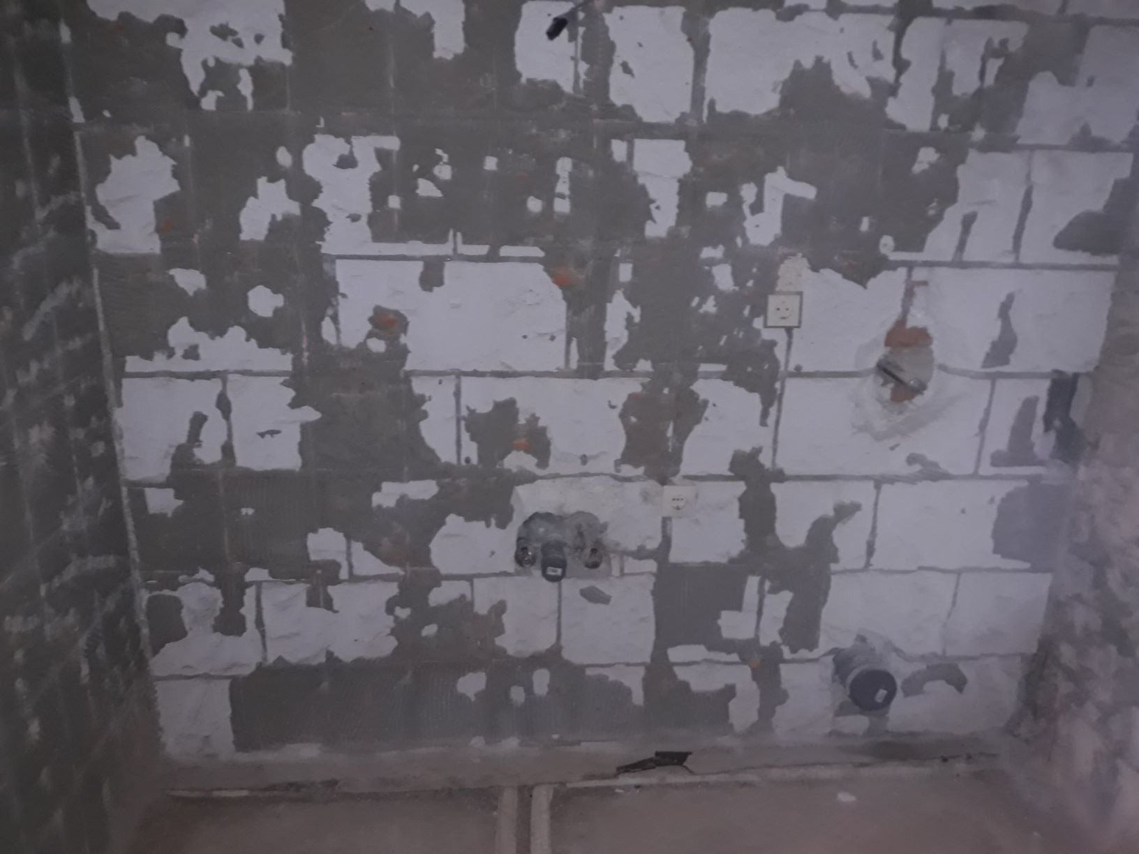

    befinde mich grad in der Entkernung EG in meinem Elternhaus.
    Haus Baujahr 1965, Anbau 1985
    Im Badezimmer befindet sich eine Porenbetonwand. Frage mich ob diese entfernt werden kann???
    Welche Sinn hat diese? Leitungen liegen im Mauerwerk und sind verlängert worden.
    Komisch ist das unten der Schutzstreifen ist (weiss grad nicht wie das heisst) Auf dem Foto sollte man es erkennen.

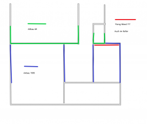

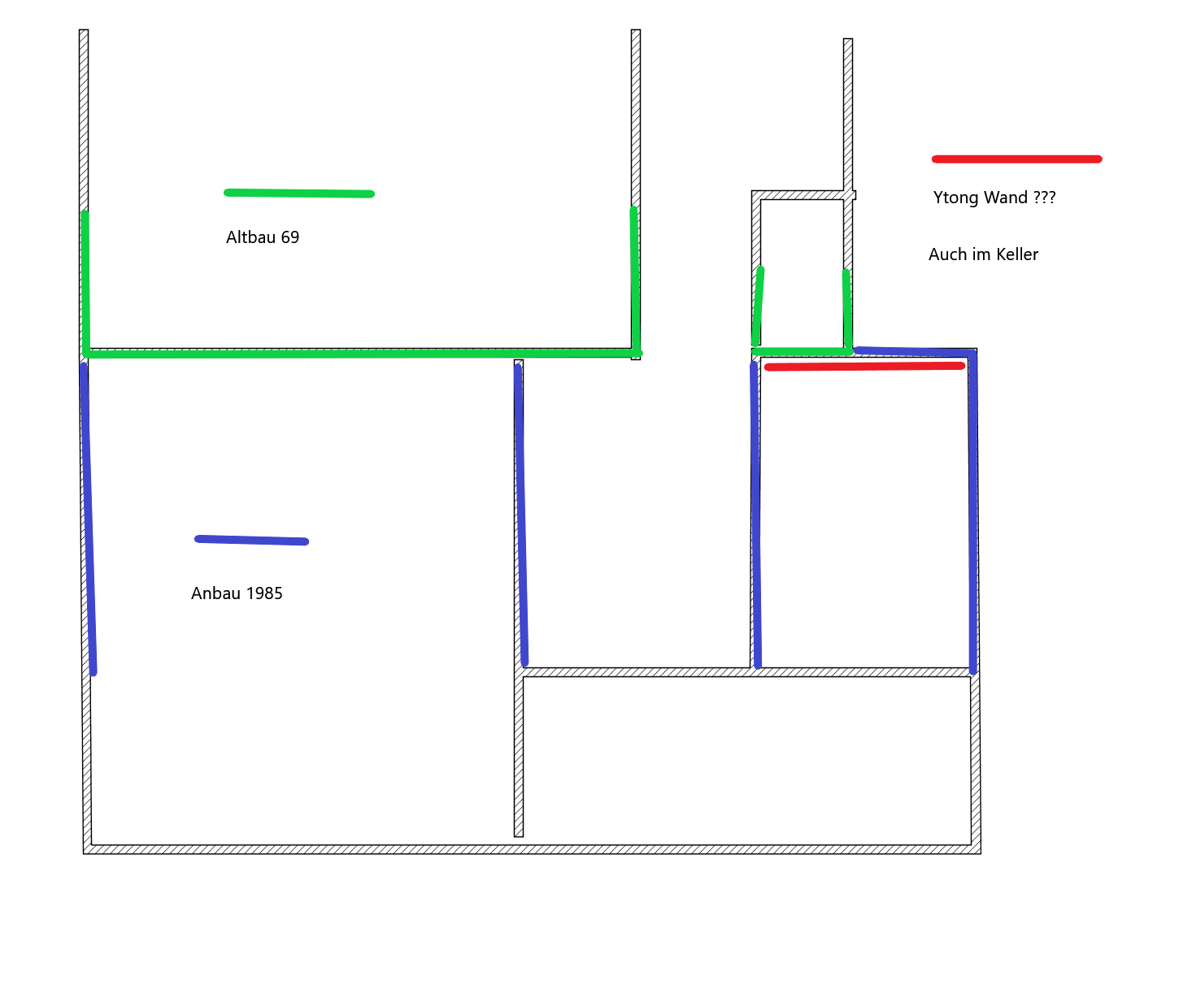

    Zur Skizze: Haus Anbau wurde breiter als der Altbau-springt quasi weiter nach rechts-hoffe die Skizze hilft etwas.
    Sprich im Bad ist die Wand ca. 1,20m Altbau und 1,20m Anbau.
    Die selbe Wand ist auch im Keller.
    Die eigentliche Außenwand dürfte ne 36,5er sein. Habe innen 1,00m zum Fenster gemessen und von außen 1,40m. Sprich 40cm Putz und so also 36,5er Wand

    Die Wand könnte eine Art Vorwand sein. Weil die beiden Wände dahinter nicht ausreichend verbunden werden konnte oder durften. Zwecks nicht machbarer Verzahnung oder weil eine Trennfuge bzw. Dehnfuge vorhanden bleiben musste. So konnte man die Wand ohne elastischer Unterbrechung fliesen. Was genau hast du denn vor? Warum möchtest du die Wand wegreißen.

    Achso und der Schutzstreifen ist eine Horizontalsperre gegen aufsteigende Feuchtigkeit

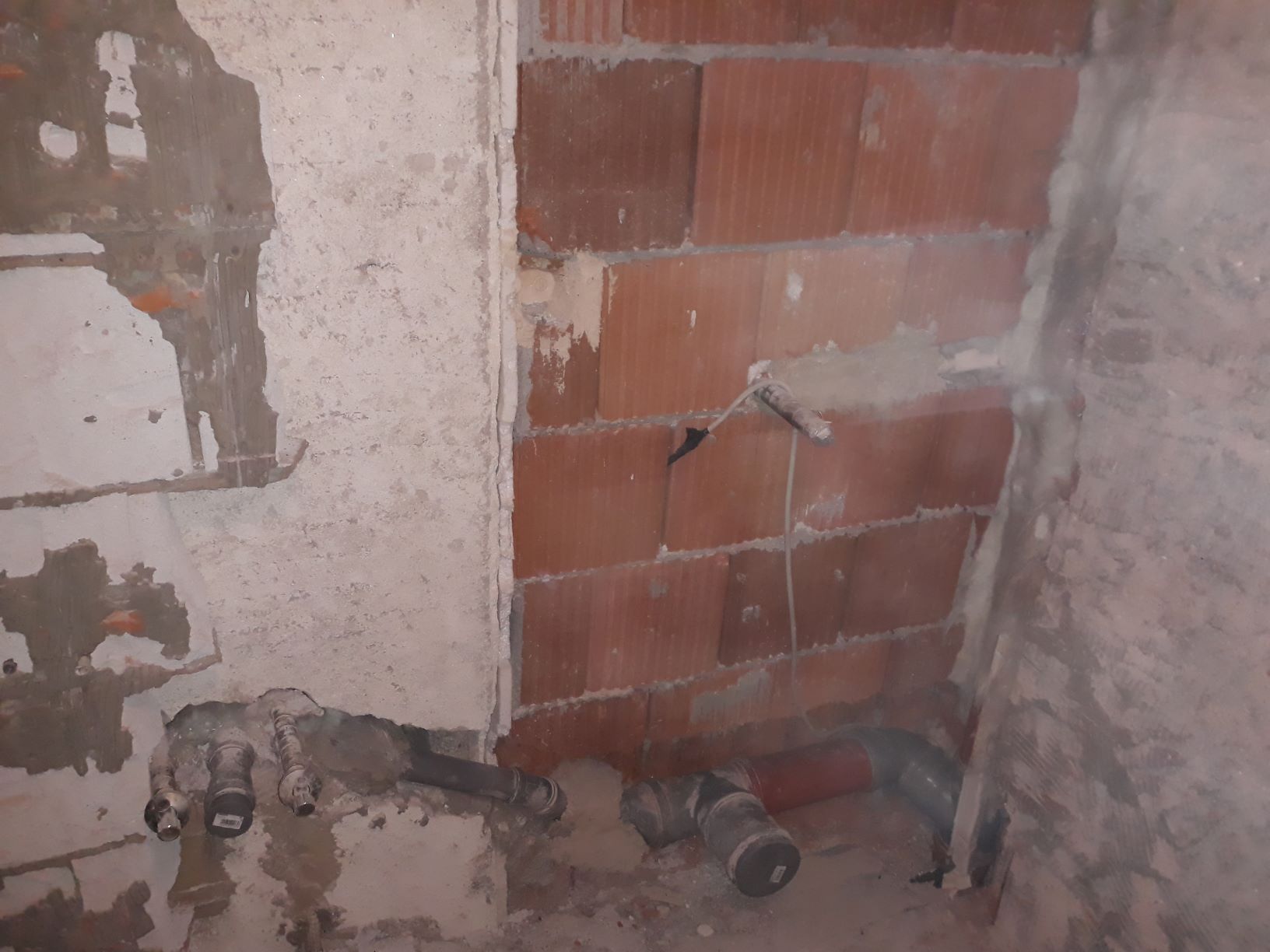

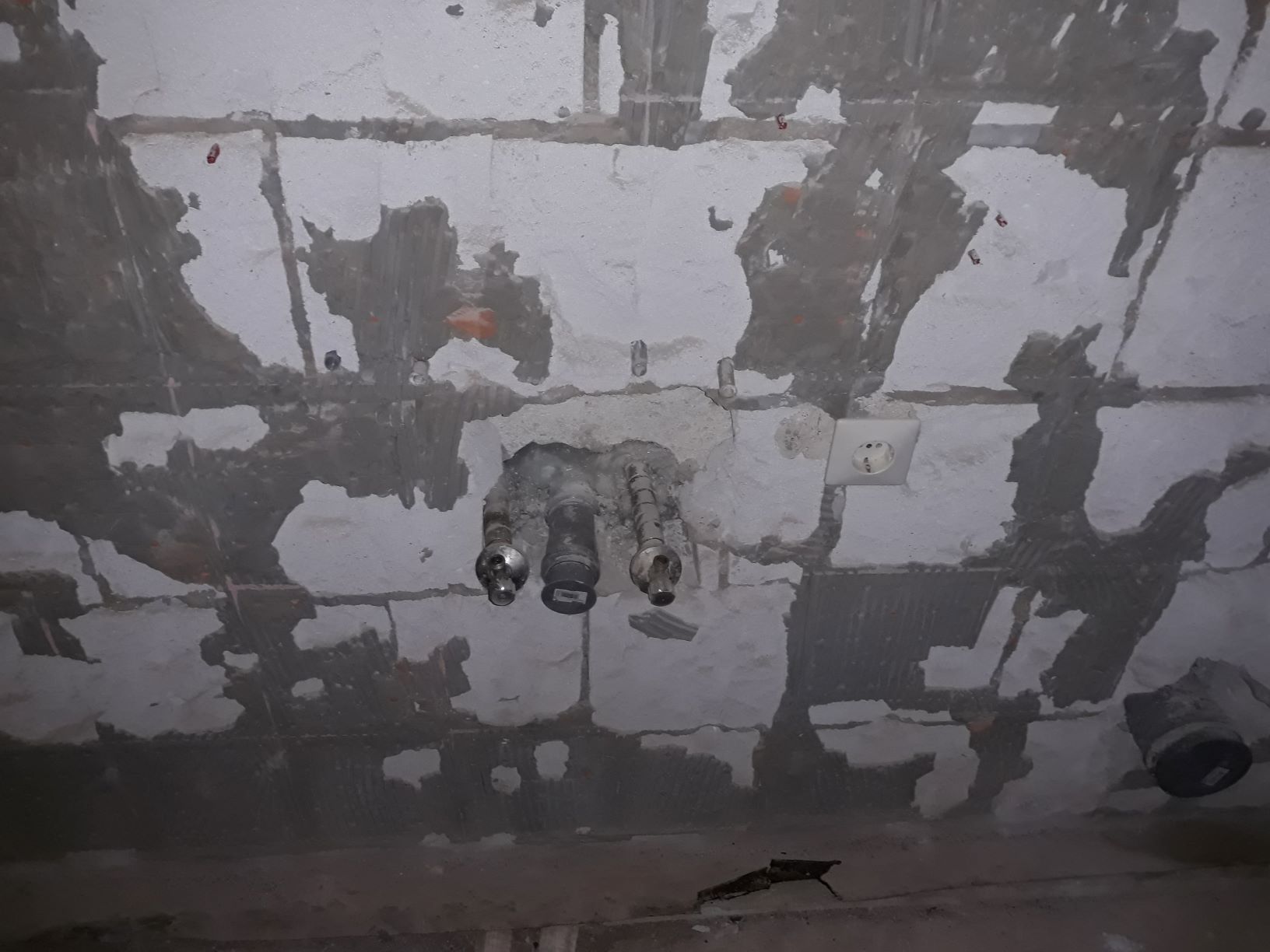

    Wollte heut eigentlich erstmal unten die Abflussleitung freimachen-da hat die ganze Wand gewackelt. Hab angefangen sie komplett zuentfernen. Am Bild sieht man wie vermutet die Fuge. Im unteren Streifen auf dem die Horizontalsperre liegt befindet sich die Kaltwasserleitung. Ansonsten keine auffälligkeiten.
    Tipps über die weitere Vorgehensweise nehm ich gerne an.
    Vorne weg: An diese Wand soll mal die Dusche 1,20mx0,90m, mit Wanne und Glaswand/Tür.
