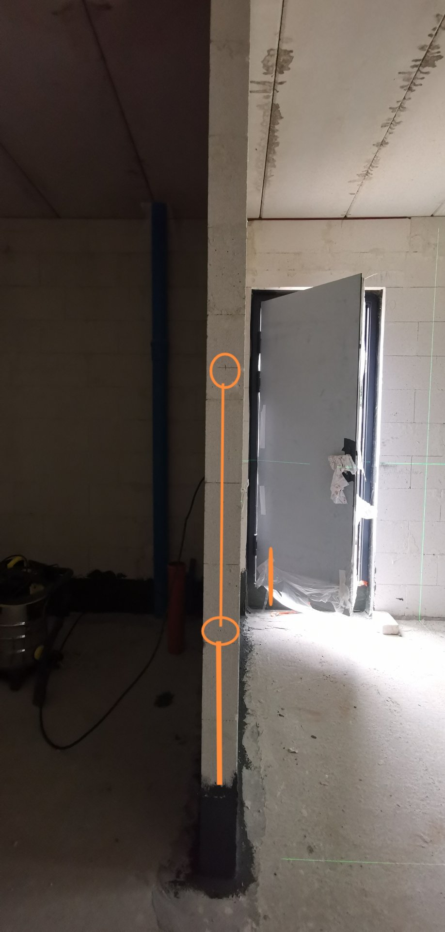

    ich plane gerade zwei Dosen für eine Steckdose und einen Schalter in einer 11,5er Wand (nicht tragend) zu setzen und ich frage mich ob das der Wand statisch was ausmachen würde. Die Wand ist aus Porenbeton.

    Sollen die Dosen tatsächlich auf die Stirnseite der Wand?
  5. #5 petra345, 05.08.2021
    5.207
    1.013
    Zumindest könnte man auf der Stirnseite der Wand einen Schlitz fräßen, ohne daß die Kerbwirkung die Wand in ihrer Tragfähigkeit und Standsicherheit stört.

    Warum nicht? Es hat schon einen bestimmten Zweck.

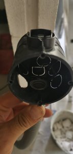

    Eine andere Frage. Oben soll sich ein Taster für KNX befinden und eine Steckdose, Ich würde ein Leerohr bis nach unten durchführen durch die Unterputzdose für die Steckdose. Könnte man beide Kabel durch das Leerrohr führen? Würde das Leerohr in der Steckdose unten unterbrechen und oben bis zum Taster führen. Wäre das möglich? Hoffe, man kann nachvollziehen, was ich meine.

    Wahrscheinlich hat der Raum links keine eigene Eingangstür und man betätigt mit dem Taster am Durchbruch das Licht für diesen Raumteil?
    Ich habe bei mir an mehreren Stellen Kombinationen mit Taster oben und die Steckdose darunter auf 30 cm über Boden. Das Leerrohr geht bis in die obere, tiefe Schalterdose mit dem KNX-Taster. Von dort aus geht ein zweites Leerrohr nach unten zu den Steckdosen. Das NYM-J liegt in der oberen Dose ganz hinten. Die KNX-Leitung ist nach vorn geführt und nur auf kurzer Länge abgemantelt. Damit sind soweit ich mich informiert habe die geforderten Abstände eingehalten. Sollte ich oben das 230 V oder unten das KNX für irgendwas brauchen, käme ich aber nicht um Elektronikdosen o. Ä. herum.

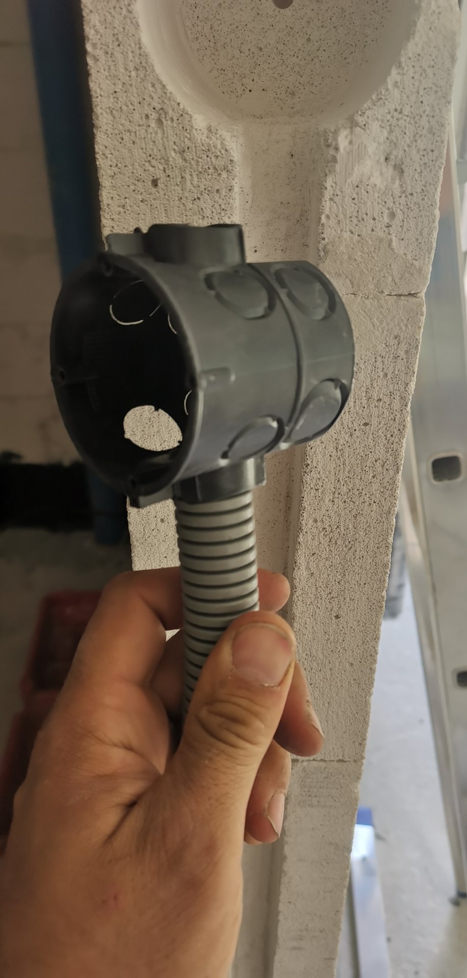

    Wie hast du denn 2 Leerrohre an so eine Dose angeschlossen? Da muss ja dein Schlitz richtig tief gewesen sein. Hier meine Kombi.

    Mit einem Hohlmeißel die letzten cm tiefer gegangen und dann in die hinteren Löcher rein.
    Schau dir mal das Bild an:
    Elektroinstallation erweitern | BAUHAUS Schweiz
    Da ist komlett tief ausgestemmt und die Leitungen in den unteren Dosen kommen von hinten.
    Die Gas-Wasser-Installateure stemmen noch viel breiter und tiefer.

    Wenn du da mit Stemmen anfängst, wirst du seitliche Ausbrüche in der Wand bekommen, die du dann wieder mühselig anflicken musst.
    Nimm für die Dosenlöcher eine Diamant Bohrkrone und für den Schlitz eine Mauernutfräse.
    Den Schlitz mörtelst du anschließend mit kunststoffvergütetem Schlitzmötel wieder zu, bzw. gibst etwas Kunststoffemulsion in den Mauermörtel hinzu. Dann hast du eine schöne kraftschlüssige Verbindung um das Leerrohr.
    Ach ja, bei dieser schnurgeraden Verbindung brauchst du auch kein Riffelrohr. Das hat nur eine unnötig hohe Wanddicke und nimmt dir dadurch den Platz für die Kabel weg.
    Nimm einfach ein glattes starres Kunststoffrohr mit passendem Durchmesser. Das hat wesentlich weniger Wanddicke als ein Riffelrohr. Und wenn das glatte Rohr etwas zu groß ist, um es durch die Dosenöffnung zu führen, dann schneide die Dosenöffnung mit einem Cuttermesser einfach etwas aus, so dass das Loch größer wird.
    Statt 2 Kabel kannst du auch einfach ein 5 oder 7 adriges Kabel nehmen. Ist im Durchmesser dünner als 2 einzelne Kabel. Oder entferne den Mantel des Kabels und lege die Litzen einzeln in das Lerrohr ein. Das spart auch Platz.

    @Gartenhausbauer die grüne KNX-Leitung sollte man schon wegen der Verwechslungsgefahr nicht einfach durch Adern in einem NYM-J oder x-beliebigen Einzeladern ersetzen. Ist auch selbst nicht ganz so dick, so dass es alleine betrachtet überhaupt kein Problem ist. Wenn wirklich eng wird evtl. Mit Einzeladern im Leerrohr.

    Ich habe mich etwas erkundigt, es ist kein Problem, ein KNX-Kabel und ein Stromkabel in einem Rohr zu legen.
    Das würde für mich heißen, dass ich das gleiche Rohr benutzen könnte, ohne dahinter einen tieferen Schlitz machen zu müssen, um das Stromkabel hinter dem Rohr verlegen zu müssen.
    Was für ein Kunststoffrohr ist hier gemeint? Ich gehe davon aus, dass, man die gleiche Dicke nehmen sollte (25mm). Zudem müsste ich das Flexrohr, das im Bodenaufbau versenkt wird, mit dem Kunststoffrohr verbinden, um später keine Probleme mit dem Durchziehen des Kabels zu haben.
    Ich werde auf jeden Fall beim grünen Kabel bleiben und den Strom extra ziehen.
