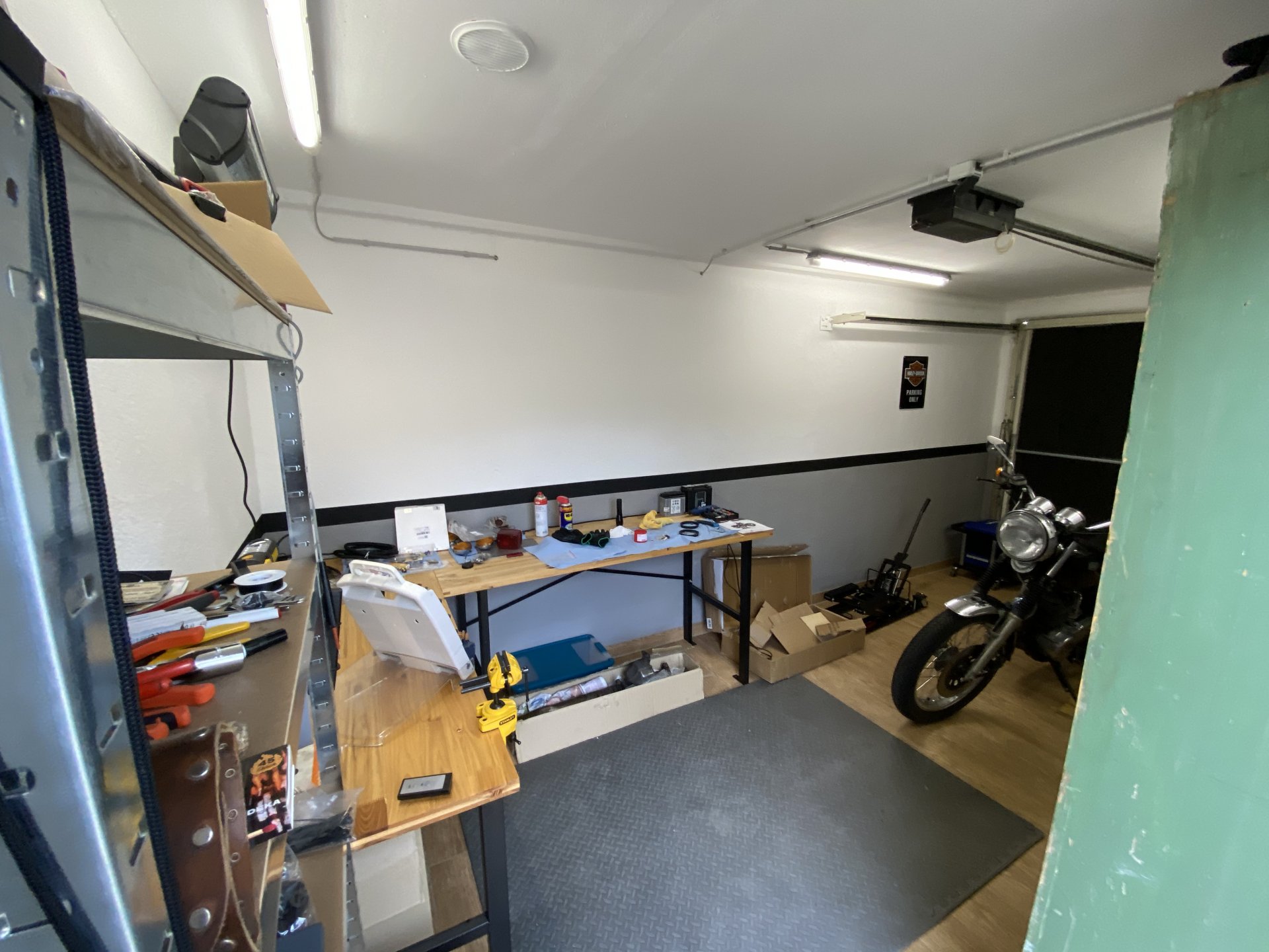

    Hallo zusammen.
    Ich habe zwei Einzelgaragen (Firma Schroerbau, mittlerweile insolvent) und würde diese gerne mit einem Durchbruch miteinander verbinden (da wo jetzt die Werkbank steht).
    Der Durchbruch sollte dabei einen Breite von min. 1m, besser 1,4m und eine Höhe von ca. 2m haben.
    Leider habe ich keine Unterlagen zu den Garagen.
    Benötige ich einen Statiker?
    Die Meinungen von meinen Bekannten reichen von „ist doch kein Hexenwerk, machen wir mit der Betonfräse fertig“, bis hin zu „oh je, da geht die gesamte Statik kaputt“...
    Geplant war zunächst, den Durchbruch durch einen Bekannten selber schneiden zu lassen, bei 1m Breite ohne Stahlträger, oder bei 1,4m Breite mit Stahlträger.
    Was würdet Ihr empfehlen? Wie/was ist der richtige Weg?

    Wie dick sind deine Garagenwände?

    Bei 8cm Dicke, solltest du über die Öffnung einen Segmentbogen zeichnen Sofern dieser bei einer Betongüte von C25/30, 20 cm bis Unterkante Decke reicht, (mehr besser)
    solltest du die Öffnung problemlos, aber Erschütterungsfrei/Heist schneiden, herstellen können. ( Ohne Einzellasten über der Öffnung und ohne Gewähr)!

    Die Wände haben eine Dicke von ca. 10cm.
    Das mit dem Segmentbogen verstehe ich ehrlich gesagt nicht!?
    Ich hatte geplant je einen Stahlträger (Doppel-T) einzusetzen...

    Fertiggaragen sind regelmäßig "auf Kante" bemessen. Eine Schwächung der Wandquerschnitte ist nicht vorgesehen, der statische Nachweis wird höchstwahrscheinlich nicht gelingen.

    Es gibt leider einen Riesenunterschied zwischen "geht unter Umständen ab Werk" und "geht beliebig nachträglich". Betonfertiggaragen sind als Systeme ausgelegt, die ungeschwächt sich selbst und (nicht gleichzeitig) Schneelast und darauf zum Wiederholen ihres Fußballes herumspazierende Halbwüchsige tragen. Du wirst in eine nachträglich geöffnete Seite keine Verstärkung der Wand oder auch nur ihrer Armierung einbauen können. Verkaufe Deine Garagen, lasse sie abtransportieren und durch zusammengelegte ersetzen. Rechne mit ca. 2 cm mehr Wandstärke wegen dickerer Armierung und Überdeckung, und entsprechend verringerter lichter Breite.
