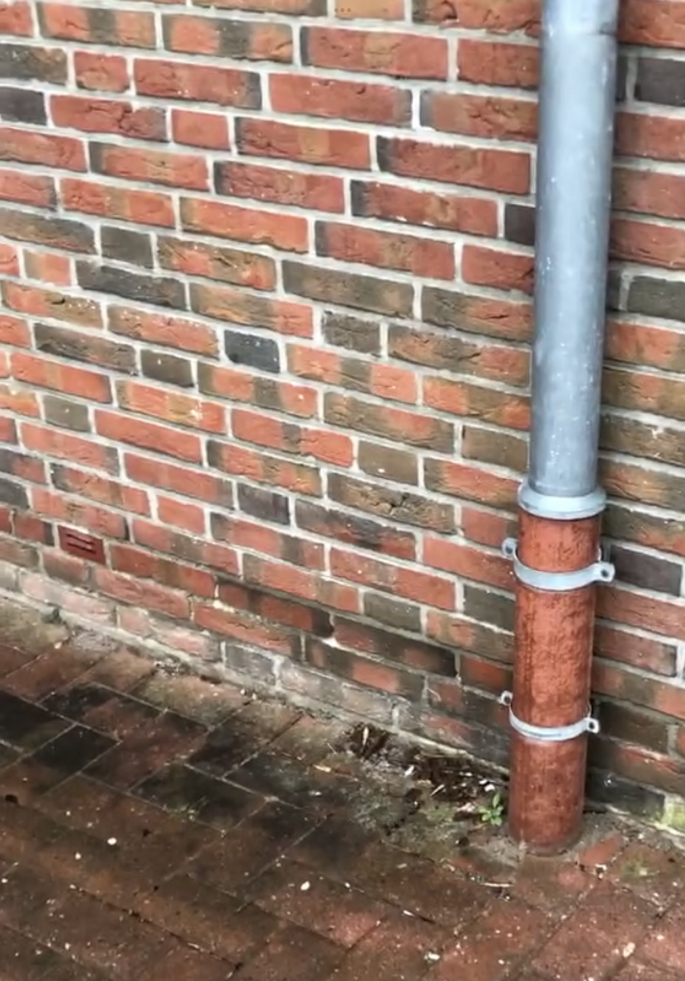

    ich möchte zwei Erdkabel ins Haus zum Zähler einführen.
    Zweischaliges Mauerwerk mit Hohlschicht.
    Ich weiß nicht, wie hoch die Z-Sperre geht, die ich natürlich nicht kaputt machen will.
    Wie kann ich am besten vorgehen um die Z Sperre nicht zu durchbohren?
    Nimmt man für die Durchführung zwingend Warmschrumpfschläuche oder kann ich die Außenabdichtung einfach mit Dichtschlämme abdichten?

    Kellereinführung?
    Ringraumdichtung verwenden.
    Beides Pfusch und nichts von Dauer.

    Auf dem Foto sieht es ja eher nach EG aus? Auf welcher Höhe soll denn eingeführt werden ? Am besten mal auf dem Bild skizzieren

    Richtig. Ist das EG. Ich möchte bodennah einführen, am liebsten auf Höhe des Lüftungssteins. Weiss aber nicht wie die Z-Sperre läuft. Die müsste ja auf der Innenseite des Ytons hochlaufen. Dann müsste ich ja in der Hohlschicht das Kabel hochziehen und über der Z-Sperre nach innen rausführen.

    @Yilmaz kann vielleicht mehr dazu sagen, aber normal erste Z Sperre 1. Steinreihe.
    Ob da überhaupt eine vorhanden ist weiss keiner.
    Ich würds einfach möglichst weit oben einführen, die hässliche Regenrinne ist doch eh schon da.
