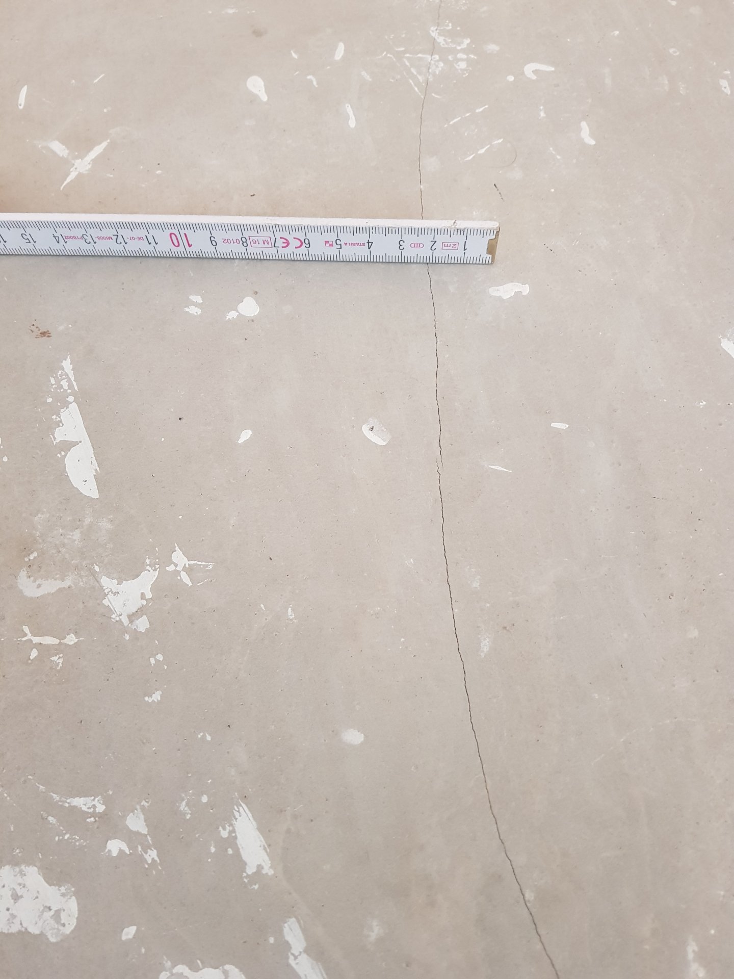

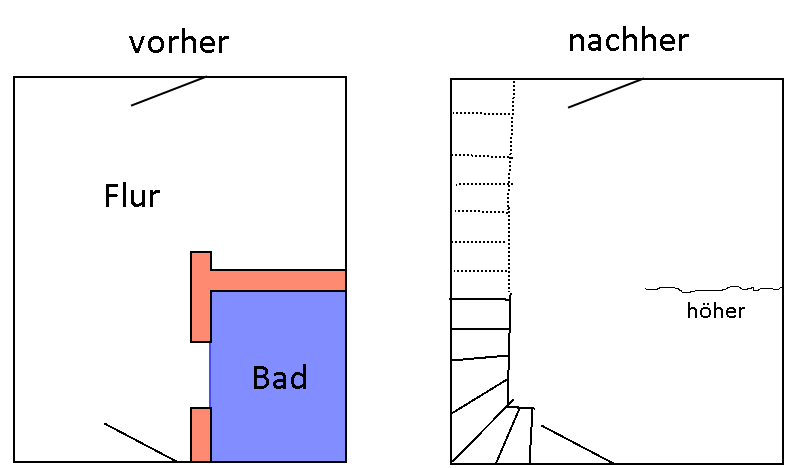

    ich bin beim Renovieren des Flurs (Baujahr 1971) und habe folgendes Problem:
    Vorher war innerhalb des Flur-Raumes ein Bad(blau), abgetrennt durch YTONG-Wände(rot). Die YTONG-Wände lagen auf dem Beton-Boden auf (der Putz der YTONG-Wand begann da auch). Die Estriche sind m.E. nicht schwimmend, es gibt kein Styropor drunter und keine Fuge zur Wand und es sind Heizungs- und Trinkwasserrohre drin verlegt.
    Ich habe das Bad+YTONG-Wand entfernt um den Flur größer zu machen (wobei ich Wand+Putz nicht komplett entfernt habe, sondern nur ca. 1,5cm tiefer gemacht habe als die Estriche). Danach habe ich mit der Ausgleichsmasse Akkit 201 den gesamtem Flur-Boden eben gemacht (Auftrag ca. 4-20mm).

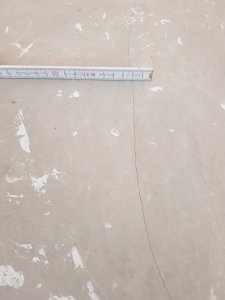

    Einige Wochen später kam unsere neue Holztreppe, die teilweise auf dem Boden aufliegt. Danach ist mir ein Riss über der alten Mauer aufgefallen und wenn man mit dem Finger rüberfährt, ist der Boden auf der einen Seite minimal höher als auf der anderen.
    Nun meine Frage: Kann ich dort mit einem Dünnbettverfahren 33x33cm Fliesen (mit relativ klassisch großen Fugen) drüber fliesen oder reisst/lockert mir der Unterbau meine Fliesen an dem Übergängen der Estriche?

    Der Estrich ist an der Stelle viel zu dünn !! 1,5 cm reicht nicht !
    Wenn der Unterbau reisst, dann reissen die Fliesen erst Recht !
    Unterboden entkoppeln wird nicht klappen.
    Die Bauteilfugen als 2 Trennfugen (Silikon) in den Fliesen übernehmen.
