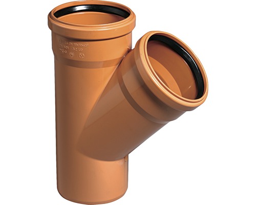

    Wir wollen gerne in unserem Garten eine Zisterne installieren und dafür das Wasser aus 2 Fallrohren (Dachfläche vorne und hinten) hinleiten. Für den Überlauf soll das Abwasserrohr genommen werden, welches nah an der Zisterne liegt. Also Fallrohr unterirdisch zur Zisterne. Überlauf wieder zurück zum Abwasserrohr.
    Was mache ich aber mit dem zweiten Fallrohr, welches ich unterirdisch dazuleiten möchte? Ist es ausreichend, wenn das eigentliche Abwasserrohr bzw der Anschluss verschlossen wird? Oder muss hier etwas beachtet werden?

    kurz vor der Zisterne ein Y-Stück und beide Leitungen zusammenlaufen lassen. Dann in die Zisterne

    Upps, natürlich müssen beide Fallrohre weiterhin entwässern, sprich das Wasser beider Rohre muss in die Zisterne gelangen. Wie groß ist denn die Dachfläche m2 und die Zisterne m3 ?
    Ob du nun beide Rohre bis hin (macht man ja eigentlich nicht) oder du die beiden ueber Formteile und Abzweige vorher in einem etwas größerem Rohr zusammenfuehrst, ergibt sich aus den örtlichen Gegebenheiten.
