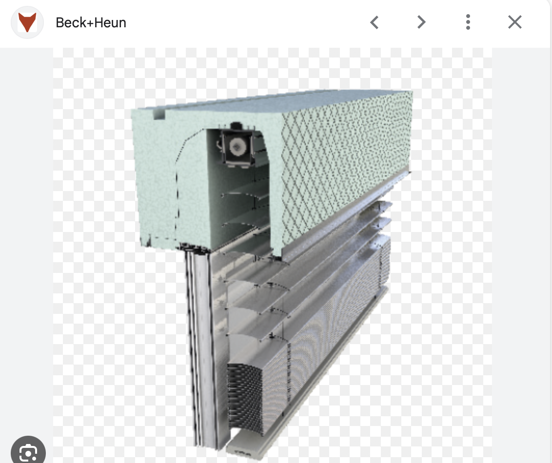

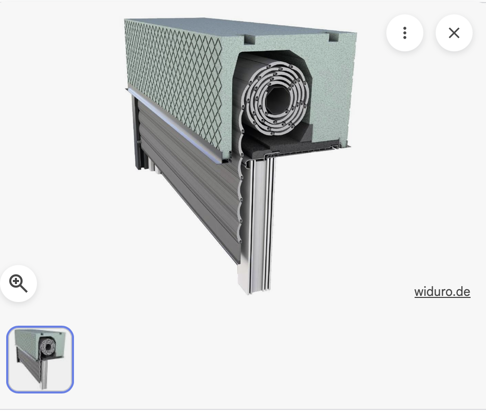

    Wegen Raffstore sagt der Fensterbauer, dann müsste ein neuer Kasten über dem Fenster eingebaut werden. Das verstehe ich nicht. Jetzt ist ja auch einfach ein rechteckiger Kasten da. Was ist denn an einem Raffstorekasten anders als an einem Rollladenkasten?

    Wenn du Dir die Bilder in #5
    ansiehst, sollte auch für Laien ein Deutlicher Unterschied zu sehen sein...

    Ich habe die Bilder erst gar nicht wahrgenommen. Ich dachte, das ist Werbung. :lock Ich sehe, dass die Dämmung natürlich anders aufgebaut ist. Aber was ist der Unterschied bei dem Kasten, in dem das Ganze steckt?

    bei raffstore muss das Fenster relativ weit außen sein sonst steht dir der Kasten doch in den Raum rein
    Glaube nicht dass du das willst
    natürlich musst du den passenden Kasten verbauen!
    Du kannst doch nicht einen rollladenkasten für raffstore verwenden. Komplett anders aufgebaut was den Schlitz Position usw angeht
    was du weiter verwenden kannst ist das Loch im Baukörper

    Die sind (Innen) völlig anders geformt... da wir den uns bekannten Zitat "Blechkasten" nicht kennen (Fotos würden vielleicht auch helfen) kann das bei Dir auch ganzanders ausehen... es gibt da sooo.... viele mögliche varianten.
