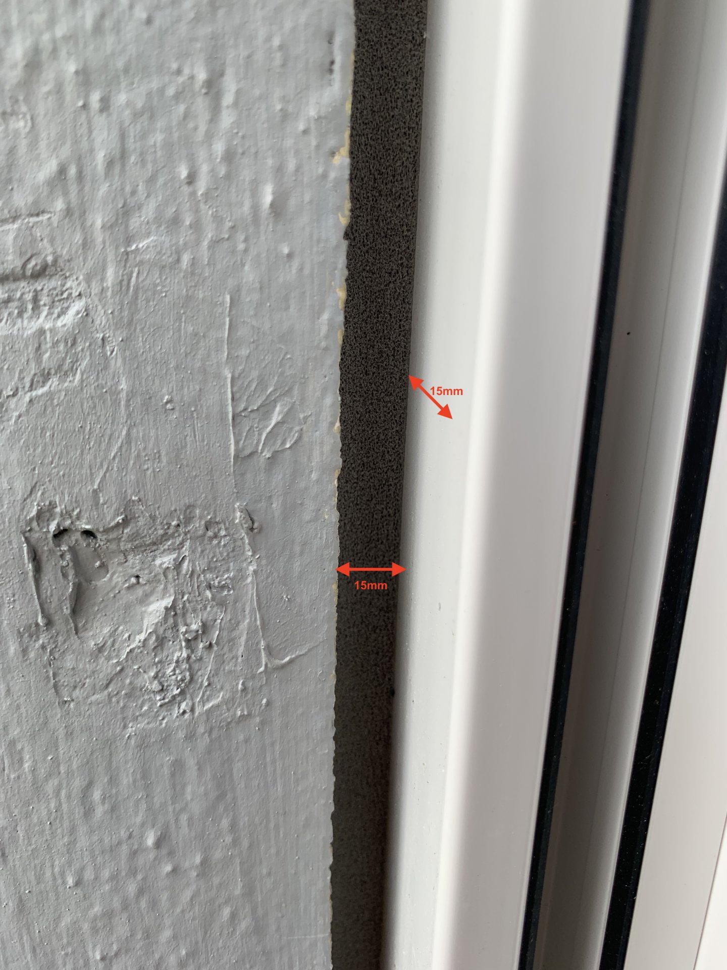

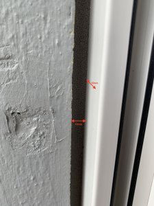

    Wir haben in unserem Altbau (1963) die Fenster ausgetauscht und außen habe ich nun eine Stoßfuge (siehe Bild) die ich gerne schließen möchte. Die Fuge ist ca. 15mm breit und es sind 15mm bis das Kompriband anfängt. Diesen Spalt wollte ich nun eigentlich mit Kalkzementmörtel verschließen und danach passend zur restlichen Laibung streichen. Die Idee ist doch besser als da Unmengen an Acryl per Kartusche einzuspritzen oder?

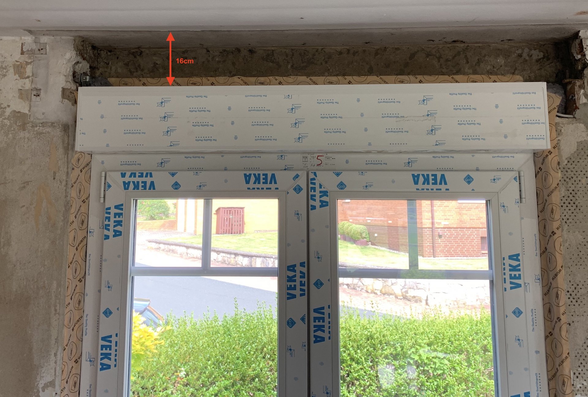

    Ebenfalls durch den Tausch der Fenster sind nun die Rolladenkästen wesentlich kleiner geworden und ich habe somit nun eine Lücke die gefüllt werden möchte. Hier würde ich Styropor entsprechend zuschneiden, in die Lücke klemmen und dann mit Gewebe verputzen, sodass ein ebener Abschluss entsteht. Ist das eine gute Idee oder bedenke ich irgendwas wichtiges dabei nicht?

    Frage 1
    Frag deinen Fensterbauer nach einen geundeten oder schrägen Abdeckprofil welches du ußen auf den Rahmen kleben kannst und was die Fuge optisch abdeckt.
    Deine Verputz- oder Silikon-Idee ist beides Mist.
    Wenn du die äußeren Leibungen unbedingt verputzen willst, dann klebe auf die Blendtrahmen entsprechende APU-Leisten die du dann mit ihrer Gitterfahne einputzen kannst.

    natürlich kannst du den ganzen Hohlraum da oben mit EPS vollstopfen und mit Bauschaum oder Montagekleber fixieren. Als Oberfläche würde ich vielleicht eine WEDI-Platte als Putzträger nehmen und du solltest den Übergang zwischen Sturzgebastel und Wand mit einem Armierputz ausführen.

    Altes ungedämmtes Haus? Da hat dich doch dein Fensterbauer sicher drauf hingewiesen, dass du vor dem Fenstertausch unbedingt ein Lüftungskonzept nach DIN 1946-6 aufstellen lasen solltest? Um die Gefahr von Schimmelpilzbildung in Wohnräumen zu senken sieht diese Norm insbesondere bei Fenstertausch im Altbau planmäßige Undichtigkeiten (z. B. Fensterfalzlüfter) vor, so dass ein "Mindestluftwechsel zum Feuchteschutz" gewährleistet ist.
    Darüber hinaus sehe ich innen in den Fensterleibungen gar keine Leibungsdämmplatten?! Die sind seit 2000 schon Regel der Technik für den Fenstertausch im Bestand um für die Montagefuge einen fRsi-Wert>0,70 sicher zu stellen (Schimmelpilzkriterium für Wärmebrücken).

    Werden im Bestand aber seit 2000 in der Regel aber nicht verbaut. Bin ja schon begeistert, dass nicht nur Schaum genommen wurde, sondern sogar innen verklebt wurde.

    Verputzen muss ich leider so oder so da von außen auch einige Stücke aus der Laibung herausgebrochen sind. Aber danke für den Tipp mit den Leisten und der Gitterfahne das schaue ich mir gerne einmal an.

    Also sollte ich unbedingt die Innenlaibungen dämmen um somit der potentiellen Wärmebrücke vorzubeugen? Dies kann ich doch jetzt noch auf das Dichtband aufbringen und dann alles anputzen oder sehe ich das falsch?

    Das wäre eine sehr vernünftige Entscheidung.
    und hinsichtlich der Grundlüftung "Lüftung zum Feuchteschutz" nimmst du einen Grundriss(e) deines Hauses (Flachebau oder mehrgeschossig), schreibst in jeden Raum die vorgesehene Nutzung und schickst diese mal an RegelAir zusammen mit der Angabe der von dir verbauten Fensterprofile mit der Frage ob sie dir sagen können wo du welches RegelAir-Element nachrüsten solltest. Die haben für Fachleute auch ein Online-Berechnungs-Tool aber die Berechnunggen wirst du sicher sowieso nicht alleine machen können/wollen.
