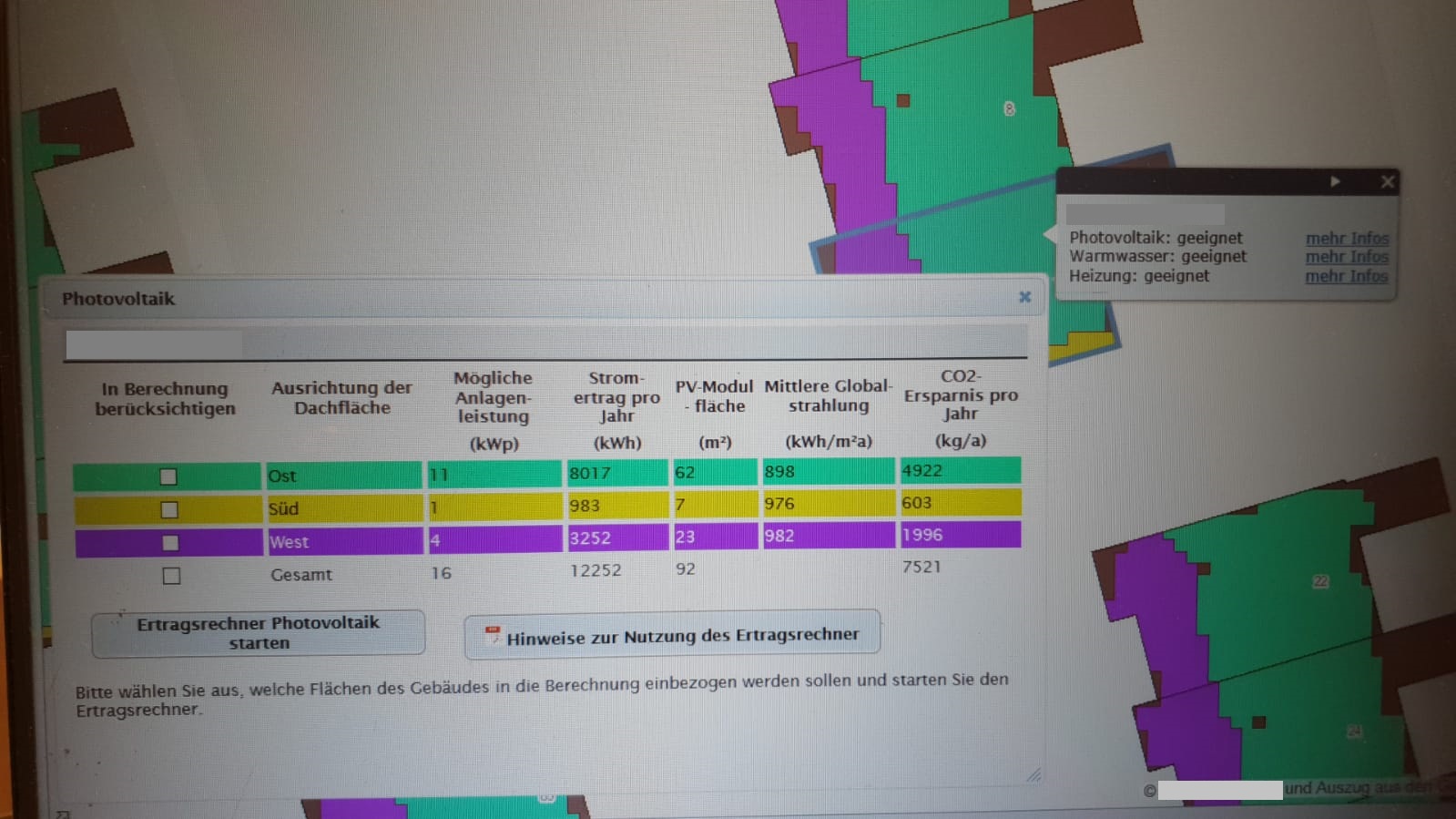

    Informier Dich bezüglich der PV mal. Du hast bei Ost- oder West-Ausrichtung gar nicht mal so extrem viel weniger Ertrag wie bei der Süd-Ausrichtung. Hier mal die erste von der Suchmaschine gefundene Graphik (Seite Photovoltaik Nordseite » das sollten Sie beachten )
    Zudem kannst Du zwei Dachseiten belegen, was bei Süd+Nord meist nicht so sinnvoll wäre.
    Evtl. ist das praktisch sogar besser, weil man morgens und abends mehr Eigenverbrauch hat. Z. B. abends nach der Arbeit das E-Auto laden, die Waschmaschine anstellen, Abendessen kochen, etc...

    Die Stadt hat Gott sei Dank eine Art Berechnung der eigenen Dachfläche für PV, habe die von unserem Haus mal in den Anhang geladen.

    Ost/West ist für eine PV Anlage ideal.

    Leider sind zwei Drittel des Dachs Ostausrichtung (62 qm) und nur ein Drittel West (23qm). Aber dafür hat man insgesamt eine große Fläche. Die Lösung mit der Wärmepumpe in Verbund mit PV ohne zusätzliche Gastherme klingt für mich bisher am sinnigsten.
