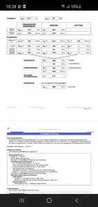

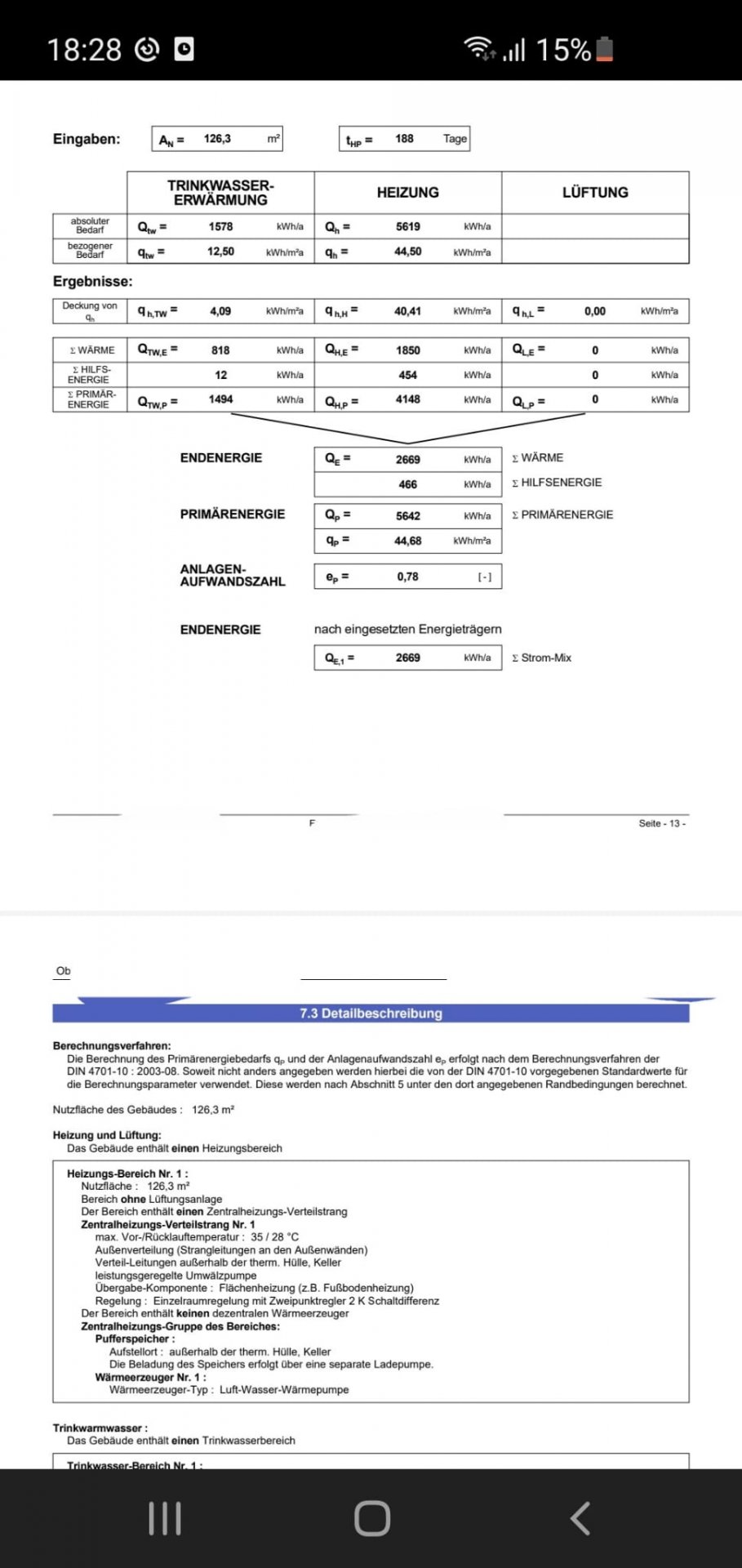

    Nachdem unser alter Energieberater nochmal mit dem Heizungsbauer telefoniert hat, kann dieser doch die Heizlast berechnen, benötigt hierfür aber die Heizleistung pro QM pro Jahr. Diese habe ich ihm aus dem Berechnungsbericht des Energieberaters geschickt.
    Ich habe im Berechnungsbericht auch folgende Planung für die Heizung gefunden:
    Heizung:
    Erzeugung Zentrale Wärmeerzeugung Luft-Wasser-Wärmepumpe - Strom Jahresarbeitszahl: 3,3
    Speicherung Pufferspeicher - 118 Liter, Dämmung nach EnEV
    Verteilung Auslegungstemperaturen 35/28°C Dämmung der Leitungen: nach EnEV optimierter Betrieb (optimale Heizkurve, hydraul. Abgleich) Umwälzpumpe leistungsgeregelt
    Übergabe Flächenheizung (z.B. Fußbodenheizung) Einzelraumregelung mit Zweipunktregler 2 K Schaltdifferenz
    Warmwasser:
    Erzeugung Zentrale Warmwasserbereitung Warmwassererzeugung über die Heizungsanlage
    Speicherung Indirekt beheizter Speicher - 180 Liter, Dämmung nach EnEV
    Verteilung Dämmung der Leitungen: nach EnEV

    Nun ja es ist besser als garnix aber eher eine Berechnung aus der “Schublade”

    35 Grad ist zu hoch, lass Ihn mal maximal auf 30Grad auslegen.

    Was soll er denn auslegen wenn er als Basis einen qm wert pro Jahr nimmt? Das reicht vielleicht um einen Wärmeerzeuger grob auszuwählen aber doch nicht um eine exakte rausweise Heizlast auszurechnen

    @Justinian hier ein paar Referenzen:
    Heizlastberechnung nach DIN 12831 für KFW, BAFA und BEG (Ziemlich Eigenwerbungsbelastet)
    Raumweise Heizlastberechnung nach DIN EN 12831 – Energieberatung Südhessen Dr. Otterbein GmbH.
    DIN EN 12831 - Heizungsanlagen in Gebäuden - Verfahren zur Berechnung der Norm-Heizlast
    Vereinfacht gesagt, ein Beispiel: ein Zimmer mit vielen bodentiefen Fenstern an der Nordseite des Hauses braucht mehr Heizenergie als ein innenliegendes Zimmer ohne Fenster
    Das Ziel ist nur so viel heizen wie nötig, exakt dort wo es benötigt wird

    Wenn nicht für jedes Zimmer eine Berechnung hast ist es halt nicht das was du idealerweise brauchst …

    In dem Haus sind Küche, Wohnzimmer, Flur EG, Treppenhaus, Eingangsbereich und Flur 1. Stock komplett offen. Ist da eine Einzelraumberechnung trotzdem so wichtig?
    Ich habe jetzt über die Links diesen Beitrag gefunden Heizlast-Berechnung - was ist das und wie geht das? - HaustechnikDialog und darüber eine Berechnung für das Haus angestellt und bin auf 4602,0852 W ~ 4,6 kW gekommen. Das ist zwar nicht die genauste Berechnung, dafür habe ich aber zumindest einen Anhaltswert, den ich mit dem Wert des HB abgleichen kann.

    Wichtig wofür? Damit es warm wird? Nein.
    Damit du genau dort nur so viel heizen (und FBH Rohr / Heizkreise verlegen etc.) wie nötig musst... Ja eigentlich schon.
    Auch einen grossen offenen Bereich musst du in Felder und Heizkreise teilen, die Luft verteilt sich nicht in Lichtgeschwindigkeit vollständig und unendlich.
    Randbereiche (besonders bei bodentiefen Fenstern etc) berücksichtigen usw.
