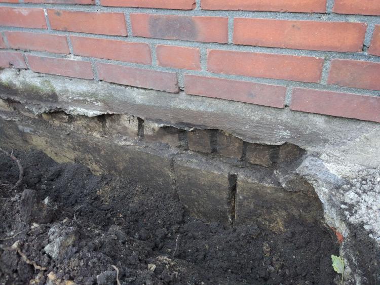

    Hallo, ich habe ein Feuchte Problem bei meinem Mauerwerk. Habe nun schon alle löcher in den Fugen gefüllt. Es kommt aber dennoch bei stark regen und Wind, ( Nur die Wetterseite ist betroffen ) so viel Wasser zustande das es im Keller vom Sturz runter tropft. Es war schon viel Schlimmer. Da war die Abdichtung am Fenster fehlerhaft. Bin halt Leihe und habe echt Angst das es ultra kosten sind... Es ist schon von 120% auf 30% reduziert würde ich schon sagen.
    Wie kann es es "Kostengünstig" versiegeln oder was kann ich im Allgemeinen machen?
    Haus ist von 1974
    LG Andreas

    Paar Stellen habe ich den doch noch gefunden...
    Klar, es fehlen auch noch die leisten an der Sohlbank ... Es war aber auch vor dem Fenstertausch mit dem Wasser
    Hier kommt das meiste Wasser, jedoch momentan so gering das es nur bei Unwetter,Orkan ect ein wenig reintropft...

    kannst du sagen wie das Mauerwerk aufgebaut ist?
    Luftschichten vorhanden oder nicht vorhanden?
    Der Sockel wäre vielleicht als Bild auch interessant.

    der Punkt an dem die Verblender ins Erdreich übergehen.
    Oder aber der Punkt an dem das Wasser nach innen geht.
    Wenn dort ein Luftschicht ist, dann sollte das Wasser ja eigentlich auf der Innenseite der Verblender nach unten laufen und
    irgendwo am tiefsten Punkt "rauskommen".
    Das solltest du mal grafisch darstellen.
    Zweischalige Außenwandkonstruktion
    so sollte es ja in etwa bei dir im Schnitt aussehen.
    Aber scheinbar drückt das Wasser ja nach innen, anstatt nach außen abzulaufen.

    ja es drückt nach innen, ich sehe auch nirgends ein ablauf oder der gleichen, ist ja sozusagen ein Keller das war ihr da seht. Und das Blechernde ist eine Balkonabdichtung fals du das meinst... das wurde letztes Jahr neu gemacht, mit dämmung. Weil ich der meinung war es kommt von dort. Es kam auch teilweise von dort. Wie kann ich einen Ablauf herstellen? Dort steht halt auch immer der Winddrauf, die Alten fenster sind fast rausgeflogen weil die anker vergammelt waren und der schaum nicht mehr gut war ^^^. oh man :( was habe ich mir da nur gekauft

    Dieses Bild habe ich hier im forum gefunden, so sieht mein Sockel aus! genau so. Auch mit diesem Weiß/Gelben Stein

    schau dir doch mal bitte das zweite Bild in meinem link an.
    Die Luftschicht in deinem Mauerwerk muss nach unten entwässern können.
    Sind da überhaupt noch Löcher, damit das Wasser da unten auch raus kann?
    Der Gedanke dieser Konstruktion:
    es ist klar, dass Wasser in den Luftraum eindringen kann. Dieses Wasser oll jedoch auch wieder raus.
    Deswegen gibt es unten und oben Belüftungsschlitze und unten eine Folie um Wasser abführen zu können.
    Ist das bei dir alles so noch gegeben ?
    Also offene Fugen im unteren und oberen Bereich des Mauerwerks.

    sieht bei mir nicht so aus, oben habe ich keine schlitze und unten auch überhaupt nicht, müssen die schlitze im Sockel oder im mauerwerk darüber rein? kann ich diese nachträglich herstellen?

    wenn du ein zweischaliges Maerwerk mit Belüftungsschicht hast, dann sollten da Schlitze sein, damit das System funktioniert.
    Zumindest ich kenne das nur so.
    Vielleicht schreibt auch noch jemand anderes was dazu.
    Man wird die sicher nachträglich herstellen können, aber ich frage mich schon was hier überhaupt gebaut wurde.
    Vielleicht fehlt ja unten auch noch die Folie.
    Das ist alles ein bischen kurios.
    Bitte lies dir nochmals meinen link durch und prüfe was du genau hast und was du haben solltet.

    Anschließend würde ich mir eine billige Endoskopkamera zulegen, verschiedene Löcher in die Fugen bohren und mal nachschauen und Fotografieren
    was dahinter ist, oder halt auch nicht ist.

    beim einbau der fenster habe ich die schwarze folie gesehen, dann sollte man wirklich nur schauen das man diese abläufe hat

    Durch die Fugen einer solchen Klinkerfassade dringt bei Regen und Wind leider Wasser ein.
    Es läuft i. d. Regel auf der Innenseite der Klinker nach unten und wird in jedem Stockwerk mit der sog. Z-Folie und den unteren Löchern in den Fugen nach außen geleitet.
    So sollte es aufgebaut sein und funktionieren.
