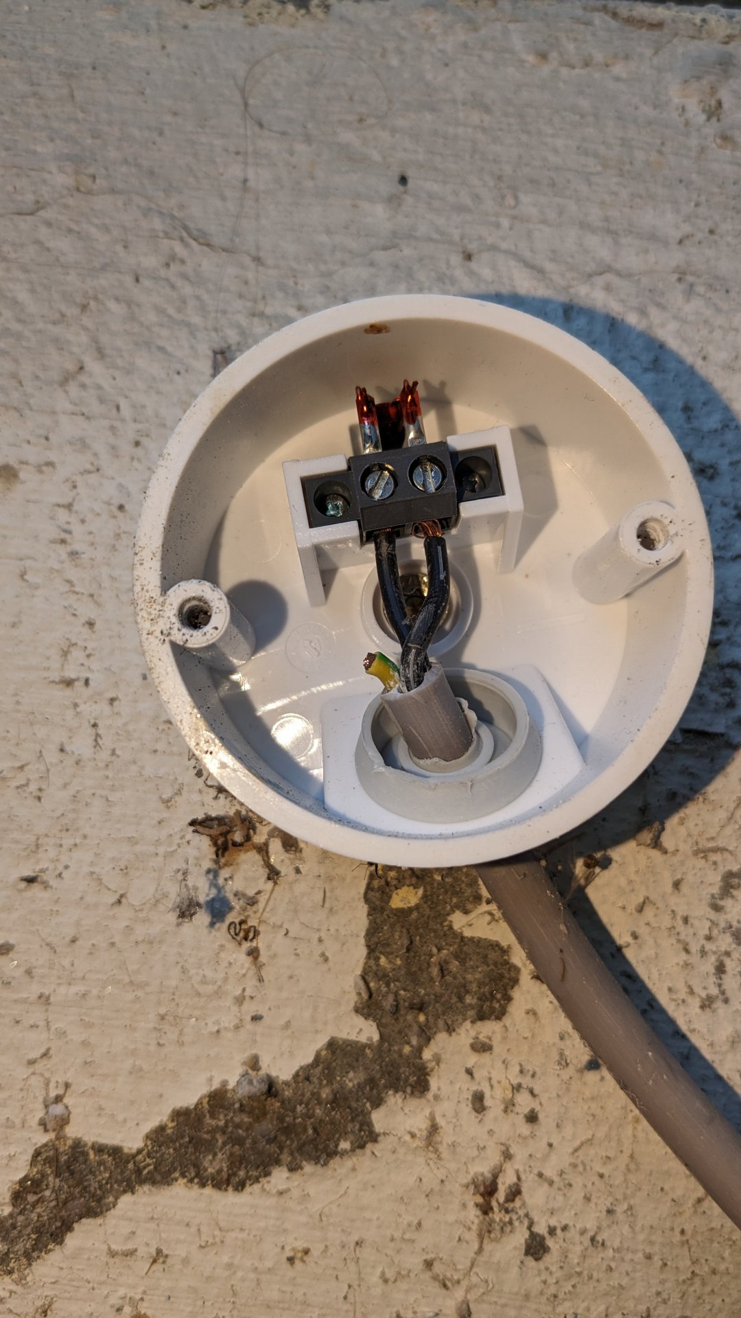

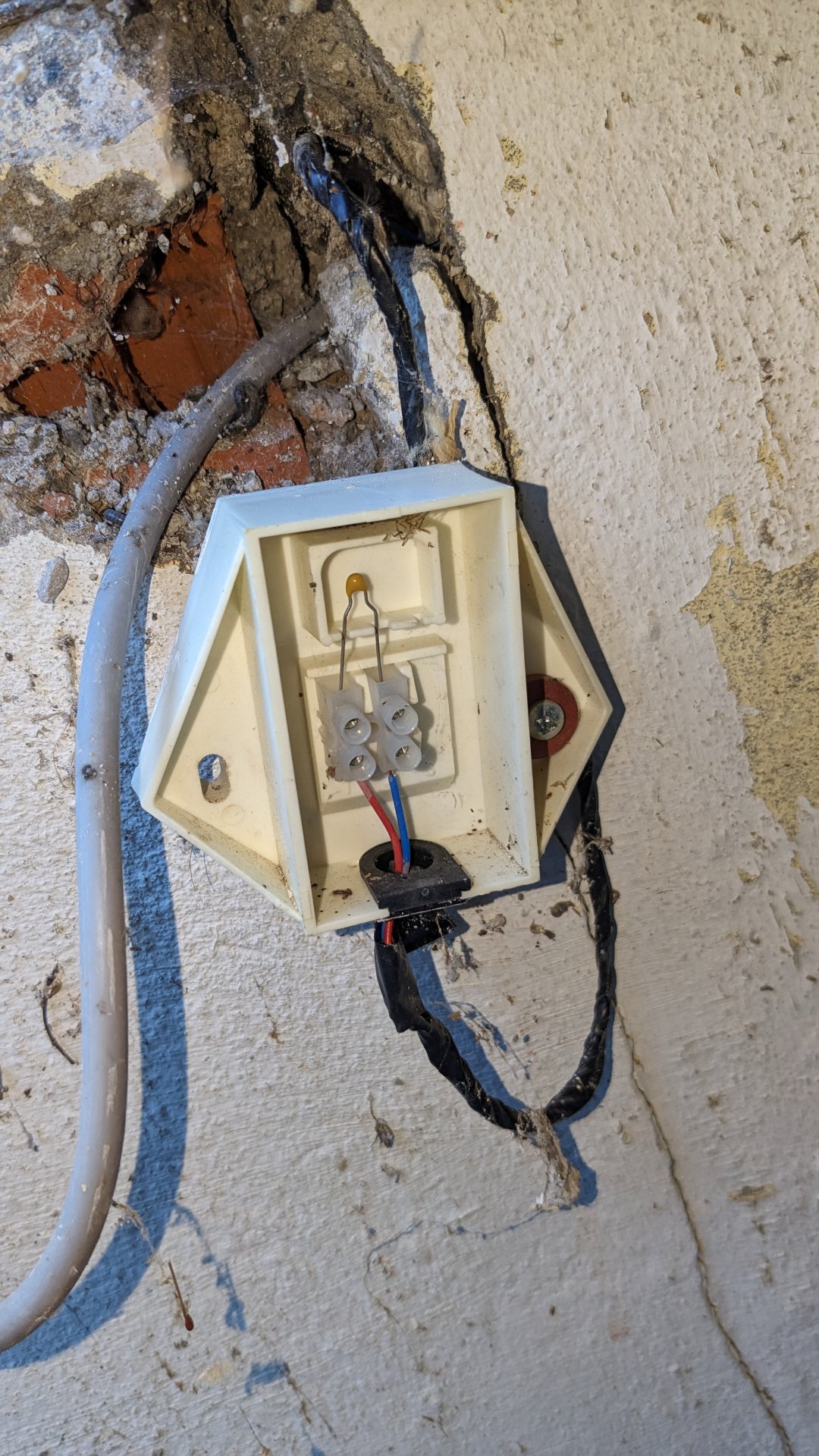

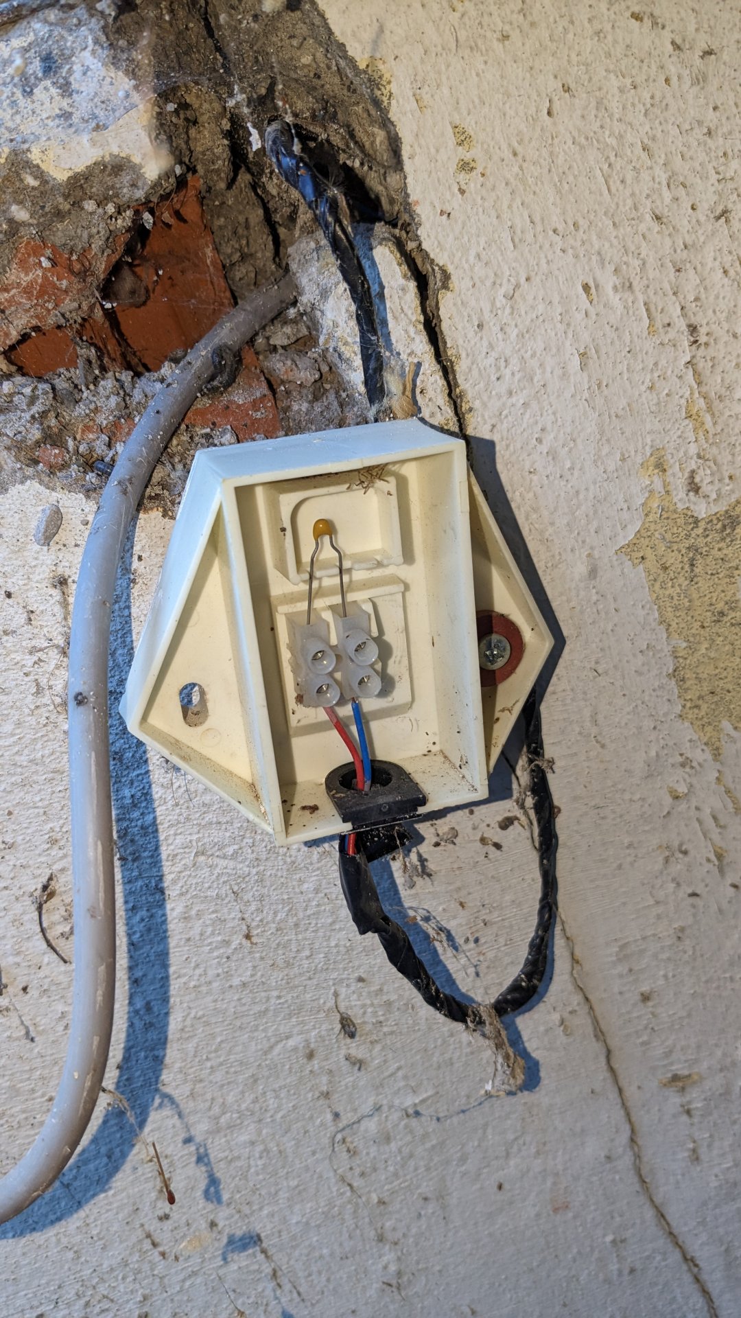

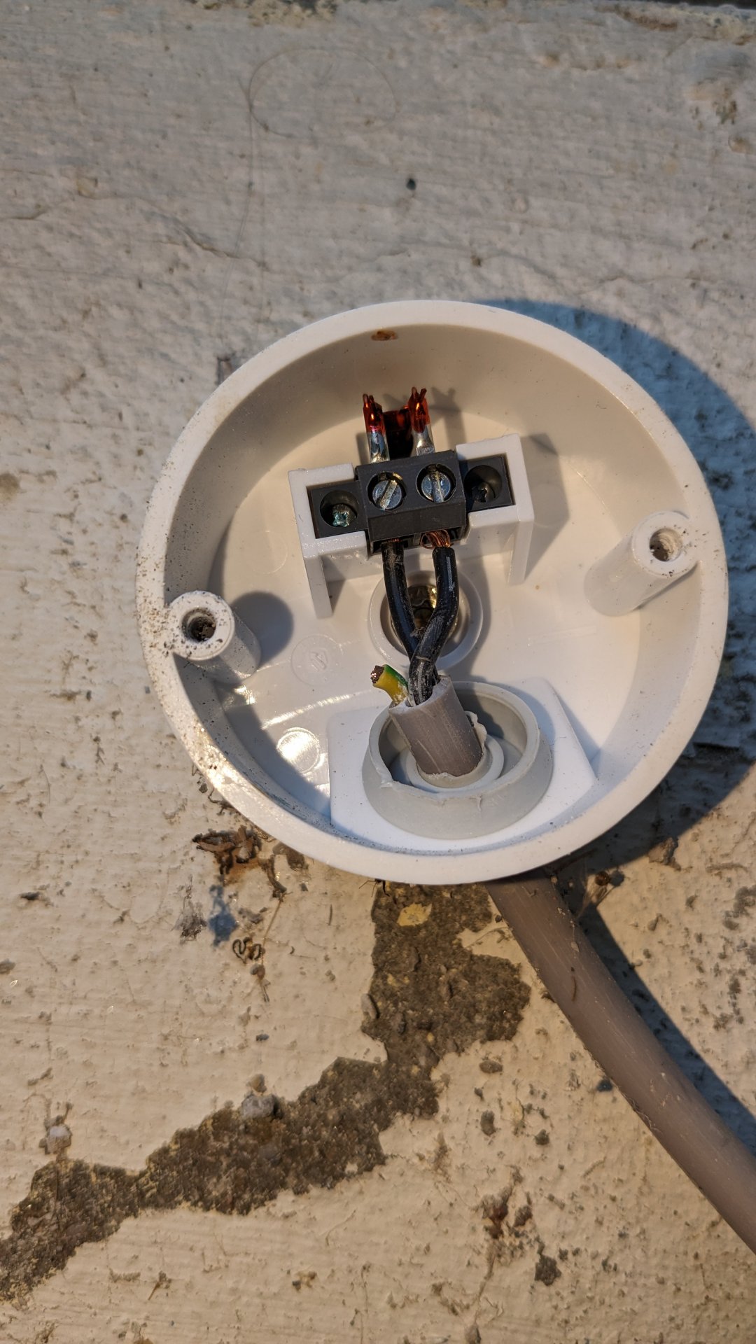

    Servus zusammen,
    ich habe aufgrund zwei unterschiedlicher Heizkreise auch zwei Temperaturfühler.
    Diese muss ich an eine andere Stelle verlegen und würde eigentlich gerne einen einsparen (also eine der Leitungen vor allem).
    Spricht da was dagegen?

    Ja, das sind einfache ohmsche Widerstände (temperaturabhängig). Wir erinnern uns: U=R*I. Wenn Du aus zwei Stromquellen kombinierst und dann noch einen Widerstand entfernst... -83C Aussentemperatur im August! Da rentiert sich das teure WDVS dann doch!
    Neumoderene Steuerungen, die auch noch kompatibel zueinander sind, könnten die Temperatur evtl. als Datensignal "verteilen", aber mit U=R*I wird das nix, das reagiert ganz empfindlich auf das entfernen von Kabeln...
    Du könntest evtl. beide Widerstände in einem einzigen geschmackvollen Gehäuse unterbringen, frag mich aber ja nicht wo es sowas gibt...

    Da fällt mir gerade noch ein, Wenn Du das Kabel eh neu verlegst, dann kannst auch ein vieradriges Kabel nehmen, Du brauchst da nicht 2 x 2-adrig...

    Danke.... bezüglich deines ersten Posts muss ich mich dann doch ein wenig schämen... auf das Problem hätte ich selber kommen können.
    Post #3, passt, das wäre der Backup-Plan. Und dann packe ich einfach beide in das eine Gehäuse!
