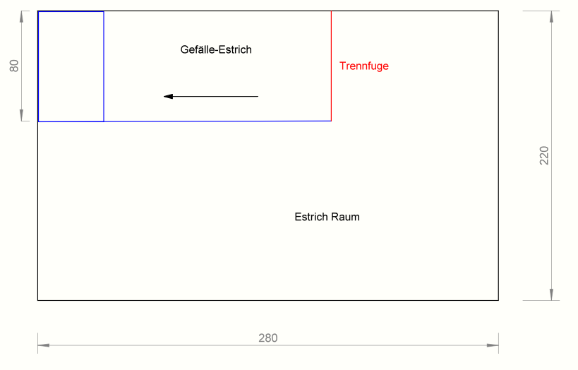

    Hallo Bauexperten!
    Ich bin dabei mein Bad zu sanieren und stehe nun vor der Entscheidung des Estrich-Aufbaus und würde gerne Eure fachliche Einschätzung zu meinem Vorhaben bekommen.
    Rahmenbedingungen:
    Das Badezimmer ist ca 6m² groß. Es soll eine Bodengleiche Dusche entstehen.
    Der Rohboden ist eine Stahlbetondecke zu einem unbeheizten Kellerraum
    Vom Rohboden bis zum späteren Bodenbelag habe ich ca. 9,5 cm im Raum.
    Der Rohboden ist offensichtlich über die letzten 60 Jahre und Umbauten schon etwas in Mittleidenschaft gezogen worden, weshalb es hier und da tiefere Löcher 1-2cm gibt.
    Vorhaben:
    Ich habe vor den Bodenaufbau wie folgt zu gestallten:
    1. Ausgleichsmasse ~5mm (um die Krater und Auffurchungen) für die Dämmung zu egalisieren:
    2. EPS Platten 2cm
    3. PE Folie
    4. Zementestrich 5,5cm
    5. Bahnen-Abdichtung
    6. Großformatige (60x120) Fliesen + S1 Flexkleber ~1,5cm (Bahnenabdichtung + Buttering/Floating + 6mm Fliese)
    Da ich in der Dusche nach dem Gefälle bei diesem Aufbau die Mindestdicke des Estrichs von 3,5cm nicht erreichen würde, entfällt hier für den Duschbereich Punkt 2 und ich würde einen Estrich auf Trennlage verlegen.
    Die Beiden Estriche würde ich mit einem Randdämmstreifen von einander entkoppeln. (ca 80 cm Übergangsbereich)
    Über diese Trennfuge würde ich dann die Bahnen-Abdichtung komplett in einem drüber ziehen und beim Fliesen die Fuge auf diese Trennfuge legen. (Ist hier eine Silikonfuge erforderlich?)
    meine Bitte/Frage an euch:
    Begehe ich hier einen groben Schnitzer? dürfen Estriche so innerhalb eines Raumes nicht nebeneinander gelegt werden? Beziehungsweise wie groß ist die spätere Rissgefahr (Fliese)? Habt ihr sonst Tipps für mich? :)
    vielen Dank
    David

    Ich verstehe die Frage nicht, das ist absolut üblich das so zu machen. Mache dir aber Gedanken um kalte Füße in der Dusche.

    Das wird mein erster Estrich, und ich kann leider keine Erfahrung vorweisen. Ich habe mich sogut es ging im selbst Studium dazu weitergebildet, aber genau diese Zusammenstellung ist mir leider nicht untergekommen und komplett auf eine KI-Antwort verlassen möchte ich mich auch nicht.
    Wenn du es als üblich ansiehst, beruhigt mich das schonmal.
    Kann Flexkleber eventuell auftretende Verschiebungen "abfangen" oder sollte ich auf die Silikonfuge zurückgreifen? Hast du da vielleicht auch einen Tipp für mich? :-)

    Eine Fuge muss da natürlich hin. Du hast ja zwei gegensätzlich arbeitende Platten im Raum. Gefälleteil und Raum müssen getrennt sein. Du baust erst den Estrich im Raum ein, dann später den Gefälleestrich. Die Abdichtung unter den Fliesen muss natürlich durchgängig sein.

    Vielen Dank!
    so werde ich es machen!
