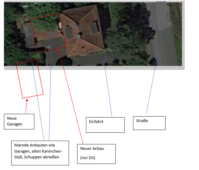

    Moin,
    Die Immobilie befindet sich im Familienbesitz und wird auf uns überschrieben werden. Die Wohnung im ersten Obergeschoss (ca. 75 m²) wird von dem momentanen Besitzern bewohnt, die auch solange möglich in genau der Wohnung wohnen bleiben wollen (Umbaumaßnahmen in dieser Wohnung Raum für Raum, wenn genug Raum in anderen Geschossen verfügbar ist). Da sich das Haus im Außenbereich befindet und momentan bewohnbar ist, würden wir zudem keine Genehmigung für Abriss und Neubau bekommen. Die Erdgeschoss-Wohnung (auch ca. 75 m²) steht demnächst leer, kann also bis auf den Rohbau zurückgebaut werden. Das Haus ist voll unterkellert, wobei der Keller nur halb eingegraben ist und das Erdgeschoss sich somit ca. einen Meter über dem Grundniveau befindet. Im Erdgeschoss gibt es einen kleinen Anbau mit HWR und Übergang in den Garten, das erste OG hat hier einen kleinen Balkon, daran angebaut ist noch eine marode für heutige Autos zu kleine Dopppelgarage. Von außen ist das Haus zur Zeit verklinkert, die Fenster sind ca. 40 Jahre alt, die Öl-Heizung hat auch ca. 30 Jahre auf dem Buckel.
    Oben drauf ist ein Walmdach mit zwei Erkern. Insgesamt befinden sich hier noch mal drei ausgebaute Zimmer, die zumindest teilweise von den Bewohnern des 1. OG mitbenutzt werden. Ein viertes Zimmer ist nicht ausgebaut. Es gibt ein Treppenhaus mit mindestens renovierungsbedürftiger Holztreppe, sehr wahrscheinlich noch die erste. Zum Keller geht es durch eine Holztür im Treppenhaus, zudem ist hinten noch eine Außentreppe, welche aber bei Realisierung des Anbaus zugemauert und zugeschüttet werden würde.
    Eine energetische und altengerechte Sanierung mit KfW-Förderkrediten und Zuschüssen, natürlich dann auch mit entsprechender Fachberatung, um KfW-Effizienzhaus-Standard zu erreichen, käme denke ich in Frage.
    Neben der energetischen Sanierung bräuchten wir ca. 50 m² zusätzlichen Platz im Erdgeschoss mit einem Wohn/Schlafzimmer, Bad, HWR. Diesen würde ich entlang des Hauses statt des bestehenden HWR und der Garagen setzen. Das bestehenden Bad würden wir entfernen und den Raum in einen Flur und ein Gäste-WC teilen. Da ist schon die erste Frage, ob man das besser auf der gleichen Höhe wie den Rest des Hauses oder auf Grundniveau baut und per Treppe / Rampe ins bestehende EG kommt. Vor dem Haus ist aktuell auch schon eine Rampe, aber der Flur im Treppenhaus ist schon recht schmal.
    Ansonsten wird man einen Energiehaus-Standard wohl nicht erreichen, wenn man Dämmmaterial in den Raum zwischen Klinker und Hintermauerschale bläst? Also Klinker ab, Dämmung drauf und kostengünstig verputzen oder teuer neu verklinkern?
    Die Kellerdecke wird dann entsprechend gedämmt bzw. auch teils abgetragen und neu aufgebaut. Für mich sieht das wenn man die Kellertreppe runter geht so aus, als ist eine ca. 10 cm dicke Betondecke verbaut.
    Das Dachgeschoss muss mindestens neu isoliert werden. Dafür müssen wahrscheinlich die Dachziegel eh ab? Dann ist neu eindecken ja eh Pflicht. Die alten Ziegel sind zwar sehr robust und "in dieser schweren Qualität heute nicht mehr erhältlich", aber so besonders doch bestimmt auch nicht? Da das Dämmen mit den Gauben auch nicht einfacher wird, wäre vielleicht ein kompletter Neuaufbau des Dachstuhls sinnvoll, vielleicht auch als Satteldach? Gerade wenn der Dachstuhl auch noch saniert werden muss. Zudem könnte man dann sämtliche Fenster in gerade Mauern einbauen und hätte die Dachfläche nach Ost und West ausgerichtet (die Ost- und Westmauern sind ca. 50 % länger als die Nord- und Südmauern) viel Platz für Solar / Photovoltaik. Im DG würde ich dann auch gerne eine dritte Wohneinheit zumindest vorbereitet, also Rohre und Leitungen für Bad und Küche mit eigenen Zählern installieren.
    Fenster und Außentüren tauschen sowieso, evtl. auch KfW-Förderung Einbruchschutz, Heizung Brennwert-Pellet-Kessel oder Wärmetauscher? Austausch der Heizleitungen und Heizkörper, gerne Fußbodenheizung zumindest im EG.
    Austausch der ganzen Elektrik kann ich als Elektrofachkraft zu einem recht großen Teil selbst machen. Genauso einen Teil der Abrissarbeiten und hinterher zumindest Teile des Innenausbaus und Tapezieren / Böden außer Fliesen verlegen.
    Als Ersatz für die Garagen würden wir Fertiggaragen auf ein Betonfundament setzen. Bei passender Ausrichtung ließe sich hierrauf auch Photovoltaik ausrüsten. Die Zuleitungen für Licht und Steckdose würde ich durch KG-Rohre mit zusätzlichen Zugdrähten in die Garagen führen.
    Um den begleitenden Berater komme ich bei der Maßnahme eh nicht rum. Mir geht es vor allem darum, Ideen zu sammeln für die Punkte, bei denen ich mir überhaupt nicht sicher bin oder komplett falsche Ansichten habe.

    Eine unscharfe Draufsicht des Hauses, das Grundstück Richtung der neu eingzeichneten Garagen ist groß genug für diese.

    Das heißt eine Genehmigung für einen Anbau werdet ihr auch nicht oder so leicht bekommen, das ist sehr wichtig vorher zu klären .
    Erstmal Käme eine grobe Budget, kosten und Machbarkeit Planung in Frage, danach kann man entscheiden ob es in sinnvoll ist KfW oder andere Fördermittel in Anspruch zu nehmen, wenn der Mehraufwand nicht die Ersparnisse übersteigt
    Wie zuvor, erstmal Genehmigungsmöglichkeiten prüfen.
    ansonsten sehe ich das ganze Vorhaben eher kritisch, am Ende 300.000 Euro versenkt und immer noch eine alte Bude die aus Verschiedenen Anbauten besteht ....
    Wie ist denn überhaupt das Budget ? Ihr habt ja schon sehr große Pläne die eigentlich fast Abriss und Neubau gleichen

    Das unbedingt vorher abklären. Das definiert meiner Meinung nach das Vorgehen maßgeblich.
    wenn ein Anbau möglich ist dann gehst du ganz anders vor als wenn nicht.
    bauherrensprechstunde mit dem Amt sollte doch möglich sein.

    bei so einer kernsanierung brauchst du in diesem schritt noch ueberhaupt nicht ueber tueren , heizung und sonstwas nachdenken.
    erstmal die absoluten basics, kubatur des / der anbauten und umbauten, genehmigungsfaehigkeit als wohnraum (bei 1,90 decke sicher nicht gegeben) usw.
    Aus den baulichen verhaeltnissen ergibt sich dann schon wie tief du einen keller noch " tieferlegen". kannst und ob sich das lohnt etc.
    Du kannst diese Phase der Planung mit Bleistift, Lineal und Papier machen.
    Und bevor etwas genehmigt ist brauchst du dir sowieso ueberhaupt keine gedanken ueber Tueren, Boeden, Sanitaer usw. machen.
    Du kannst ja mal die Position der Fallrohre und der Treppe(n) einzeichnen und dich grob danach richten, das reicht aktuell schon
