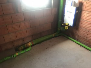

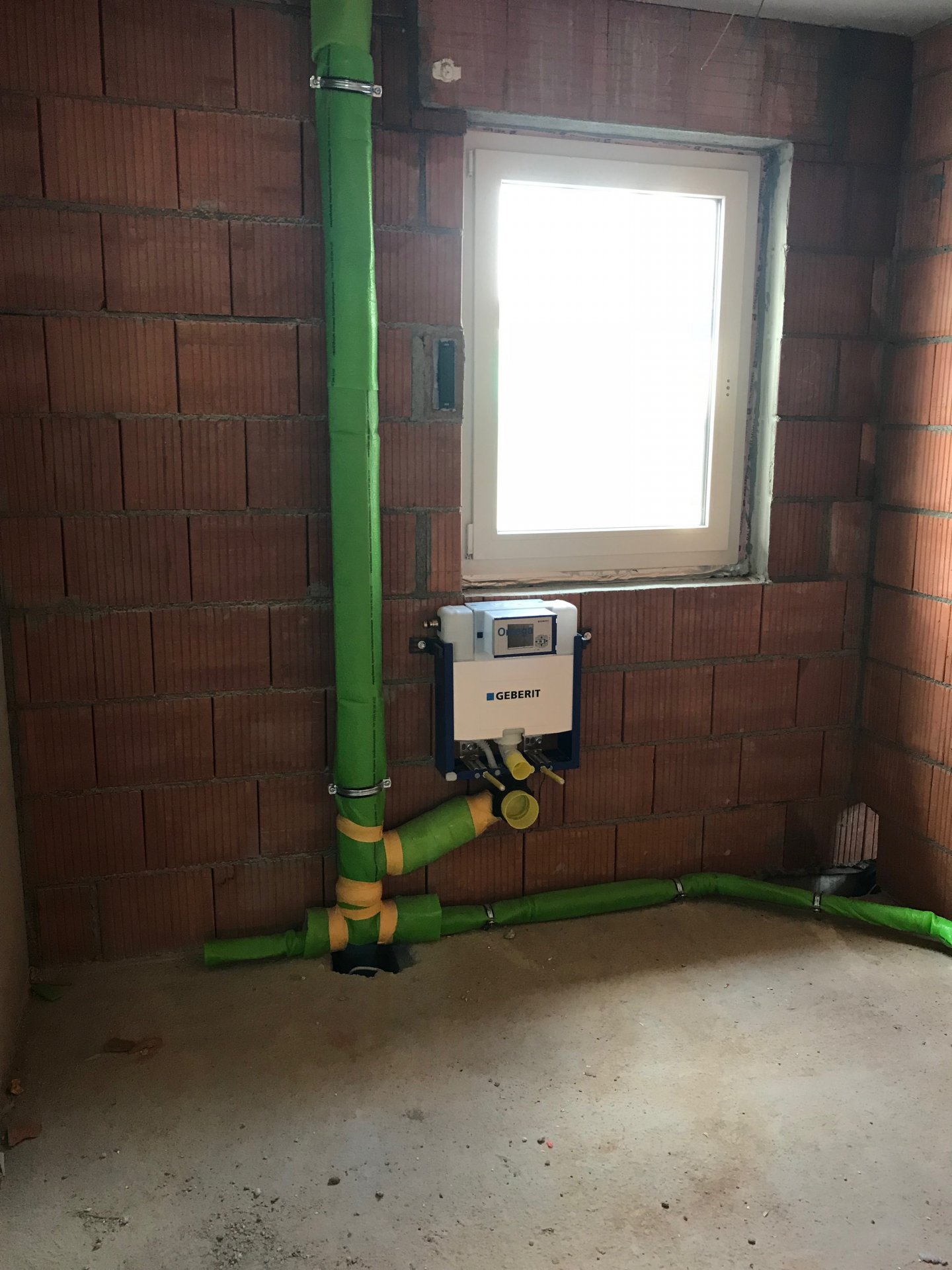

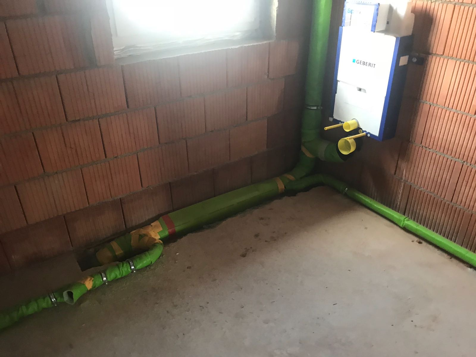

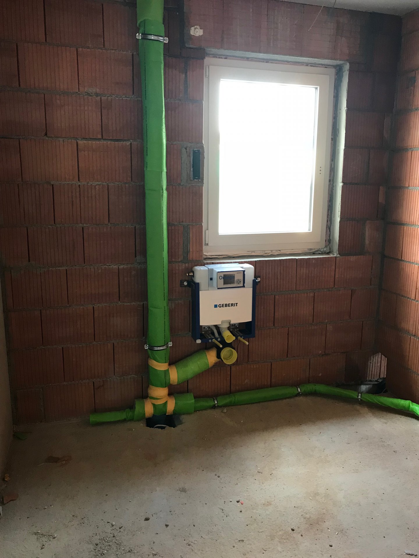

    Nachtrag: Wegen Ursache für WC-Lärm noch Fotos.
    Das erste Foto ist das Bad über mir, WC rechte Wand. Das zweite Foto ist mein Bad, WC unter Fenster, links Steigstrang bei Dusche. Oben läuft also das Rohr vom WC nach links, dort in meinen Steigstrang bei der Dusche. Macht man das so? Den Estrich so aufklopfen fürs Rohr? Das Zeug muss oben um die Kurve und am Boden entlang? Kann das mein Schallproblem verursachen? Morgen kommt der Bauträger und ich bräuchte dringend Fakten. Lieben Dank Euch.
