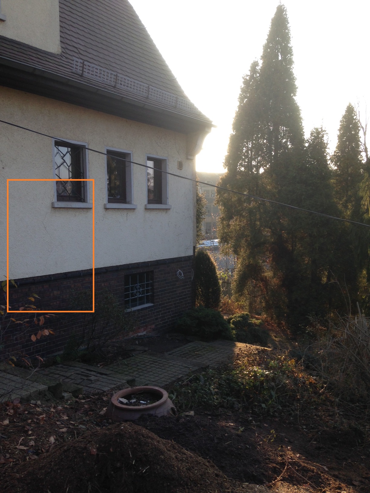

    Hallo an alle Bauexperten,
    ich habe ein altes Haus (80 Jahre alt) und ein paar Risse in den Wänden, die schräge zur Wandmitte zeigen. In allen parallelen Wänden ein ähliches Muster. Sie sind ca. 2-3mm breit und laufen in lange Haarrisse aus. Da vor kurzem Elektroleitungen verlegt wurden, kann ich genau erkennen, dass sich auchdurch das neu verputzte die Haarrisse wieder gebildet haben. D.h. da tut sich immer noch was. Dazu habe ich schonmal einen Statiker befragt (und auch reichlich bezahlt), der aber nur schulterzuckend gesagt hat, das wäre alle kein Problem etc. Dieser hat sich jedoch kaum für meine Bedenken interessiert und ist nicht einmal richtig herangetreten an die betreffenden Stellen, um diese zu begutachten. Auch hatte ich das Gefühl, dass er Allgemeinplätze geäußert hat und irgendwie keine großen praktischen Erfahrungen vorzuweisen hatte. Das war sehr ärgerlich und enttäuschend. Ich suche jemanden mit Sachverstand, der mir sagen kann, aus welchem Grund die einzelnen Risse entstehen. In 2 Wochen werden auch noch die Zimmer tapeziert, sodass man dann nicht mehr sieht, worum es geht. Würde sich jemand von Ihnen erbarmen und sich die Sache mal persönlich anschauen und mir einen Tipp geben, ob nicht doch etwas zu beachten ist? Ich kann mich trotz diesem Statiker-Besuch nicht mehr beruhigen und träume schon jede Nacht davon, dass das sich Haus Richtung hangabwärts bewegt. Ich habe keine Erfahrungen damit und sehr beunruhigt.

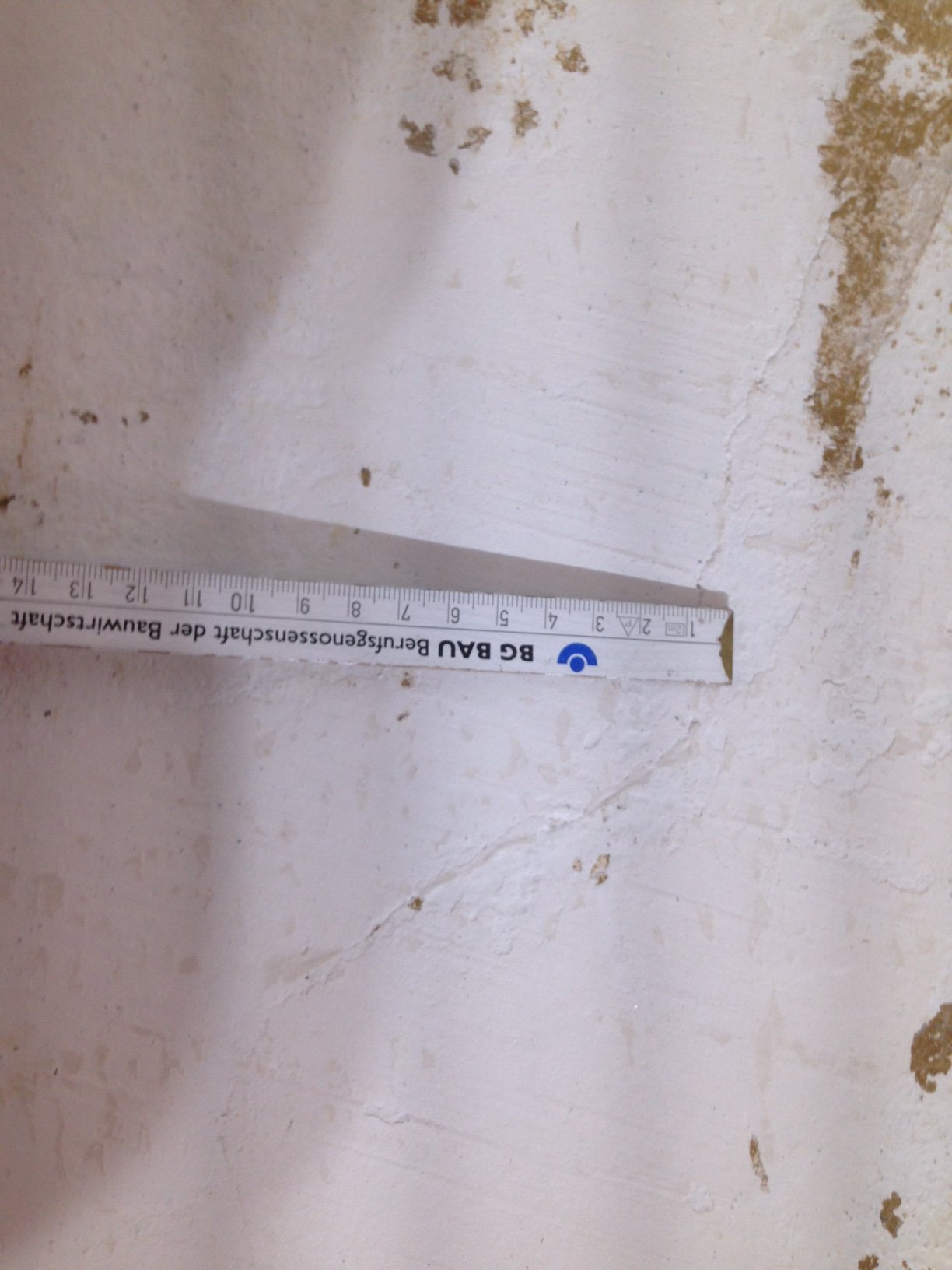

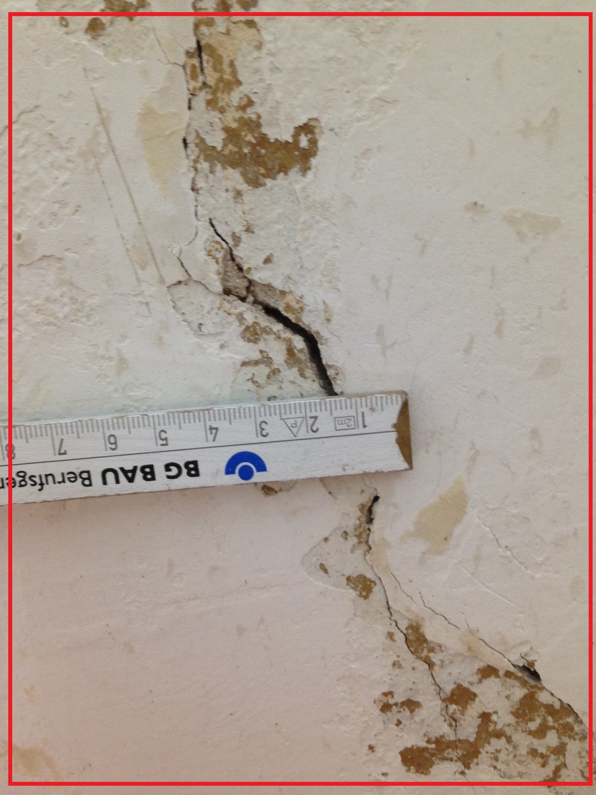

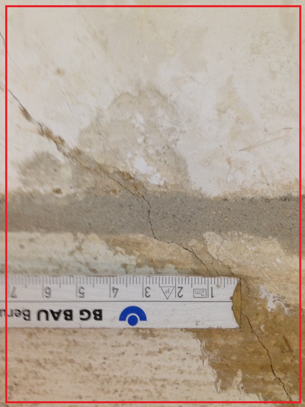

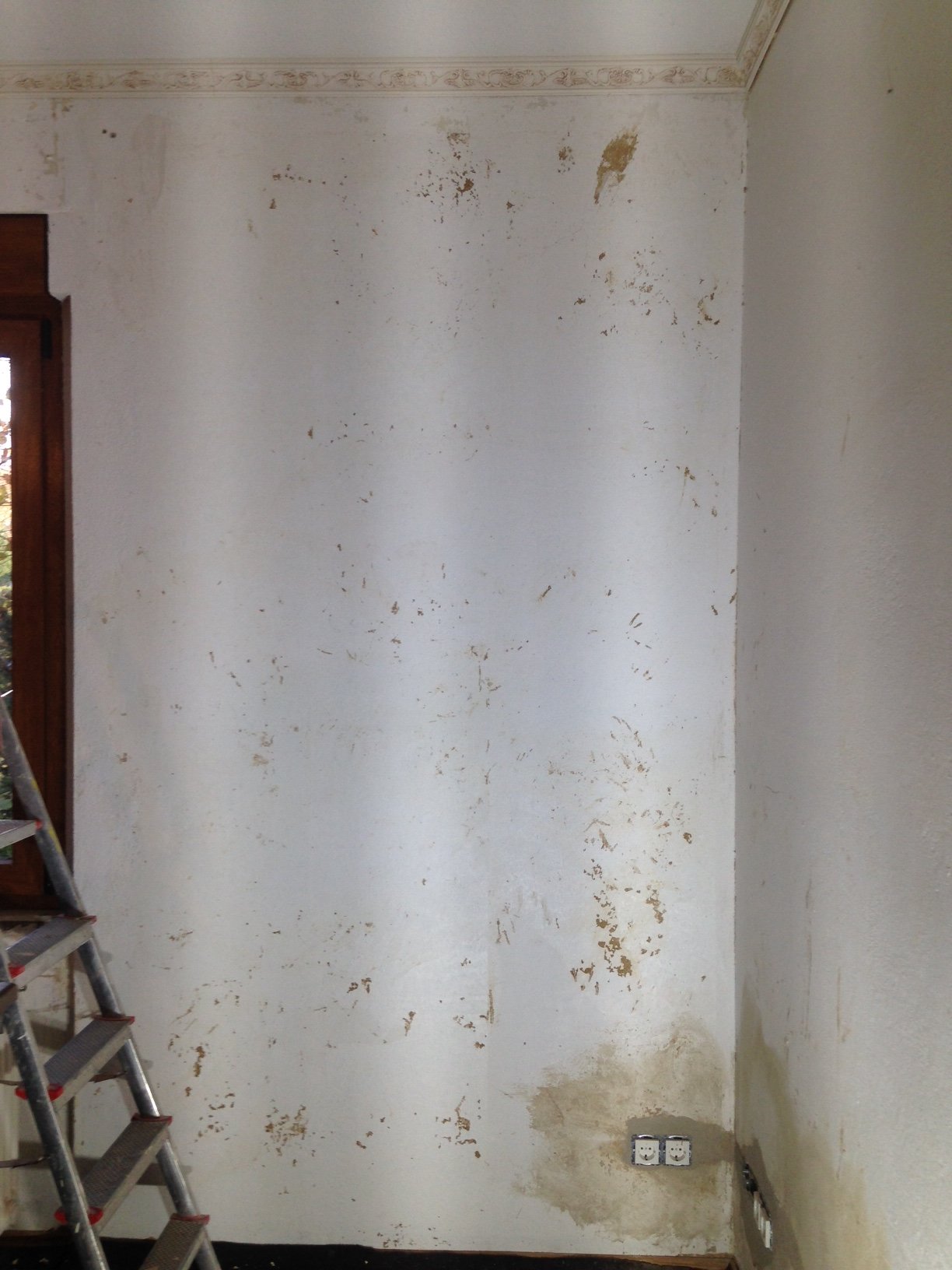

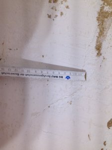

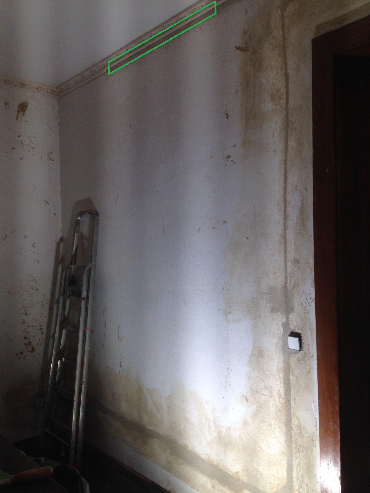

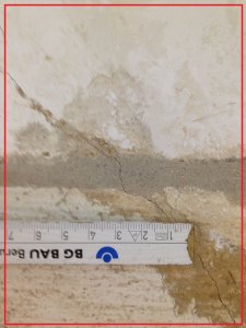

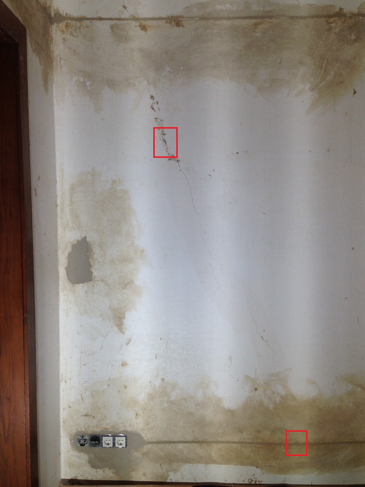

    Hallo an alle Experten und Expertinnen, ich mal wieder. Habe es leider Mittwoch nicht geschafft, da mich eine Erkältung ins Bett gezwungen hat. Anbei ein paar Bilder ...
    2988 ... die Wand, die in der Mitte des Hauses von Ost nach West verläuft, von Giebel zu Giebel mit dem Riss, der weiterreißt
    2989 ... in derselben Wand ein Detail. Man sieht auch die Untergrundfarbe vom Originalanstrick 1936
    2990 ... ein Stück vom im April 2018 verlegten Stromkabel. Durch den Putz zieht sich jetzt der "alte" Riss durch, heißt für mich als Laie, die Wand reißt/bewegt sich weiter

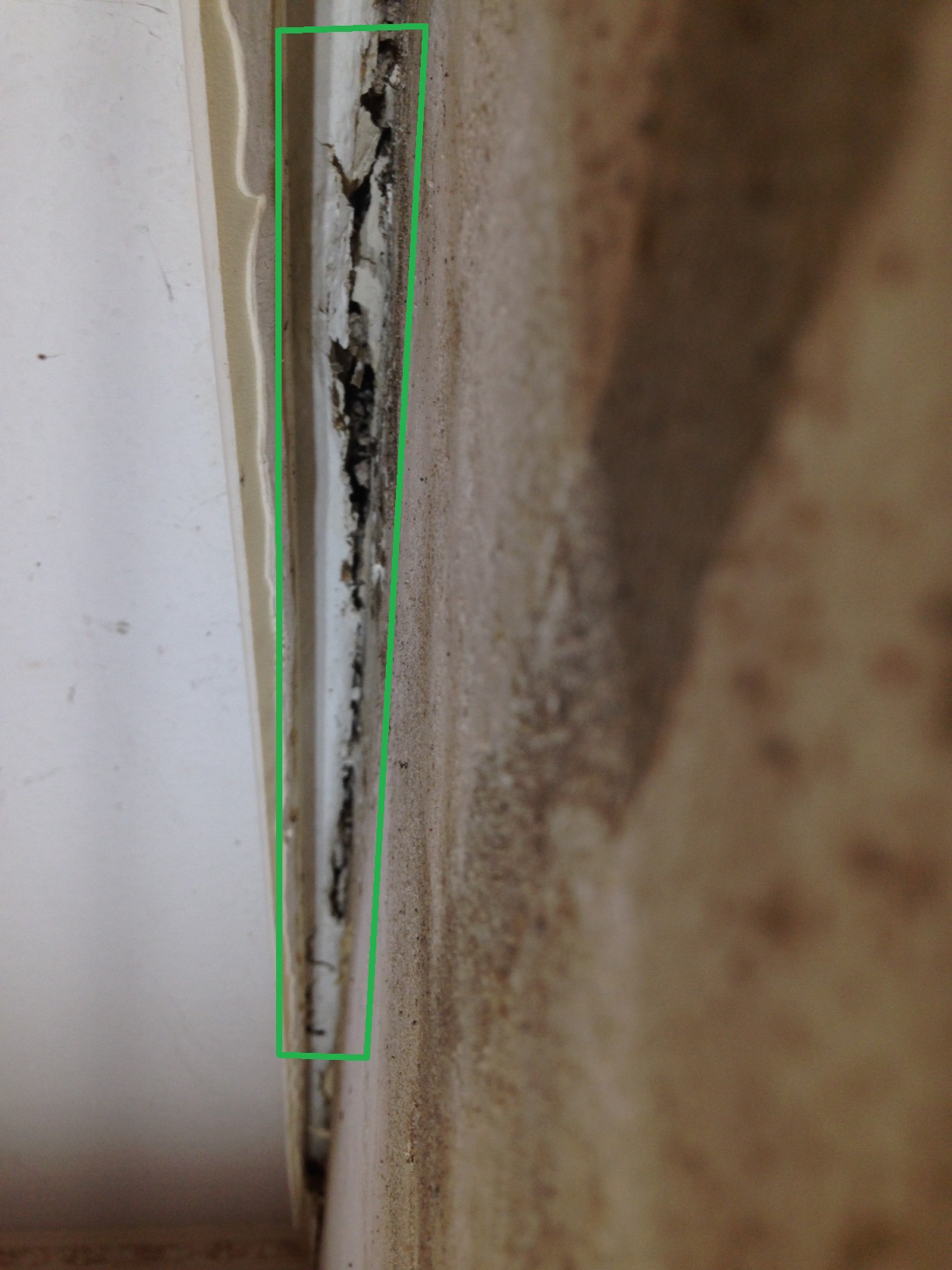

    2996 ... Giebelwand nach Westen im selben Raum
    2992 ... An der durchs Haus laufenden Wand schließt sich die Giebelwand nach Westen an. Die Decke hat in der Ecke einen Riss, der fast über die komplett Länge verläuft. Dort rieselt Schlacke heraus, weil Putz und Tapete eingerissen sind. Tapeziert wurde das letzte mal vor ca. 10 Jahren. Daher gehe ich davon aus, dass der Riss in den letzten 10 Jahren sich gebildet hat oder soweit (wenn vorher vorhanden) aufgegangen ist, dass die Tapete eingerissen ist. Spalt im Originalputz ca. 1 cm.
    2995 ... Wand Süd im selben Raum im Bereich der westlichen Giebelwand
    2994 ... Detail der Wand Süd im selben Raum gegenüber von der durch das Haus verlaufenden Wand in der Mitte des Hauses. Man sieht hierr einen alten Riss, der aber offenbar nicht weiter aufgegangen ist, da der Tapeziergrund noch gut im Riss haftet.

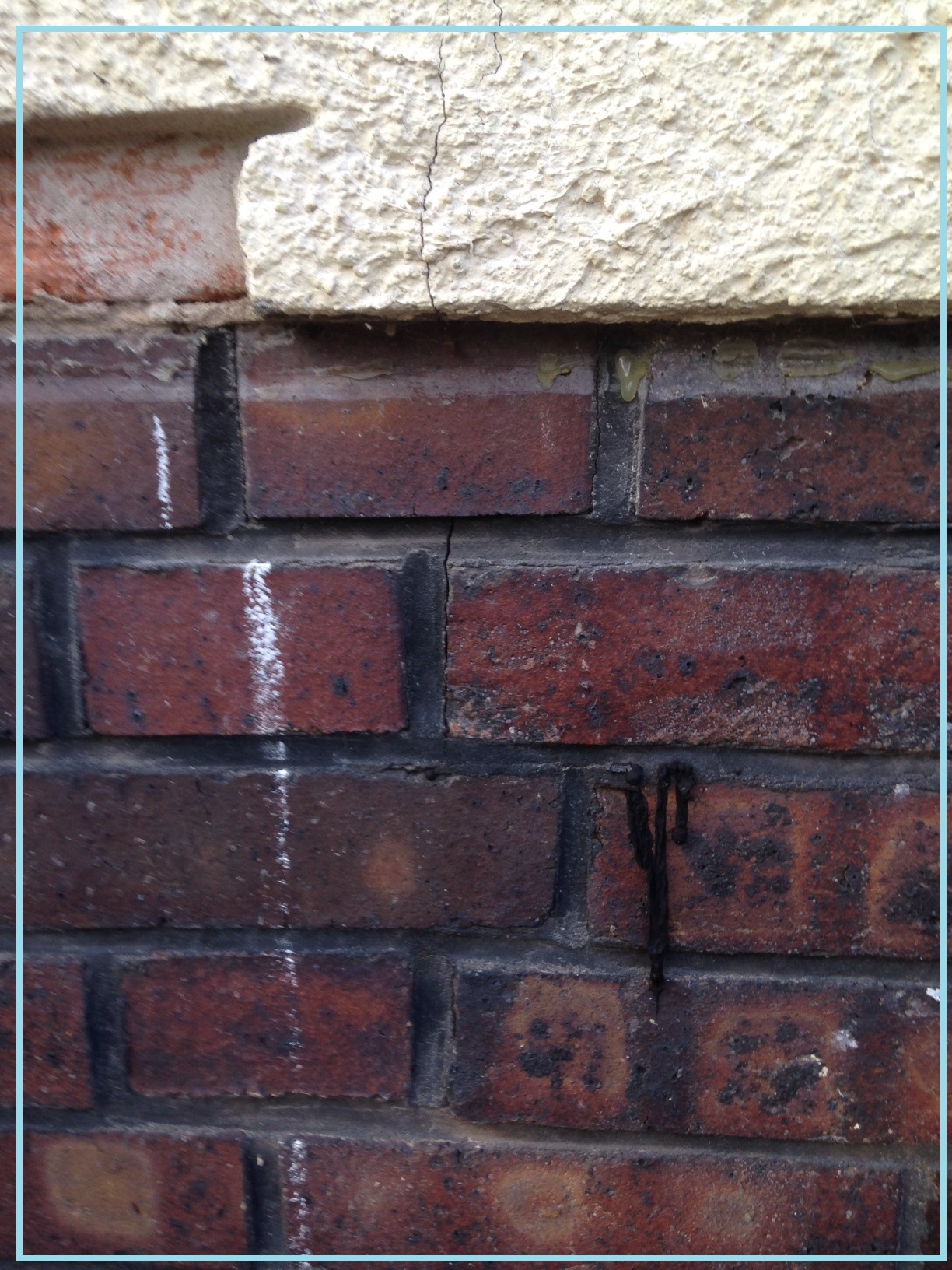

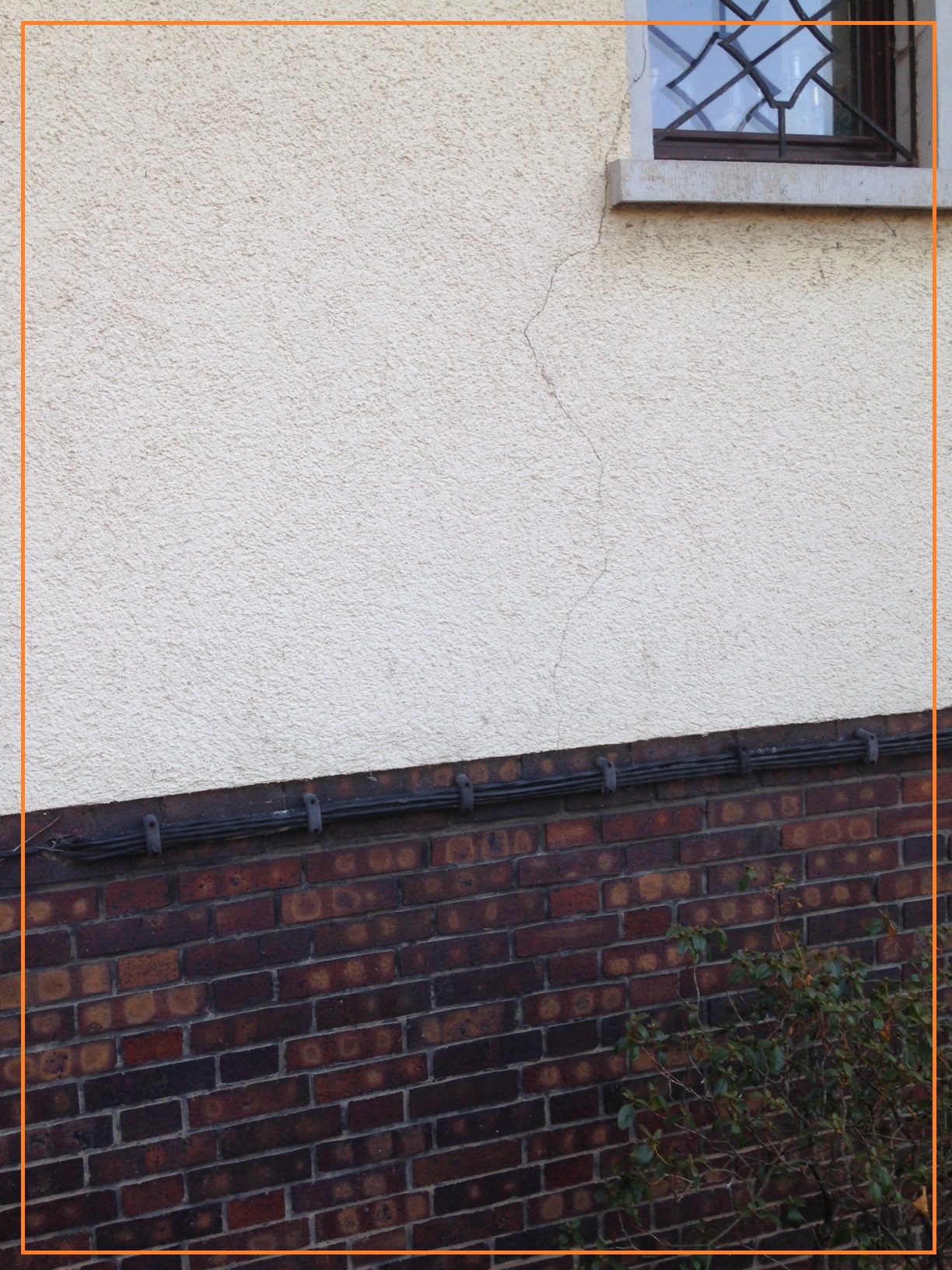

    2997 ... Blick von Aussen auf die Nordwand des Hauses. Ein Riss zieht sich vom Fenster nach unten durch den Putz und läuft im geklinkerten Mauerwerk weiter.
    2998 ... derr weiterlaufende Riss im Klinker
    ... ich denke, jetzt kann man ganz gut nachvollziehen, dass das Haus an einer steilen Böschung steht (im Bereich der Giebelseite West geht es ca. 20 m runter), was mit solche Bedenken macht.

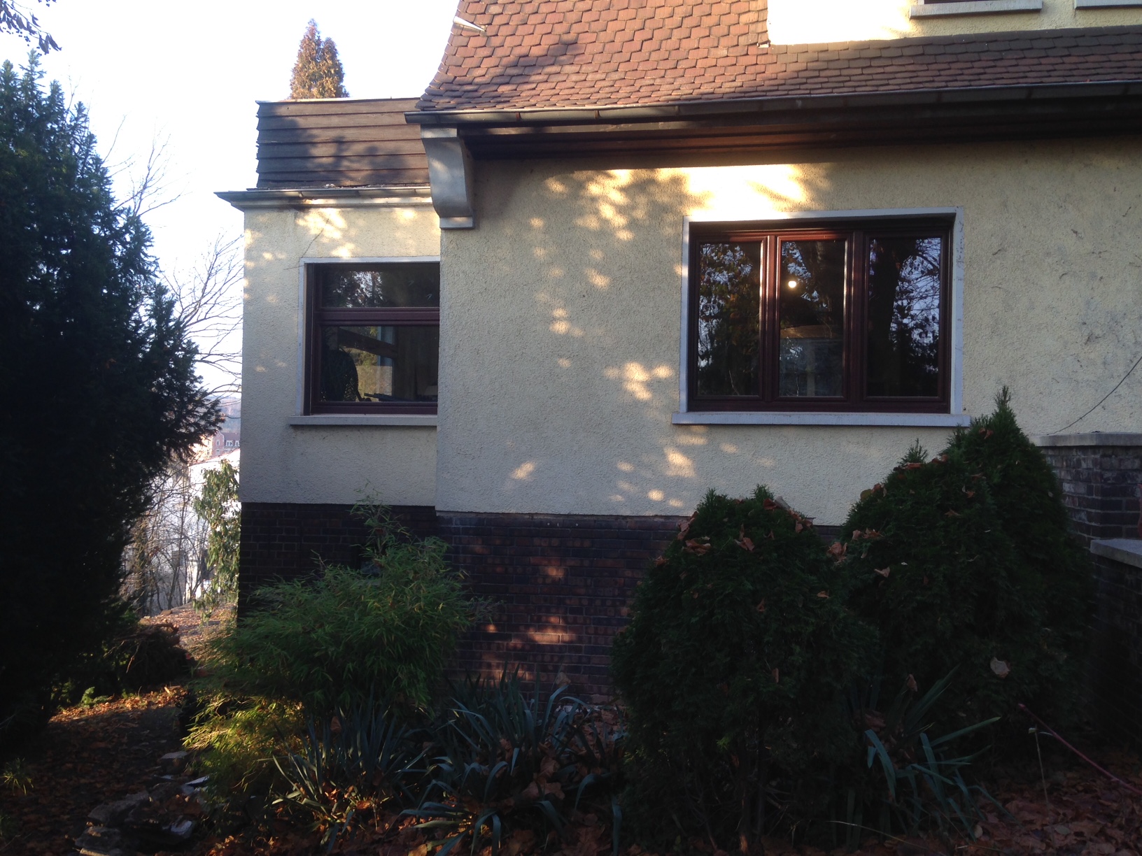

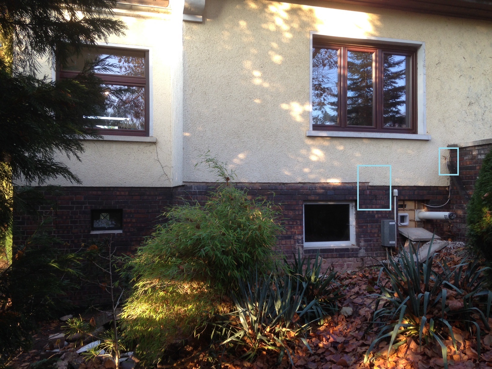

  13. #13 Rosenstrauch, 23.11.2018
    Rosenstrauch
    Rosenstrauch
    16.06.2018
    45
    macht Spaß
    Bei Dresden
    ... erst denken, dann reden.

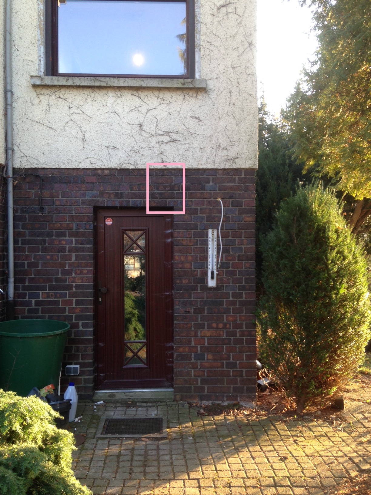

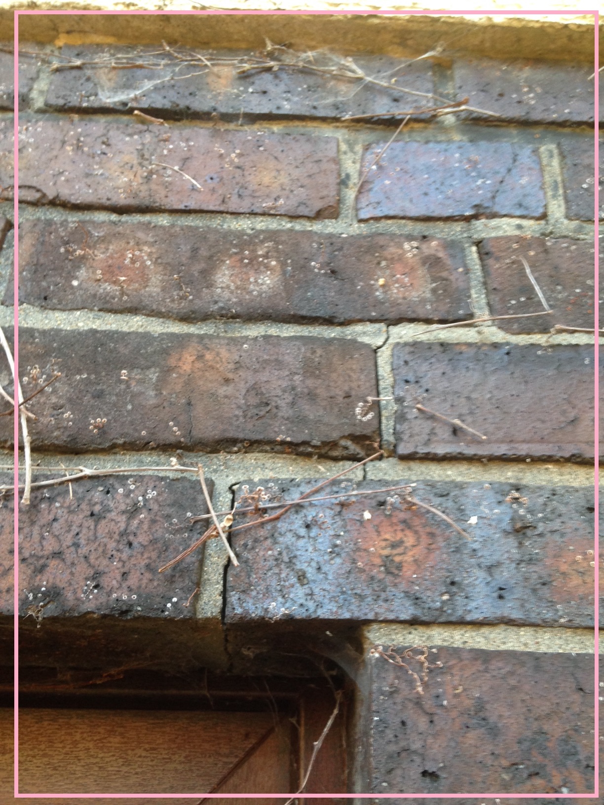

    3002 ... Nordseite des Hauses. Wintergarten an der westlichen Giebelwand.
    3001 ... In dieser Aussenwand vom Wintergarten befindet sich ein Riss im Türsturz
    3003 ... Blick auf die Südseite des Hauses. Auf der linken Seite befindet sich edr angebaute Wintergarten. Der Hang fällt in diesem Bereich ab.
    3006 ... Wieder Blick auf die Südseite des Hauses
    3004 ... ein Riss zieht sich wieder durch den Putz und setzt sich im Mauerwerk fort

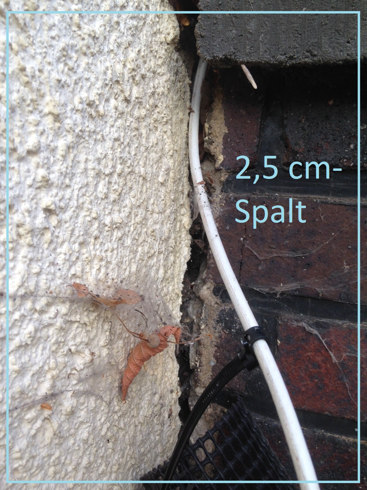

    3005 ... die am Haus angebaute Terasse von 1936 befindet sich mittlerweile 2,5 cm weg vom Haus, wandert also Richtung Süden.
    Nun freue ich mich über Ihre Meinungen/Einschätzungen, was ich tun kann / ob ich handeln muss / ob ich hysterisch bin oder ob meine Sorgen berechtigt sind.

    Dass die Terrasse sich anders verhält als das Haus, ist ja klar, das bewegt sich immer zueinander, ich denke auch, dass sich eher die Terrasse bewegt als das Haus. Wer hat denn da die untere Putzkante versemmelt?
    Da waren in den 20ern bestimmt super schöne Fenster drin und ein schönes Balkongeländer, schade eigentlich.
    Zum Thema. Bei den Rissen würde ich mir noch keine Sorgen machen und die einfach mal wieder zumachen.
