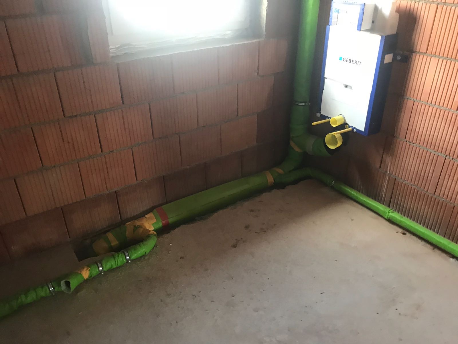

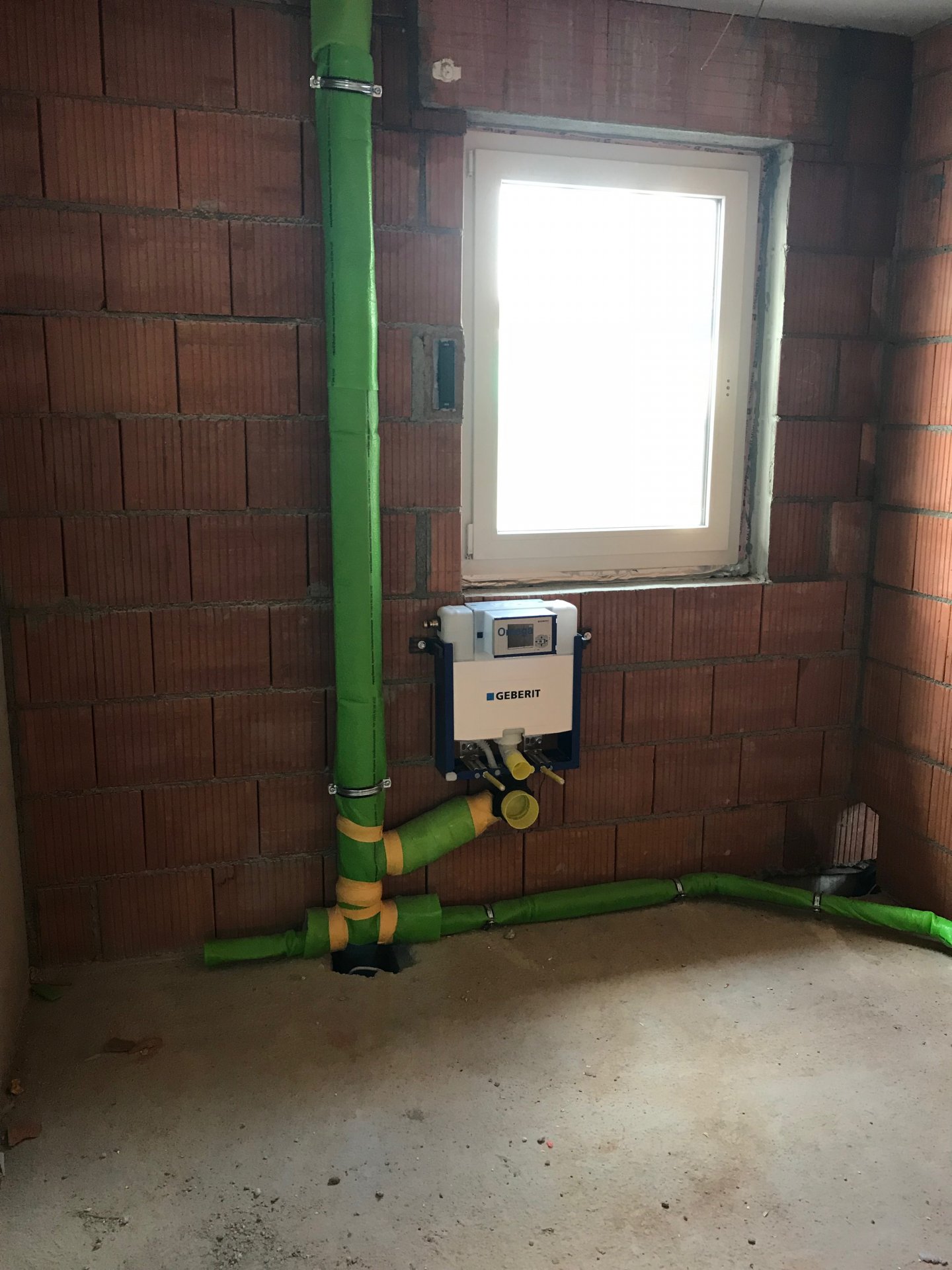

    habe schon im Bauphysik Forum mein Schallproblem geschildert (Lärm vom Bad oben: Armaturen/Wasserlauf/Wc). Ein Sachverständiger hat festgestellt, dass der Mindestschallschutz nicht erfüllt ist. Bauträger möchte es reparieren, erzählt aber, das WC oben sei evtl. zu fest/ohne Dämmmatte befestigt. Ich höre den gesamten Ablauf, bis das Wasser komplett durch ist. Das erste Foto ist das Bad oben, WC rechte Wand. Das zweite Foto ist mein Bad, WC unter Fenster, links Steigstrang bei Dusche. Oben läuft also das Rohr vom WC nach links, dort in meinen Steigstrang bei der Dusche. Macht man das so? Den Estrich so aufklopfen fürs Rohr? Das Zeug muss oben um die Kurve und am Boden entlang? Kann das mein Schallproblem verursachen? Morgen kommt der Bauträger und ich bräuchte dringend Fakten. Lieben Dank Euch.

    Ob entsprechend schalldämmende Rohre eingebaut wurden sieht man nicht wegen der Dämmung,
    was ich aber sehe ist, nebenbei bemerkt, dass hinter dem Rohr und dem WC Ständer nicht verputzt wurde und das ist definitiv ein Mangel, Stichwort: luftdichte Ebene

    Hat das auch mit Schall zu tun? Die Verlegung am Boden kann nicht ursächlich sein? In meinem Bad sieht man auch unten rechts ein Loch zum Schlafzimmer rüber. Ist es das vielleicht? Dankeschön!

    Nein, beides hat nichts mit dem „Fallgeräusch“ des Wassers zu tun, das Loch sollte dennoch verschlossen werden

    Ganz offensichtlich wurde hier entweder bei der Planung oder Ausführung korrigiert oder "nachgebessert" deutlich ist zu sehen dass in der Decke gestemmt wurde ( WE Estrich etc ) , andere sind nicht ersichtlich.Weiterhin was die verbauten Materialien betrifft ist nicht ausgewiesen welche , du müsstest einmal in Erfahrung bringen was verbaut wurde als Leitung wäre minimal Rehau Piano oder Geberit Silent PP zu sehen oder glw Produkte, ungünstig sind weiterhin Leitungen und WC etc nah an Öffnungen wie Fenster etc , was auch nicht ersichtlich ist wie ist der Trockenbau aufgebaut einlagig / zweilagig wurde noch gefüllt etc anbei die verwendeten Geberit Vorwand Elemente sind keine mit erhöhter Anforderungen, diese hier sind Standard.

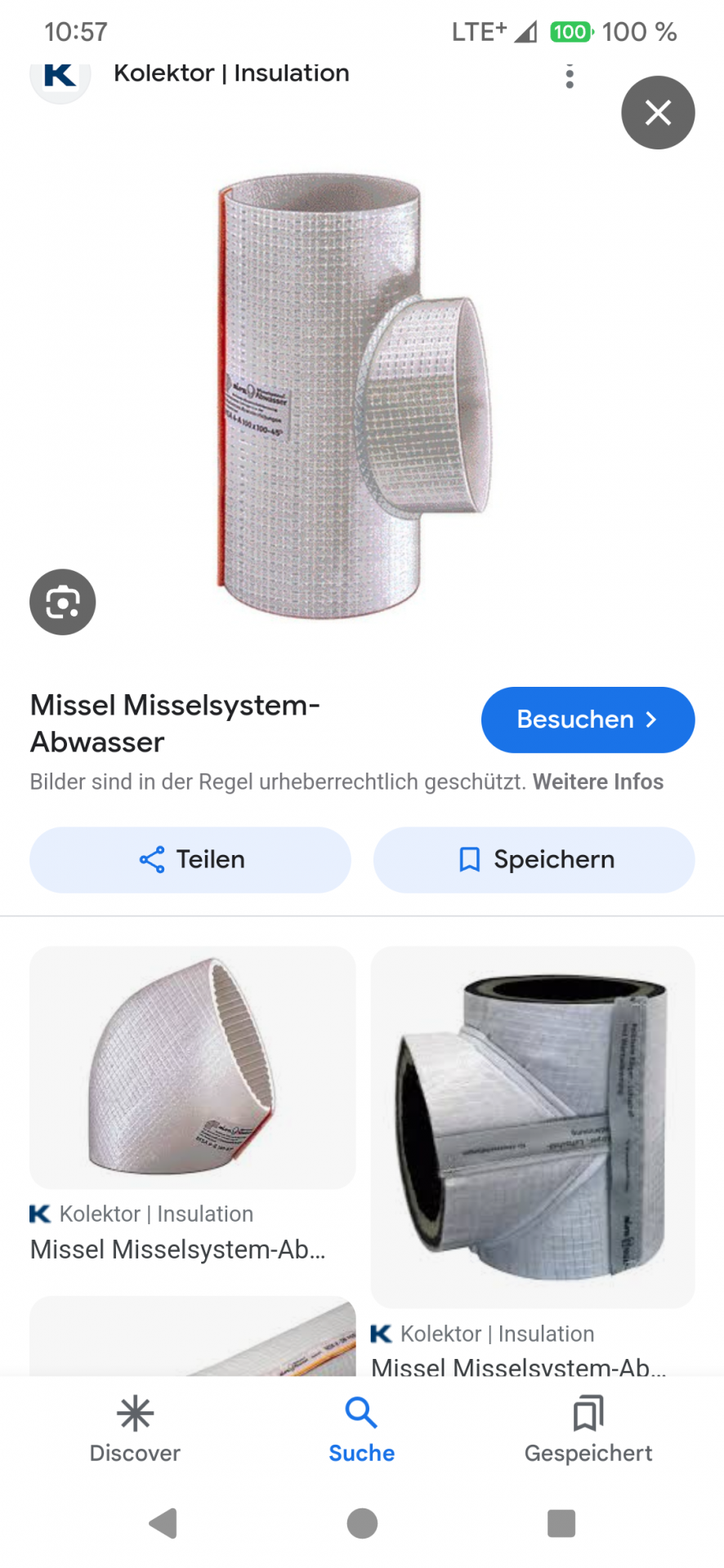

    Ungünstig sind Rohrführungen die viele Richtungswechsel / Änderungen auf kurze Strecke erfahren, zum Beruhigen der Flieszonen gilt grob mindestens 1 m bevor in Fallleitung gespeist wird , die Elemente sind definitiv knapp an den Strängen, minimieren der Geräusche erfolgt hier durch entsprechende verbesserte Bögen/ Formteile, die Erfahrung zeigt dass dies aber nicht an eine Leitungsführung heranreicht welche nach klassischen Beruhigungszonen ausgewählt wurde , das bedingt natürlich keine freie Wahl des Käufers in Bädern hinsichtlich seiner WC/Bidet /WB etc , Abhilfe schafft hier zum Beispiel exempl. Missel oder weitere Isolierung der Leitungen.
