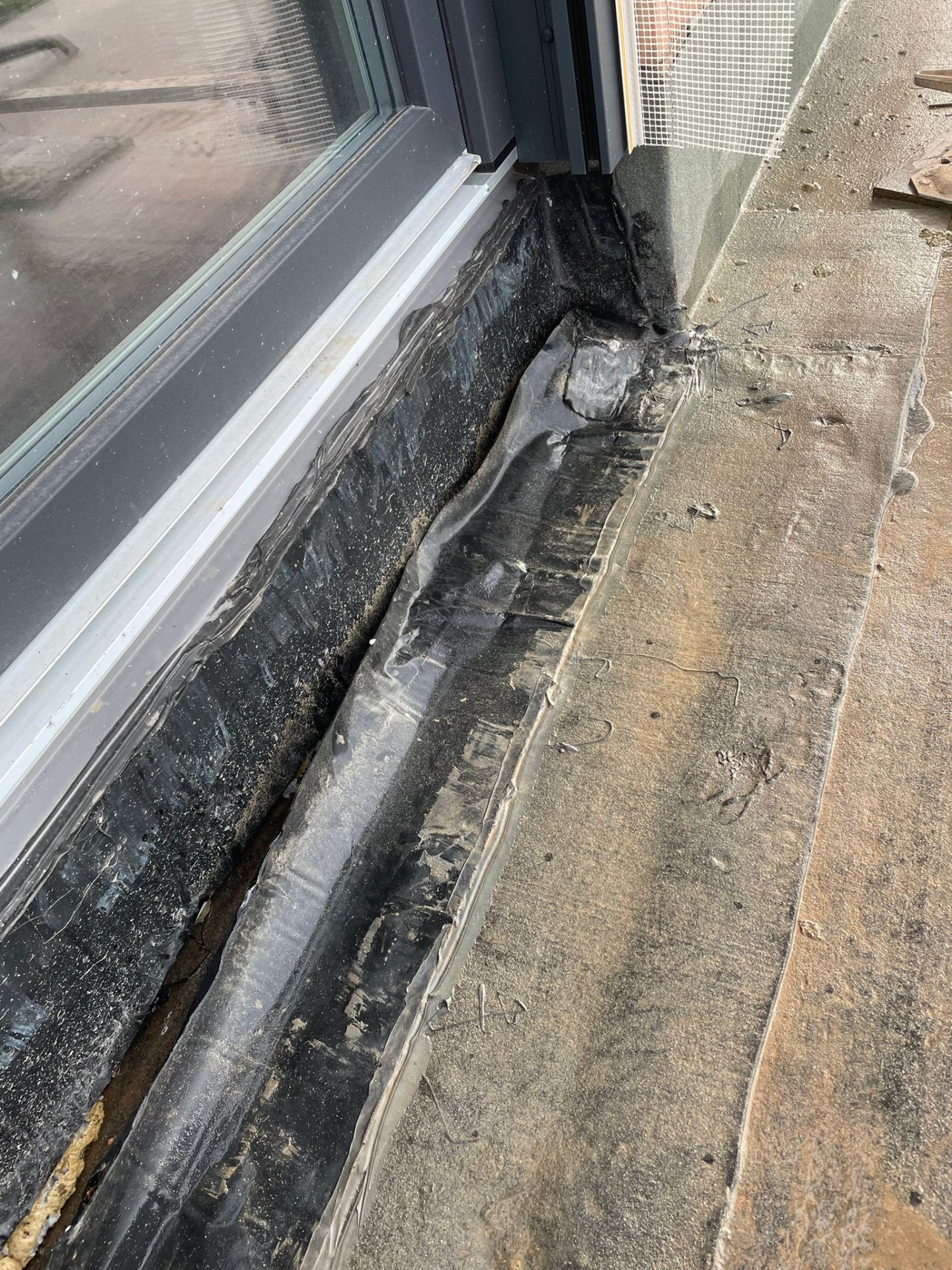

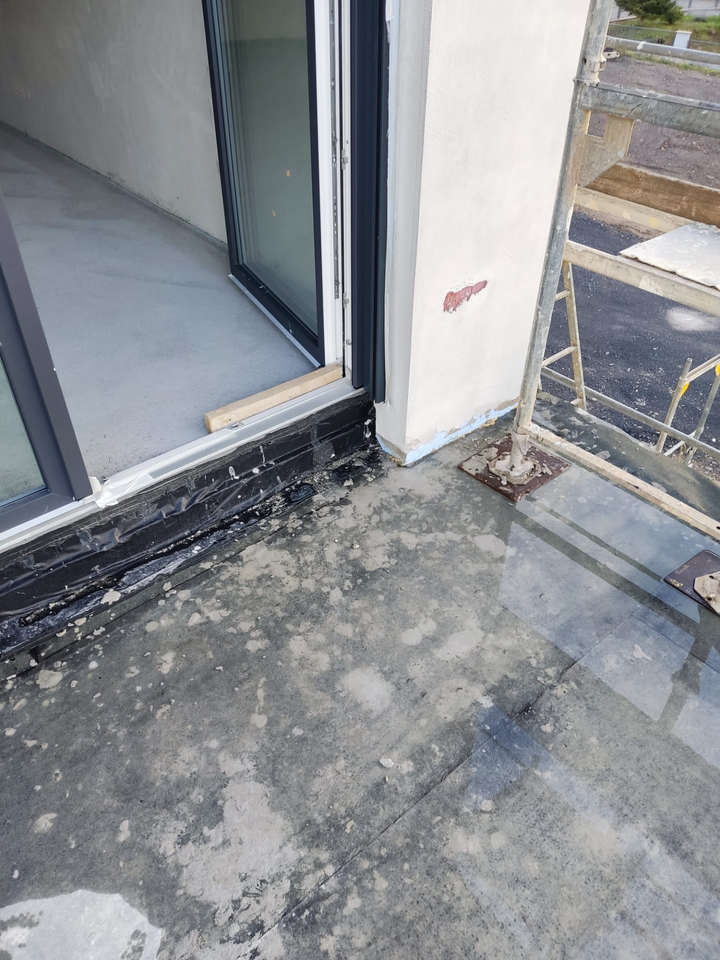

    Guten Morgen,
    das Thema Fensterabdichtung scheint wohl nicht nur mein Problem zu sein.
    Die problematik auf Unserer Baustelle sieht wie folgt aus.
    Mehrere Bodentiefe Fenster in allen Stockwerken ( EG,OG,DG)
    Außenwand (EG und OG) mit Poroton 36,5cm (keine weitere Dämmung notwendig)
    Außenwand DG Stahlbeton (Außen mit WDVS)
    Unterschreibener Bauvertrag mit Klausel "Arbeiten sind nach VOB C sowie allen geltenden Normen und Richtlinien auszuführen"

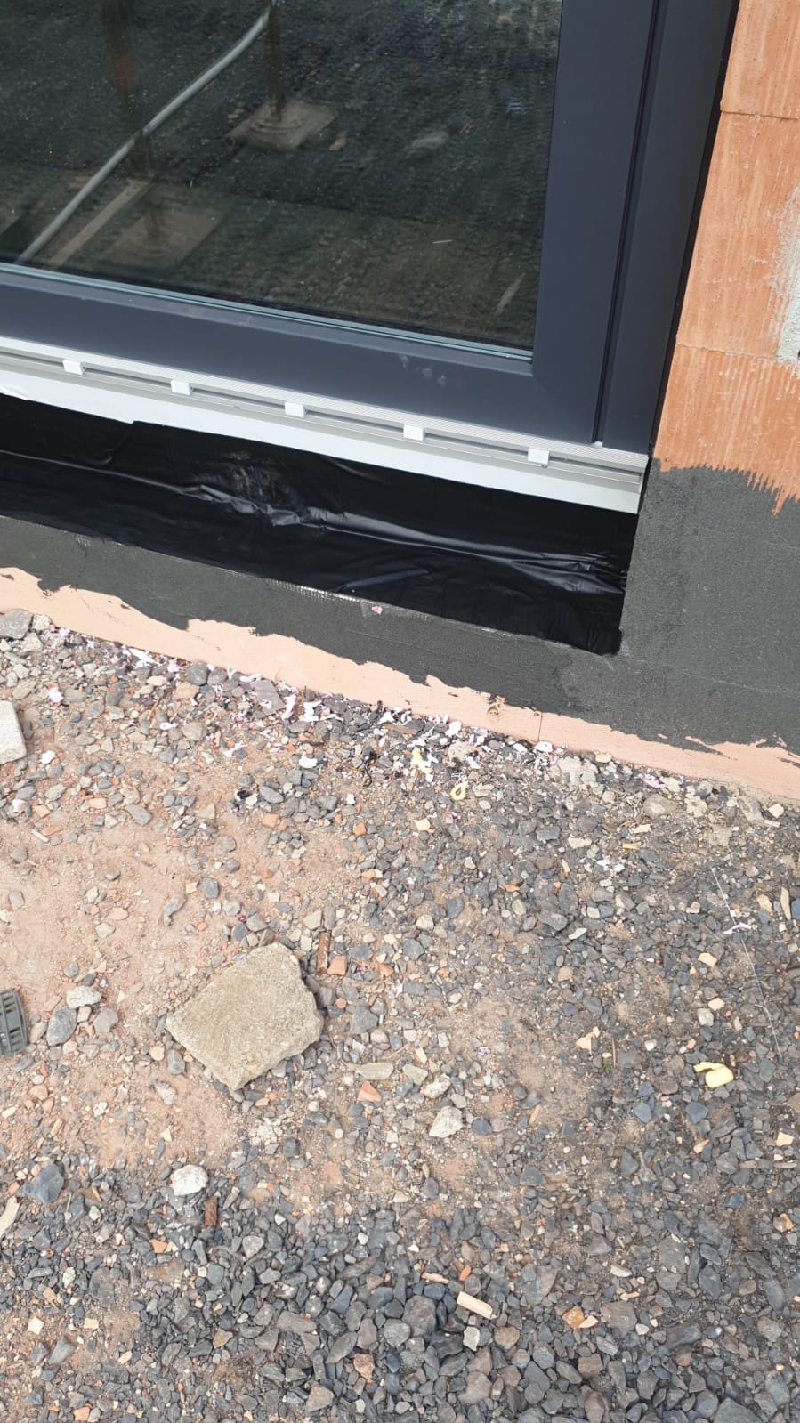

    Anschluß des Dichtbandes im EG nicht an der Rohwand sondern auf Dämmung der Bodenplatte.
    Anschluß des Dichtbandes im OG und DG auf der Dampfbremse des Dachdeckers
    WDVS im DG bereits montiert, Abdichtung des Dachdeckers (EPDM) soll an WDVS angeschlossen werden.
    Im Anhang die bilder dazu...

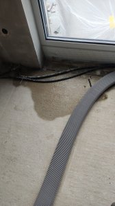

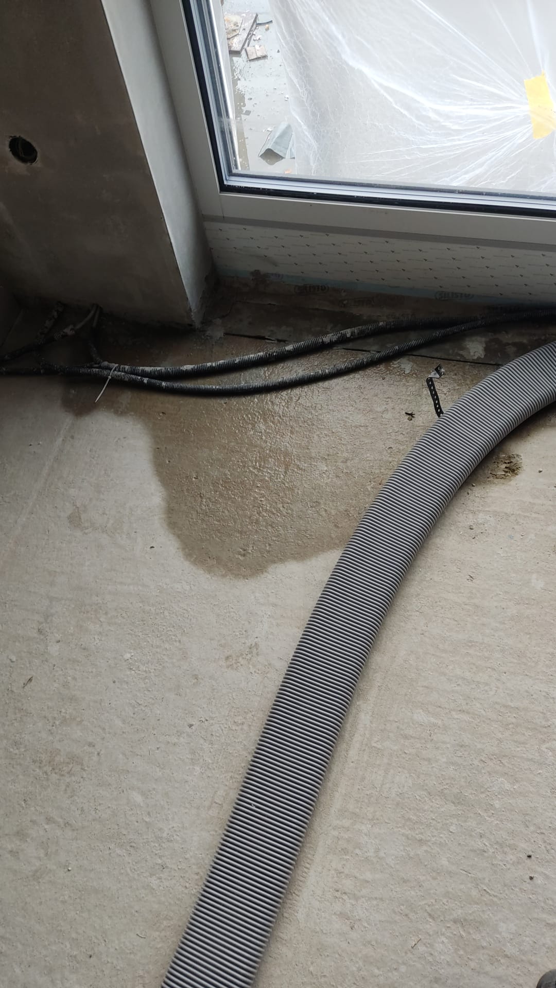

    Da es im OG bereits Wasser zwischen der Damfbremse und dem Dichtungsband des Fensterbauers gedrückt hat, und dieser behauptet hat das sei dem geschuldet das der Balkon noch nicht abgedichtet ist, haben wir uns dazu entschieden, diese nachträglich durch einen Dachdecker mit Flüssigkunsstoff abdichten zu lassen ( kosten haben wir getragen).
    Da wir nun langsam echt genung vom Thema Abdichtung haben wenden wir uns nun an euch.
    Unsere Fragen nun sind:
    Inwiefern ist der Fensterbauer nun dazu verpflichtet den Pfusch zu beheben?
    Ist es die Aufgabe des Dachdeckers die Fenster abzudichten?
    Wer trägt die mehrkosten?

    Die Abdichtung muß hinter der Dämmung auf den Steinen erfolgen!

    Er hat nicht gepfuscht , diese Abdichtung ist beim DD oder beim Rohbauer , ich kenne keinen der Fenster einbaut und äussere Abdichtung mit erledigt , insofern der Fenstbauer also ein Multiband oder Folie plus Band eingebaut hat passt das alles , deine Laibungen 'dichtet' ja auch der Putzer mit ab WDVS oder mit Schienen/ Profil plus Putz ( unten natürlich mit den obligatorischen+15 cm natürlich nicht )
    Edit: du baust mit Arch alle LPH's ? Wer hat ausgeschrieben und BL etc ? Wer hat die Vergabe vorgenommen?

    Besonders bei solchen schadensträchtigen Konstruktionen müßte es doch eine Detailzeichnung des Planers
    mit Bodenaufbau innen und auf der Terrasse, Abdichtungsdetails etc. geben.
    Momentan sieht’s ziemlich gebastelt aus..
    Worauf stehen die Türen?
    Wie groß ist der Absatz zur Terrasse? Ist eine Rinne, ein Vordach o.ä. vorgesehen?

    Der Absatz zur Terrasse ist ziemlich gering eine genaue Maßangabe habe ich nicht, soll aber es soll nahezu Barrierefrei werden. Eine Rinne davor ist geplant, eine Überdachung nicht. Die Fenster stehen auf der Dampfbremse.Zum Thema Detail habe ich auch nur schwammige infos vom Arch, es würde keine geben, das sind sonderlösungen etc.
