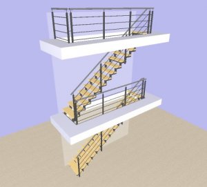

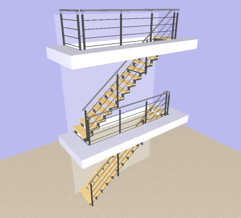

    von unserem Bauträger wurde eine zwei geradläufige Zweiholmtreppe geplant. Die Treppenkonstruktion besteht aus Stahl 80/40mm und läuft über eine Länge von 3,6m und hat 15 Stufen (siehe Bild)
    Nun wird unser Bauträger vom Bauvorhaben abspringen und unser neuer Bauleiter hat sich noch Treppen anderer Hersteller auf der gleichen Basis machen lassen. Die aktuelle Konstruktion mit Stufen und Edelstahlgeländer kostet 7000€.
    Jetzt teilen uns zwei der anderen Hersteller mit, dass sie die oben angedachte Treppe nicht einbauen werden, da die Treppe schwingen wird.
    Die anderen Hersteller würden mir eine Flachwangentreppe empfehlen, die aber ca. 11.500€ kostet.
    Nun die Frage. Stimmt das mit dem Schwingen. Ist das wieder mal das Billigzeug, das die Bauträger immer einbauen?

    natürlich schwingt die treppe bei knapp diemensionierten holmen.
    obwohl .. bei normgemässer belastung schwingt die vielleicht nur einmal.

    jede treppe schwingt, wenn man auf ihr läuft. die frage ist nur, wurde die konstruktion so bemessen, dass man es spürt. ob die geplante treppe so schwingt, dass du es spürst, wird dir ein statiker sagen, wenn du ihm die berechnung der geplanten treppe vorlegst und er die berechnung ordentlich prüft.

    Zunächst mal Danke für die Antworten. Mir ist klar, dass jede Treppe schwingen wird. Jedoch wurde mir eben erzählt, dass eben diese Treppe bei dieser doch nicht unerheblichen Länge ein erhöhtes Potential hat zu schwingen.
    Mir wird wohl nichts anderes übrig bleiben, als die Sache wirklich einem Statiker zu geben.

    1. Jede Treppe schwingt - selbst ein Treppe aus Ortbeton
    2. Hier geradeläufig, nutzbare Laufbreite min. 80cm, je bis Geschoß 15 Steigungen ist eine verstärkte Unterkonstruktion erforderlich, sprich Wange min. 100/50/4mm, eventuell zusätzliche Wandeinbindungen, sprich Aussteifungen.
    3. Dies muß aber der Treppenhersteller wissen, bauseits muß da kein Statiker beauftragt werden.
