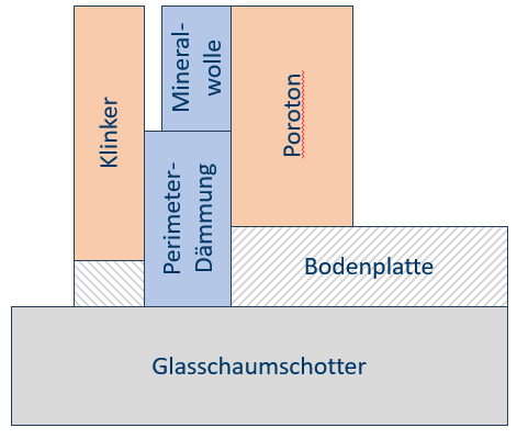

    ich habe eine Frage zur Sockelausführung zu unserem geplanten Neubau mit zweischaligem Wandaufbau (24 cm Poroton, 10 cm Mineralwolle, 2 cm Fingerspalt, 11,5 oder 10 cm Klinker. Relativ gängig scheint diese Ausführung zu sein (Klinkerwand steht auf Frostschürze):
    upload_2025-4-3_0-1-43.png ​
    Bei uns ist eine tragende Bodenplatte (25 cm) geplant mit einem Gründungspolster von mindestens 50 cm Stärke. Die Frosttiefe ist damit im Prinzip schon erreicht... Ursprünglich sah die Planung bei uns so aus wie auf dem Bild oben. Jetzt frage ich mich aber, ob es nicht Sinn ergeben könnte, auf die Frostschürze zu verzichten. Was meint ihr?
    Wie würdet ihr es machen bzw. was haltet ihr von diesen Varianten?

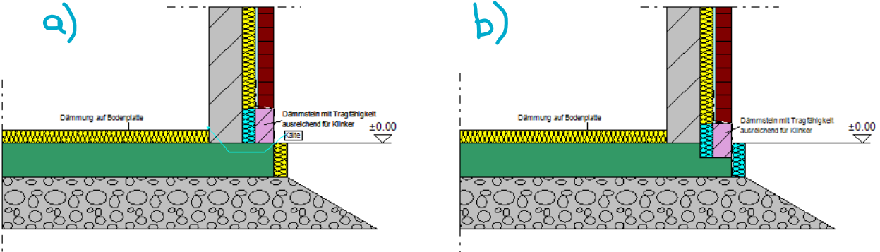

    1. Die Bodenplatte könnte Durchgezogen werden [a) ohne Absatz, b) mit Absatz]:
    • Dämmtechnisch ist b) besser, aber lohnt sich der Aufwand diesen Absatz in der Bodenplatte herzustellen?
    • Braucht man wirklich diesen Dämmstein?
    • Gibt es Risiken/ Nachteile außer die schlechtere Wärmedämmung im Vergleich zur Variante mit Frostschürze? upload_2025-4-3_0-27-37.png

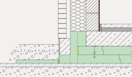

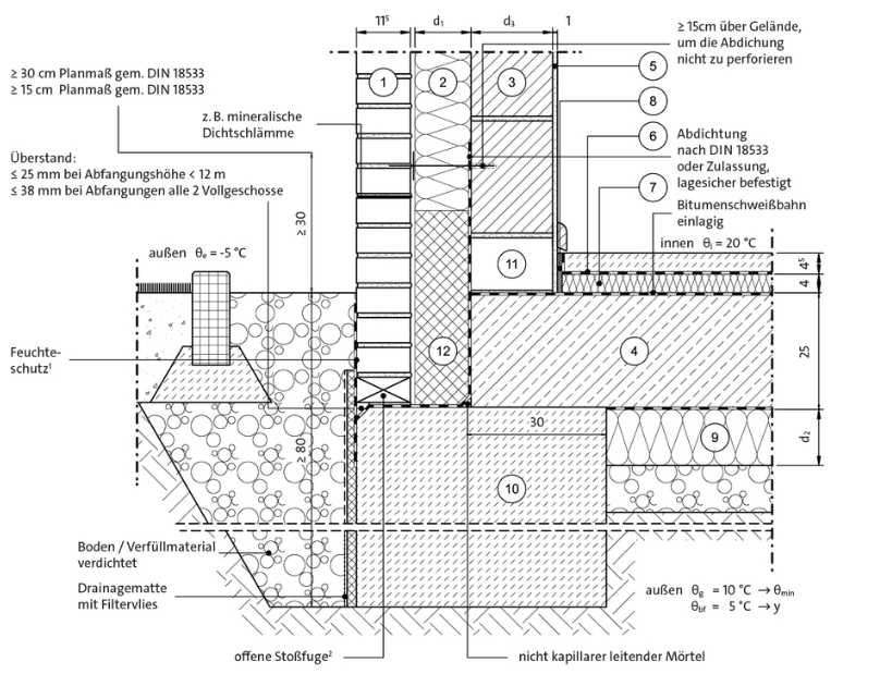

    2. Es gibt spezielle Systeme für zweischalige Wandaufbauten, bei denen Außendämmung und Schalung kombiniert sind --> Unten zwei Beispiele:
    • Was haltet ihr von solchen Lösungen (technisch, Preis-/Leistung)?
      • isolohr:
      • jackon-insulation:

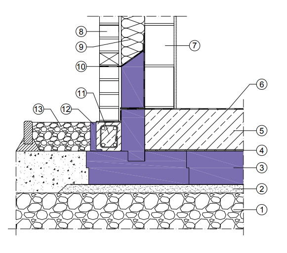

    3. Kombination aus 1 und 2?
    • z.B. Glasschaumschotter anstatt XPS und trotzdem Bodenplatte von Fundament für Klinkermauer trennen? Könnte das eine wirtschaftliche Lösung sein (Perimeterdämmung als Trennung der beiden Fundamente vor dem Betonieren platzieren/montieren)?
    Ich würde gerne Fehler vermeiden und wirtschaftliche Lösungen finden. Ich brauche nicht die beste Wärmedämmung um jeden Preis. Ich bin dankbar für jeden Tipp oder Hinweis.​

    wir haben uns für Version 1 a) entschieden (ohne Dämmstein).
    • Bodenplatte durchgängig bis Außenkante Klinker
    • Tragende Wand: 24 cm Poroton T14
    • Dämmung: 12 cm Mineralwolle 0035
    • Dämmung Sockelbereich: 12 cm XPS (Höhe 60 cm)
    • Fingerspalt: 1,5 cm
    • Fassade: Klinkerstein mit Breite 10,5 cm direkt ab Bodenplatte (WDF-Format)
    • Abdichtung Sockel: 2k-Reaktivbeschichtung "PCI Barraseal® Turbo" (ca 30 cm hoch an tragender Wand + unter Klinker)
