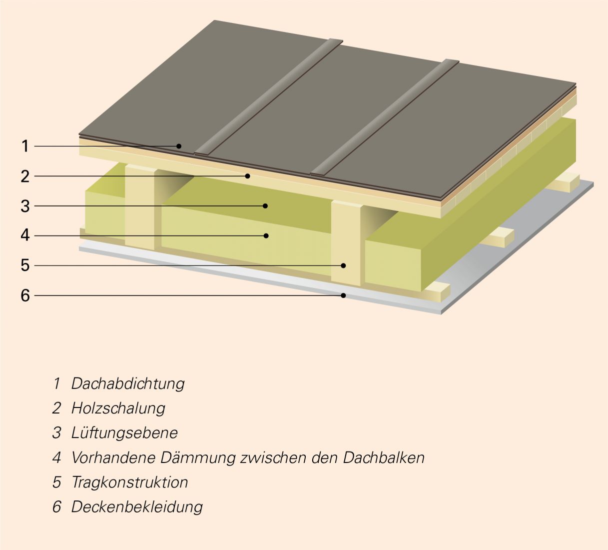

    Wir haben ein zweischaliges, belüftetes Kaltdach (als Flachdach). Als Verdeutlichung ein Bild dazu. Es befindet sich keine Dampfsperre / Dampfbremse im aktuellen Aufbau.
    Wir möchten einen kleinen Abstellraum (2x2m) zur begehbaren Dusche umbauen. Wand und Fußboden jeweils Feinsteinzeug. Der Raum hat ein Fenster und dadurch eine Außenwand. Keine Außen- oder Innendämmung vorhanden (24er Mauerwerk mit jeweils Putz auf beiden Seiten).
    Die Decke soll mit Leichtbauplatte 10cm abgehangen werden um die Dusche und die LED Leuchten einzubauen. Dadurch liegt die Wasserleitung im Zwischenraum, der nach unten durch die Leichtbauplatte und oben durch die alte, noch super erhaltene Holzdeckenbekleidung begrenzt wird.
    Problem / Frage 1: Kondenswasserbildung in den 10cm Zwischenraum der abgehangenen Decke verhindern.
    Problem / Frage 2: Aktuell keine Dampfsperre / Bremse verbaut. Ist es tatsächlich sinnvoll bei derartiger Dachkonstruktion jetzt nachträglich von unten an die Holzdeckenbekleidung eine Sperre/Bremse anzubringen?
    Problem / Frage 3: Die Duschwand der Außenseite von innen mit XPS Platten verkleiden und dann Fliesen drauf oder besser keine Innendämmung? Alle anderen Außenwände bleiben ungedämmt, also keine Außen- und/oder Innendämmung.
    Vielen Dank im Voraus

    Wanddämmung je nach Nutzung, wobei ohne Dämmung schnell Kondensat anfallen wird.
    Gutes Lüften und Abwischen der Wände notwendig.
    Dampfbremse an der Decke bei entsprechender Lüftung unnötig, wenn bisher alles funktionierte,
    ansonsten ist die natürlich sicherer.
    Wasserführende Rohre sollten nur mit guter Dämmung im Deckenzwischenraum verlegt werden,
    da die durch Verkleidungen deutlich kühler werden. Bad dauerhaft heizen um Einfrieren zu verhindern.

    Die Frage ist ob eine XPS Platte schimmeln kann wenn sie direkt ans Mauerwerk geklebt wird und auf ihr direkt die Fliesen aufgebracht werden? Die XPS Platte wäre ja so absolut Luftdicht verpackt, zwischen Mauerwerk/Putz und Fliesen.
    Zur Decke: Ein "bisher" gibt es insofern nicht, da dies vorher ein Wirtschaftsraum war und nun zur Dusche umfunktioniert wird. Die von mir angesprochene Lüftung befindet sich ja in der Dachkonstruktion, nicht in der abgehangenen Decke. Die Frage ist eben wie sinnvoll tatsächlich eine Dampfsperre / Dampfbremse von unten auf die Holzverkleidung ist... Sind falls ja, welcher sd Wert?

    Vollflächig angesetzte Dämmplatten schimmeln wenn an der Oberfläche.
    Bei mineralischer Putz, Abdichtung, Fliesenbelag kaum wahrscheinlich.
    Wenn die Belüftung des Zwischenraums im Dach funktioniert und das Bad genügend gelüftet wird kann kaum etwas passieren.
    Geringe Sd-Werte von 2-5 m genügen im Allgemeinen.

    Natürlich kommt da eine Dampfbremse an die Decke und wird an die Wände angeschlossen, das ist doch bei dem kleinen Raum auch schnell und unproblematisch erledigt !
    Abgehängte Decke raus, Dampfbremse rein und danach neu verkleiden. Je nach Optik Wunsch könnte ja jetzt auch etwas anderes gewünscht sein, langweilig weiß und glatt an der Decke oben ist ja auch nicht jedermanns Sache in der Dusche
    Beleuchtung sollte vermutlich auch verbessert werden, also noch eine Gelegenheit Spots oder ähnliches zu verbauen
    Zur Lüftung Kernbohrung nach außen und ablüfter rein
    um die Wände mach ich mir weniger sorgen da wo gefliest ist wird darunter eher kein Problem sein.
    die fachgerechte Abdichtung genauestens beachten !

    Welche angehängte Decke soll ich da raus machen? Ich möchte doch erst die Decke abhängen und das Bild oben zeigt den Dachaufbau, da ist nichts abgehangen. Die Decke endet derzeit mit Punkt 6: Deckenbekleidungen Holz.
    Der Raum an sich bekommt eine Feuchtraum adäquate, fachgerechte Abdichtung. Das heisst Boden, Wände und die noch abzuhängende Decke. Was ich problematisch sehe sind die ca. 10cm Zwischenraum, die durchs abhängen entstehen werden. Da soll ich tatsächlich durch die Wand nach außen ein Abluftloch bohren??

    Umso besser dann musst du ja nix raus reissen. Die dampfsperre kommt raumseitig vor der Beplankung drauf. Bitte ordentlich an alle Wände anschließen
    die Abluft natürlich nicht in der dämmebene sondern im Raum unterhalb der beplankung. auf Elektro installationsebene, Tür/Fensterstürze usw achten
    Durch eine Außenwand nach außen, so positioniert, dass sie möglichst nah an der Dusche und idealerweise oberhalb der Duschwand aber außerhalb des Sicherheitsbereichs ist, gibts auch mit Feuchtigkeitsschalter
