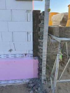

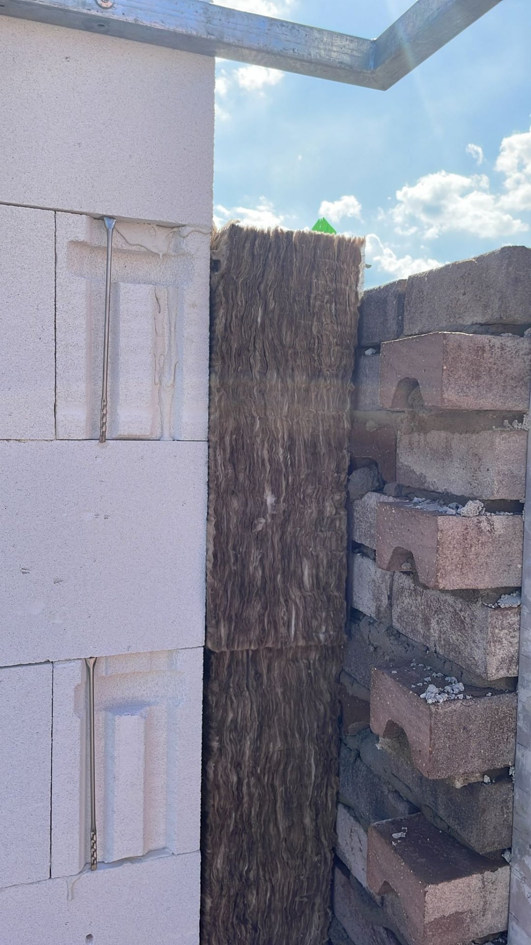

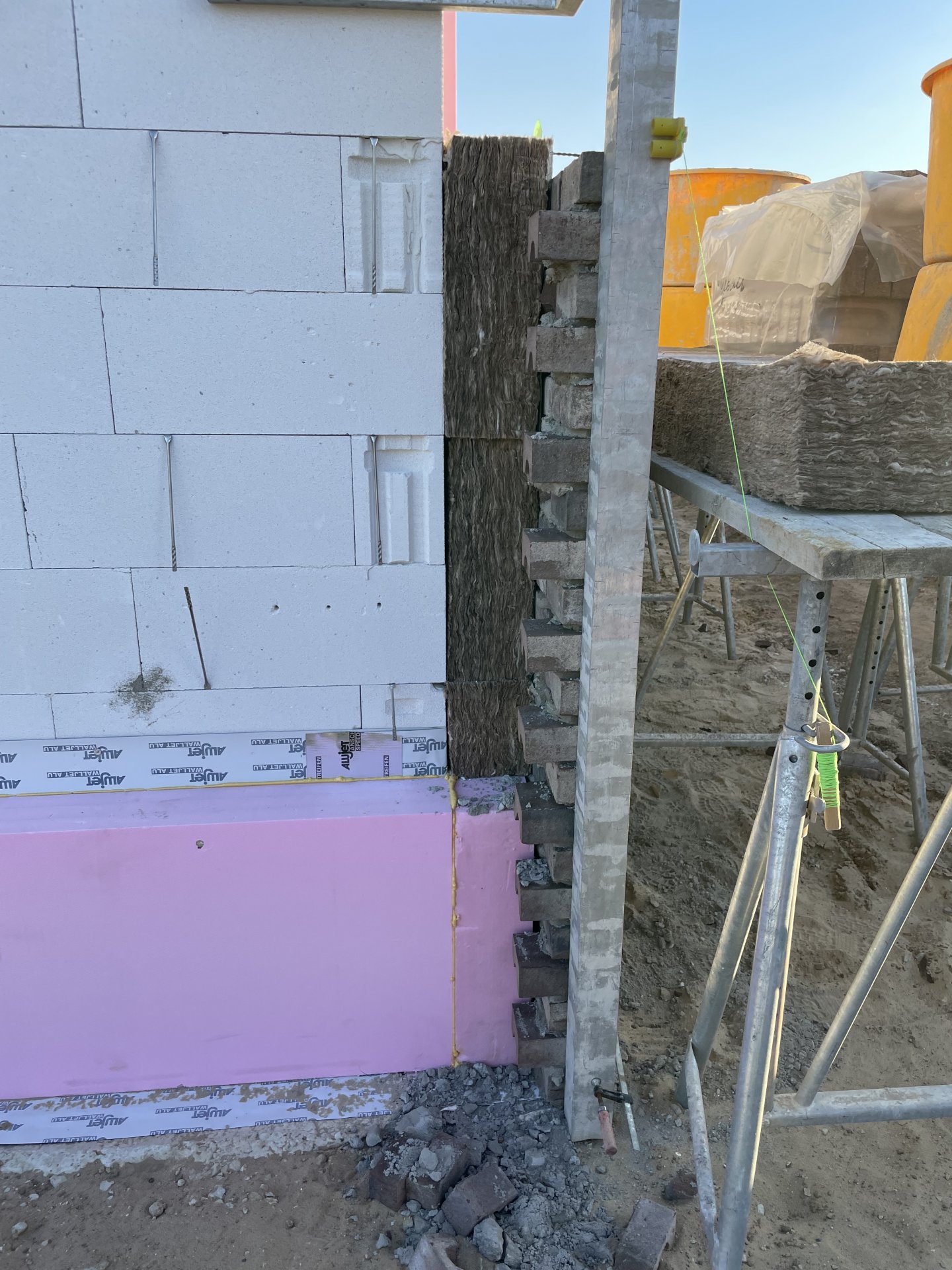

    Ich habe eine kleine Frage.
    Bei uns wird ein zweischaliges Mauerwerk errichtet. Hintermauerwerk aus Porenbetonstein, darauf 16cm Dämmung, 2 cm Fingerspalt und Verblendstein.
    In der untersten Steinreihe auf dem Streifenfundament wurden nun Entwässerungsfugen hergestellt.
    Auf Belüftungsfugen in der vierten Steinreihe sowie unter den Fenstern soll verzichtet werden.
    Begründung des Bauunternehmers: Es handelt sich um ein nicht hinterlüftetes Mauerwerk.
    Es soll später beim Anfüllen eine Noppenbahn verwendet werden, so kann später dann das auf der Innenseite der Verblendmauer das kondensierende Wasser nach unten über diese Fugen ablaufen.
    Isoclips an der Dämmung mit Ablaufnasen wurden auch korrekt angebracht.
    Soll ich auf weitere Lüftungsfugen bestehen oder sind diese bei dem Wandaufbau nicht notwendig.
    Vielen Dank im Voraus,
    Marvin

    Ja- aber dies ist keine Begründung für den Verzicht auf die weiteren Querschnitte zur 'Lüftung'

    Lüftungsöffnungen sind bei heutzutage verbauter Kerndämmung unnötig. Kannst getrost drauf verzichten, da diese unnötig sind.

    Die Dämmatten sehen mir nicht wiklich befestigt aus, und die Vormauerschale auch irgendwie schief (?)

    Bitte Mauerwerk mit Hinterlüftung und die Abdichtung nicht verwechseln.
    Über und unter dem Fenster gehört eine Abdichtungsbahn hin. Zwangsläufig gehören da Entwässerungsöffnungen hin…

    Vielen Dank für die Hinweise, nein die ist nicht schief. Die Dämmung ist korrekt mit Isoclips befestigt.

    Warum das? Diese Lüftungsöffnungen sind zugleich auch Entwässungsöffnungen.
