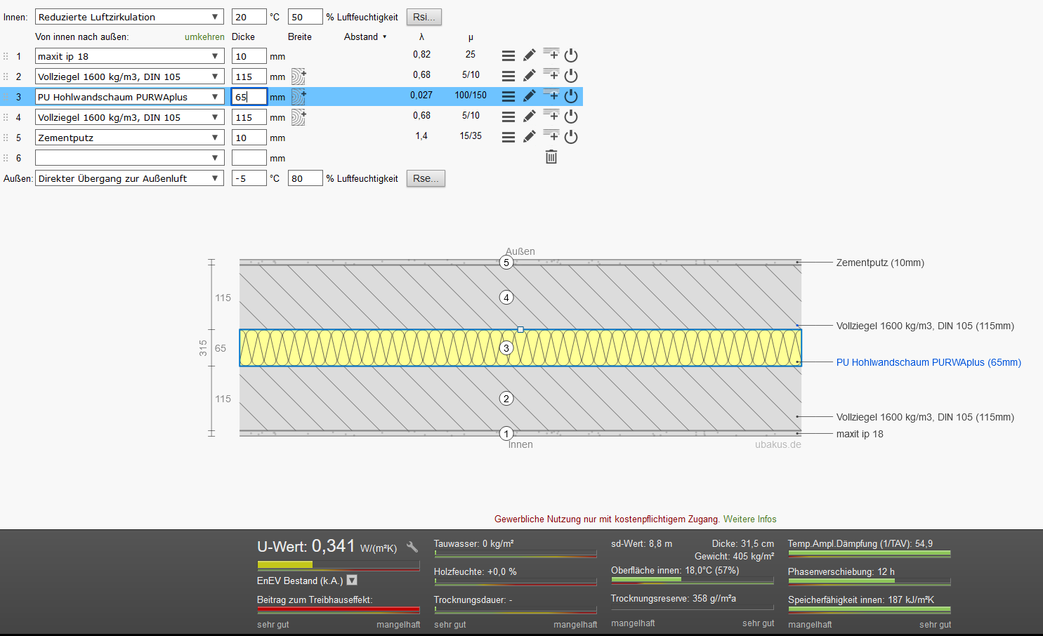

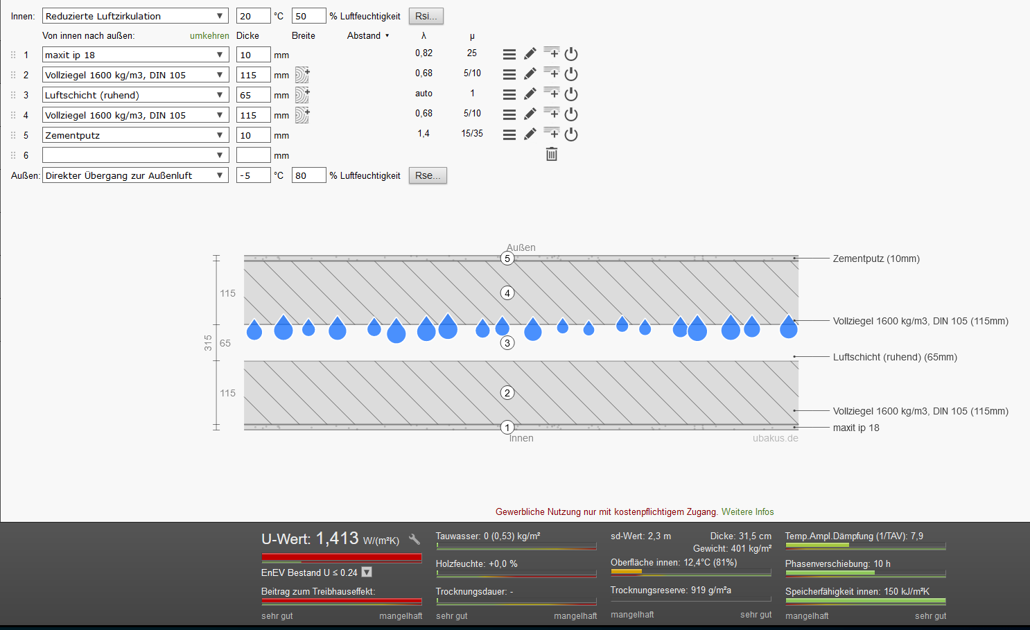

    Moin,
    Kurzfassung:
    * Baujahr: ca. 1910
    * Zweischaliges Mauerwerk
    NF Vollziegel | ca. 6 - 8cm Luftschicht | NF Vollziegel
    * Verbund über querliegenden NF Vollstein
    Bei u-wert.net sieht das ungefähr so aus
    Und ja... wir heizen mit Gas. Dem Dämmwunsch brauche ich wohl nicht weiter "rechtfertigen" ;-)
    So.... nun könnte ich den tollen "Aerogel-Granulat P400" nehmen. Damit komme ich sogar unter <0,24 und somit in den grünen Bereich. ABER: Abriss + Neubau einer Villa ist preiswerter.
    Alternative Suche: PU Schaum
    lt. mein Baustoffhändel wo ich letzte Woche mal angefragt habe wohl um die 16,80 netto je Kilo.
    1 m² wiegt wohl um die 500-600KG. + Anfahrtskosten von über 2000 € (2€/km).
    Ich rechne die Tage zwar noch aus, was ich im groben an Aussenfläche Wand habe... aber ausgehend von geschätzten 10m² sind es schon unerträgliche 12.000 € netto.
    So hoch kann der Gaspreis garnicht werden, dass ich das zu meinen Lebzeiten je Refinanziert.
    So.... jetzt ihr:
    * Besser Vorschläge? Mein Ziel war, dass es erstmal zu kein Tauwasser kommt. mit PUR erreiche ich das.
    Grundsätzlich ist es mir aber egal was da reinkommt. Hauptsache keine Schäden durch Wasser.
    * Berliner Gebiet.
    * Aussendämmung wird auch noch gemacht. Vermutlich 100-120mm. Aber viel Später. 3-5 Jahre.
    Wie gesagt: Keine Grundsatzdiskussion oder Schlechtmachen. Es ist noch nichts entschieden.
    Danke für Tipps oder so..
    P.s. Ein Energieberater hatten wir schon mal da. Der macht eine thermische Beratung nicht. Wer macht sowas und was kostet sowas ?

    P.s. Bzgl. dem Tauwasser und die Schäden die einhergehen können => da habe ich schon ein wenig angst. Zumal man es ja erst sieht/merkt wenn es zu spät ist.
    Meine Idee: Thermometer oder Feuchtigkeitsmesser in die Wand einbringen. Dann sollte man es rechtzeitig sehen und vlt. "gegen-Maßnahmen" ergreifen.
    Brauchbare Idee ?

    Ich würde es eher ULTRAkurzfassung nennen, und glaube den dargestellten Wandaufbau so nicht. Zu dieser Zeit war noch das alte Reichsformat üblich, dies wären 12 cm Stärke einer Mauerschale und allein hieraus schon ein Irrtum von 1 cm über die Dicke der Luftschicht dazwischen. Zweitens kann ich mir dies nur für die Vormauerschale vorstellen, für die Konstruktionsmauerschale nicht. Deine Angabe über den Verbund deute ich so, als würde dieser über eingestreute Binder hergestellt. Das mag ich vom Prinzip her gerne glauben, aber: das würde entweder Binder in einem Sondermaß bedeuten, oder diese Binder müßten jeweils aus der Flucht der Mauerschalen zurückspringen; alternativ wäre denkbar, daß Binder eines alten, Vor-Reichsformates verwendet worden wären. Dies sähe ich näher aufzuklären angebracht bzw. vermute einen Irrtum über den Wandaufbau.
