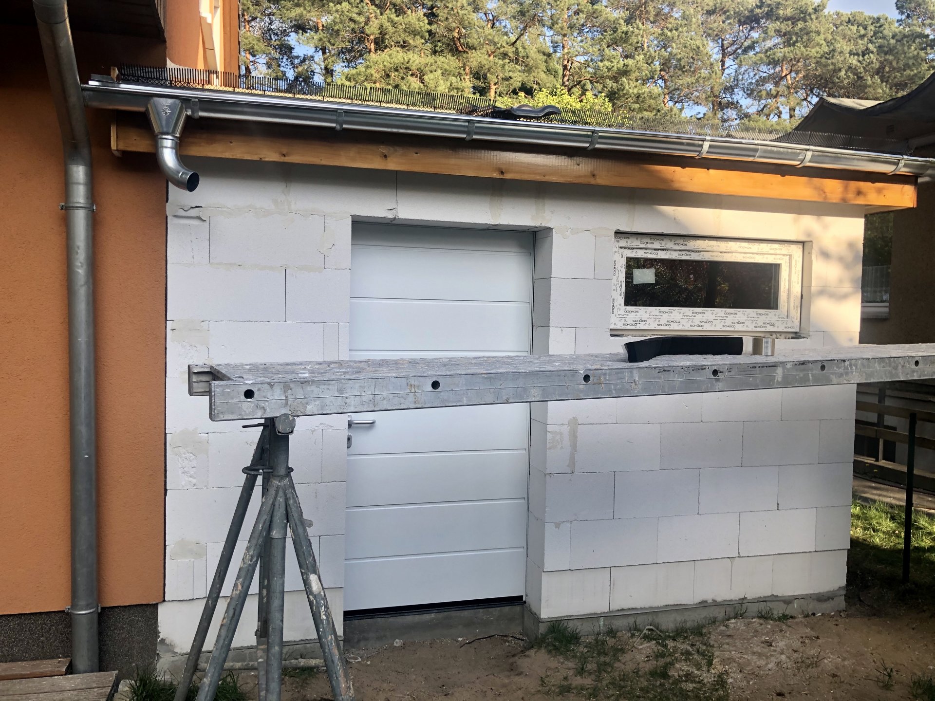

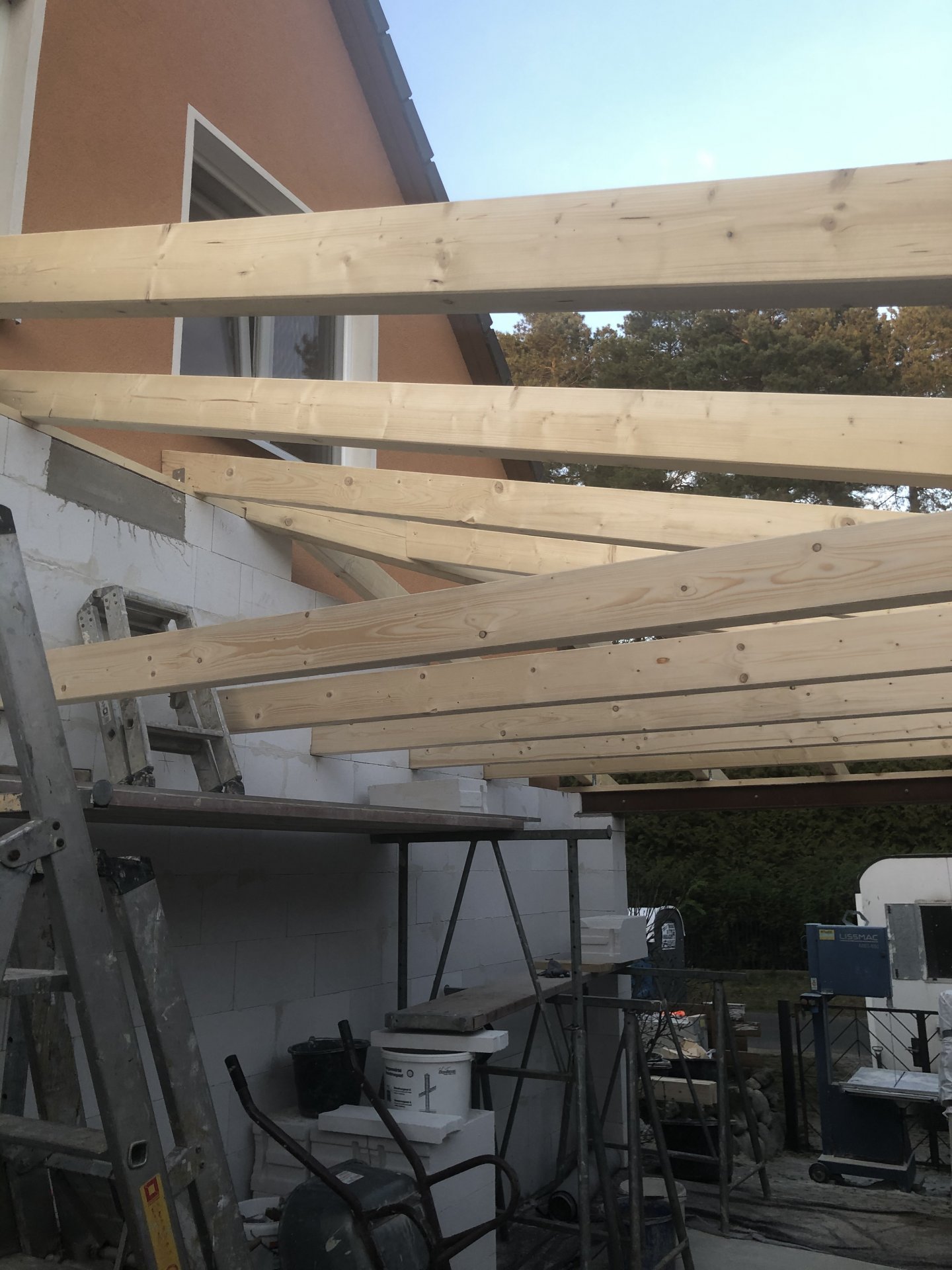

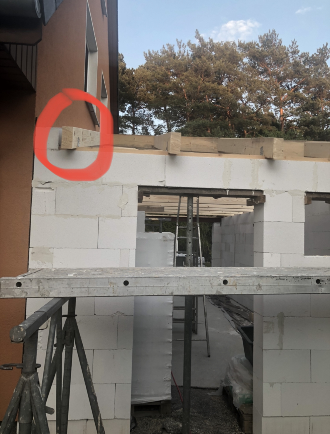

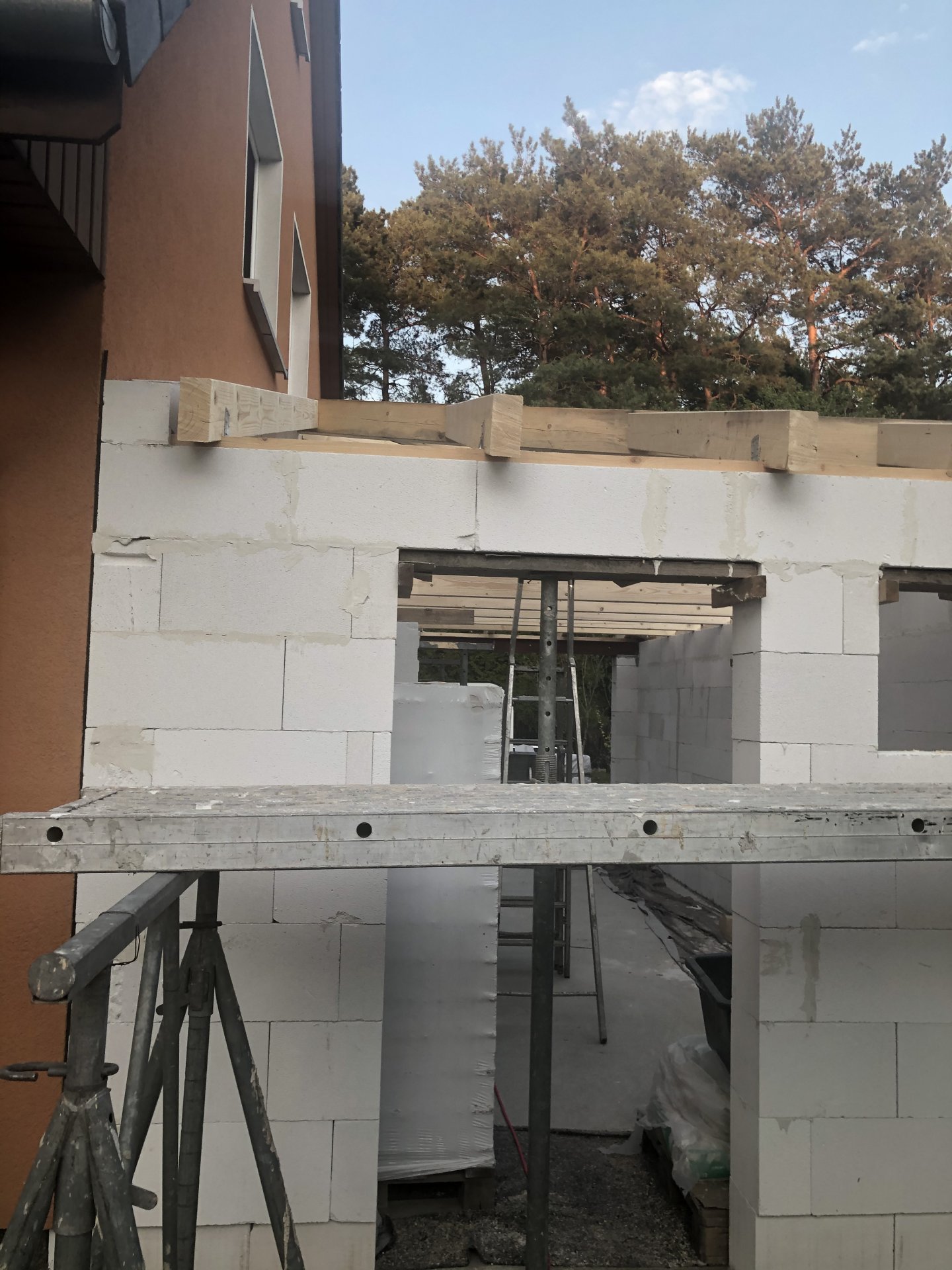

    ich benötige bitte euren Rat. Ich habe im Frühjahr eine massive Garage aus Porenbeton bauen lassen. Die rechte Garagenmauer wurde mit einem Abstand von ca. 1cm an das Wohnhaus gesetzt und an der Vorder und Rückseite mit Kompriband verschlossen und übergeputzt. Oberhalb der Wand erfolgte keine Abdichtung und es gibt auch keine Dämmung dazwischen, nur Luft.
    Nun zu dem Problem... jetzt im Herbst sehe ich, daß sich an der Unterspannbahn vom Dach Feuchtigkeit sammelt. Genau in dem Bereich wo keine Abdichtung erfolgte. Ist es normal das dieser Zwischenraum nicht abgedichtet oder gedämmt wird? Ich denke die warme Luft aus dem Zwischenraum steigt nach oben an die kalte Unterspannbahn und kondensiert da. Oder liege ich mit meiner Vermutung falsch?
    Vielen Dank und beste Grüße
    Andy

    Schon mal drüber nachgedacht in der Garage eine gewisse Querlüftung herzustellen, damit das eingetragene Schleppwasser frei nach außen ablüften kann ?

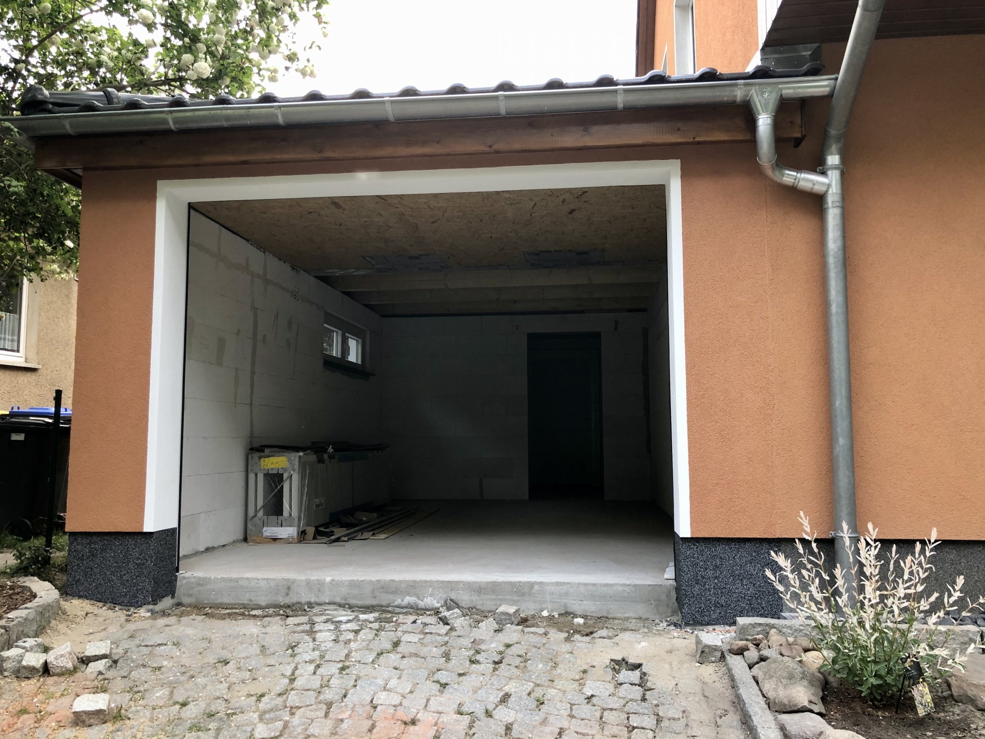

    Die Garage hat eine Zwischendecke aus OSB3 Platten, Sperrfolie und 160mm Dämmung. Es ist nur auf dem Dachboden ersichtlich. In der Garage steht kein Auto oder sonstige nassen bzw. feuchten Gegenstände. Das Dach und der Dachkasten sind belüftet.
    Wie muß so eine „Wand an Wand“ Konstruktion oben abgedichtet oder verschlossen werden? Oder ist es normal das der Spalt offen bleibt?

    Das Tauwasser zeigt zumindest mal, dass die "Belüftung" deines flach geneigten Daches offenbar nicht hinreichend funktioniert.
    Also wie in Fachliteratur für belüftete Flachdächer so schön dargestellt:
    Blaue Schilder aufstellen, damit die Luft Ein- und Ausgang findet und weiß wo lang sie strömen soll!

    An dem Anschluss zur Hauswand muss die Luft nach oben durch das Dach rauskönnen.
    Wie ist denn das Dach gedeckt?

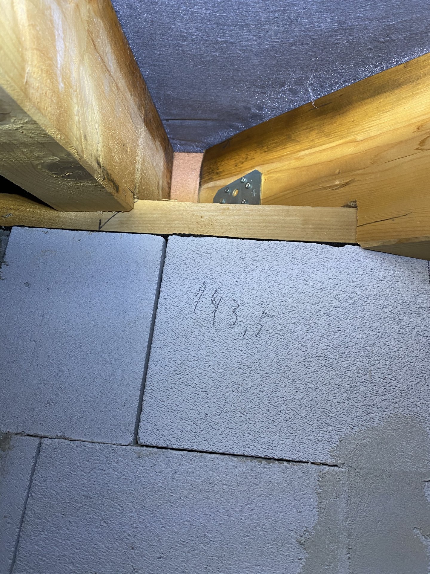

    Das geht bei meinem Dach nicht. Die Unterspannbahn ist am Wohnhaus verklebt, das Dach ist mit Wienerberger Alegra Ziegel eingedeckt und dann mit einem Wandanschluss abgedichtet.

    Ich würde mir ein paar Lüfterpfannen in Den höchsten Punkt legen und dann dort von unten die Unterspannbahn aufschneiden.

    Es geht nicht um die Luft zwischen den Wänden, sondern um Tauwasser aus der warmen Garage gegen das kalte Dach.
    Dein Zwischenboden verhindert sogar, dass es noch schlimmer ist.
    Also ich sehe da einen Mangel bei der Baufirma, allerdings weiß ich nicht ob sich der Stress lohnt oder Du lieber die 200€ selber ausgibst und Lüfterpfannen einbaust.
