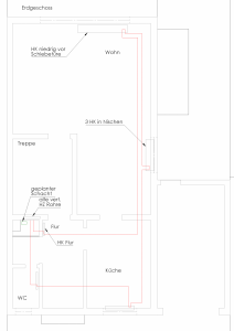

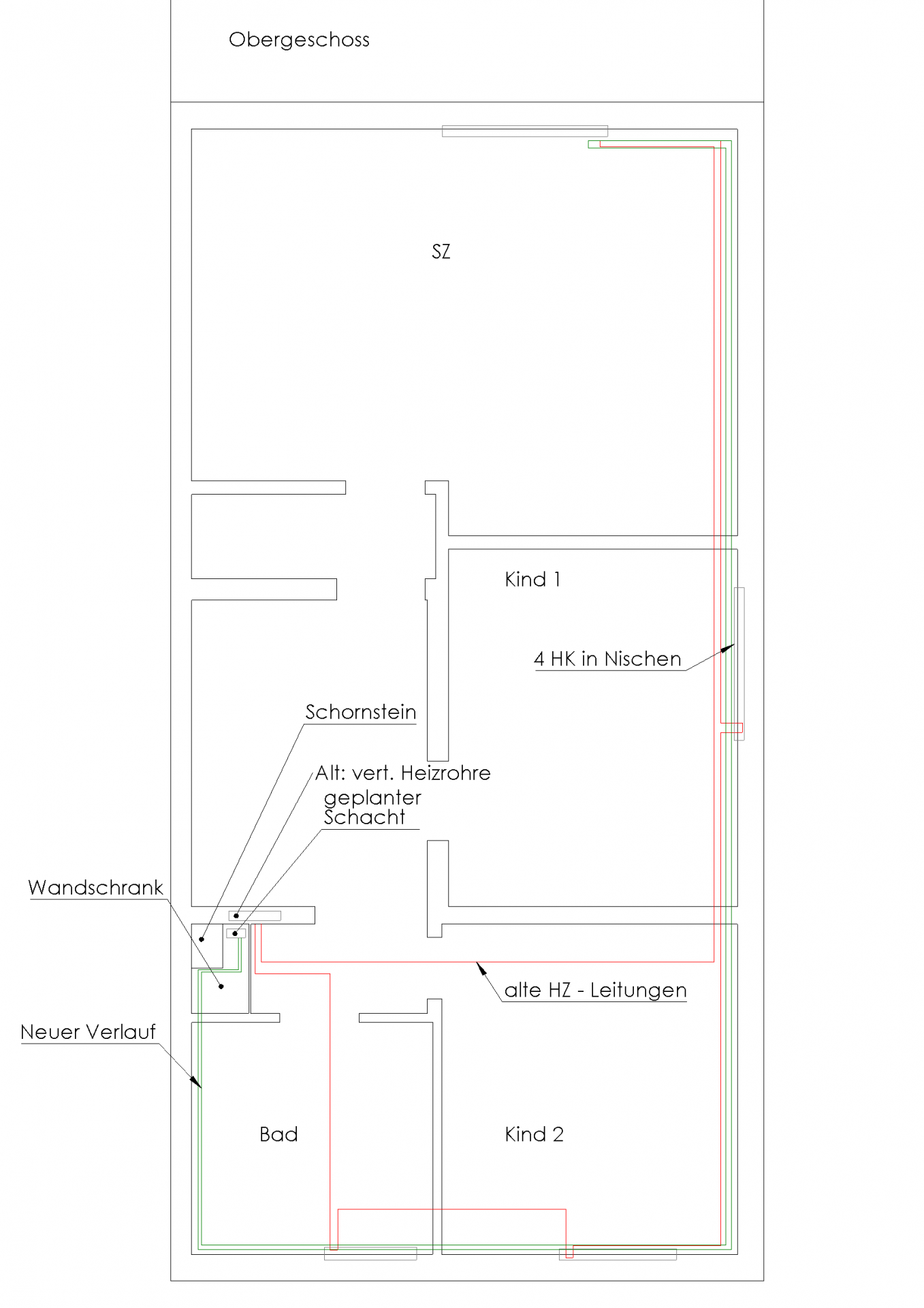

    Hier die Beschreibung zum Rest und den Bildern:

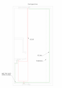

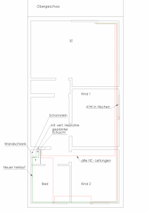

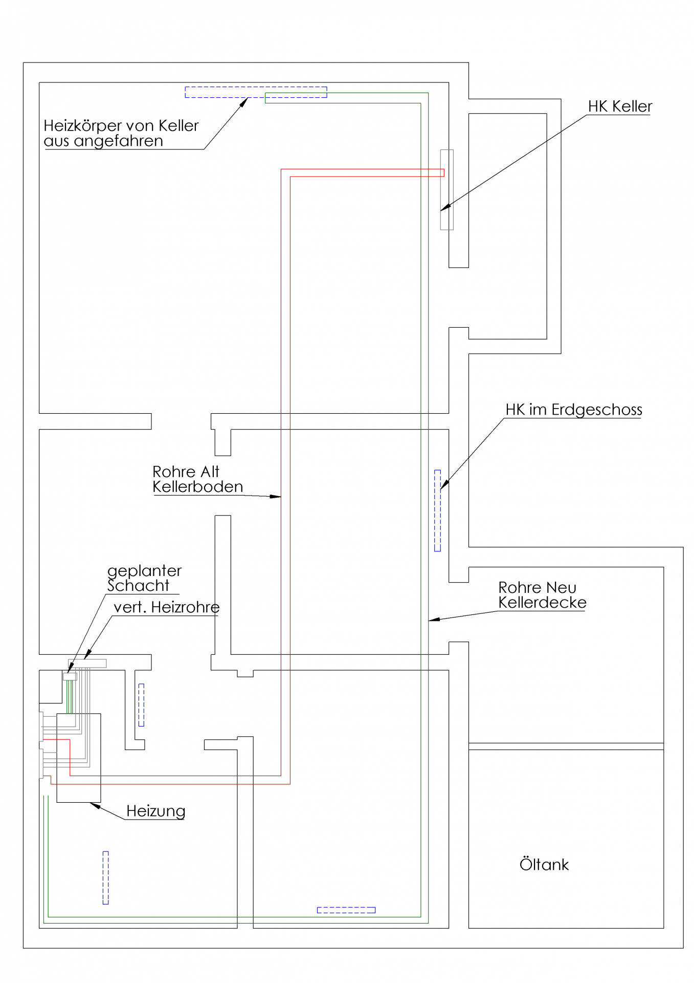

    Das Bad im OG wird komplett neu gemacht. Vom Bad aus würde ich ins DG gehen (vorerst totgelegt). Die Heizrohre gehen bisher in einer Zwischenwand durch die Stockwerke in der Nähe des Schornsteins. Im EG+OG ist hier der Wandschrank der den Schornstein verdeckt. Im Wandschrank würde ich eine Bohrung für die neuen Leitungen machen (lassen). So würde ich dann Zug-um-Zug die alten Kupferrohre durch neue Leitungen ersetzen/totlegen.

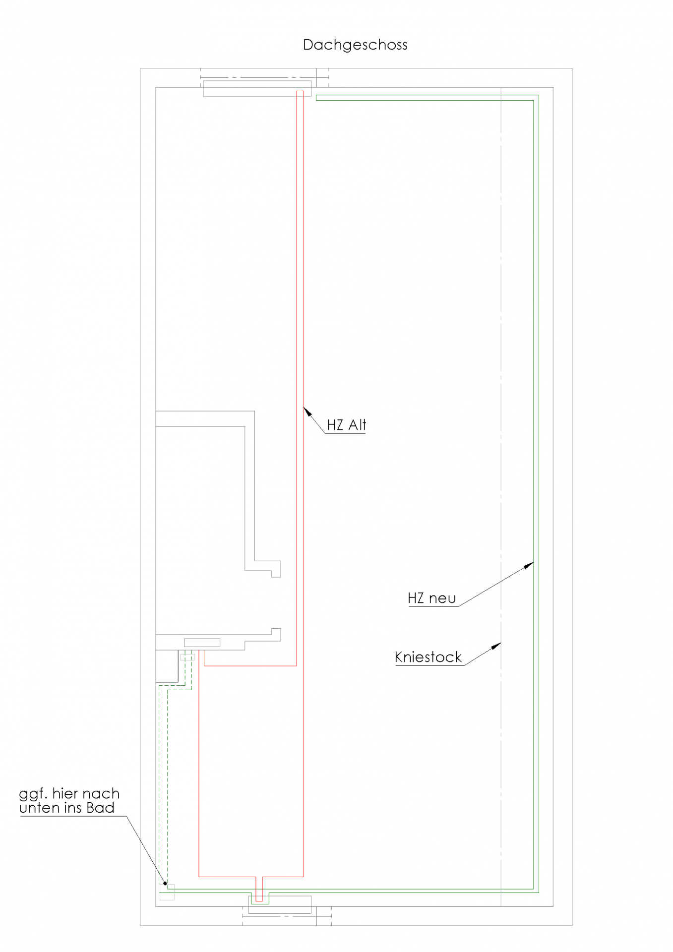

    DG würde ich nachziehen wenn ich Trennwände einziehe (2-3 Jahre). Neue Rohrleitungen würde größtenteils hinter Kniestock verschwinden.

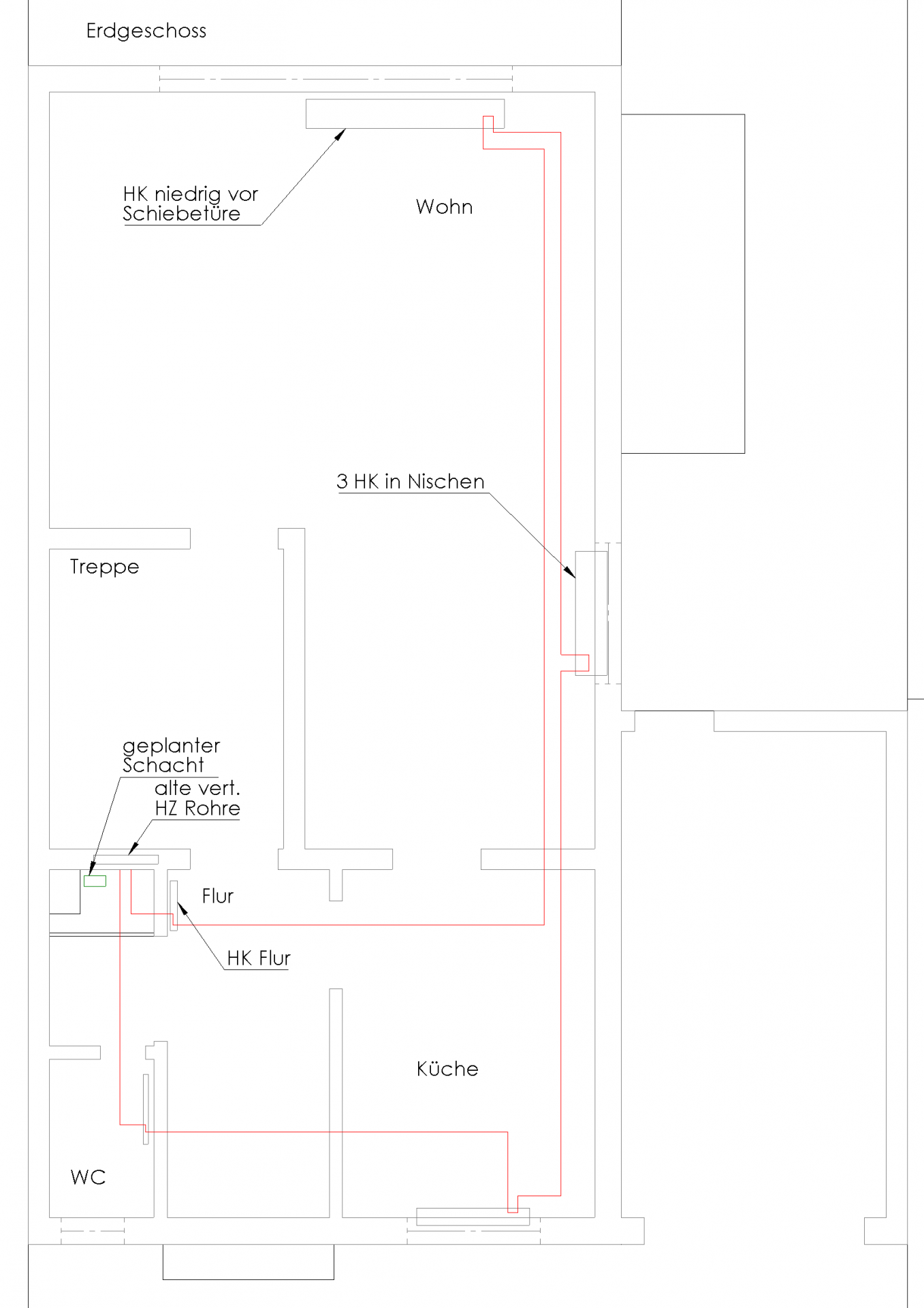

    Im EG in x-Jahren (wahrscheinlich wenn die Heizung erneuert wird) die Heizköper vom Keller aus anfahren.,
    Entschuldigt den vielen Text. Ich hoffe die Zeichnungen erklären mehr als das diese verwirren.
