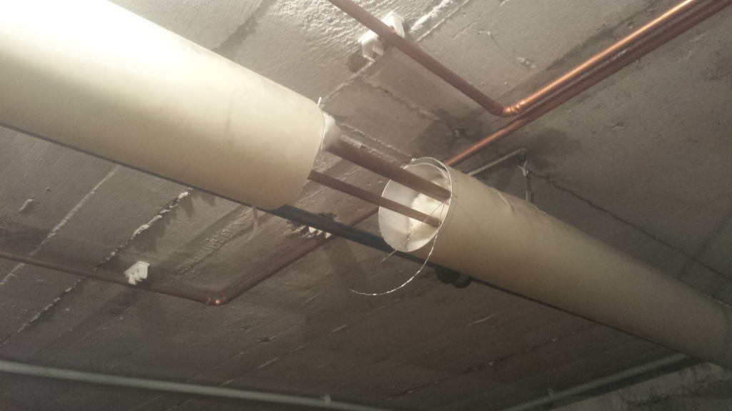

    Als Vorbereitung habe ich schon einmal die Isolierung der Warmwasserleitung entfernt - und ungläubig auf ZWEI Leitungen geblickt, welche sich in der Isolierung befanden. Einmal eine "normal" dicke Kupferleitung, ich schätze mal 16mm, habe aber nicht nachgemessen. Daneben noch eine kleinere, ich schätze die auf 12mm. Oben in der Küche ist jedoch nur ein Warmwasseranschluss. Ansonsten lediglich noch Kaltwasser daneben, und ein weiterer Kaltwasseranschluss etwas höher in der Wand, woran früher einmal ein 5-Liter-Boiler angeschlossen war. Der zusätzliche Boiler hatte nach Angeben der Vorbesitzerin des Hauses den Sinn, dass früher im Sommer die (Öl-)Heizung ausgeschaltet blieb und das Warmwasser dezentral elektrisch bereitet wurde. Mit steigenden Stromkosten wurde das dann allerdings unwirtschaftlich, so dass nun auch im Sommer die Heizungsanlage läuft.

    Hier mal ein Bild von den Leitungen in der Isolierung:

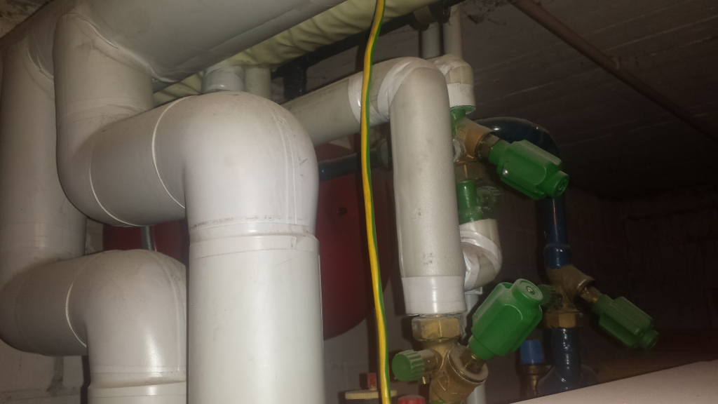

    Und hier laufen die zwei Leitungen hinter dem Heizkessel zusammen (die beiden hinteren, die vorderen sind Vor- und Rücklauf für die Heizkörper):

    Vermutlich dies Zirkulationsleitung. Wo enden die zei denn im Heizungskeller? Beide im warmwasserspeicher? Die dünne mit ner Pumpe dazwischen?

    Die beiden Leitungen enden beide hinter dem Heizkessel. Im zweiten Bild ist rechts eine blaue Leitung zu sehen, das ist der Kaltwasser-Zulauf zur Heizung. Links daneben, dass ist die dünne Warmwasserleitung. Die macht unterhalb des Absperrventiles einen 90 Grad Knick und mündet dann auf der dickeren Warmwasserleitung. In den Kessel läuft dann nur die dicke Leitung.
    Wegen der Lage bzw. dem Winkel der Ventile würde ich davon ausgehen, dass die dickere Leitung für eine Flussrichtung vom Kessel weg ausgelegt ist, und die dünne Leitung für eine Flussrichtung zum Kessel.
    Eine Zirkulationspumpe haben wir nicht. Die Heizungsanlage ist aber natürlich auch nicht mehr die erste, sondern wurde schon mal erneuert.
    Ich kann auch nicht ausschließen, dass früher beim Vorbesitzer des Hauses mal eine Pumpe installiert war.

    Vermutlich Zirkulationsleitung die bei einem späteren Umbau nicht fachgerecht stillgelegt wurde.
    Schaut man auf die Schrägsitzventile dann deutet das zumindest darauf hin. (WW raus, Zirk rein).
