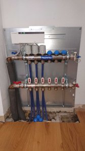

    im EG habe ich bereits einen HKV für die Fußbodenheizung, siehe Foto. Nun kommt auch in das OG ein HKV für die FBH. Für die Rohrverlegung wäre es gut, den zweiten HKV (6 Kreise) mittels zwei T-Stücken direkt vor dem ersten HKV (4 Kreise) anzuschließen. Das sollte Stand der Technik sein. Mir geht es um folgende Frage: Der aktuelle HKV ist mit einem 20er Rohr angeschlossen, bis zur Heizung sind es nur 1,5 Meter. Genügt der Querschnitt, wenn der zweite HKV hinzukommt? Ich weiß, kleinerer Querschnitt, etwas mehr Pumpenleistung. Ist das vertretbar? An die Rohre im Keller kommt man nur schlecht dran.

    Wieviel kW hängen am ersten HKV und wieviel soll der zweite leisten?
    Wenn es passt, würde ich die Leitungen einfach auf der Gegenseite an die Verteilerbalken anschließen.

    Hallo Fred,
    sehr gute Frage, hier die Antwort: EG (der erste): 3,6 kW. OG (der zweite): 4,8 kW (da etwas mehr Wohnfläche).
    An die rechte Seite anschließen hatte ich auch schon überlegt. Ich habe aber mal in so ein Rohr reingeschaut. Die Anbauten (Ventile, Messröhrchen) gehen schon recht weit rein. Die engen den Querschnitt ein. Deswegen dachte ich an T-Stücke an den Kunststoffrohren, dann mit DN 20 oder 26 weiter.

    Bei 5kW sehe ich da eher kein Problem.
    Je nach VL / RL natürlich

    Der freie Querschnitt in den Balken ist immer noch ausreichend.

    Also ich habe jetzt schon im Keller im Kupferrohr 28 mm T-Stücke gesetzt, danach geht es mit Kunststoffverbundrohr ins EG DN 20 (1m) und OG DN 26 (5m). Läuft sehr gut, keine Geräusche, Raumtemperatur passt gut, auch ohne Einzelheizkreisregelung! VT ist bei 32-35 Grad, Brennwertheizung läuft fast immer.
